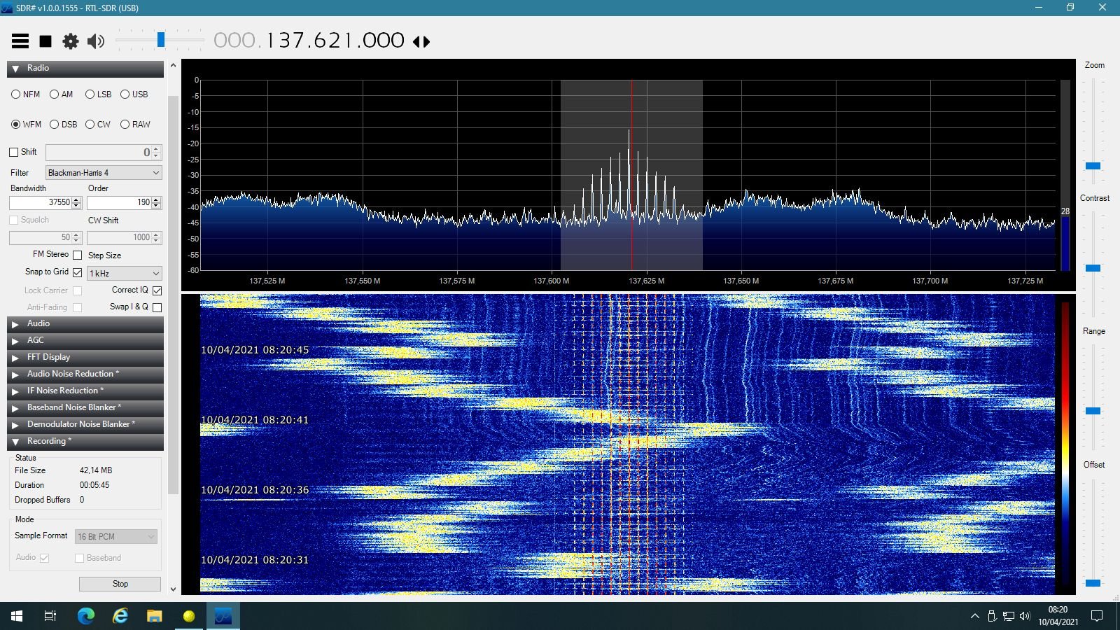

En effet je vois que ce soucis de bruit n'est pas propre à mon coin ;)

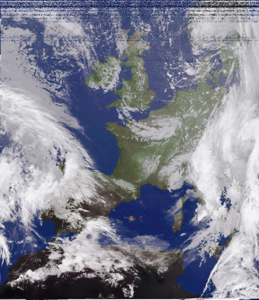

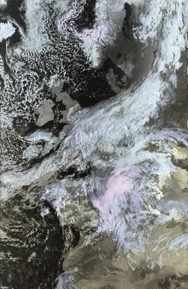

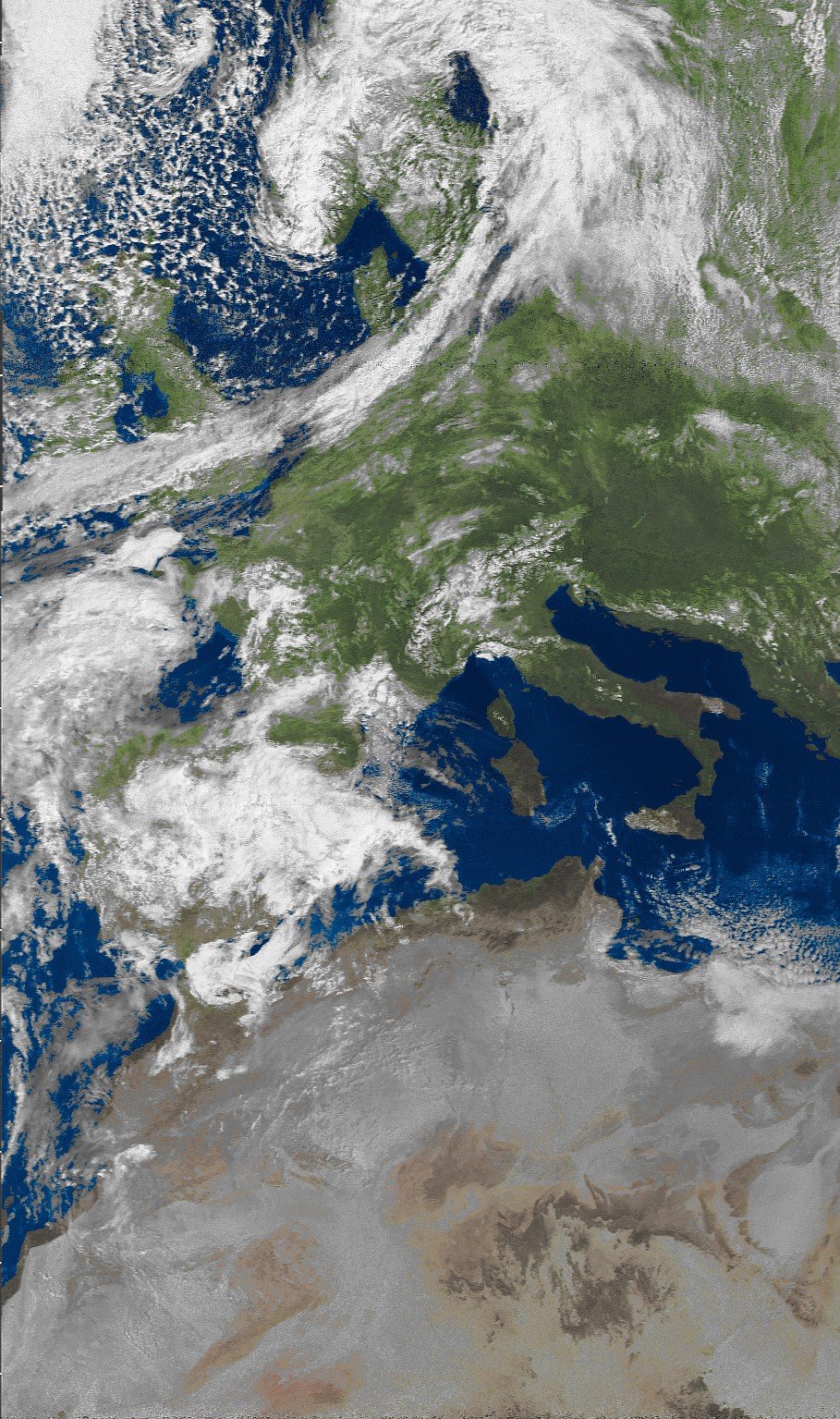

A l'Est c'est tout bon: un joli noaa18 avec l'Islande, hélas sous les nuages

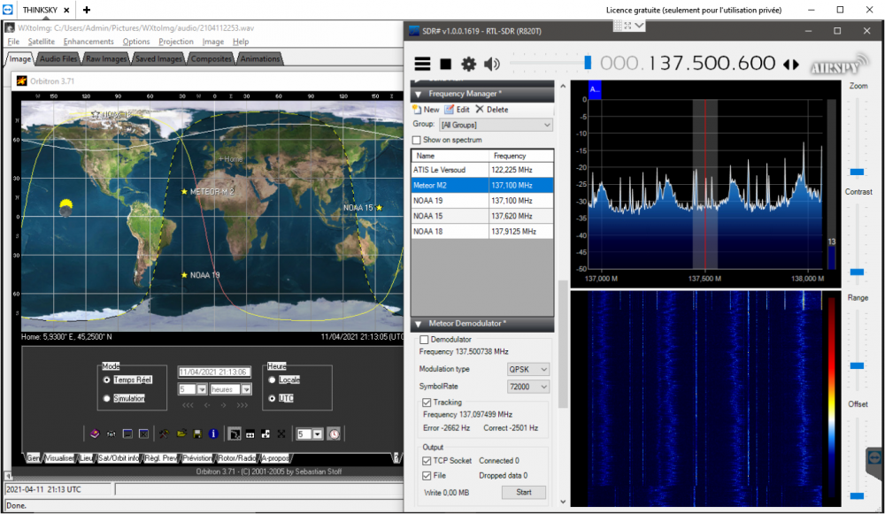

noaa19 suivi de près par Meteor

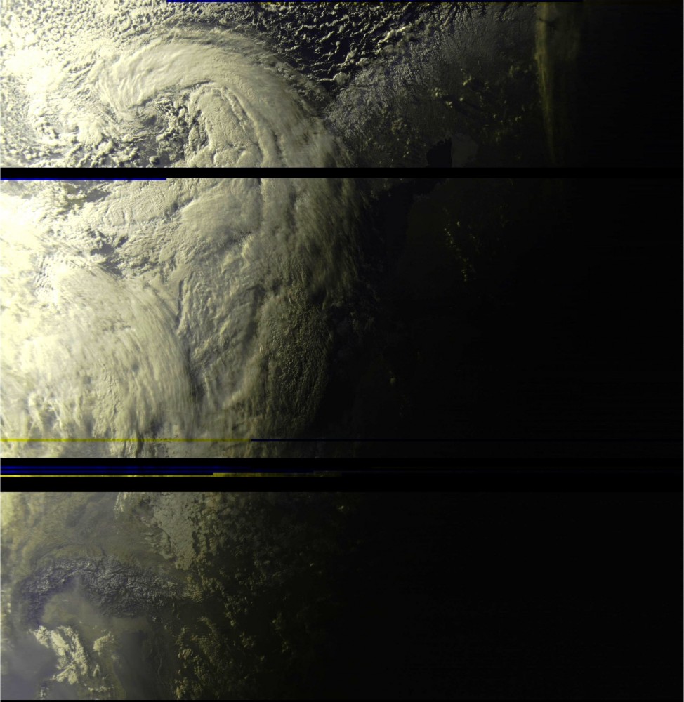

Message par pejive » 10 avr. 2021, 08:31

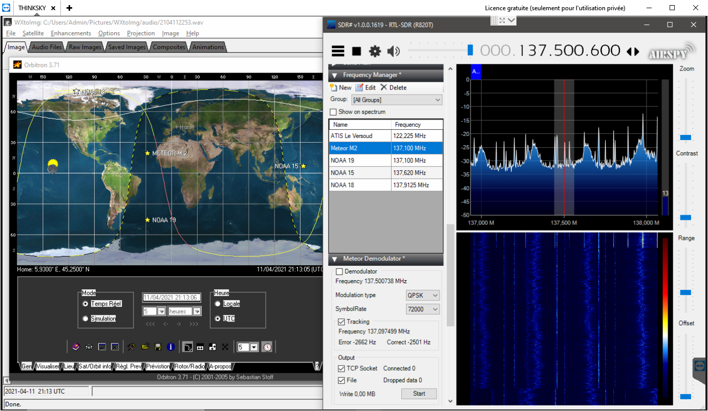

NOAA15 au milieu de la tempête :angry-cussingwhite:
je ne sais pas quelle est l'origine de ces parasites balladeurs

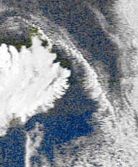

Une bonne moitié de l'Islande :dance:

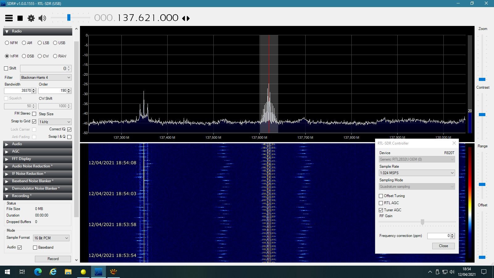

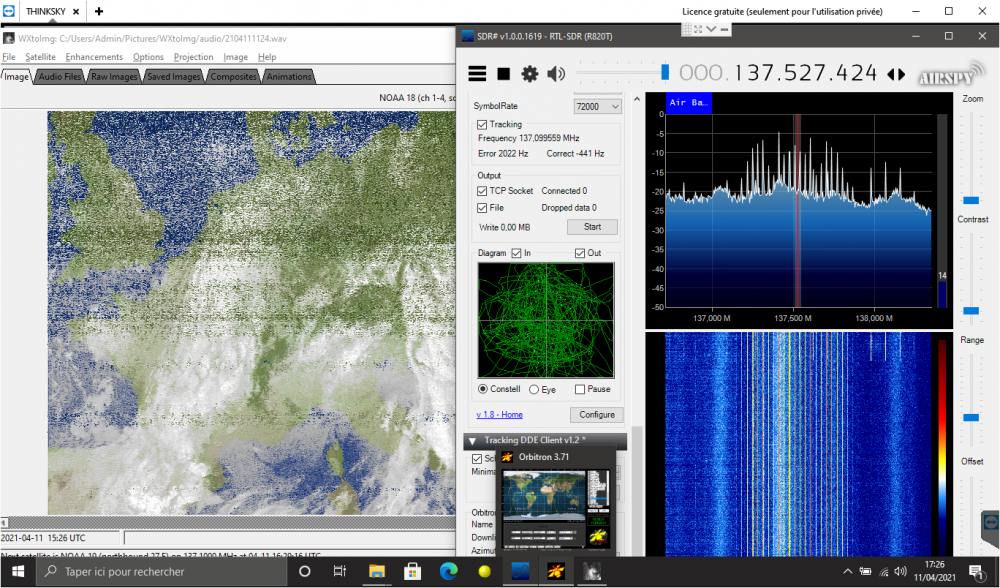

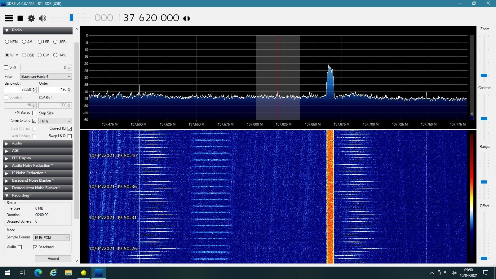

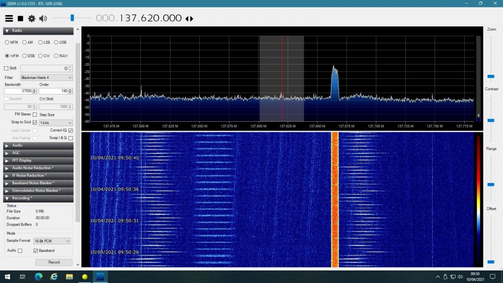

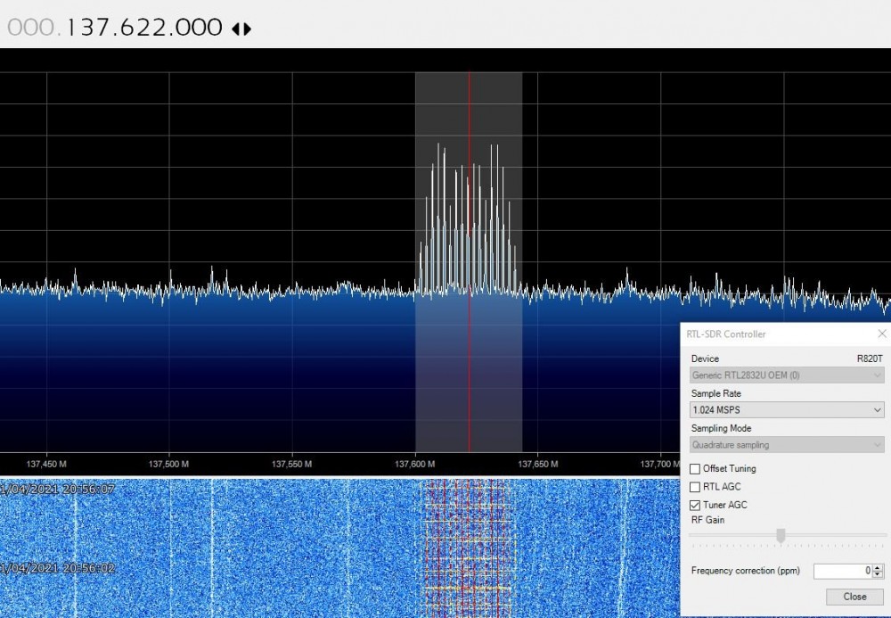

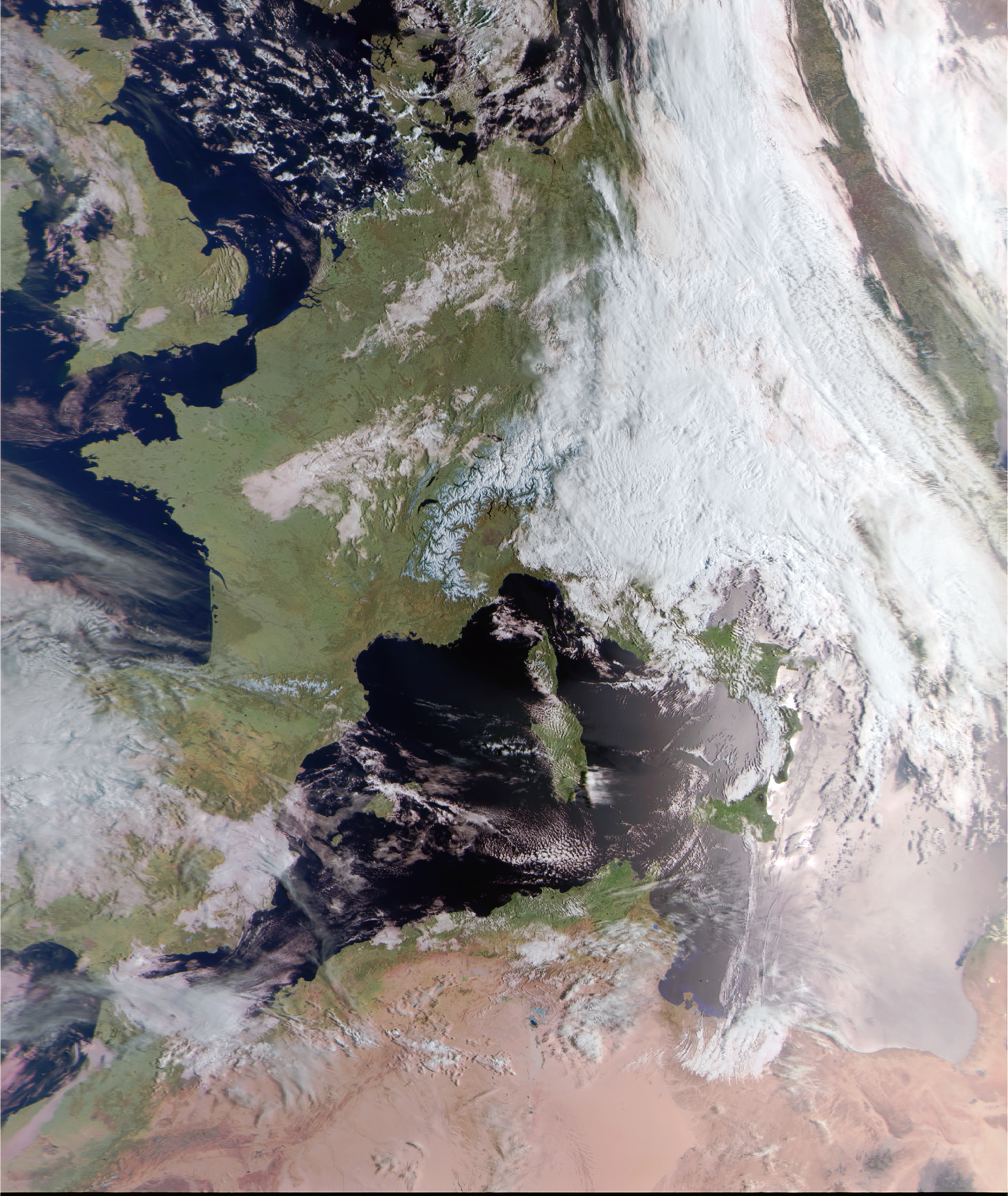

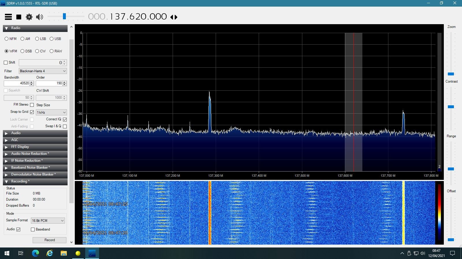

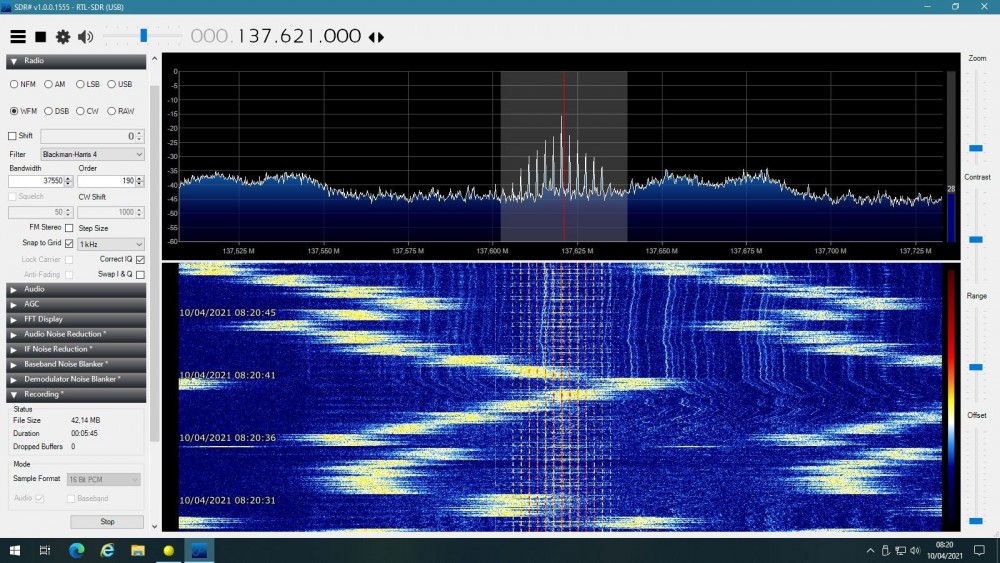

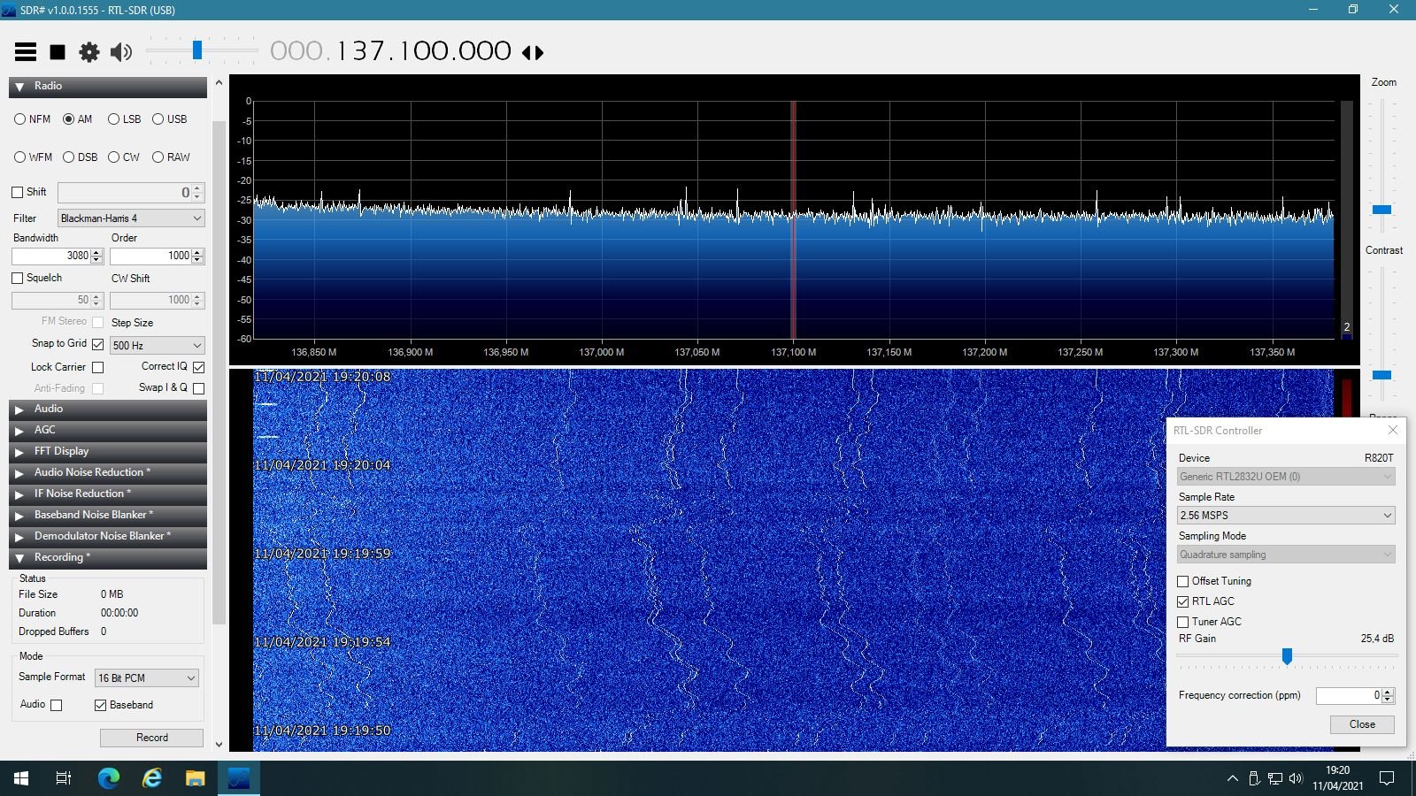

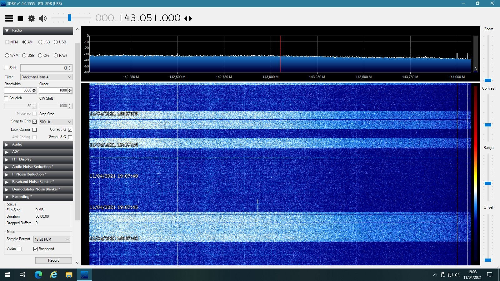

Toujours un bruit de fond catastrophique chez moi, je me demande si la résistance dans l'antenne n'aidait pas un peu finalement même si je ne vois pas trop comment.

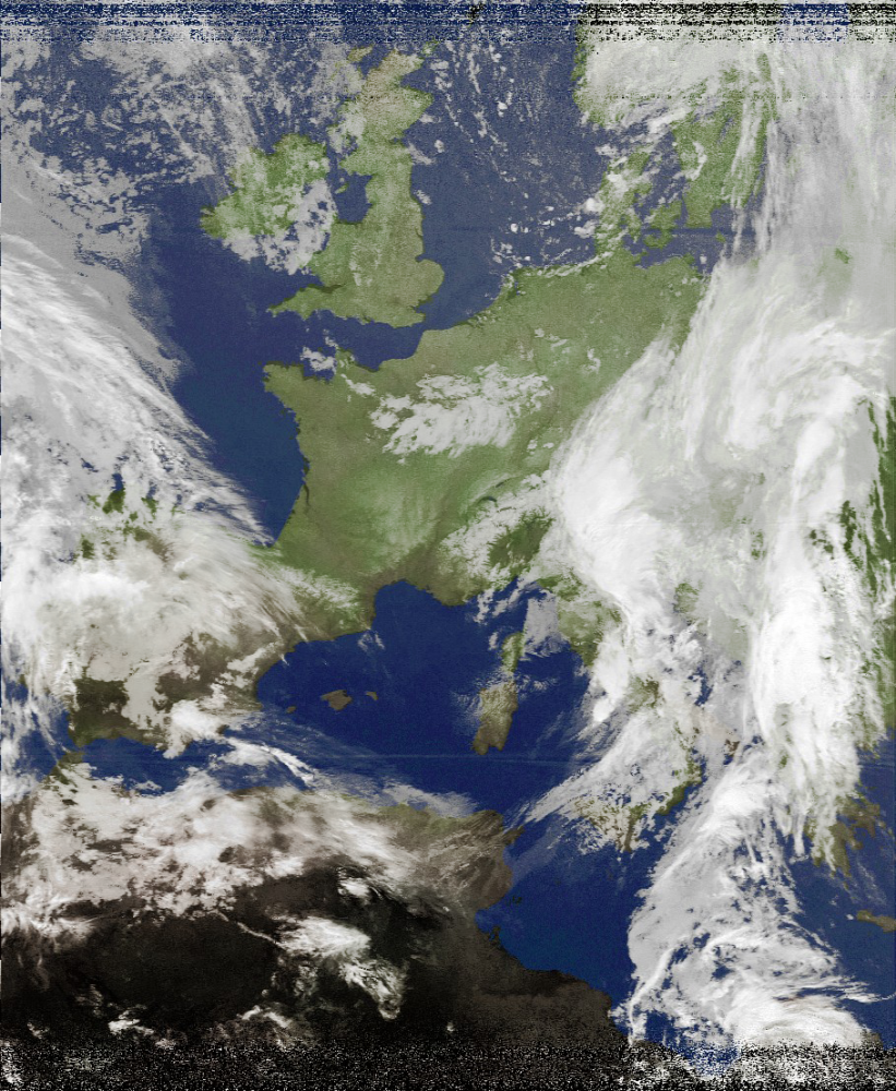

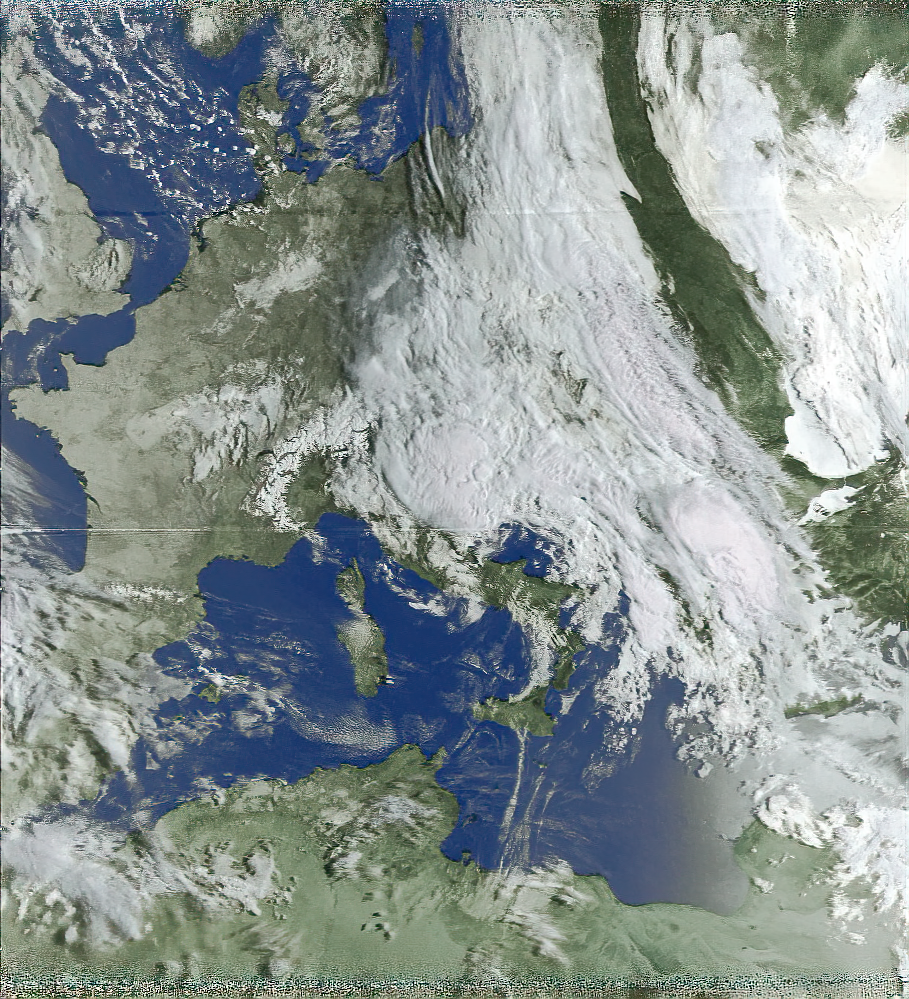

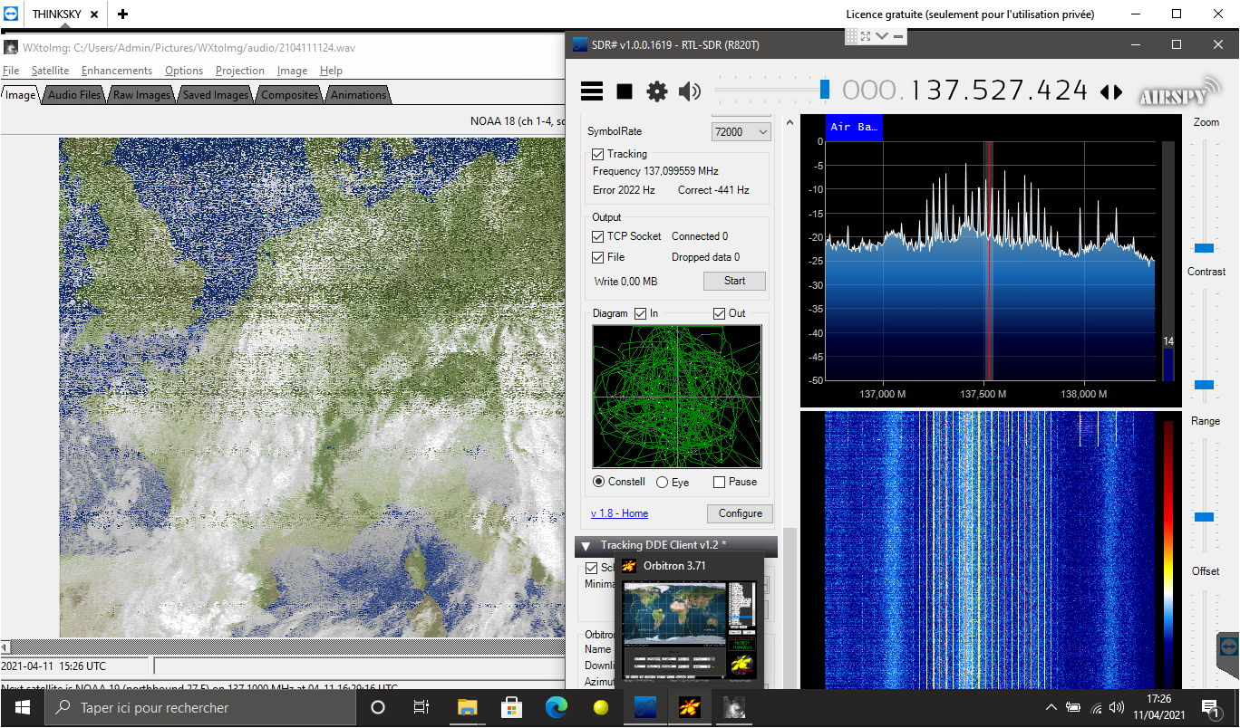

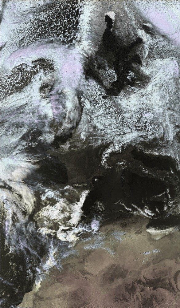

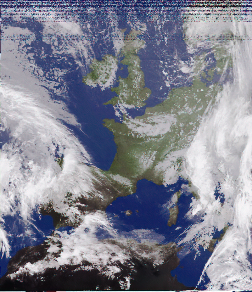

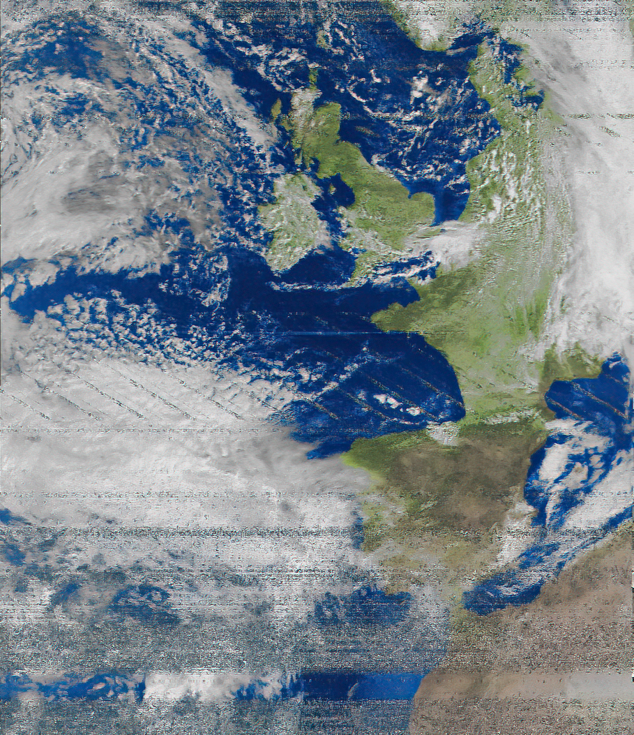

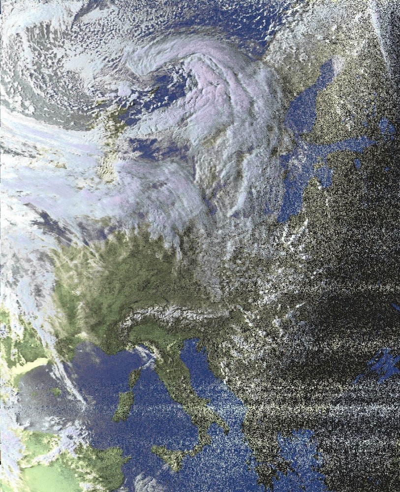

L'image la plus correcte de ce matin, NOAA18 de 11:24

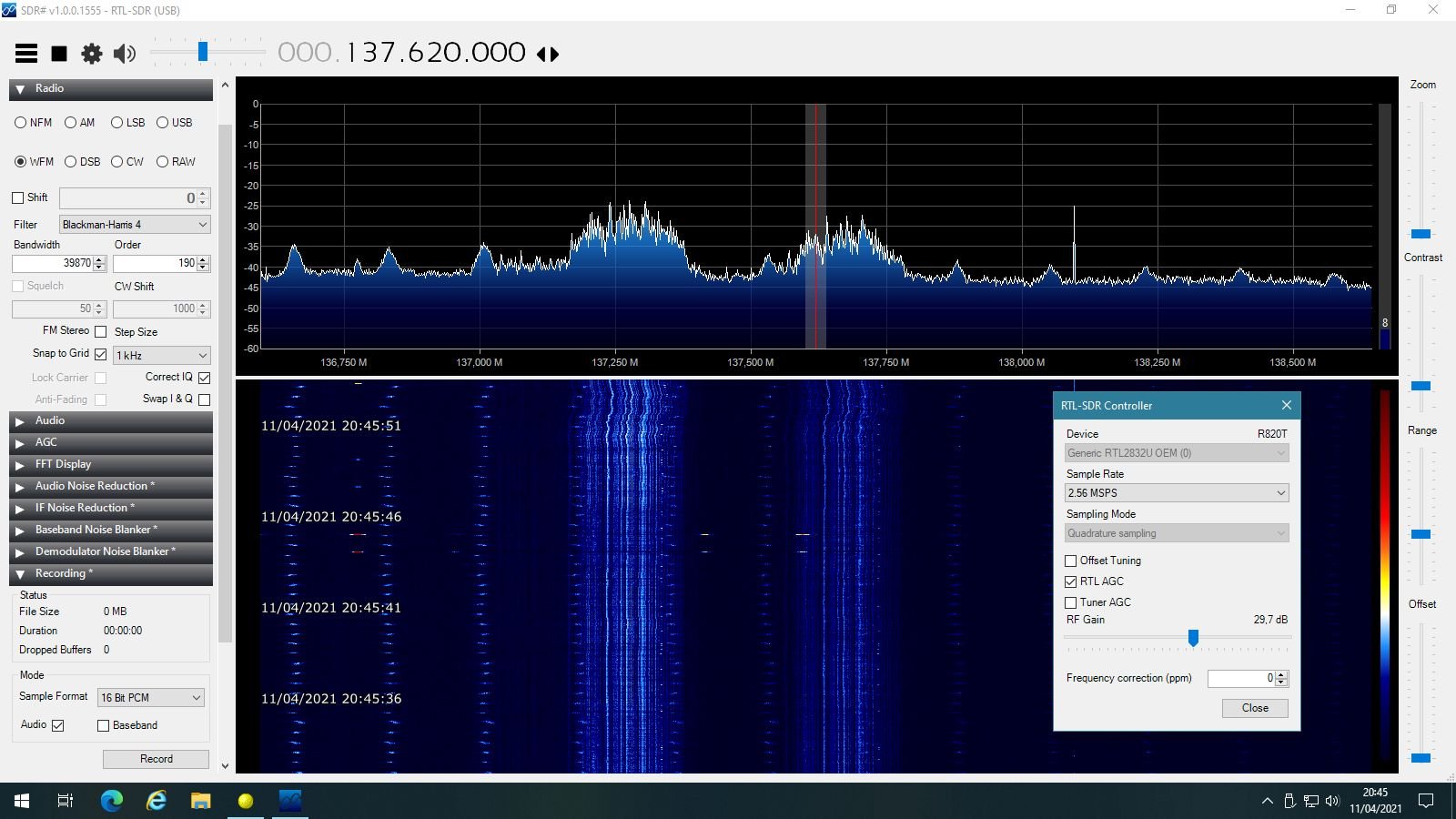

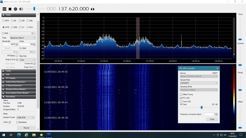

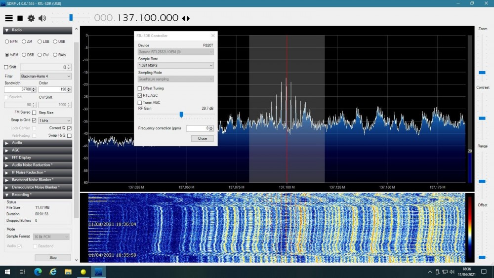

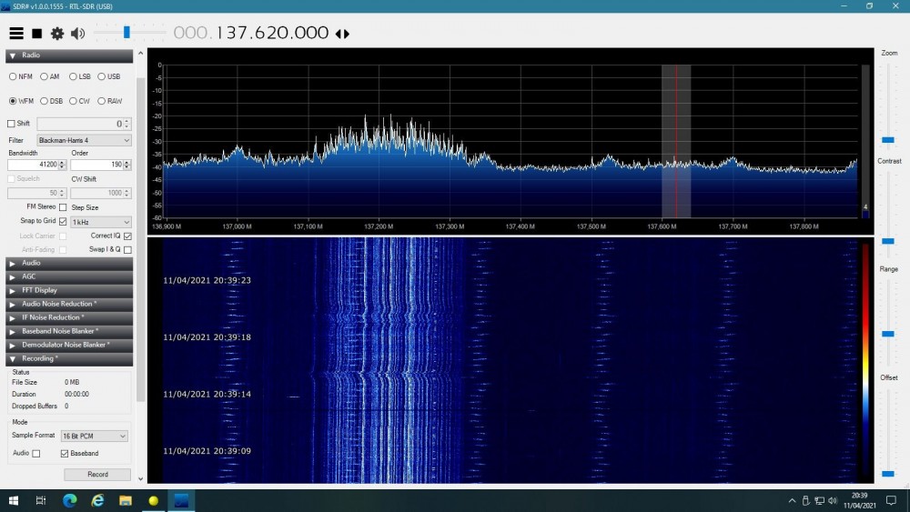

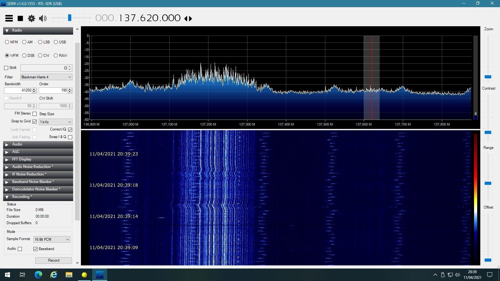

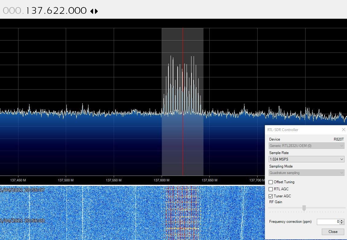

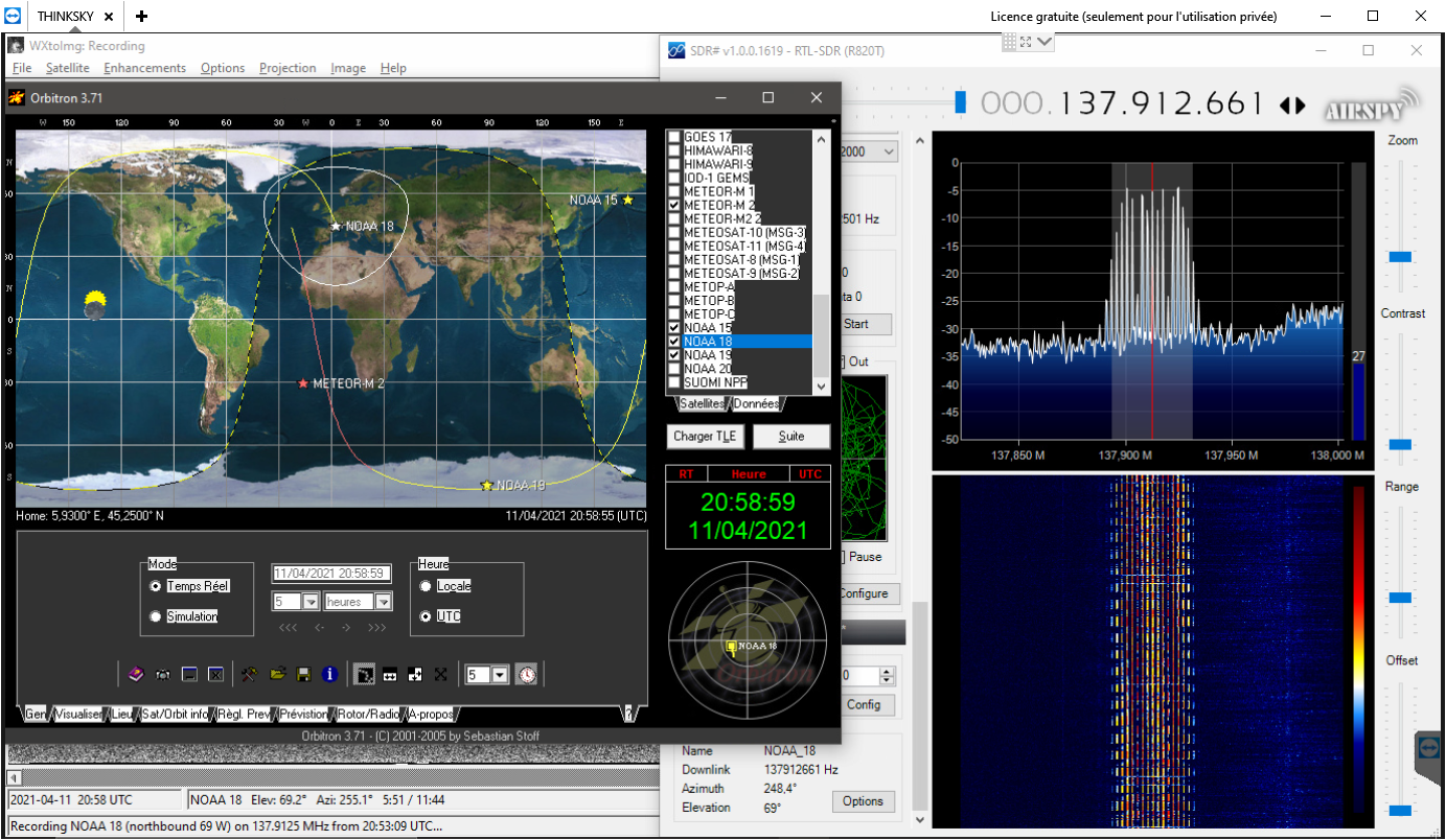

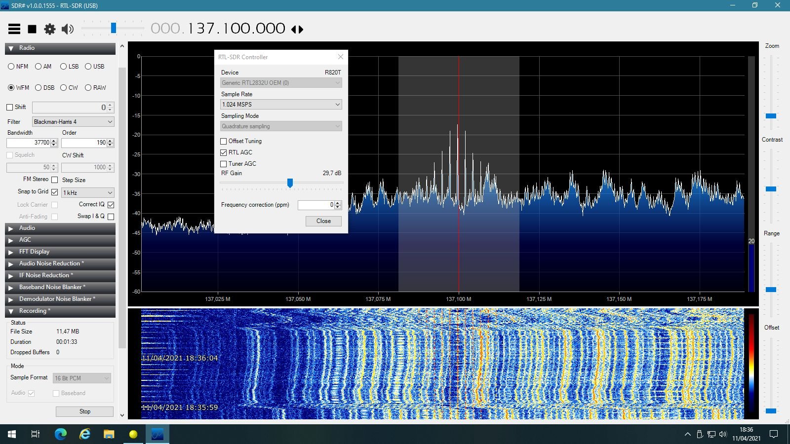

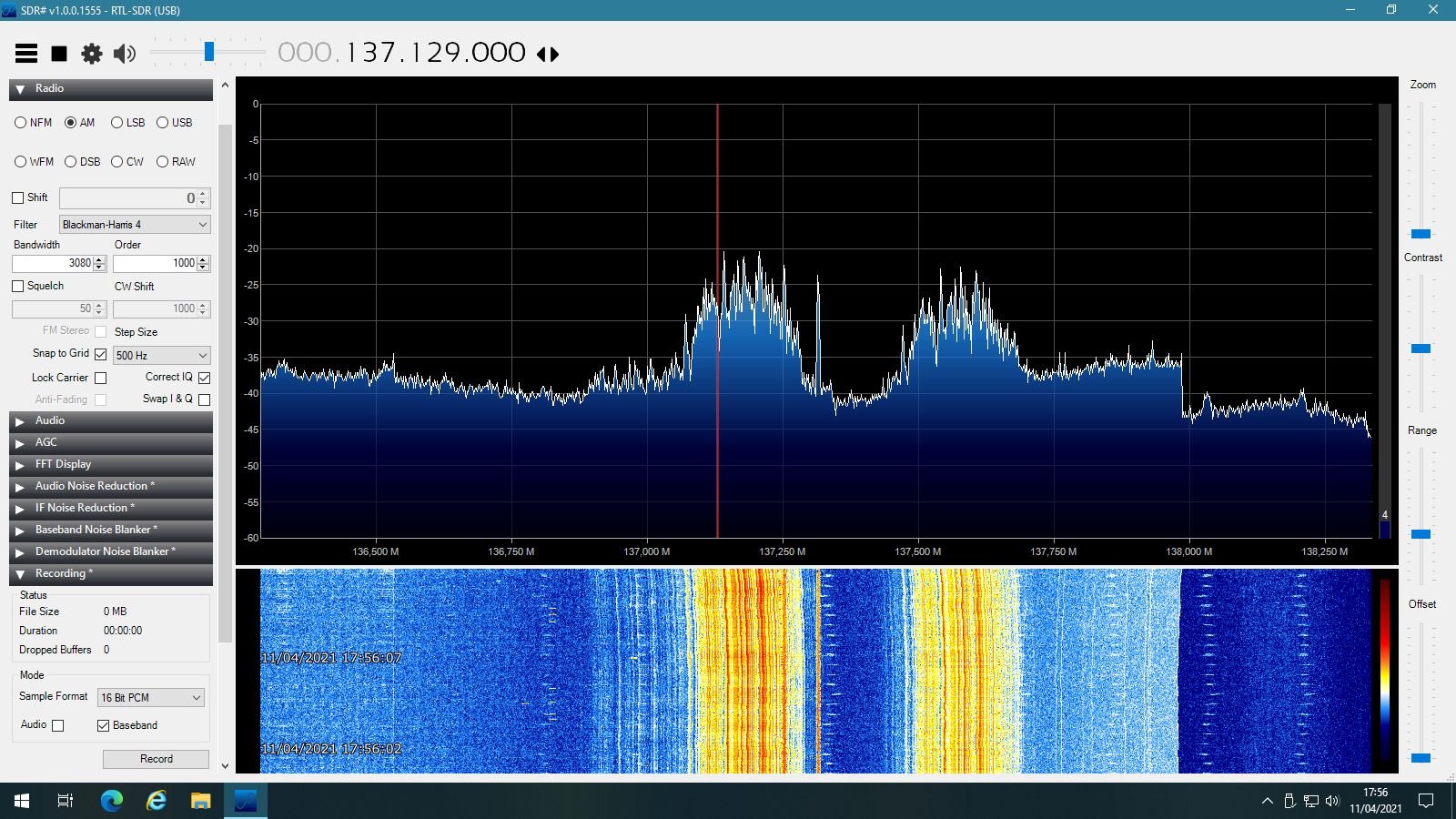

Edit, c'est quoi ce signal avec une largeur de bande immense (750 000 Hz) ?
Messages : 11986
Réception satellites météo
Message par pejive » 11 avr. 2021, 18:00
Ne t'inquiètes pas pour la résistance, on n'en met jamais entre les 2 brins d'un dipôle
:ninja:
Tu me parasites :lol:
:?: C'est nouveau; en audio çà ressemble à des radiotélétypes.
En tout cas bien mal placés

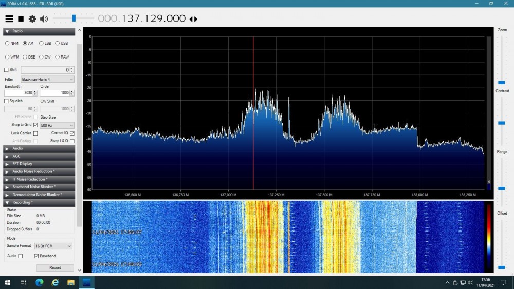

:angry-cussingblack: En tout cas c'est un signal qui semble venir de l'Est. :ninja: J'ai dû attendre que noaa soit dans le nord pour l'extraire
J'espère que c'est temporaire sinon on ne pourra plus recevoir grand chose

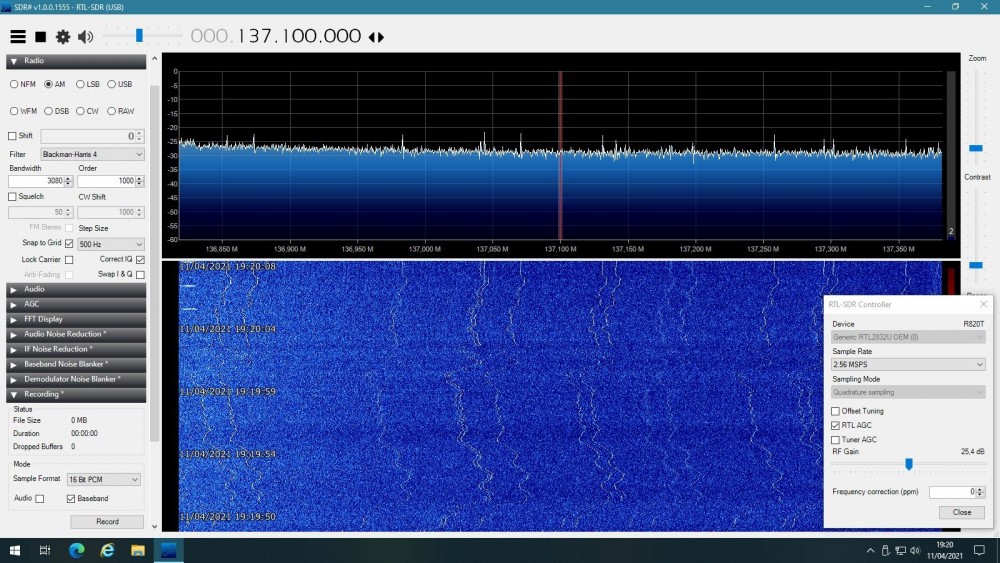

Message par pejive » 11 avr. 2021, 19:11

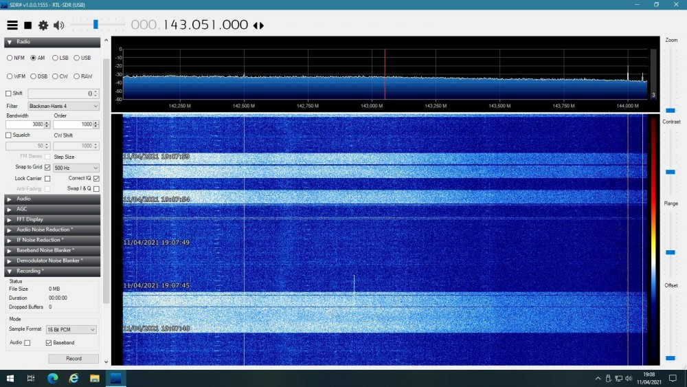

Je ne sais pas ce qui se passe là-haut ce soir mais çà parasite dur.
Je voulais détecter des échos de météores sur 143MHz, il y a des bouffées de bruit sur toute la bande antenne pointée vers l'Est)
Retour sur la bande satellite avec antenne sur le balcon, pointant au Sud-Ouest: niveau de bruit important mais c'est plus calme qu'à l'Est :?: :ninja:

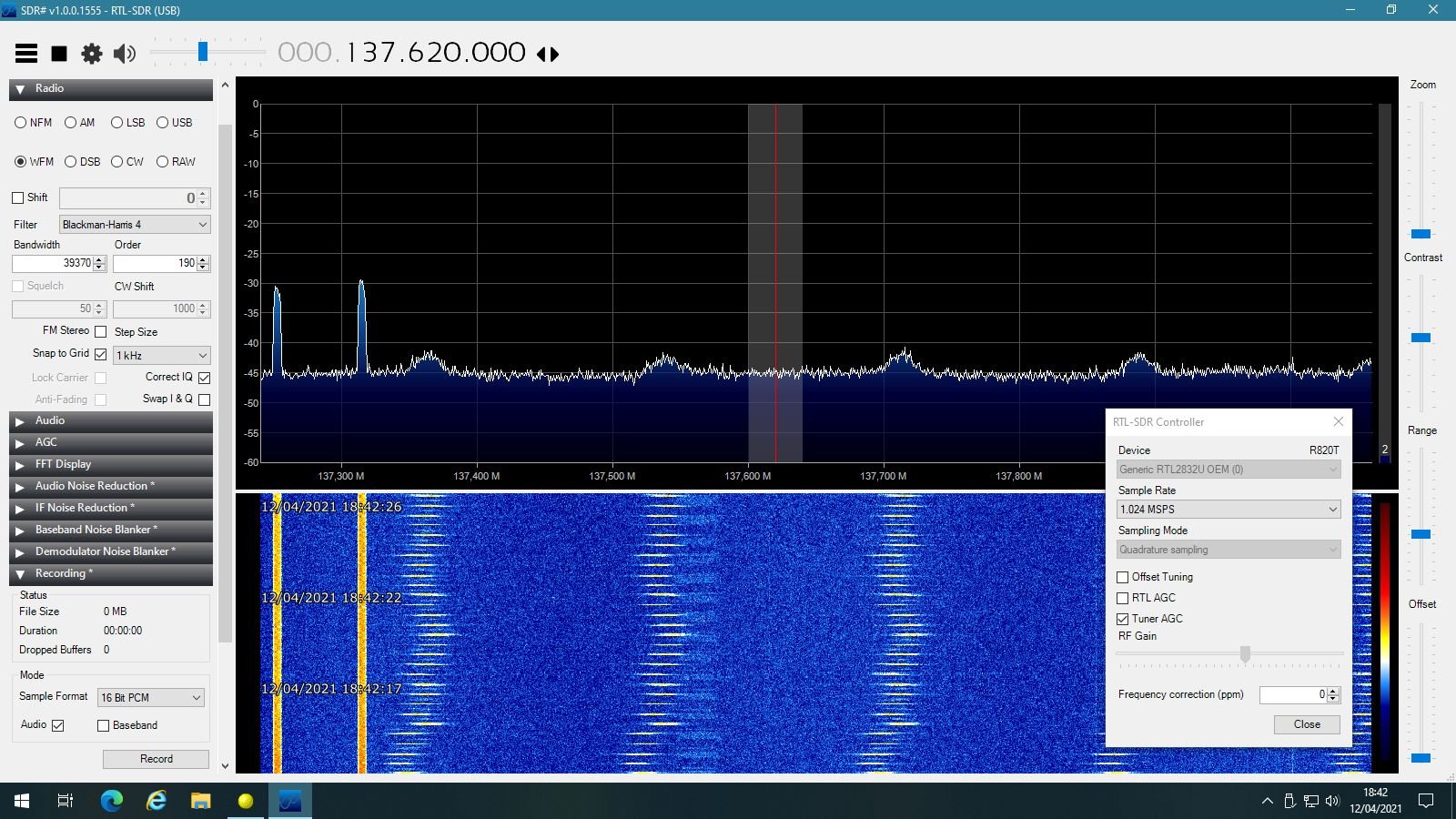

Message par Caprice » 11 avr. 2021, 21:49

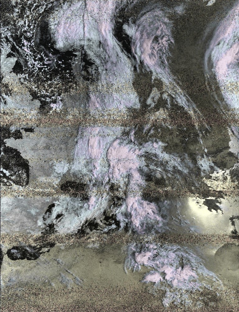

Ici c'est la cata depuis un moment, des bribes d'un Meteor prometteur et des NOAA qui ne m'offrent pas grand chose :(

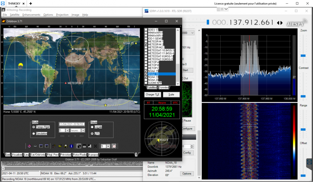

Message par Caprice » 11 avr. 2021, 23:09

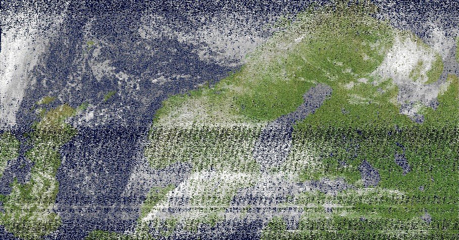

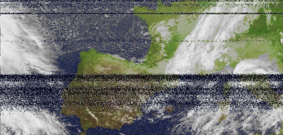

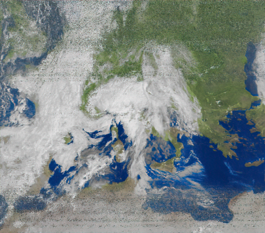

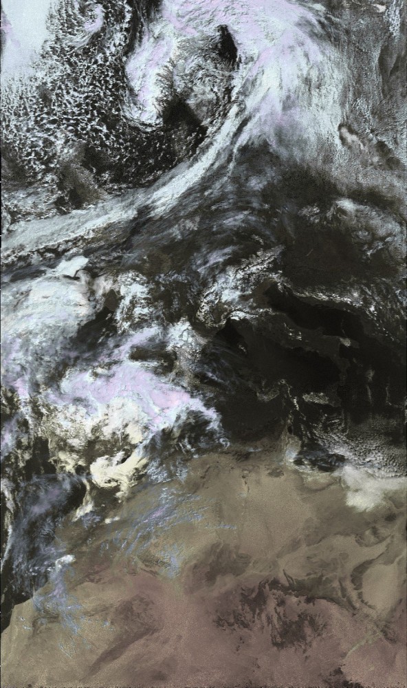

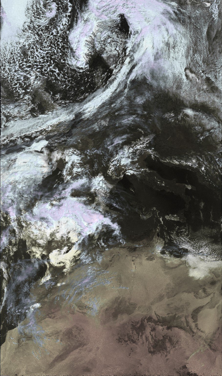

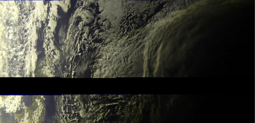

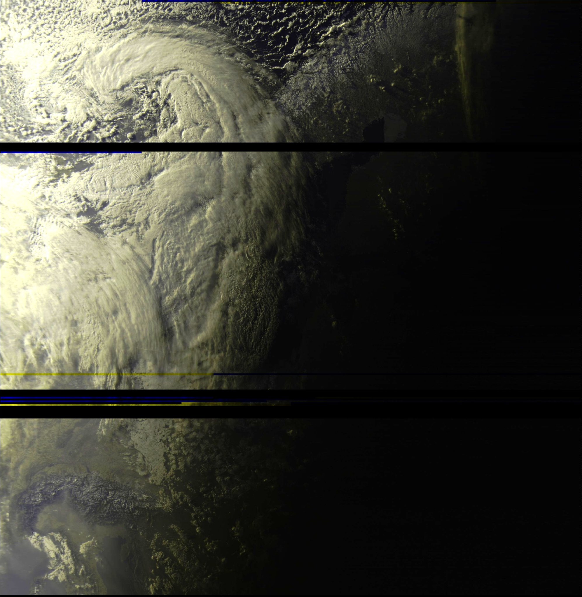

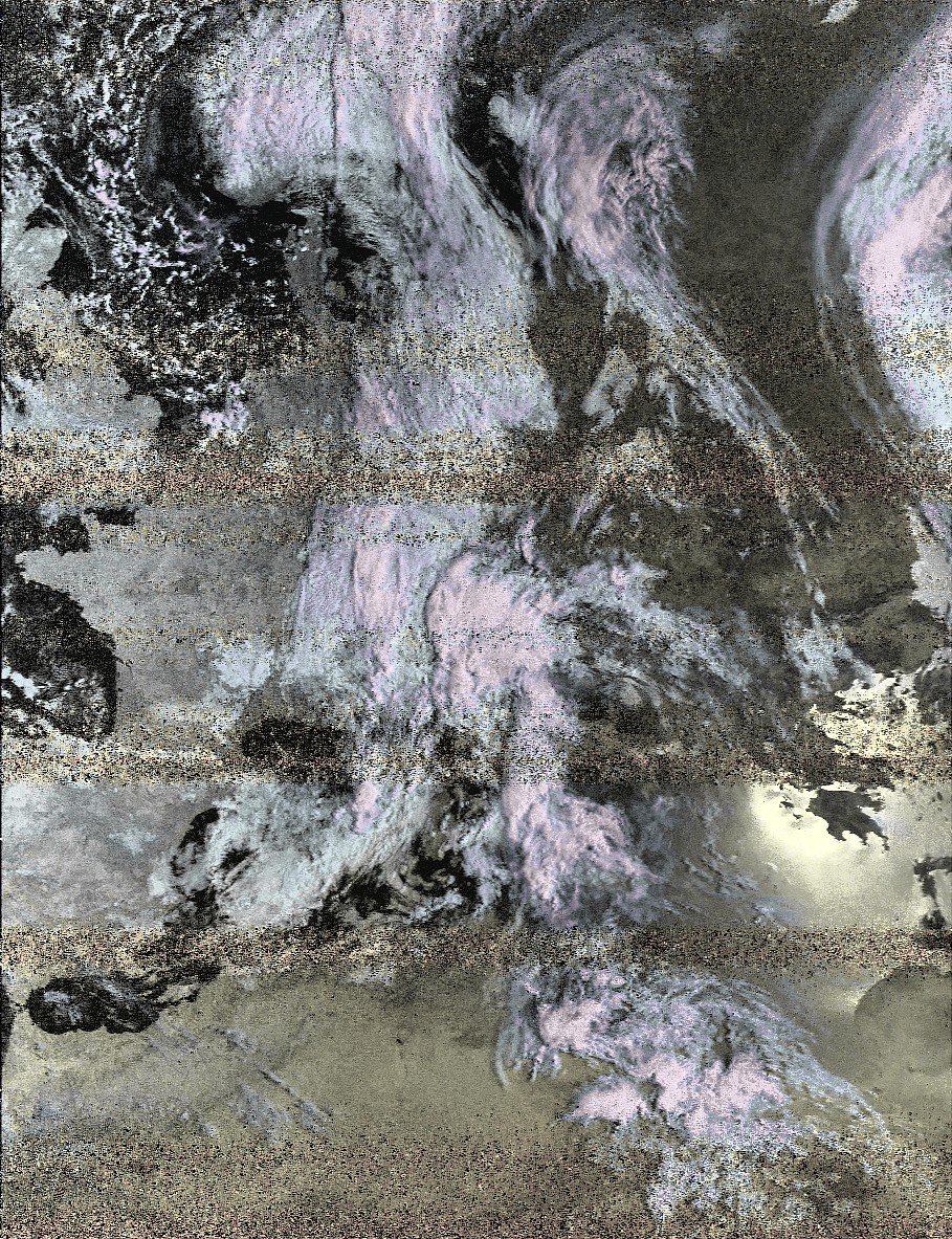

Passage de NOAA18 qui s'extirpe plutôt bien d'une vague de bruit
Résultat: Retour des parasites en diagonal et petite couverture mais suffisante pour voir que je ne ferai pas de VA ce soir :mrgreen:

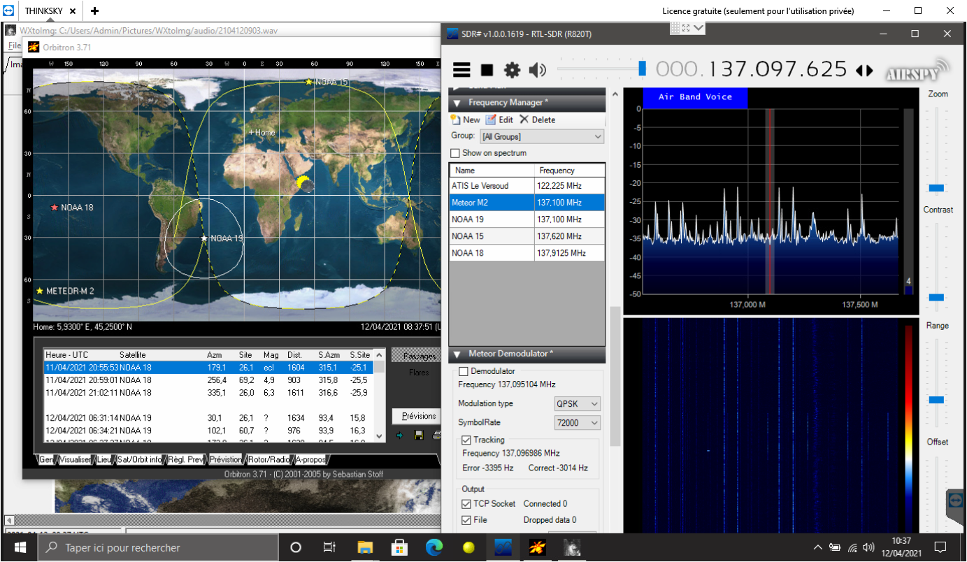

Ici la version canal B pour @John Mc Burn ;)

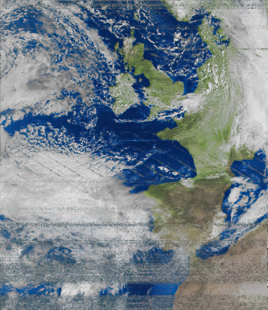

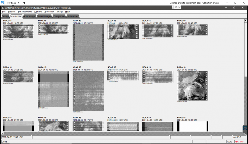

Vue d'ensemble de ma réception ce soir
au moins le mur de bruit s'est transformé en stries de crêtes :D

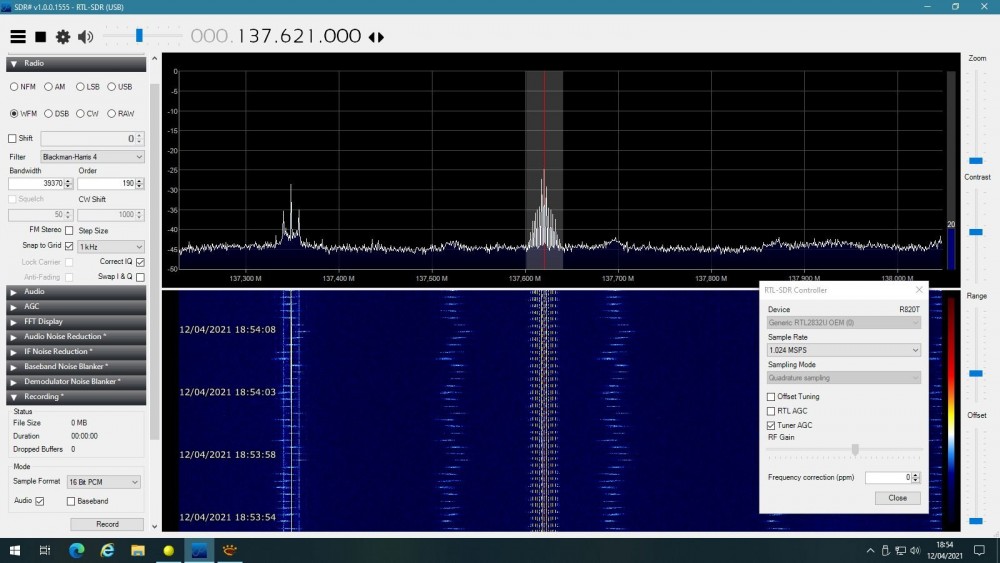

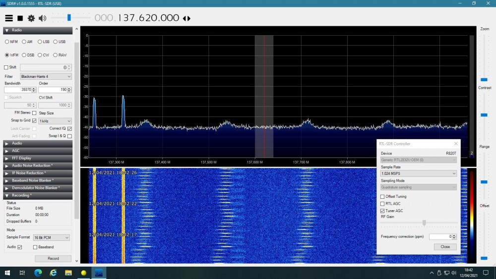

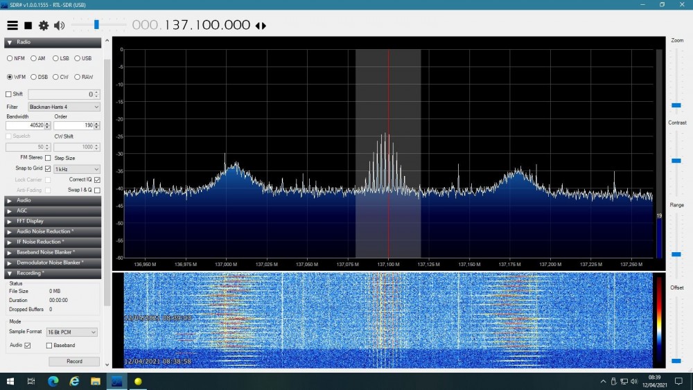

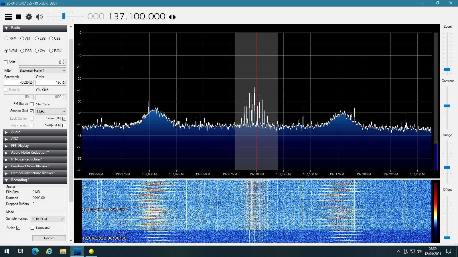

Après enquête il s'avère que mes parasites provenaient d'une entrée en oscillation de mon préampli.
J'ai repris le réglage, assez pointu.
Mais çà n'explique pas les parasites dans ton secteur. :lol:

J'hésite encore sur la tension d'alimentation; je ne suis pas sûr de pouvoir activer le bias-T sur ma clé pour tester.
Reste la solution d'alimenter en 5V via une prise USB ?
noaa19 en fin de passage
en attendant noaa15
noaa15 avec un réglage pas optimisé, mais çà va déjà mieux

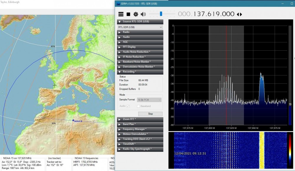

Message par Caprice » 12 avr. 2021, 10:39
Bien joué @pejive :clap:

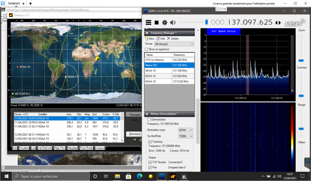

Pour le Bias-T, si j'ai bien compris pour la mienne, c'est par le driver qu'on l'active, pas de jumper ou d'inter. Tu penses que cela peut fonctionner finalement en 5V (voire 4,5V il me semble pour le Bias-T) ?

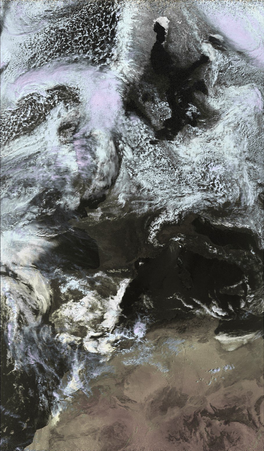

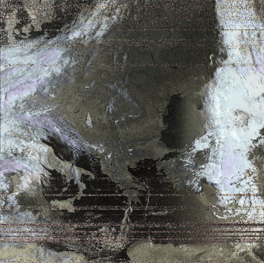

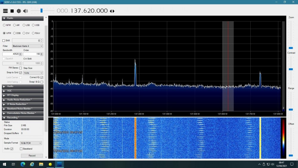

Ce matin pas de bruit de fond pour l'instant qui rempli toute la zone, juste des spikes un peu partout
Mais enfin un beau passage de Meteor, malgré l'antenne déréglée par un oiseau (il faudrait peut-être que je la laisse comme ça en fait ) :P

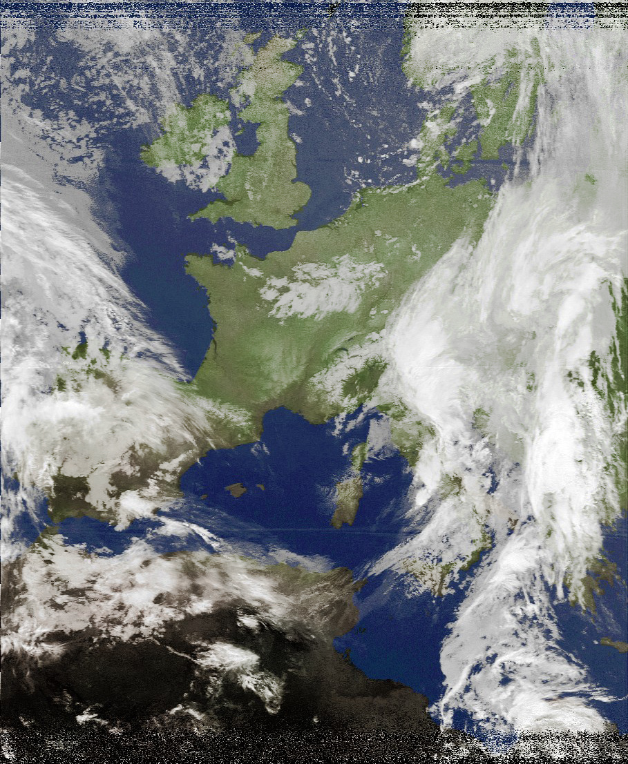

NOAA18 à 11:12 semble s'accommoder de mon repositionnement d'antenne hâtif

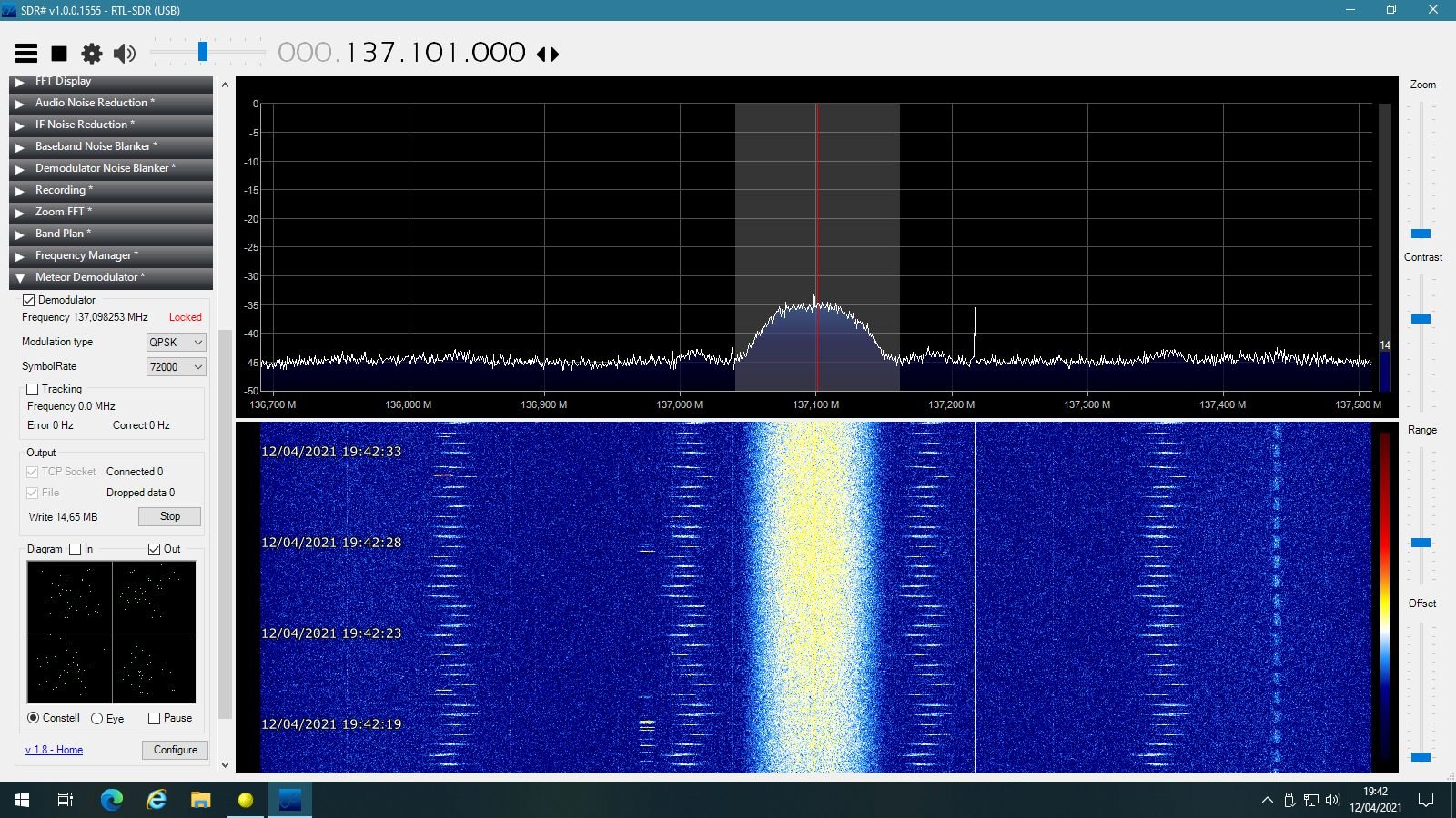

Quelques secondes de Meteor; pas pu faire mieux avec un ampli mal réglé :mrgreen:

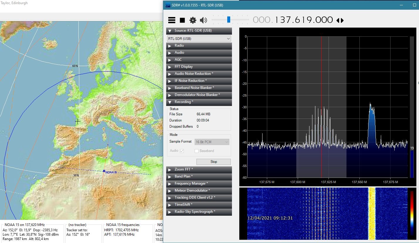

5 minutes avant le passage:
pendant le passage à plus de 2500km
Impeccable, malgré un S/N parfois faiblard à 18dB.

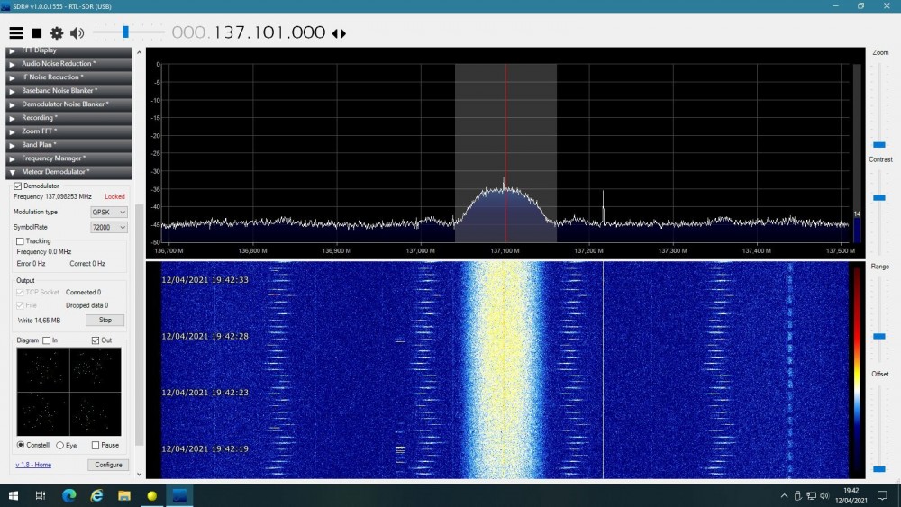

Message par pejive » 12 avr. 2021, 19:51
J'ai bien cru qu'il ne se lockerait pas, çà c'est décoincé vers le Nord Est
Message par Caprice » 12 avr. 2021, 20:20

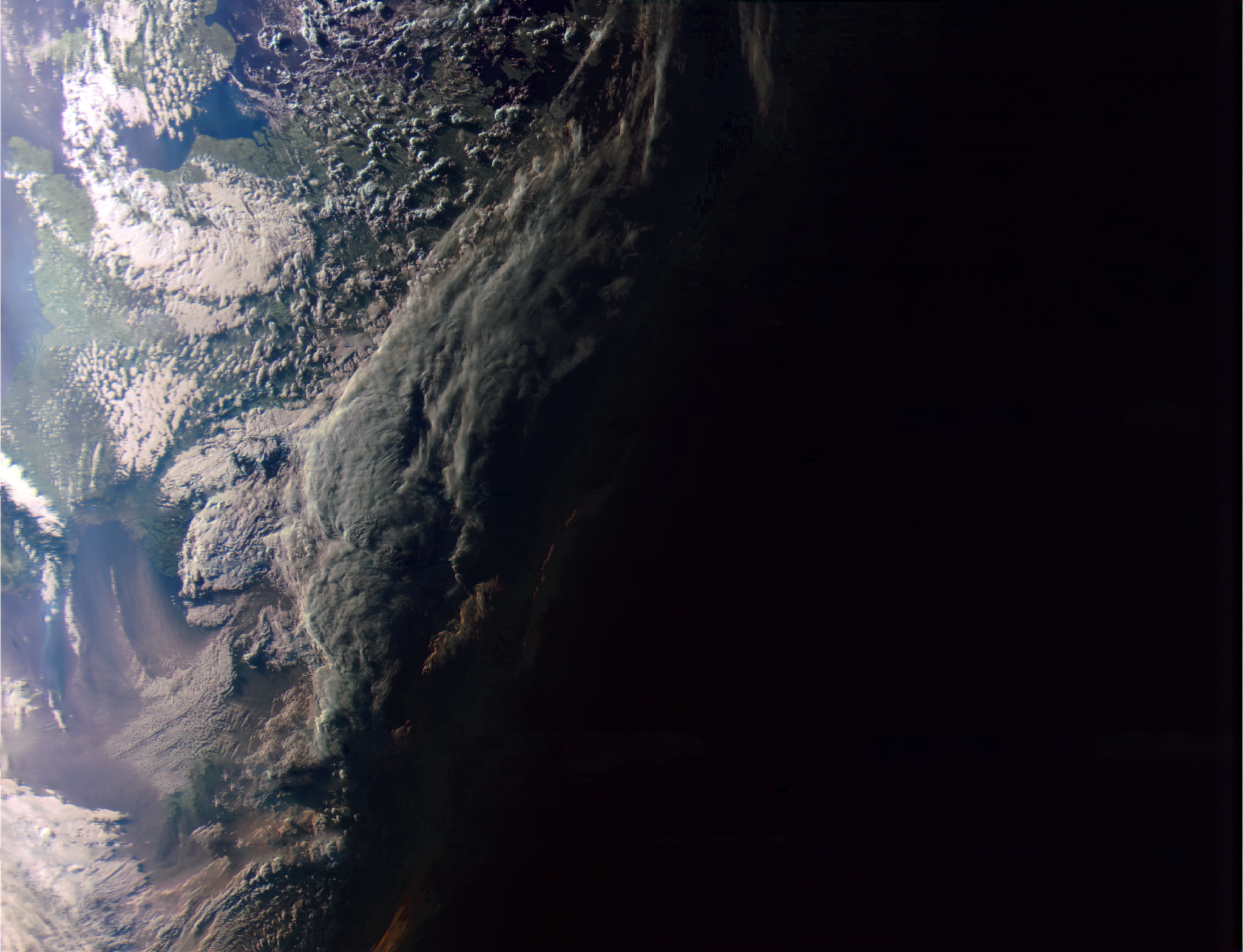

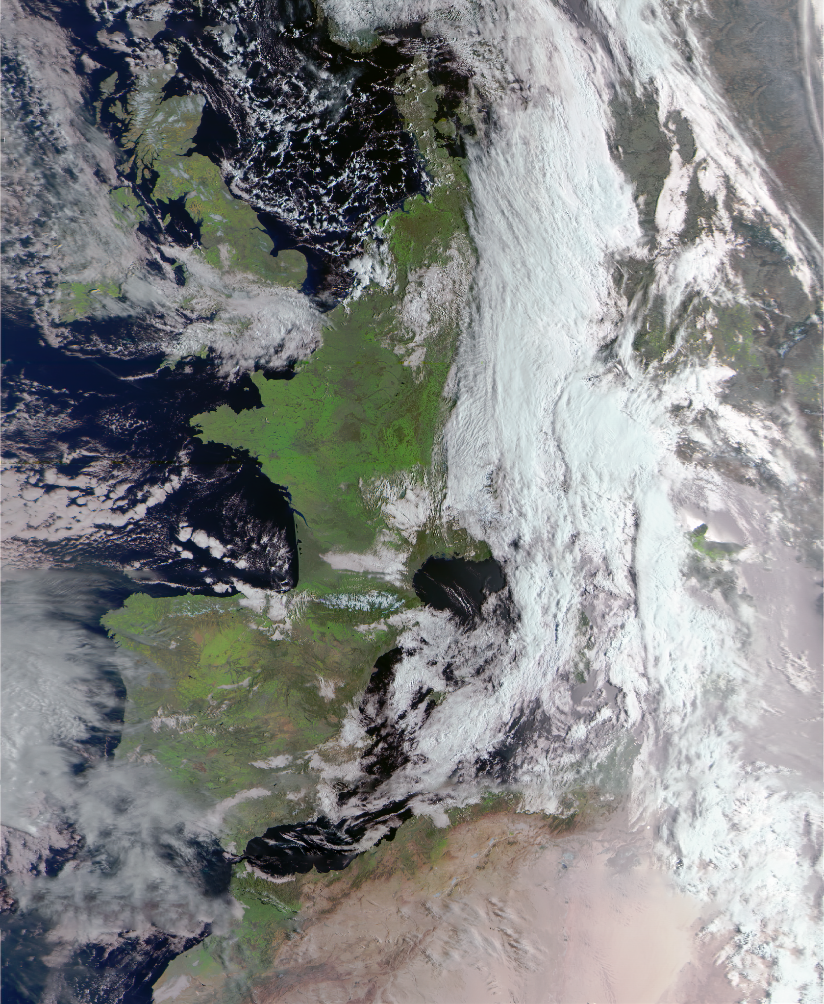

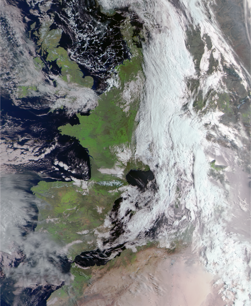

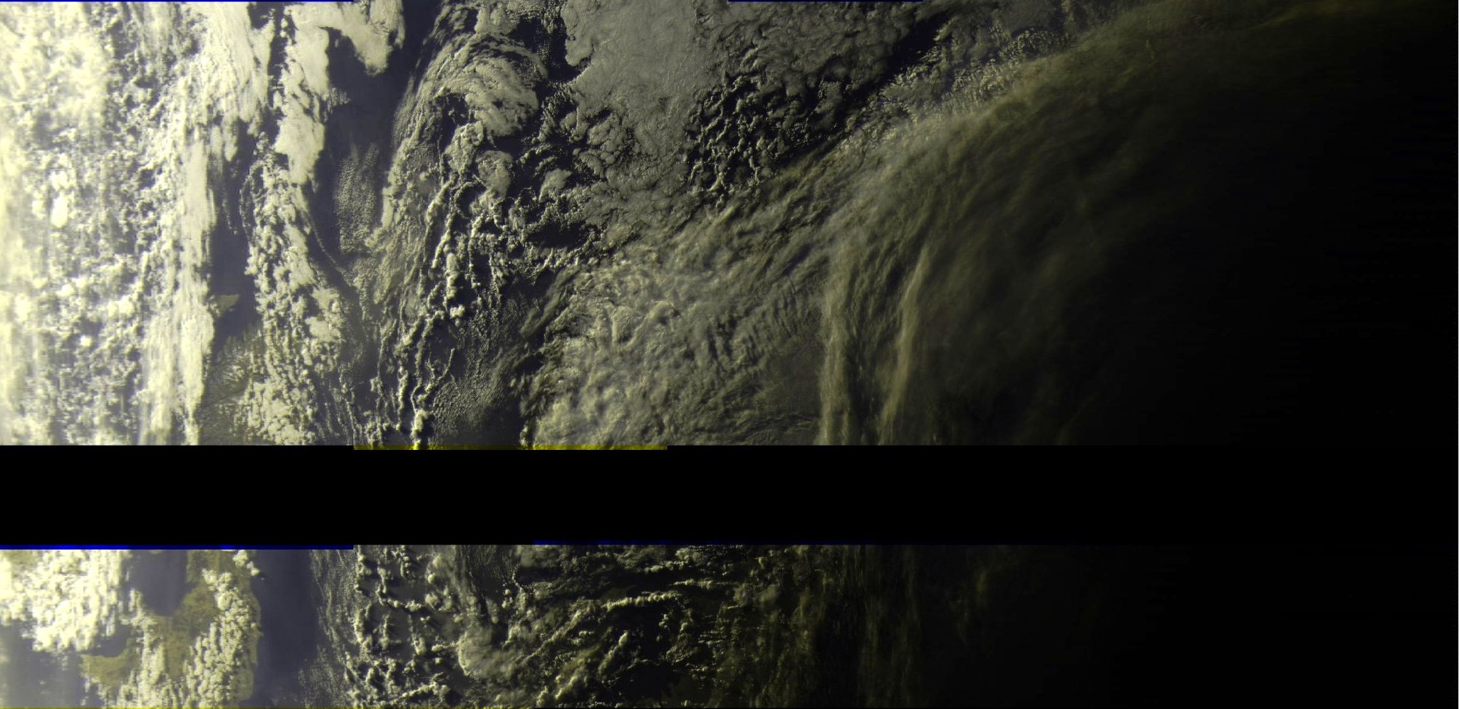

Je l'ai attrapé aussi, joli coucher de soleil offert par Meteor
suivi d'une belle image de NOAA19 de 19:57

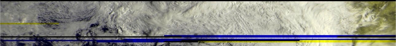

Et premier passage de Meteor à 9:27
