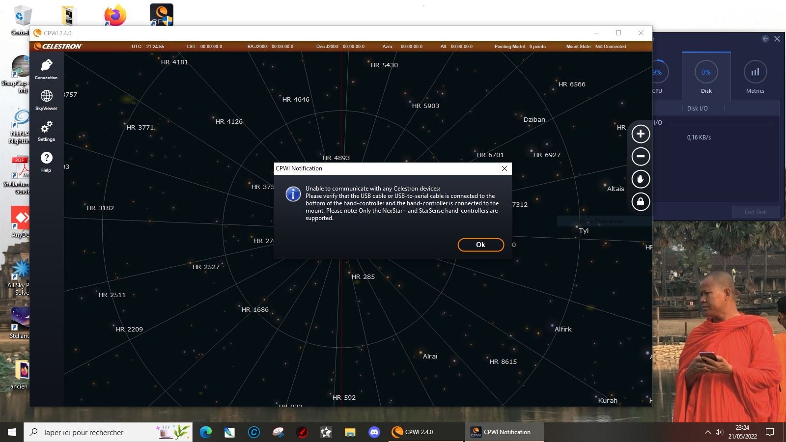

bon j ai rajouté 40km de bague pour pouvoir faire une map, mais maintenant impossible de connecter la monture a cpwi avec la raquette depuis qu un membre eminent du forum ma vendu son focuseur je passait par lui pour la connection monture la c'est mort j ai changé de port de cable usb

J ai l impression d'etre retourné a la prehistoire. Pensais pas que ne pas pouvoir controller la monture via l ordi, allait autant me contrarier. De plus, pour atteindre le plan focale, j ai du ajouter des bagues entre la raf et l oag, donc je n arriverai pas a guider, même si je devais par, je ne sais quel miracle reussir a connecter le pc à la monture. Bref je sens que cette histoire n a pas fini de me contrarier
Message par clouzot » 22 mai 2022, 09:30
Tu pouvais pas les mettre en « amont » de tout, ces bagues allonge ?
Concernant la monture : ça fonctionnait avant via la raquette ? Réinstallation Windows depuis ? Parce que c’est le plus souvent un souci de pilote FTDI USB-RS232
Pour les bagues non celle entre raf et oag ne sont pas du meme format que celles en sortie oag.
Pour la monture il doit certainement exister une solution bête comme choux. La j ai essayé, avec le pc que j utilise depuis tjs pour piloter la monture, et qui fonctionnait avant sans souci via la raquette, et bien entendu cia le focuseur, la principale evolution soft sur ce pc c est le passage a la nouvelle version cpwi, et les maj win. Mais je ne suis pas passé sous win11. Je n ai meme pas le message sur la raquette quand je branche l usb, ce qui forcement n est pas très bon pour mes affaires. Lorsque je branche sur mon portable recent, sur le quel j ai installé ascom sc et cpwi, mais que je n ai encore jamais utilisé pour mes acquisition, la raquette reagit et lorsque je demande la connection, j ai l icone de connection cpwi sur starsense qui s illumine et tourne en boucle.

Messages : 11002
Message par Olivier-Fantasy » 22 mai 2022, 10:35
22 mai 2022, 10:12
Juste une idée : avec mon AVX j'étais en rade, au début, car je n'avais pas installé les logiciels "dans l'ordre" (oui, apparemment, ces petites bêtes sont capricieuses en ce qui concerne la hiérarchie !).
CPWI puis Ascom = Non, ça bloque !
J'ai viré CPWI, redémarré l'ordi (Ascom s'est senti "le premier"), puis réinstallé CPWI... Et là, ça fonctionnait.
Donc, voilà, idée en passant "au cas où"...
Ps : et comme l'a proposé l'Inspecteur : le fameux driver pour l'USB à installer (car le bazar ne veut pas d'USB : le driver dit à ta prise USB de se comporter comme les anciennes prises informatiques, c'est ce qu'il faut pour CPWI). Bref, à vérifier que tu l'as aussi installée (le driver en question est sur la page de Download de Celestron).
Messages : 1901
Message par Tiyann » 22 mai 2022, 10:46
Pareil pour moi, il y a eu une embrouille avec
Les deux logiciels (et phd2 par la même occasion)
J’ai tout zappé et suis reparti de zéro
Ascom puis cpwi

Message par Micmac » 22 mai 2022, 10:50
22 mai 2022, 10:35
"dans l'ordre
Ce n est forcement pas ce souci, tout fonctionnait la veille avec le c9 y compris lorsque au debut je me connectais via la raquette. Je met la lunette, et rebranche la raquette et la plus rien, c'est je pense plus en direction drivers usb. Qu'il faut chercher, mais je ne suis pas specialiste.

Messages : 11002
Message par Olivier-Fantasy » 22 mai 2022, 10:54
22 mai 2022, 10:50
Ah oui, ça fonctionnait et après, plus rien... Un truc a claqué. Sûrement une (sal...rie de) mise à jour... Réinstalle le driver, on ne sait jamais.

Message par Erwan » 22 mai 2022, 19:18
22 mai 2022, 10:35
22 mai 2022, 10:12
Oui je confirme. Avec l avx faut être précis dans l’ordre.
Là en réinstallant tout sur le nouveau pc c’était d’abord
Ascom
Cpwi
Driver zwo
Sharpcap
Stellarium
Sinon y’a des pb divers qui ce manifeste. En tout cas avec moi.
Message par kawa » 24 mai 2022, 22:19
@Micmac Si ça peut t'aider , regarde ici les problemes avec le pilote Prolific et windows .
viewtopic.php?f=7&t=2328&start=50

Alors @Micmac as tu reussis a regler tes soucis de drivers ? bon je l espere pour toi :pray:
Messages : 7270
Message par Micmac » 25 mai 2022, 20:04
25 mai 2022, 18:36
drivers
Oui via la console de windows

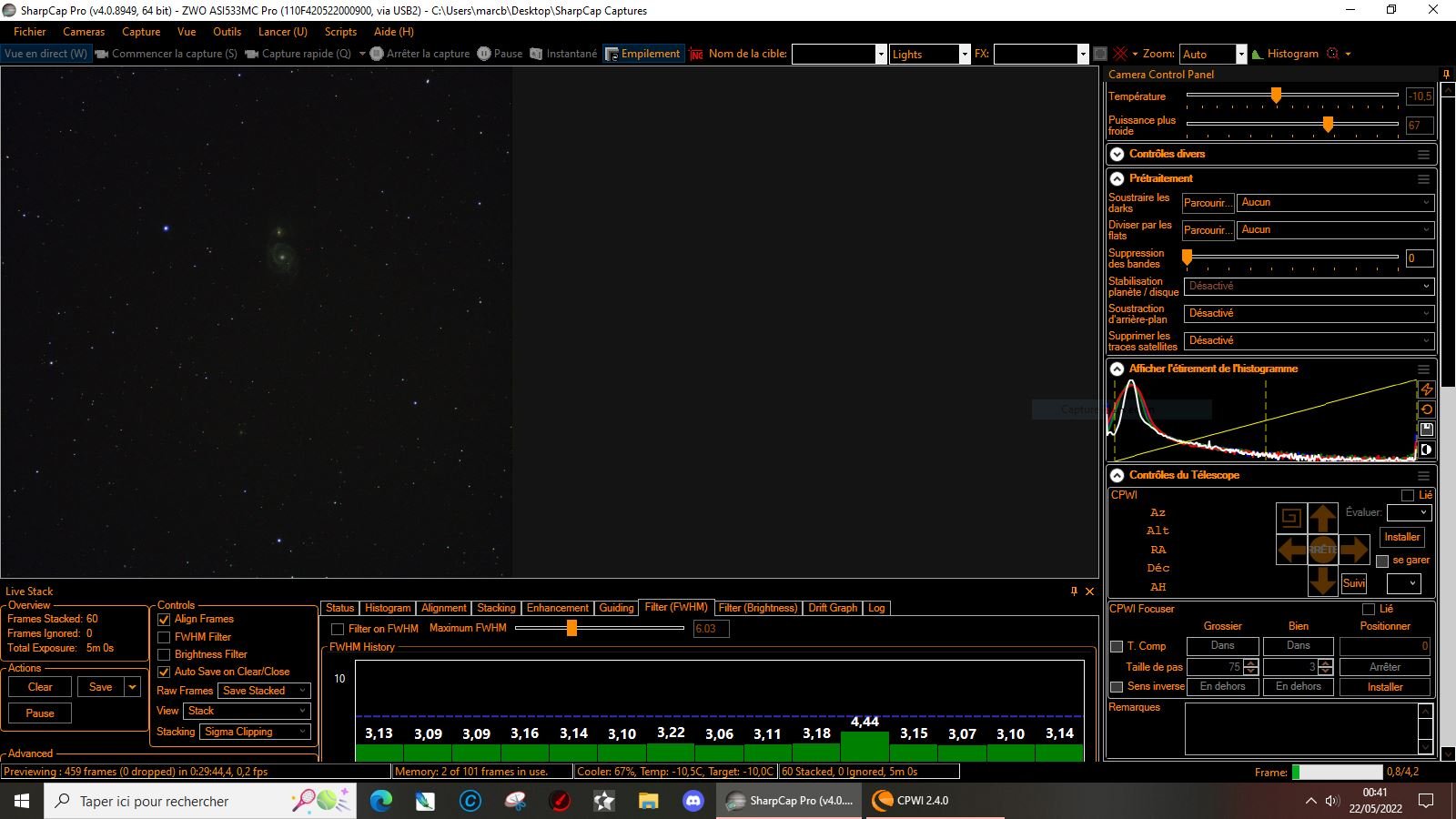

bon ben c est partie, une nouvelle aventure j'ai remisé mon c9.25 et sa grosse focale pour une première soirée avec cette petite lulu sw 72ed. Déja la monture AVX, à même pas remarqué que je lui avais mis un truc sur le dos.
et 440 de focale sa change la vie Fwhm qui passe à peine au dessus de 3 avec 0.55 de resolution, et un guidage qui tourne +/- 0.6
bon la pour le début on a le joli lampadaire, mais dans qlq mn il sera éteint
jamais vu m81 et 82 ensemble chez moi la il y a de la place autour
15x20s

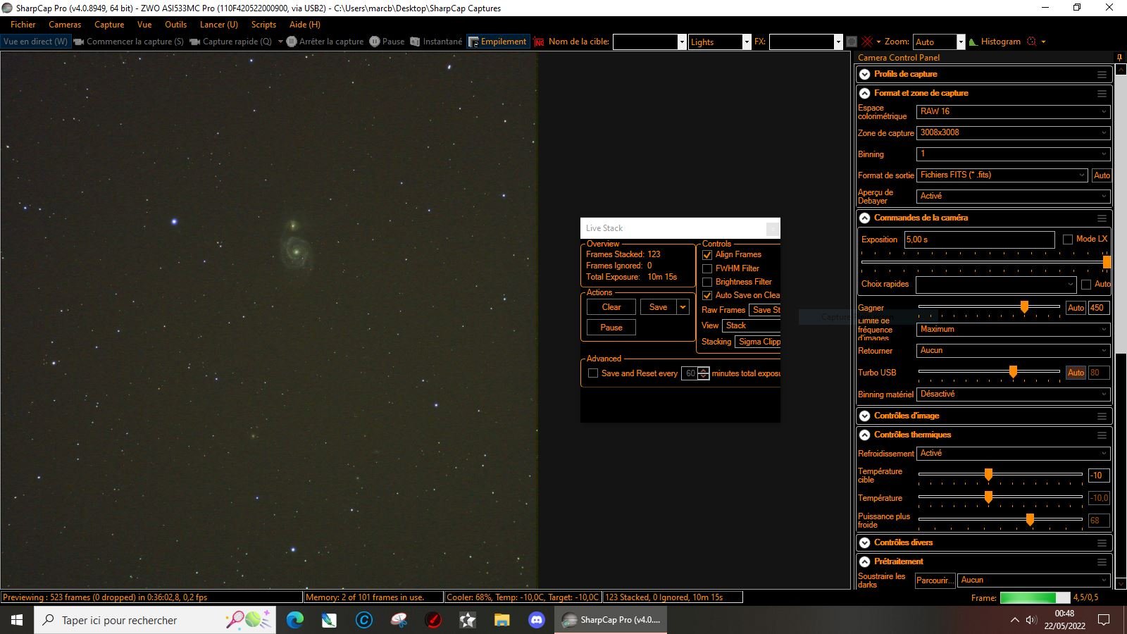

et 79 x 20s
en guise d'amuse bouche

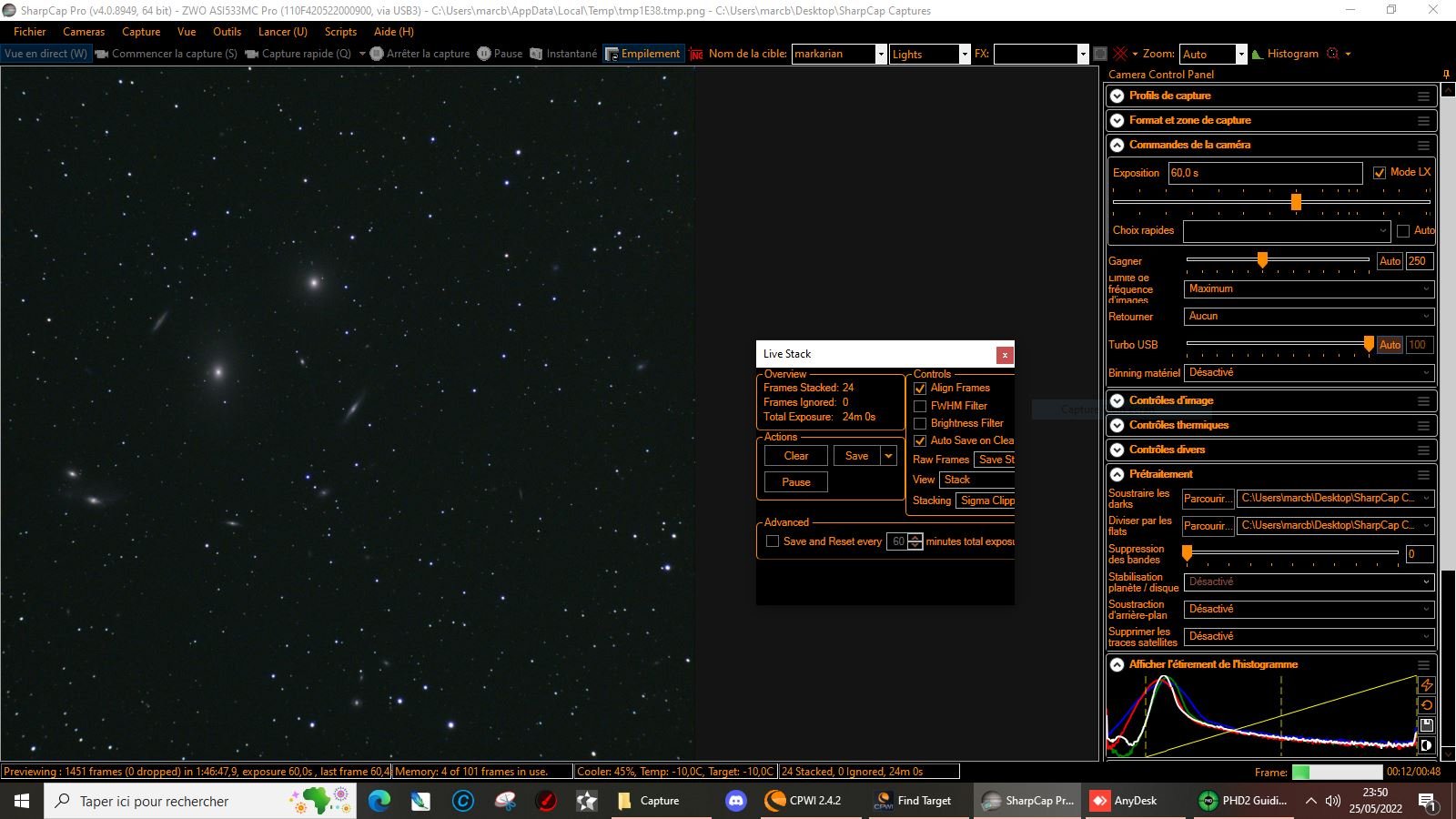

je voulais la chaine de markarian, il semblerait qu'il y en a bien plus
chaine de markarian.JPG (89.4 Kio) Consulté 1920 fois
24x60s

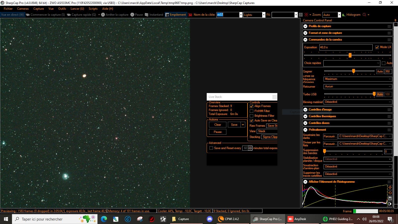

la également pas l'habitude de voir m57 si petite

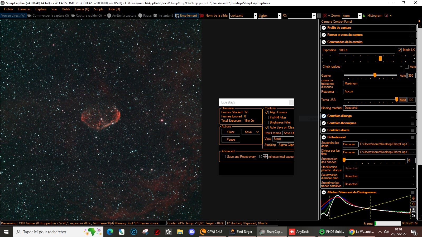

en attendant mes cibles principales je passe en l enhance
12x90s
La pièce jointe « croissant 12x90s.JPG » n’est plus disponible
la 4x90s
La pièce jointe « voile 4x90s.JPG » n’est plus disponible
puis 14x90s
La pièce jointe « voile 14x90s.JPG » n’est plus disponible

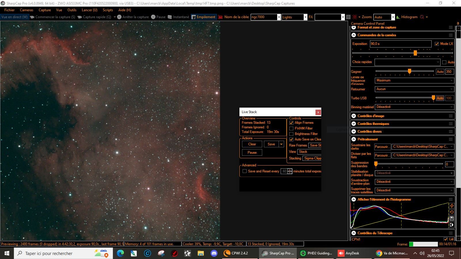

ngc 7000
13x90s
ngc 7000 astro.JPG (108.32 Kio) Consulté 1903 fois

Message par Olivier-Fantasy » 26 mai 2022, 08:22
26 mai 2022, 02:47
Dis donc, elle dépote la petite lunette !! :clap:
Tête en l'air
Messages : 70
Inscription : 13 nov. 2021, 21:51
Localisation : brest
Message par Tête en l'air » 26 mai 2022, 10:03
jolis résultats en si peu de temps, le gain utilisé (350 je crois je ne connais pas encore sharpcap) est il le gain unitaire équivalent à 100 sur asiair par exemple, ou alors utilise tu un gain plus élevé lors de te sessions va ?
