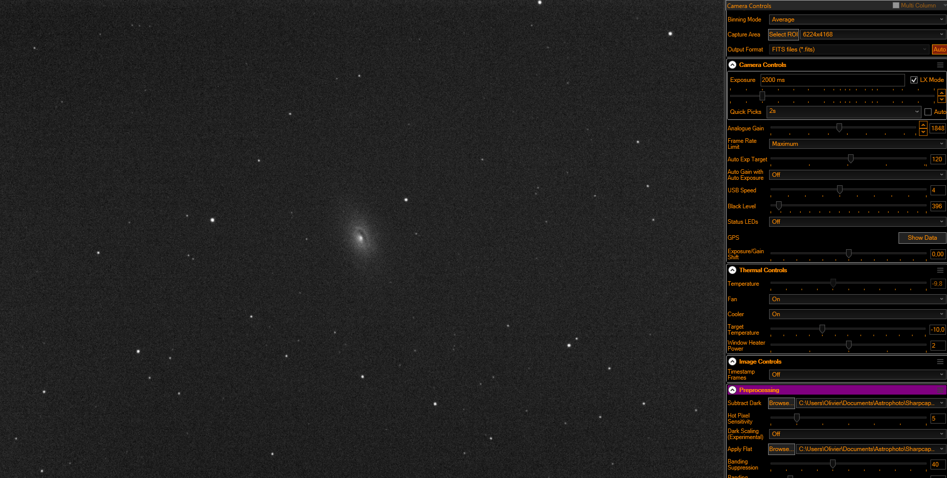

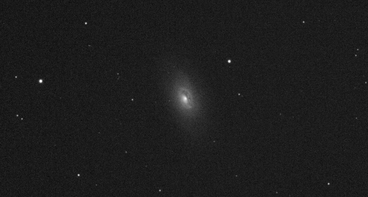

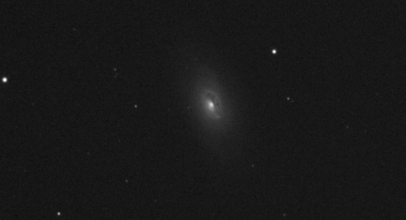

pour le fun du VA , voici M64 en luminance pose de 2s gain 1848 +dof
et apres 3min, je verrai comment je peux utiliser ça sur l'image finale

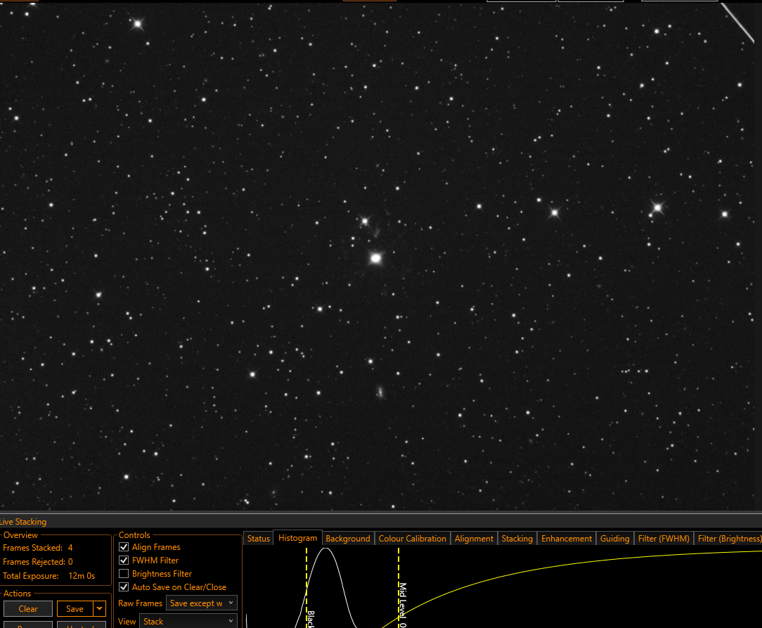

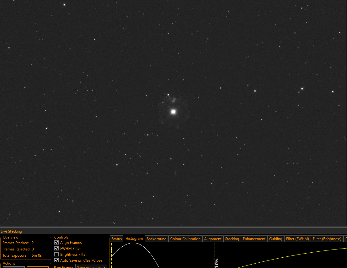

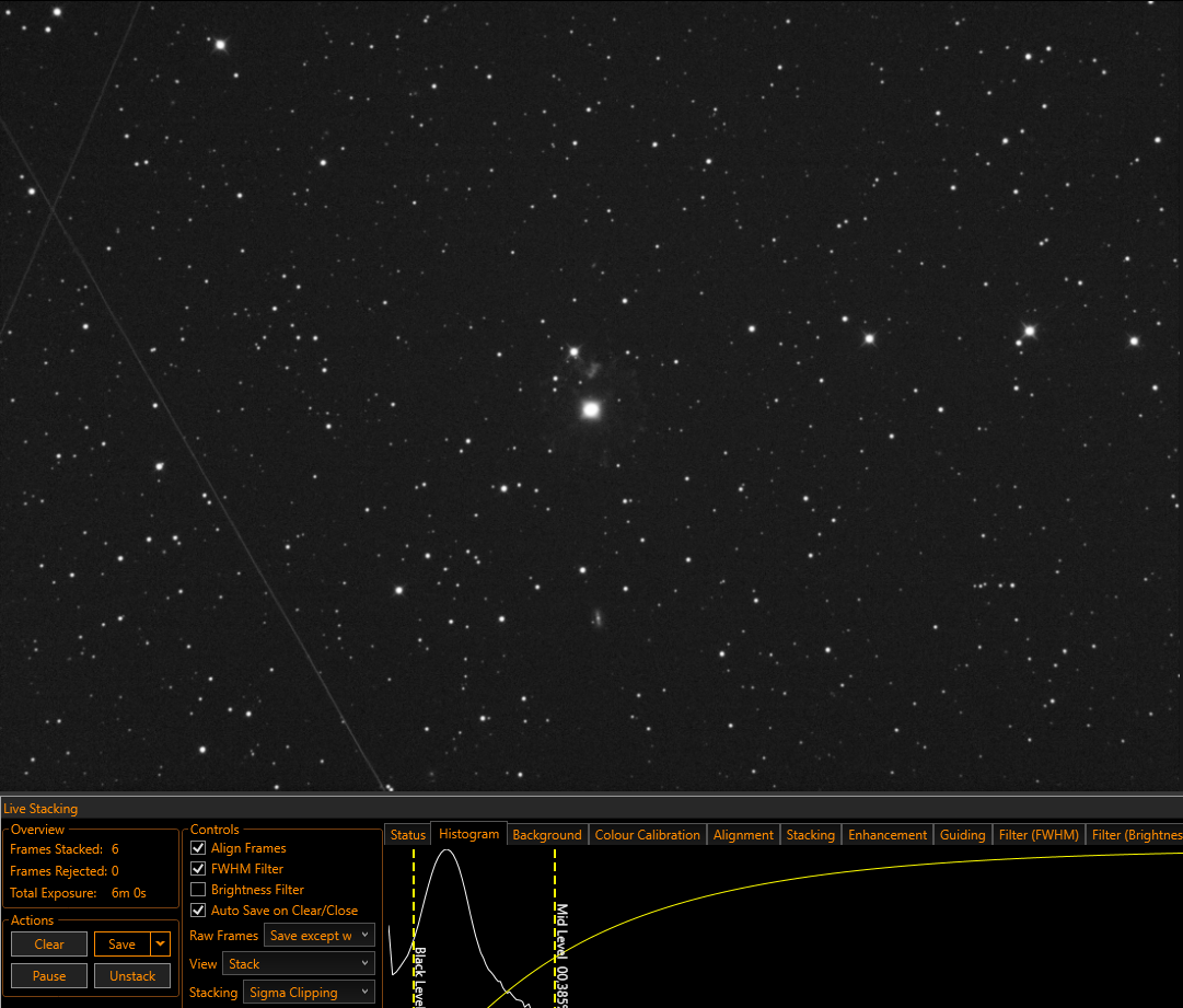

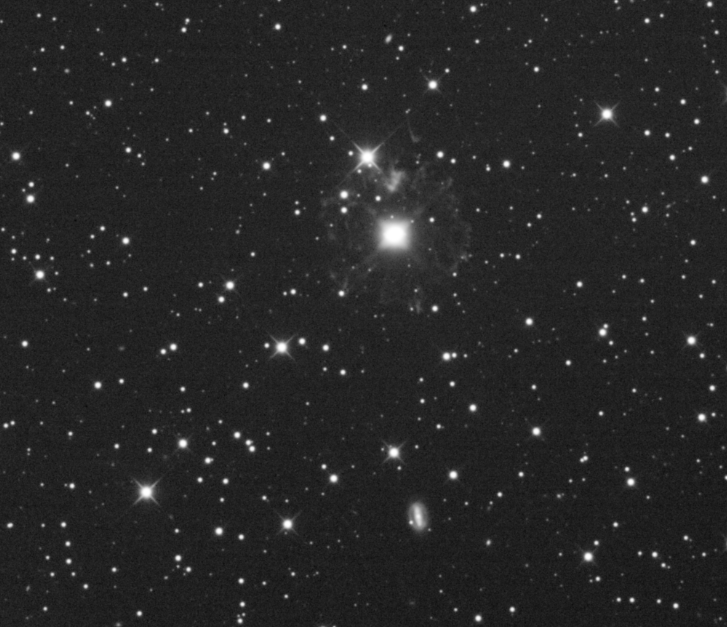

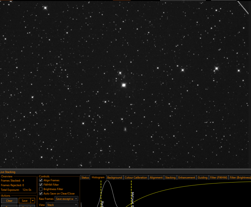

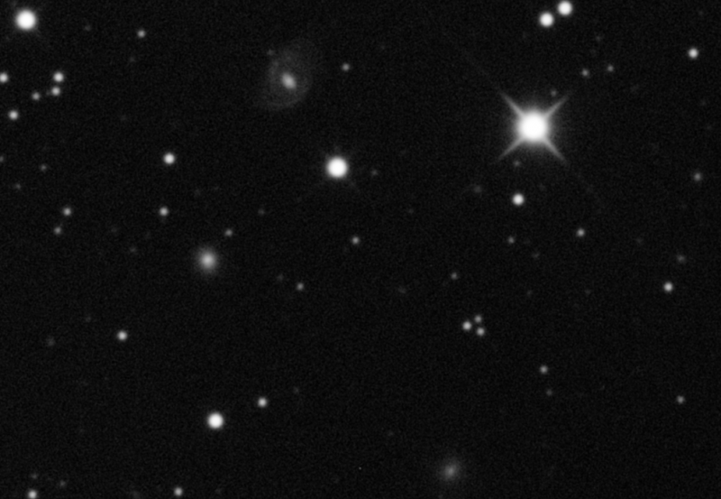

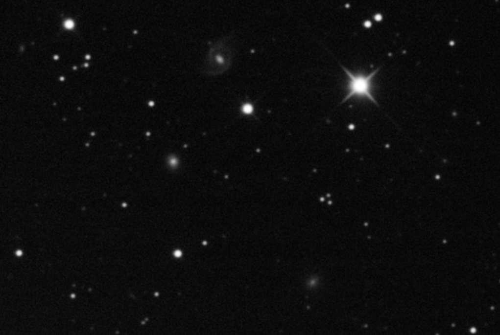

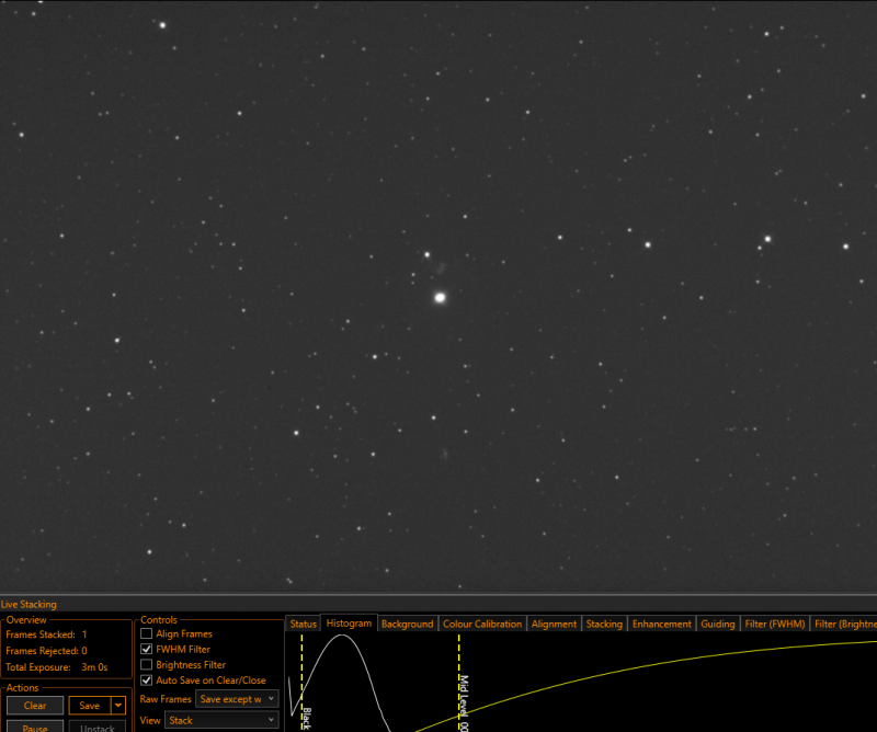

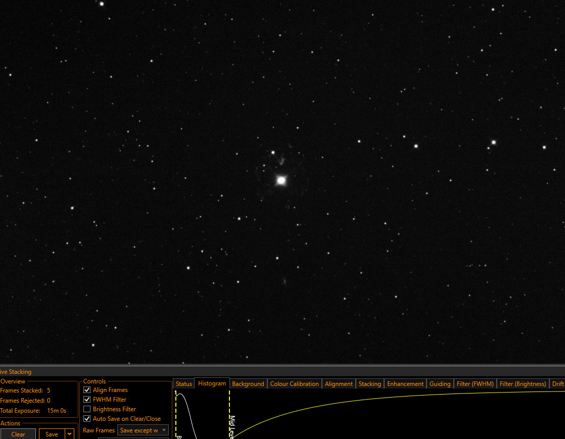

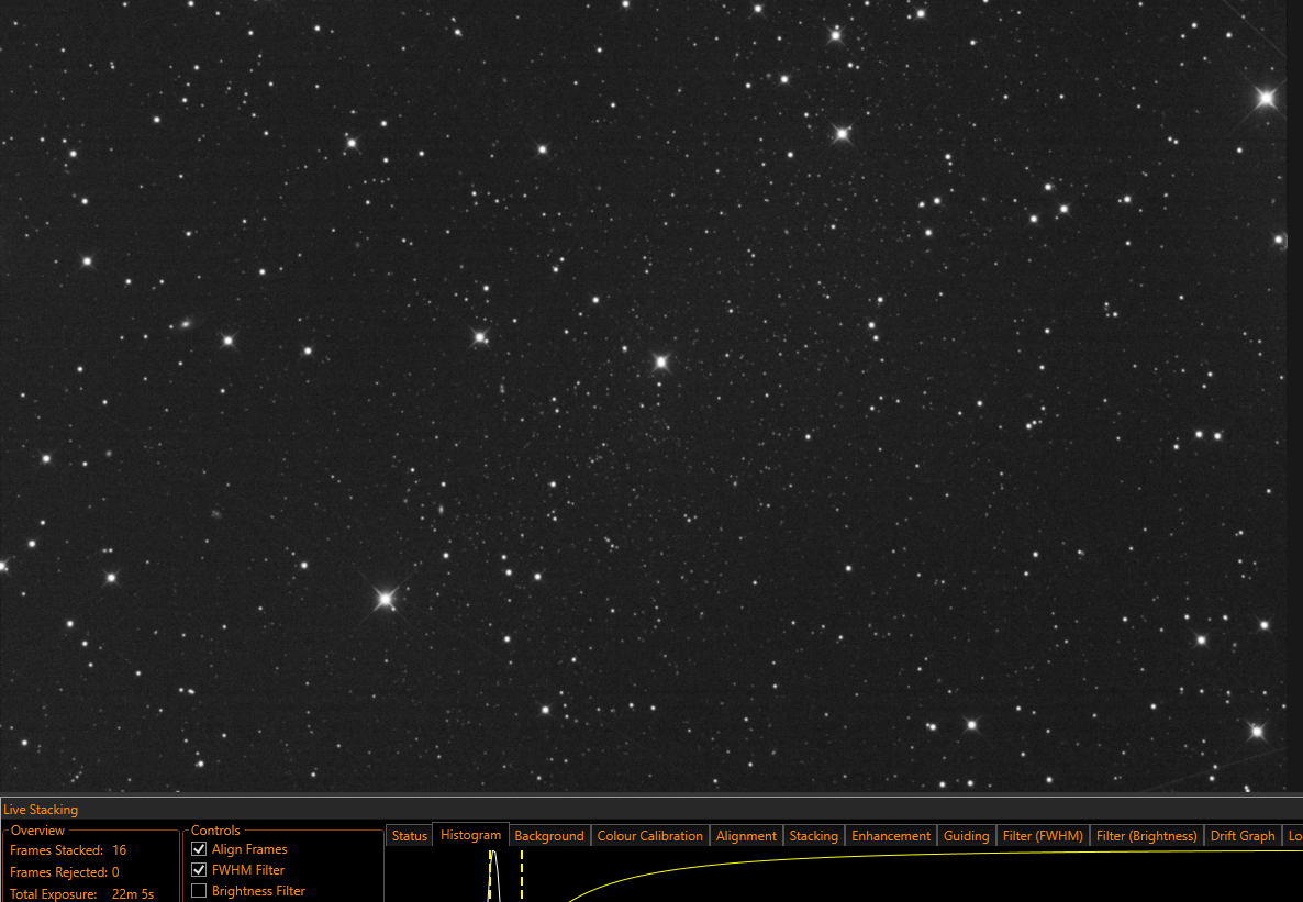

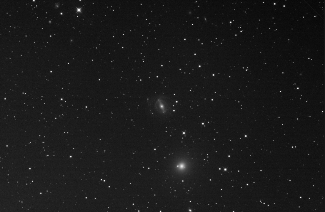

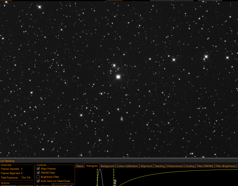

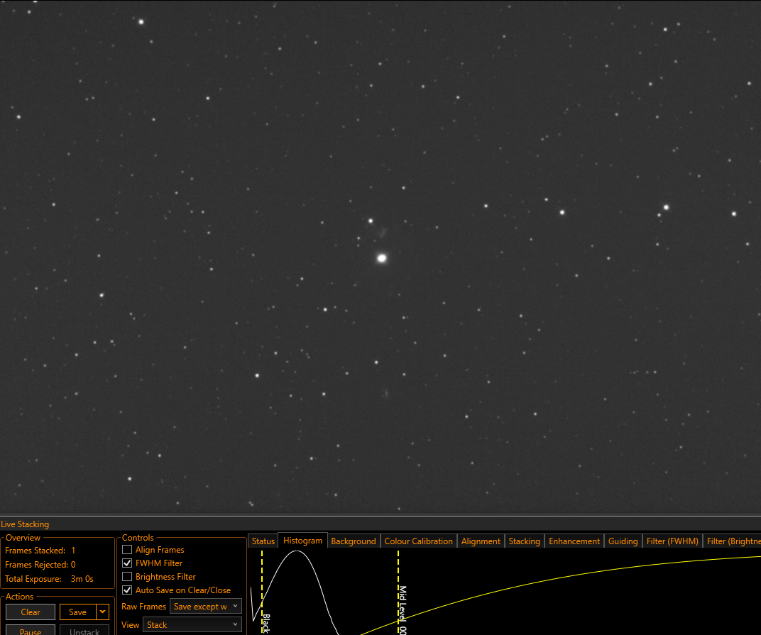

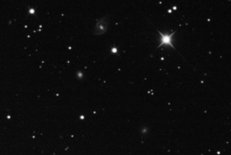

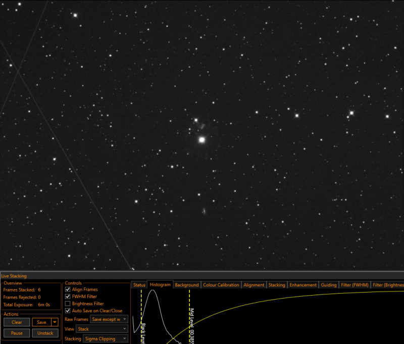

Suite du programme, l'oeil de chat...en passant entre les satelittes 12 min (20 en realité j'ai viré 3 frames rayees) . Poses de 180s gain 462 toujours le high full well. Ah et a priori y a un beau bug dans SC qui me fait du banding enorme parfois. Solution quitter et redémarrer....SC
j'aime bien la petite NGC6552 ici tres zoomée apres 15 min
41 min plus tard (en fait plus en comptant les dechets ...je verrai si siril vire la satelittes) zoom 33%

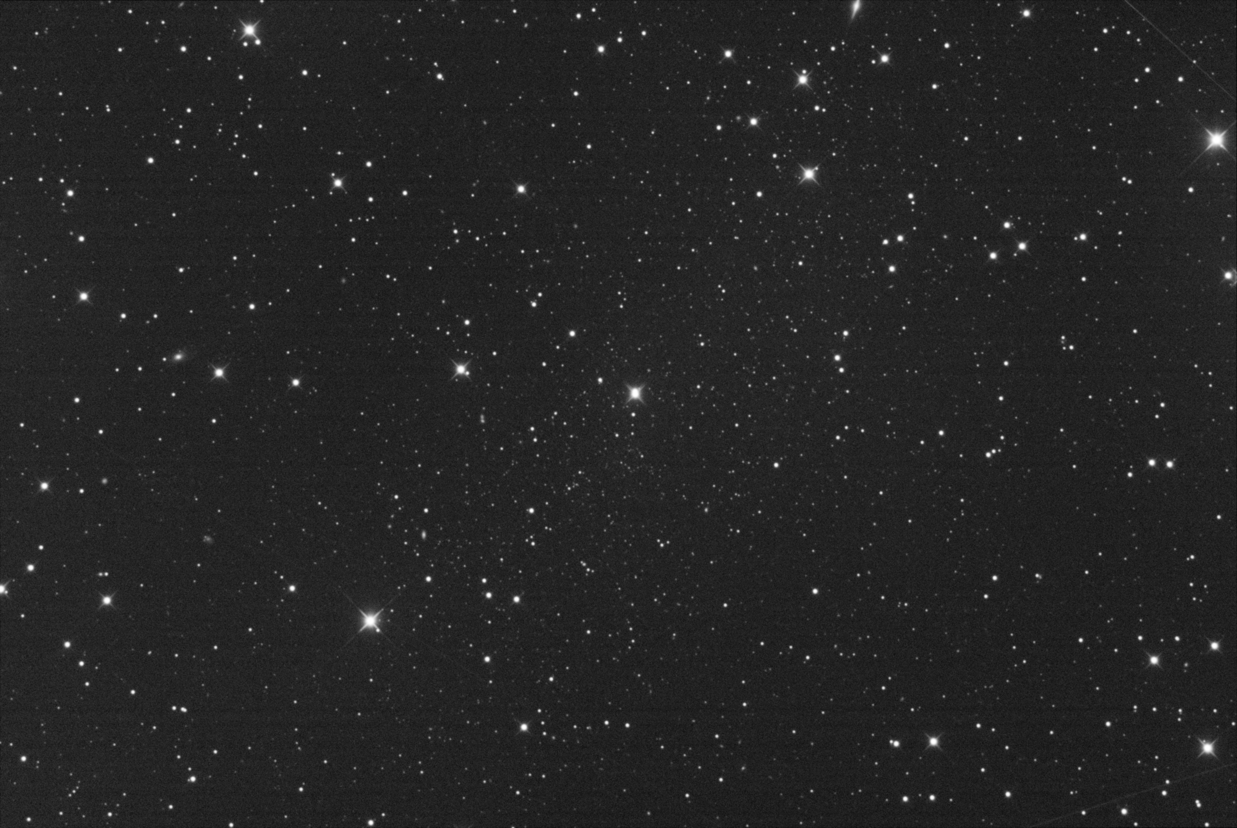

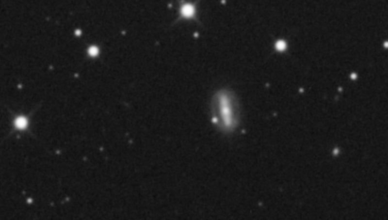

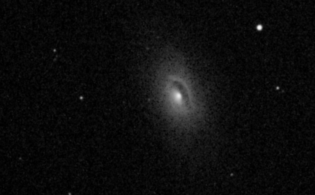

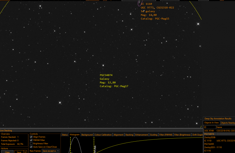

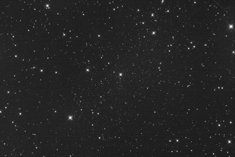

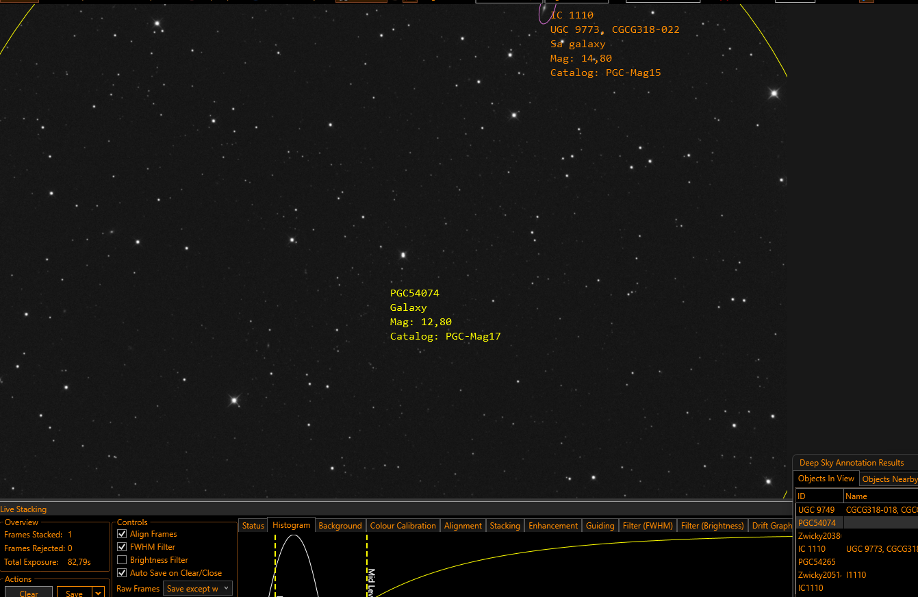

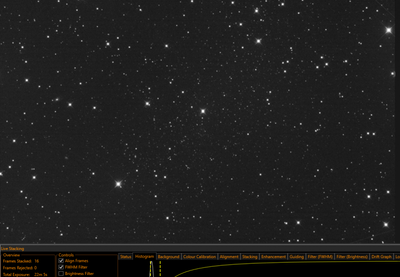

Bon le suivit sur l'oeil du chat a pris fin a cause du meridien, du coup je retourne sur la galaxie naine de la petite ourse , PGC 54074 , une cible pas si evidente que ca
22 min la galaxie se devoile
et 4h30 bientot, le jour arrive , je plie

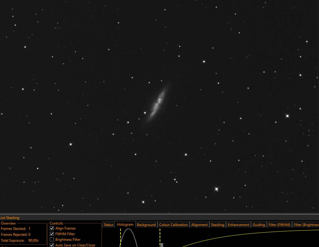

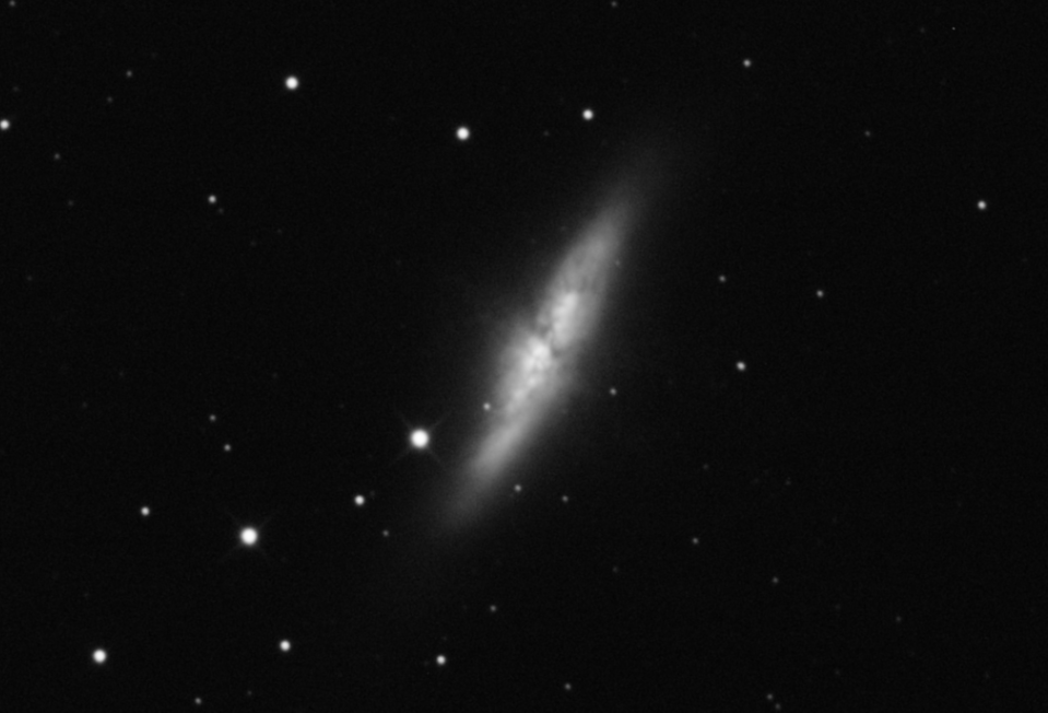

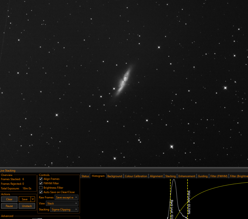

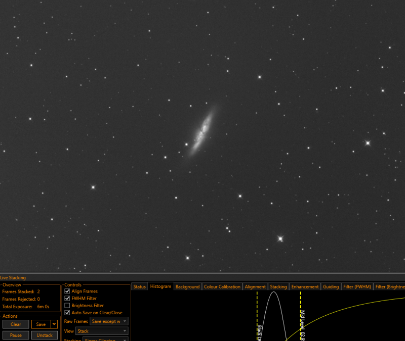

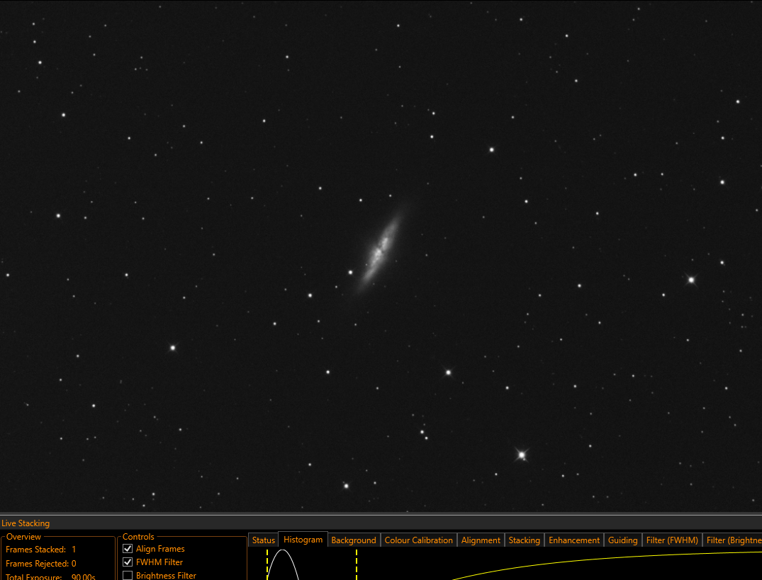

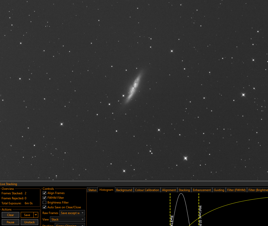

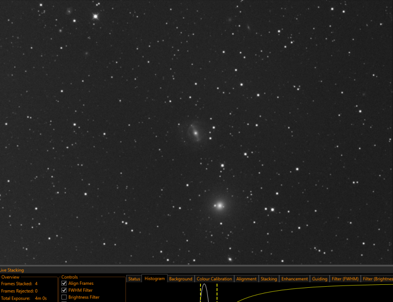

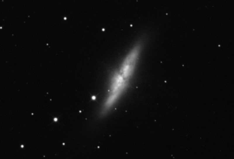

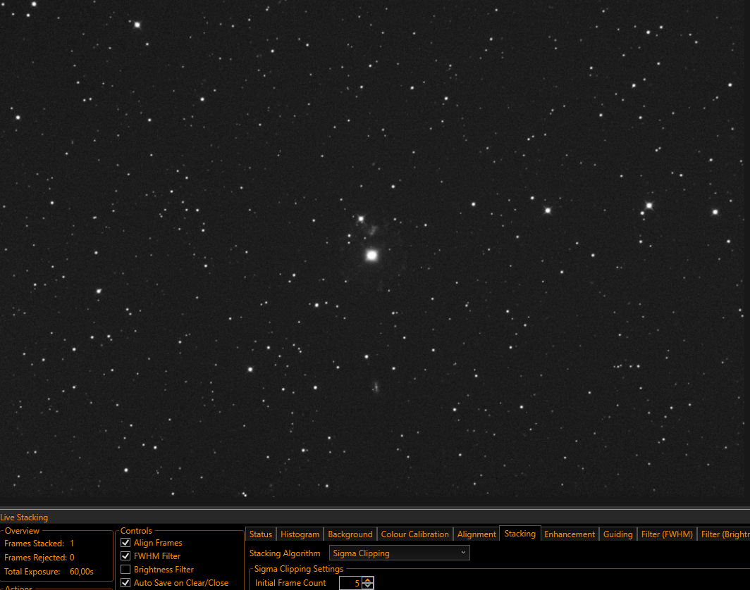

Cette nuit je commence par M82 pose de 81s gain 462
le rouge
zoom a 15 min du rouge

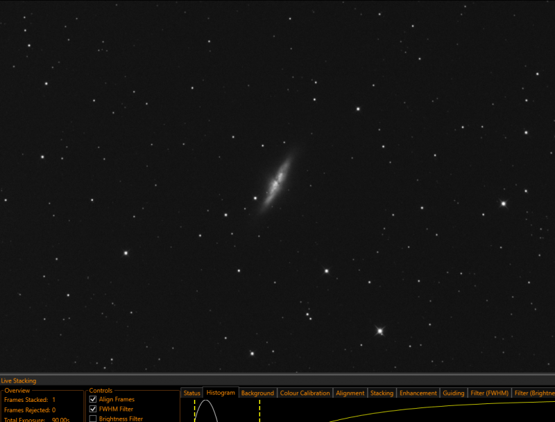

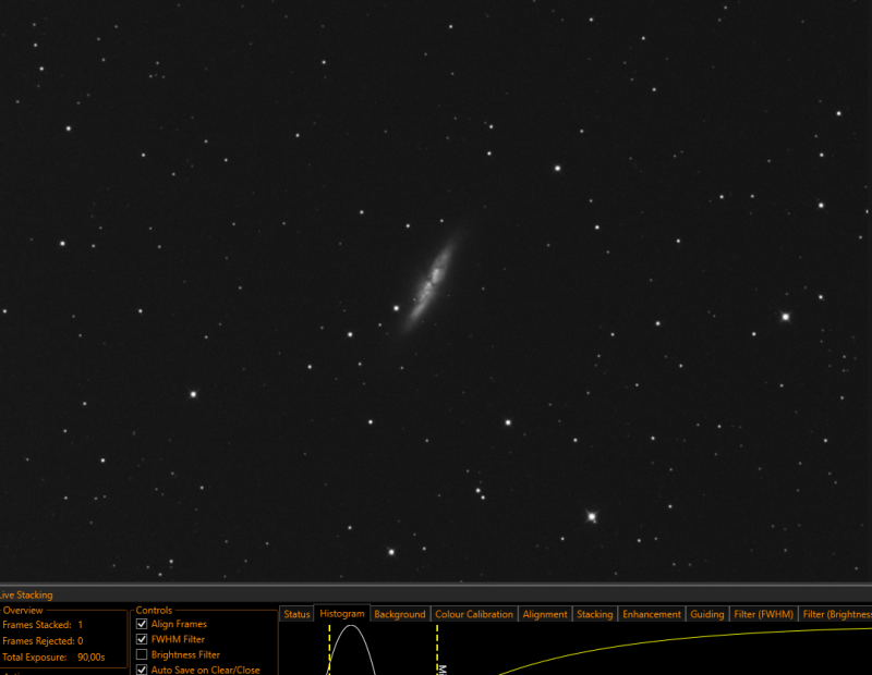

et en route pour le vert enfin si les satelittes me laisse tranquille ... 4 x90 s d'affilée avec un satellite

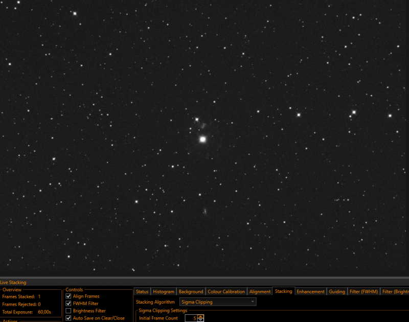

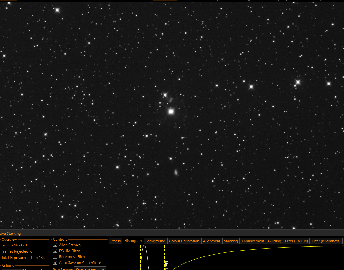

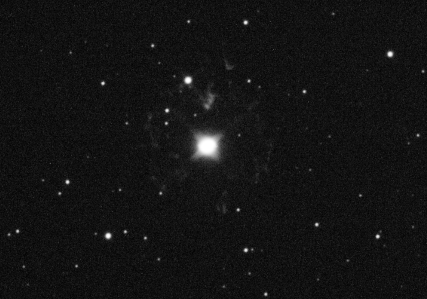

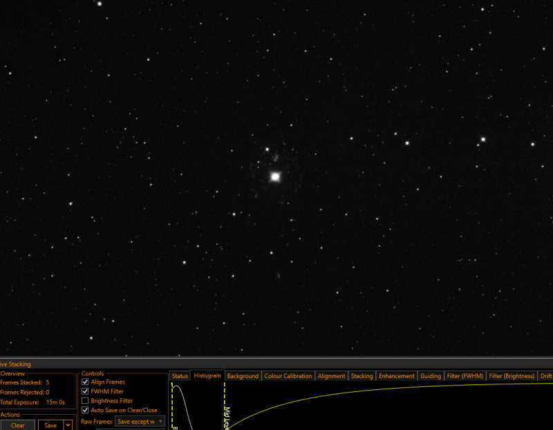

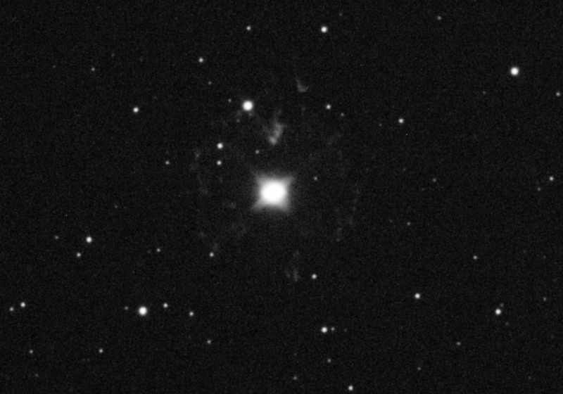

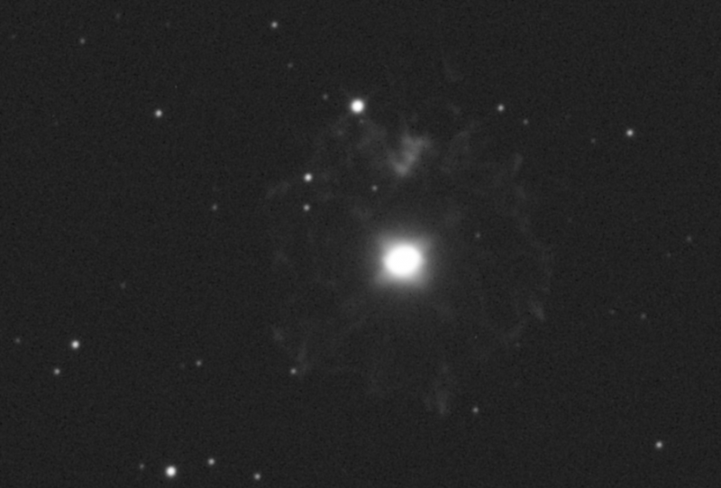

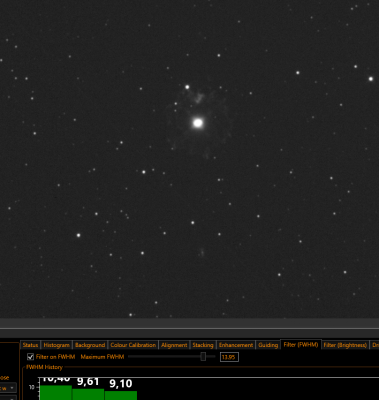

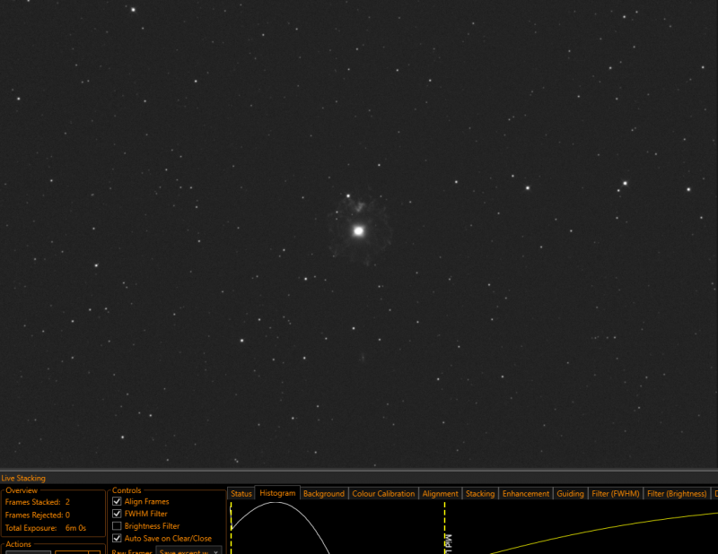

bon marre des satelittes a l'ouest j'ai laissé tombé M82 , retour sur l'oeil de chat au NE en O3 , pose de 180s gain 1848
apres 9 min , fwhm pas folle
Messages : 5953
VA Mono d'OPMC
Message par Opmc73 » 24 mai 2026, 01:14

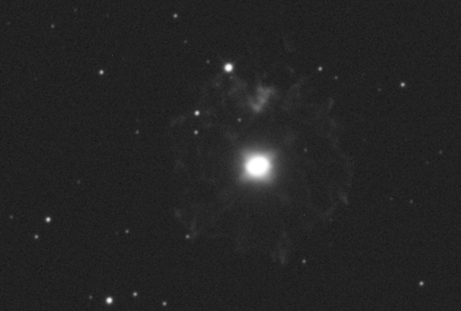

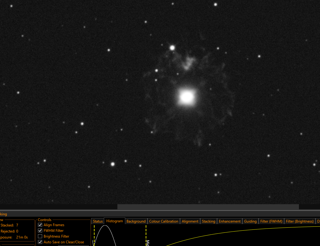

j'ai refais la map pour l'O3 , c'est pour ca que la fwhm etait bof ...1.5 de fwhm ...
12 min o3 gain1848 zoom 63%
je vais passer au ha 20 min et faire le rvb 45 min pour finir avant 3h et le passage au meridien
bon le Ha faudrait bcp bcp plus de pose , mais la nuit passe vite...
zoom bruité

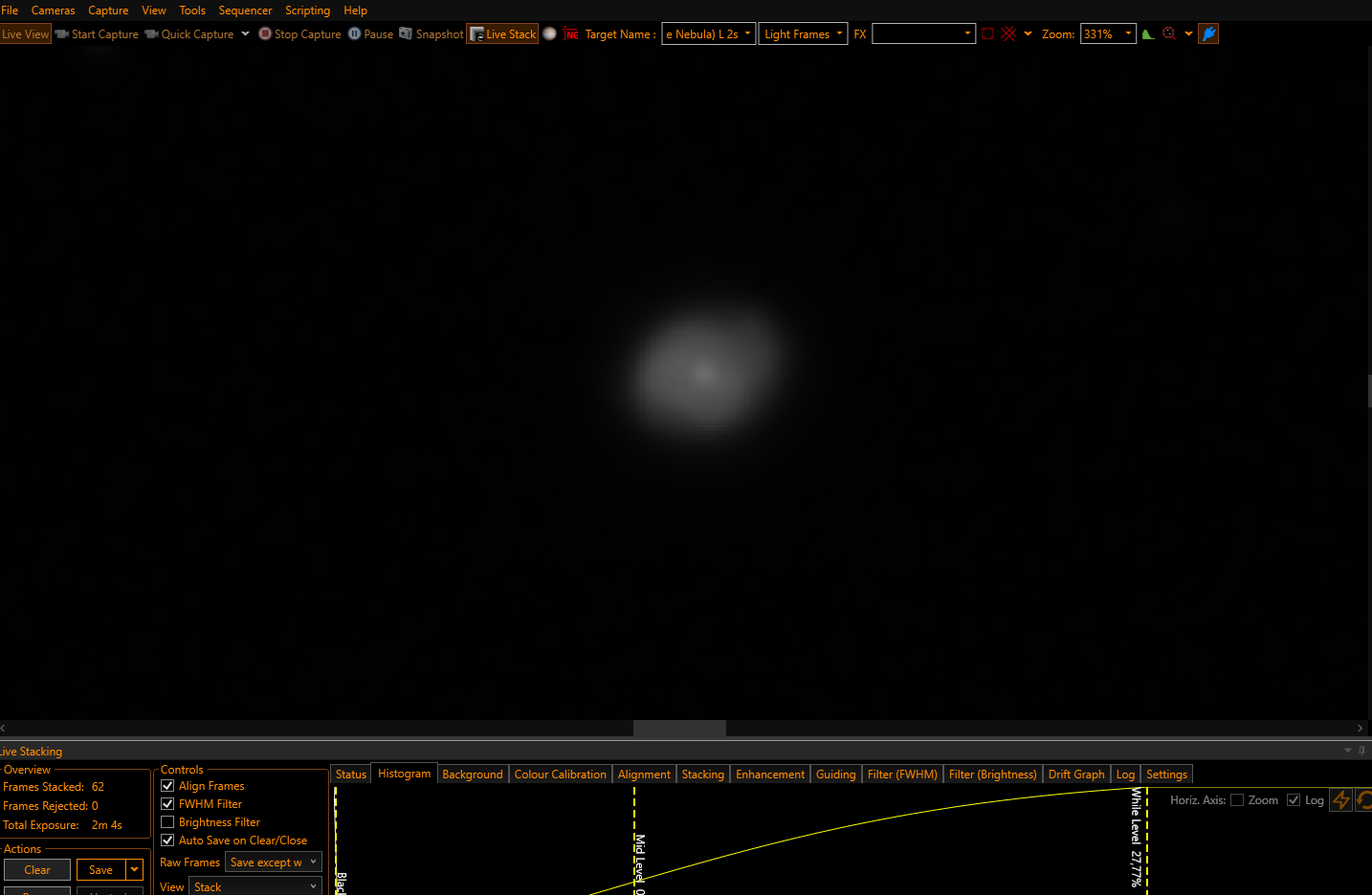

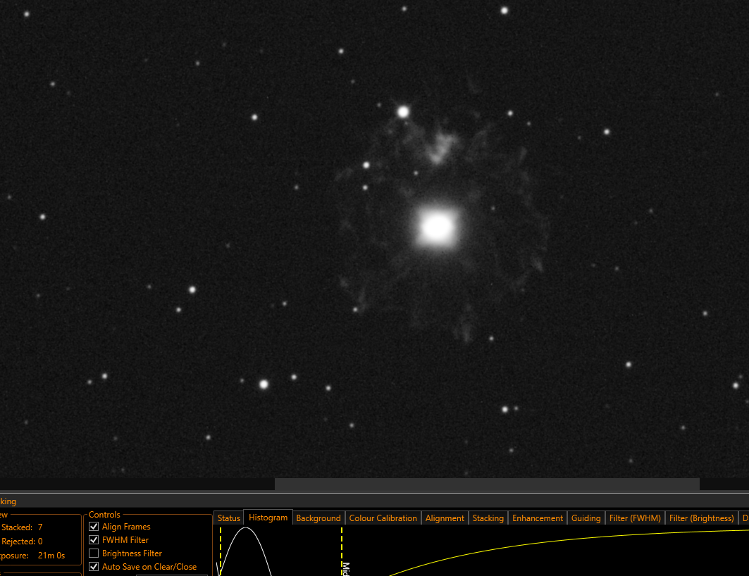

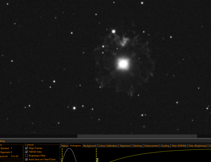

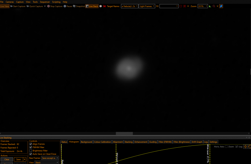

faudra que je vois comment ne pas cramer le coeur... sans doute avec une sorte de lucky imaging ?
poses de 2 s gain 154 histo super etiré ...zoom 331% le coeur de l'oeil du chat

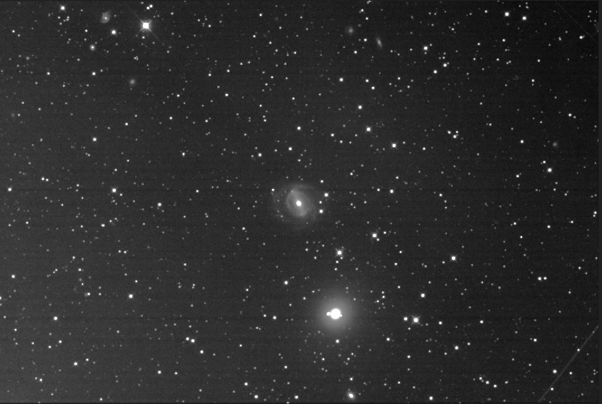

Messages : 5953
VA Mono d'OPMC
Message par Opmc73 » 24 mai 2026, 03:37

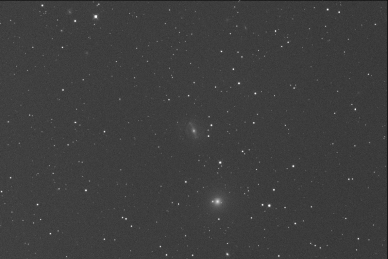

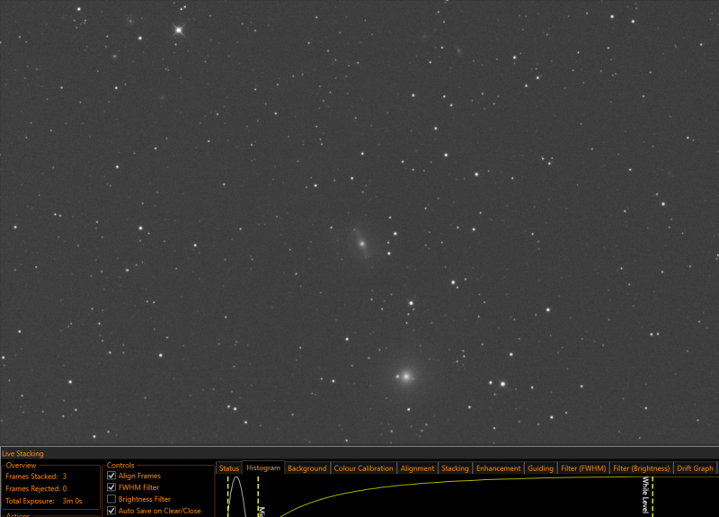

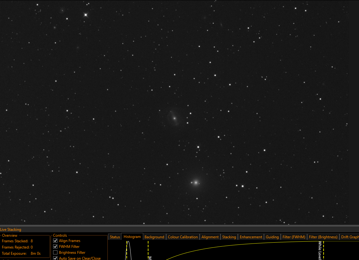

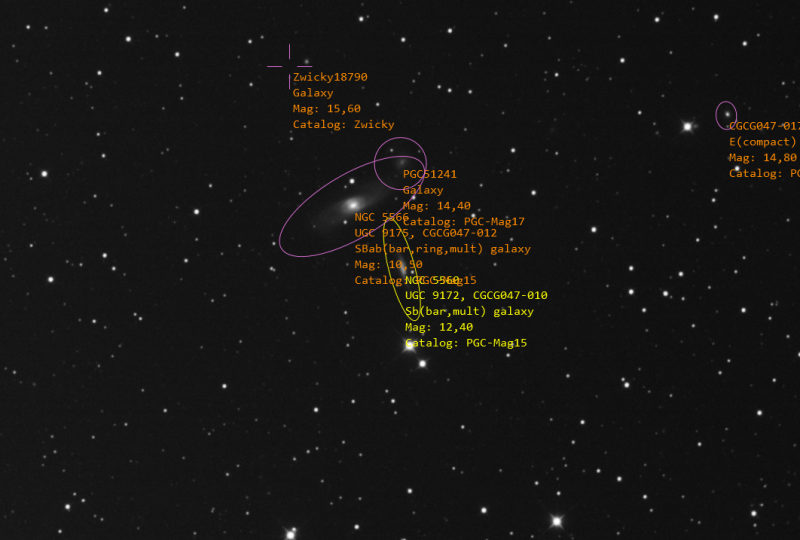

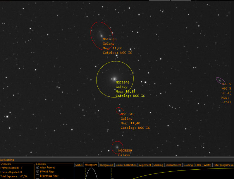

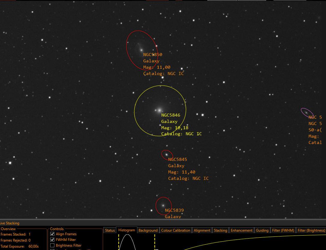

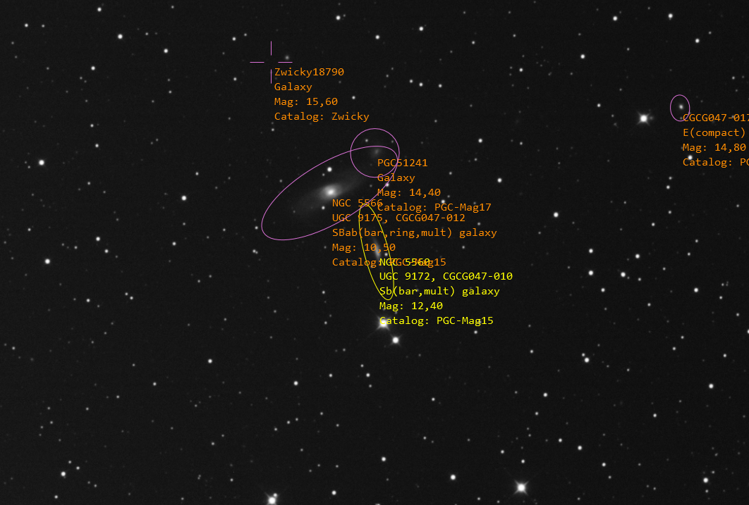

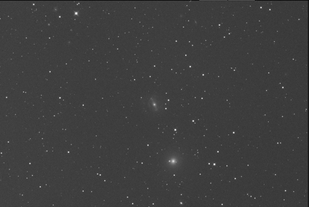

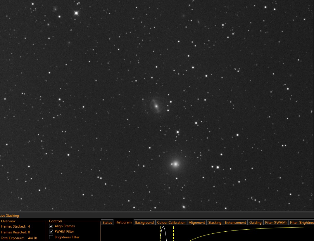

un petit tour VA des galaxis
assez basses sur l'horizon NGC5560 et ses amies
et un peu plus haut pas loin de l'amas de la rose ngc5846 et consort

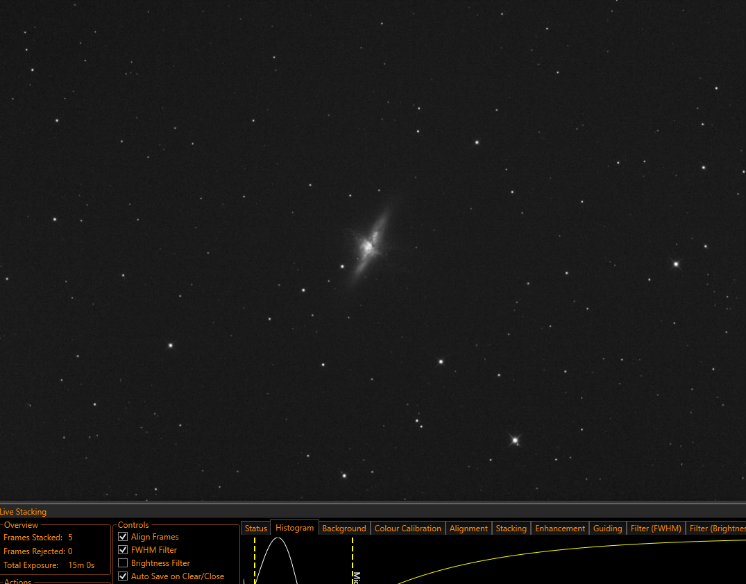

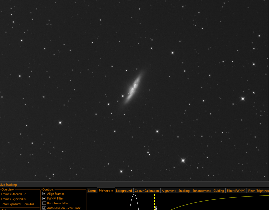

Message par Opmc73 » 24 mai 2026, 23:01
nouvelle nuit claire , M82 en Ha pour commencer gain 1848 poses de 3 min
apres 42 min et un satelitte incrusté

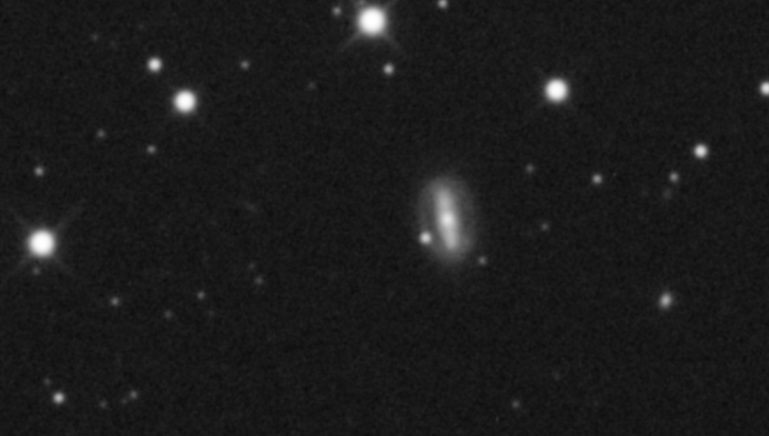

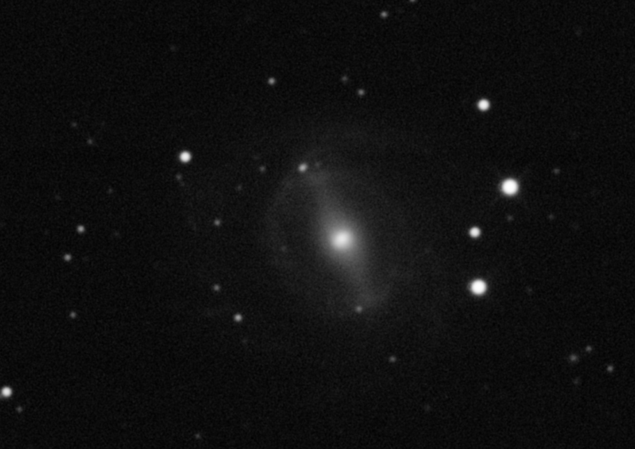

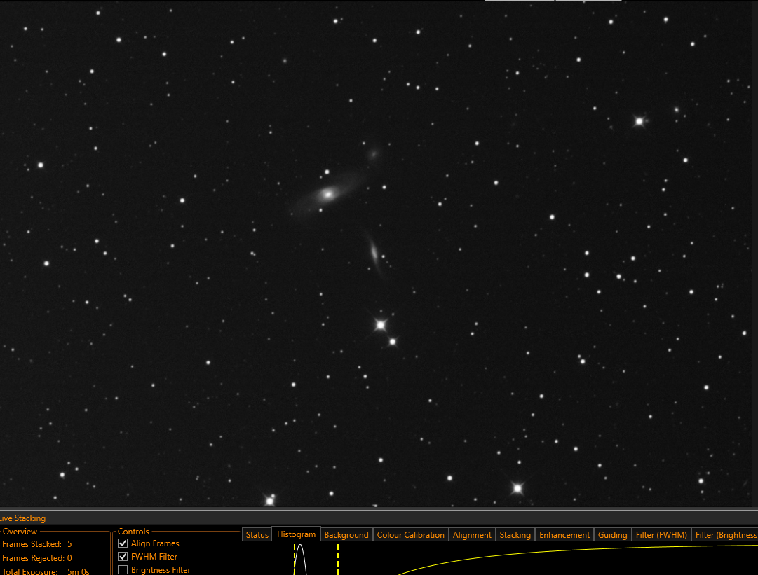

Message par Opmc73 » 25 mai 2026, 01:09

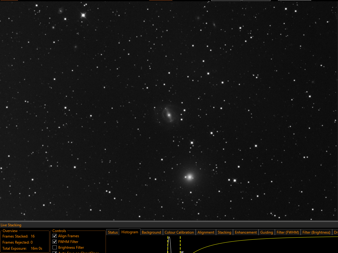

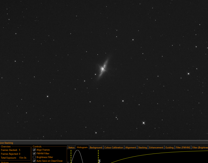

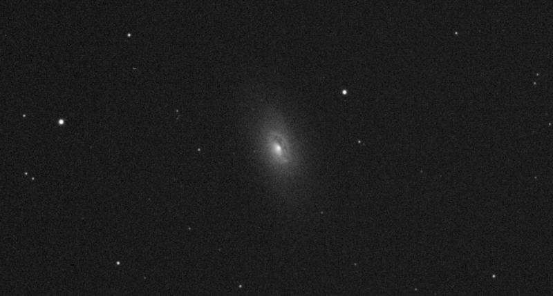

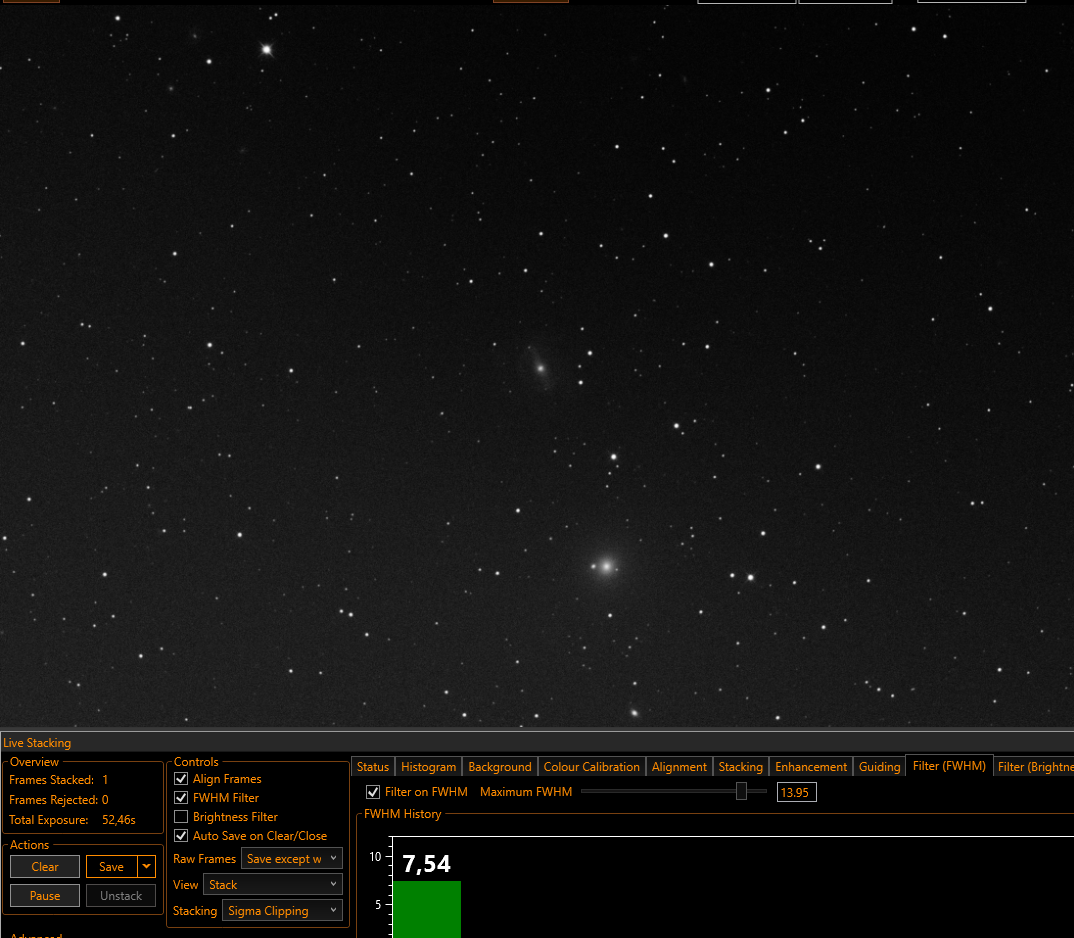

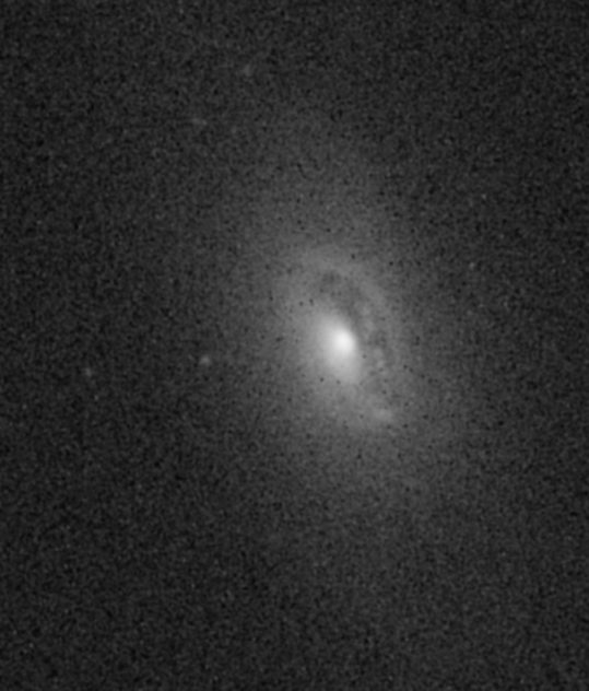

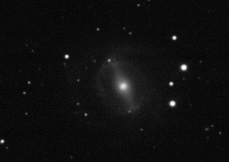

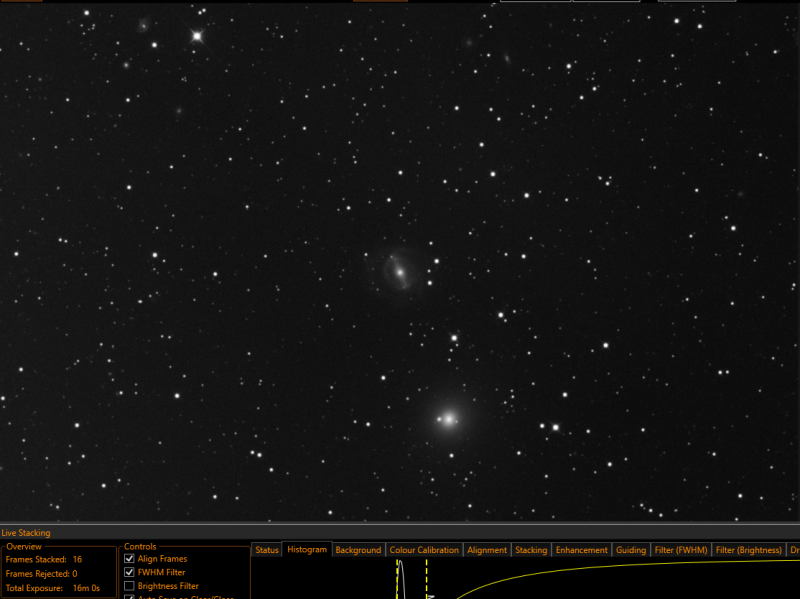

focus sur NGC5850 que j'avais repéré la nuit derniere avant l'aube
zoom 40% a 15 min (pose de 52s gain 462)

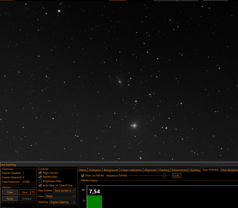

bah la taille de l'oeil de chat , il y a une autre rigolote en haut

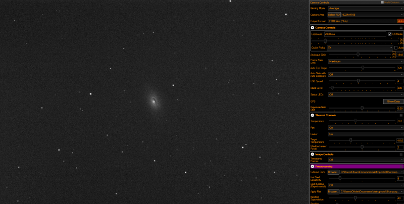

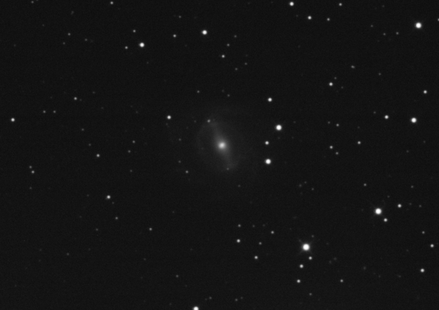

bon ça m'agace ce banding aleatoire, je me demande si ça vient pas de sharpcap...des fois il est super present, quand je quitte SC et que je relance il est plus la ....
Messages : 5953
VA Mono d'OPMC

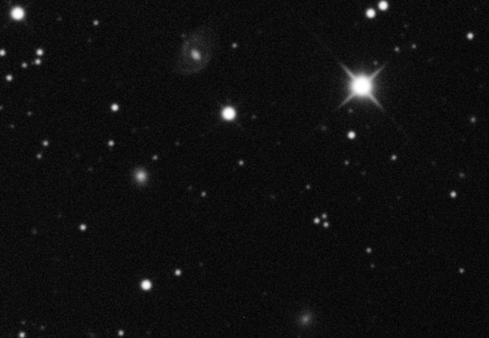

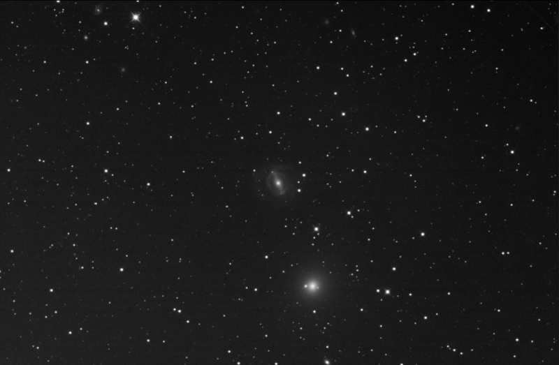

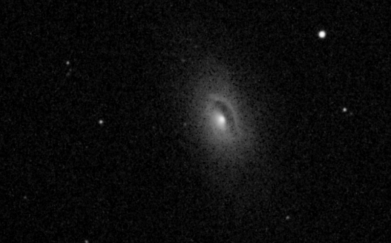

Message par Opmc73 » 25 mai 2026, 01:36
detail de la galaxie en bordure de champ
et NGC 5850 apres 28min zoom 85%
Messages : 11555
VA Mono d'OPMC
Message par Olivier-Fantasy » 25 mai 2026, 01:49
Opmc73 a écrit : ↑
25 mai 2026, 01:28

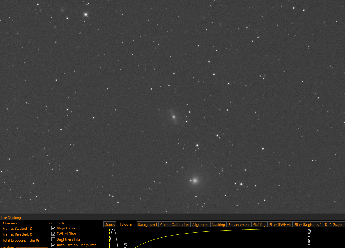

Et tu as vérifié si ce n'est pas juste un bug d'affichage ? Sur mon SC, certains niveaux de zoom font du banding... mais c'est juste à l'écran, car en changeant de zoom, plus de banding ;)
Par exemple, je mets toujours le réglage "adaptation de l'image automatiquement à la largeur de l'écran" ("Fit Width")... et ça marche toujours bien... sauf ce soir : avec le ciel cracra, manque de signal (je pense que ça vient de là), ça me fait du banding... mais si je monte un peu le zoom, plus de banding ! Donc, ce n'est pas du vrai (dans mon cas), juste un bug ou défaut d'affichage du logiciel.
Messages : 5953
VA Mono d'OPMC
Message par Opmc73 » 25 mai 2026, 01:56

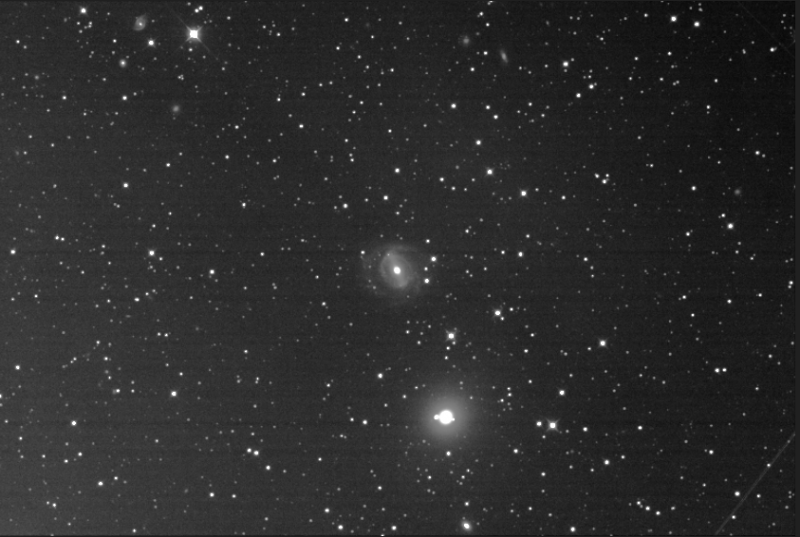

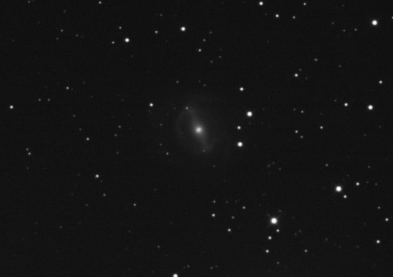

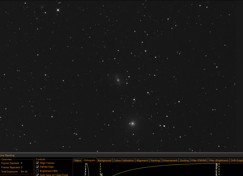

bon je vais arreter d'utiliser le High Full Well, c'est lui qui fait ce banding terrible, voila NGC5850 en mode normal (ultra low noise ) gain 300 et plus de bandes...
c'est le mode high full well qui fait ca ..dommage (et ca le fait aussi sur la 2600 couleur).
regarde plus de bande en mode ultra low noise

Message par Opmc73 » 25 mai 2026, 02:11
bon ben je range definitivement le mode High full Well de Touptek , a priori il fonctionne pas correctement , apres 16 min en mode normal gain 300 l'image est bien plus belle
la jolie tachouille en bord de champ a 20 min zoom 82%
