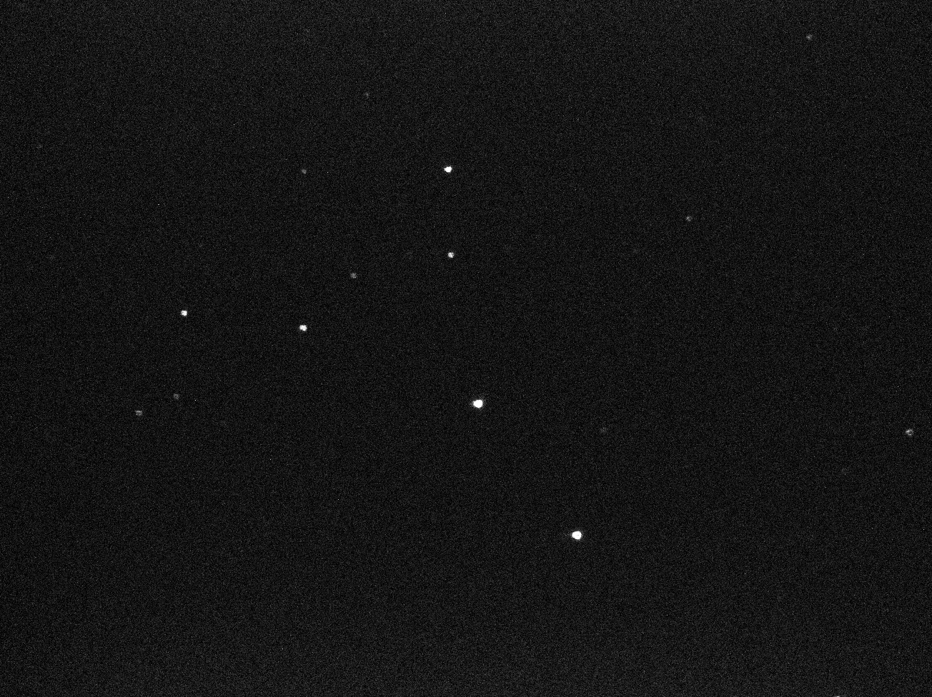

Message par Poussin » 17 juil. 2020, 11:40
Oki, next je mets a fond (vais preparer des dark sinon, c'est le sapin de Noel sur l'ecran)

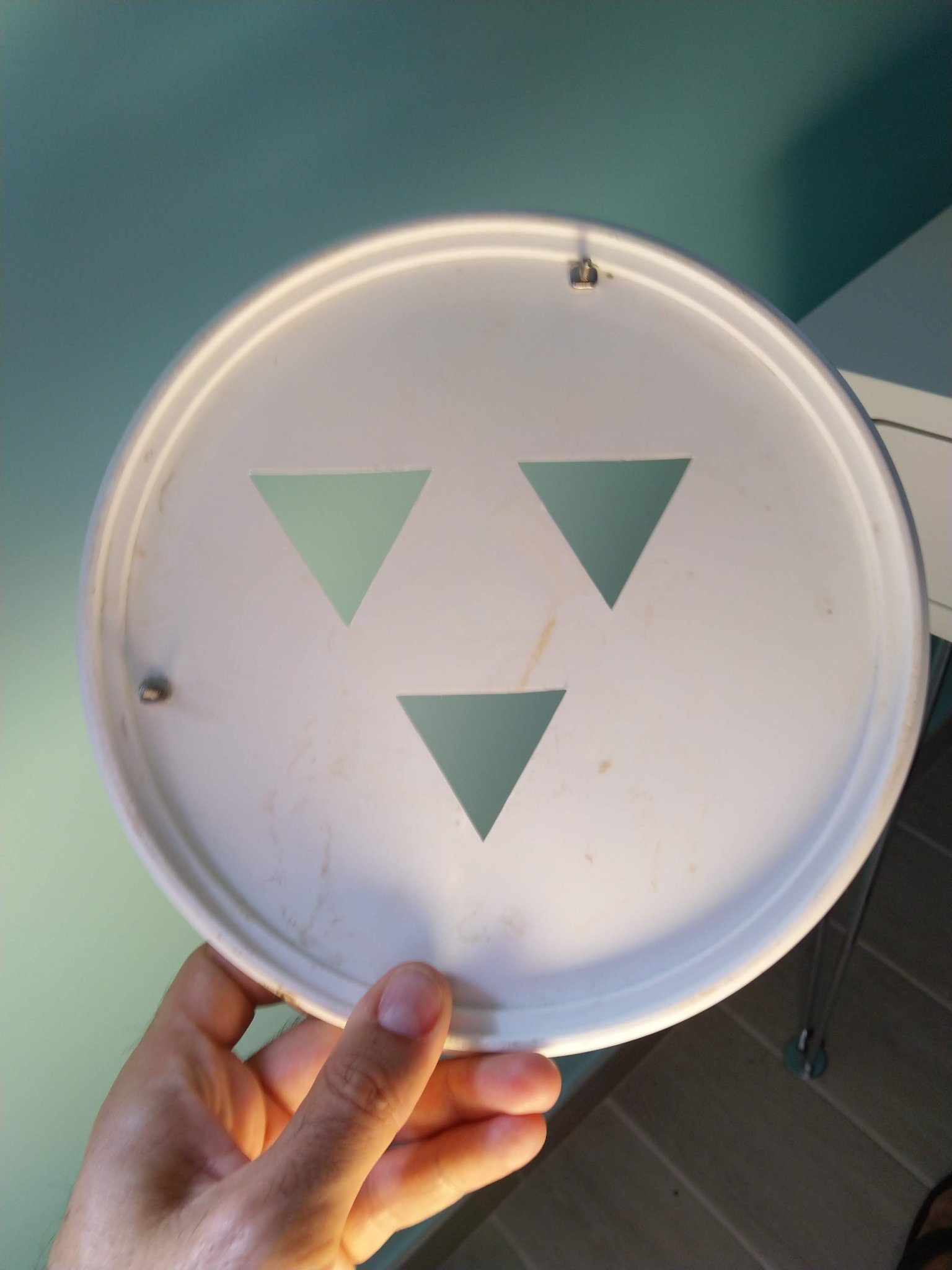

et ptite production hier soir pour la MAP (oui il est pas centré, y'a l'attache du viseur qui gene)
Les débuts en VA de Poussin
Message par clouzot » 17 juil. 2020, 13:55
Le masque de Hartmann le moins cher du monde :clap:

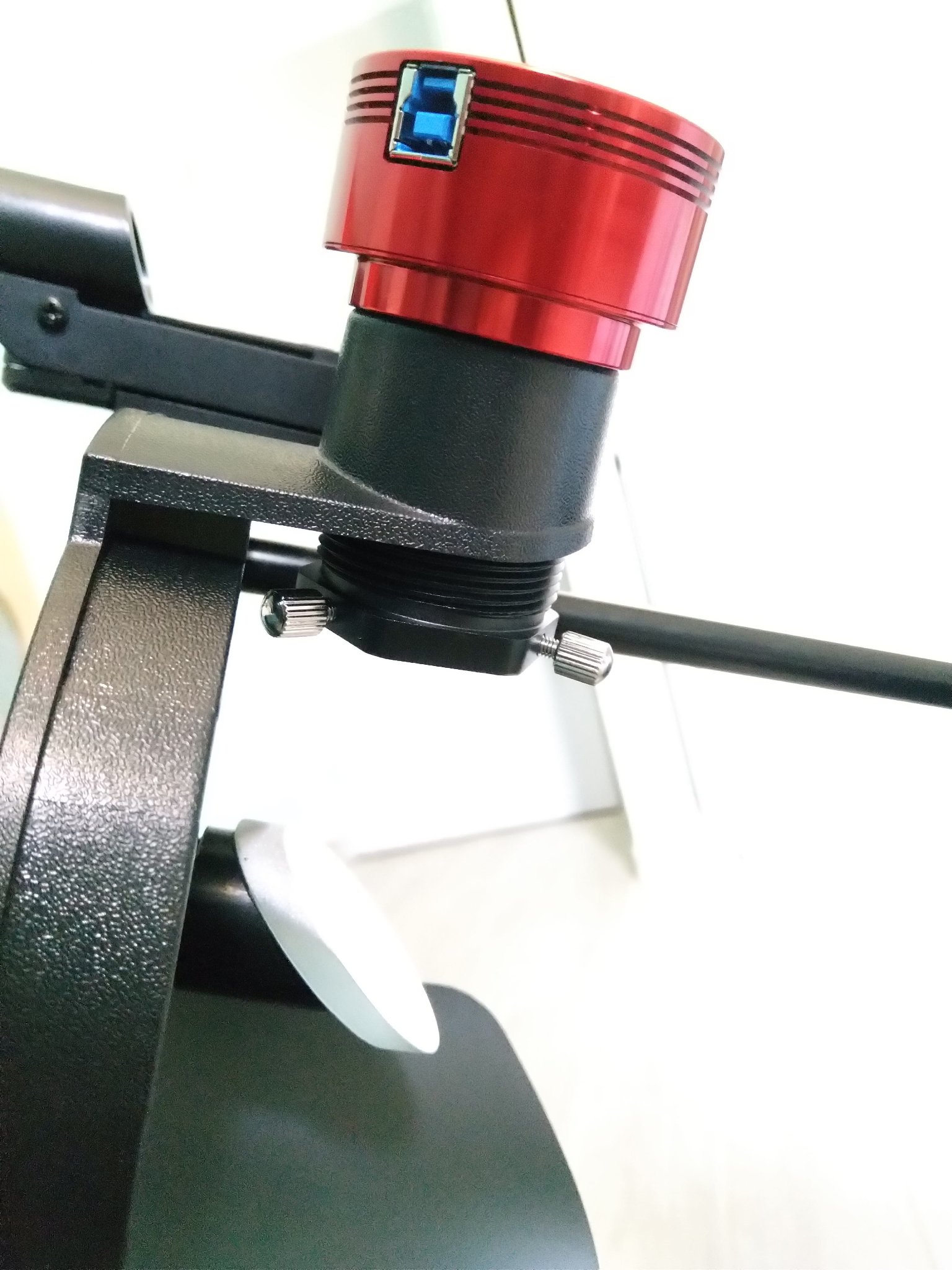

Dans le genre système D, pour pouvoir enfoncer la cam un peu plus dans le PO => on le visse à l'envers :lol: :lol:

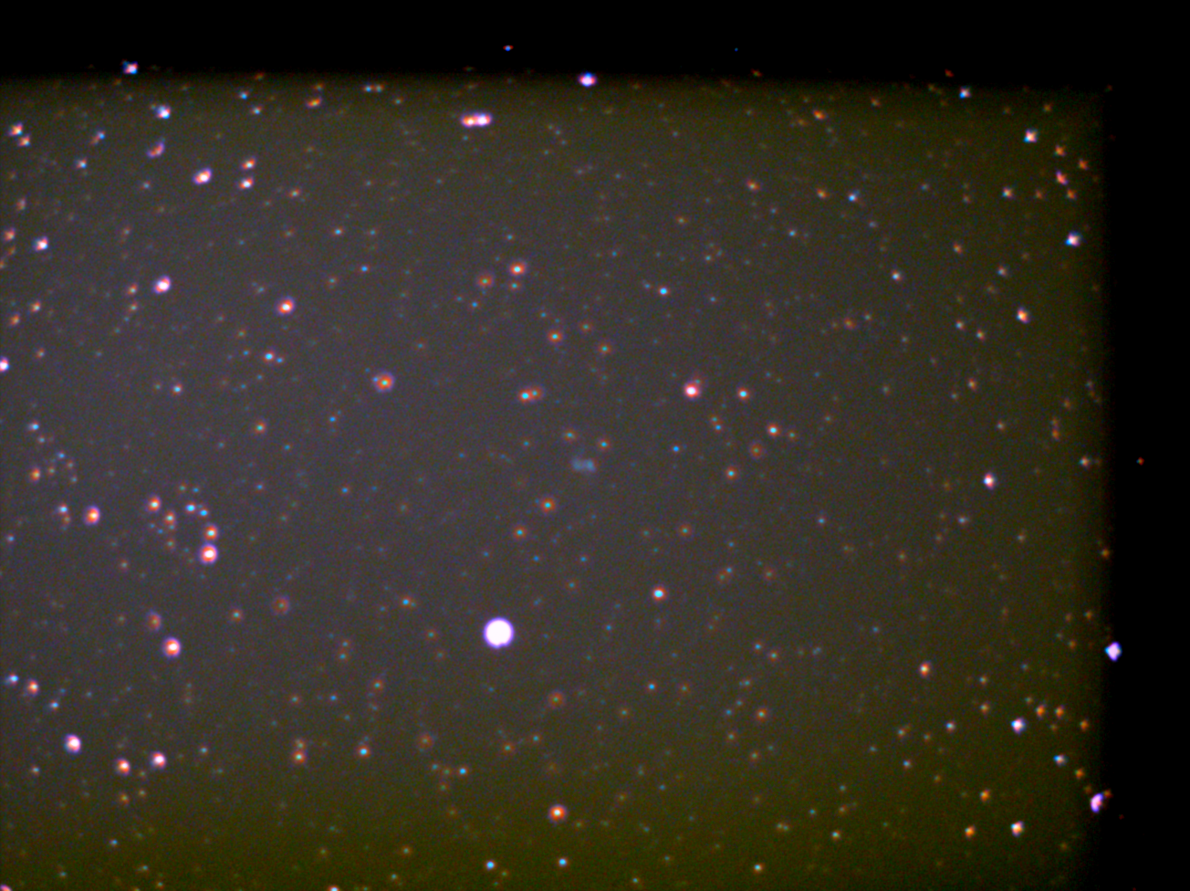

Message par Poussin » 24 juil. 2020, 16:42
C'est parti pour la soirée du 21 avec le test du RdF en mode VA 2min de stack et on change de cible
Toutes les photos sont en Save as Seen, je verais pour crop/amelioré certaines apres.
On commence par Neowise avant qu'elle parte sous les arbres (voir post viewtopic.php?f=9&t=1173&start=75)
Ensuite M13 pour le Y ^^
gain 450/600
temps de pose unitaire 500ms
nb de pose 243
temps de pose total 2m2s
M27
gain 450/600
temps de pose unitaire 1s
nb de pose 121
temps de pose total 2m1s
M51
gain 600/600
nb de pose 623
temps de pose total 5m12
M97-M108 (parce que ca rentrait dans le champ selon stellarium ^^)
gain 550/600
nb de pose 606
temps de pose total 5m5
M76 (bordel c'est vraiment tout pti)
gain 500/600
nb de pose 174
temps de pose total 2m04
M31
gain 400/600
nb de pose 122
temps de pose total 2m02

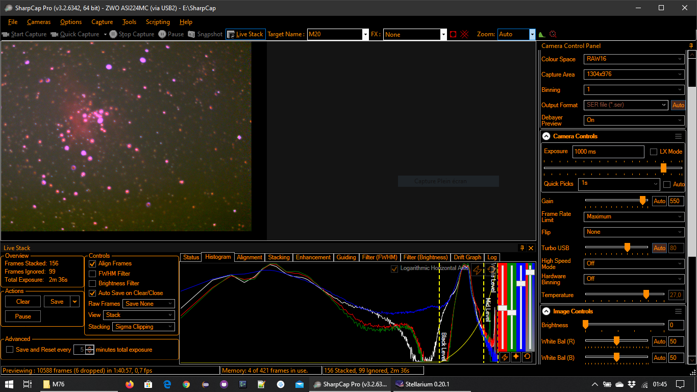

M16
gain 550/600
nb de pose 167
temps de pose total 2m47
Avec un histo rigolo
M17
gain 550/600
nb de pose 247
temps de pose total 2m05

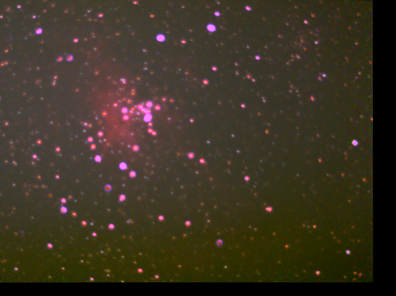

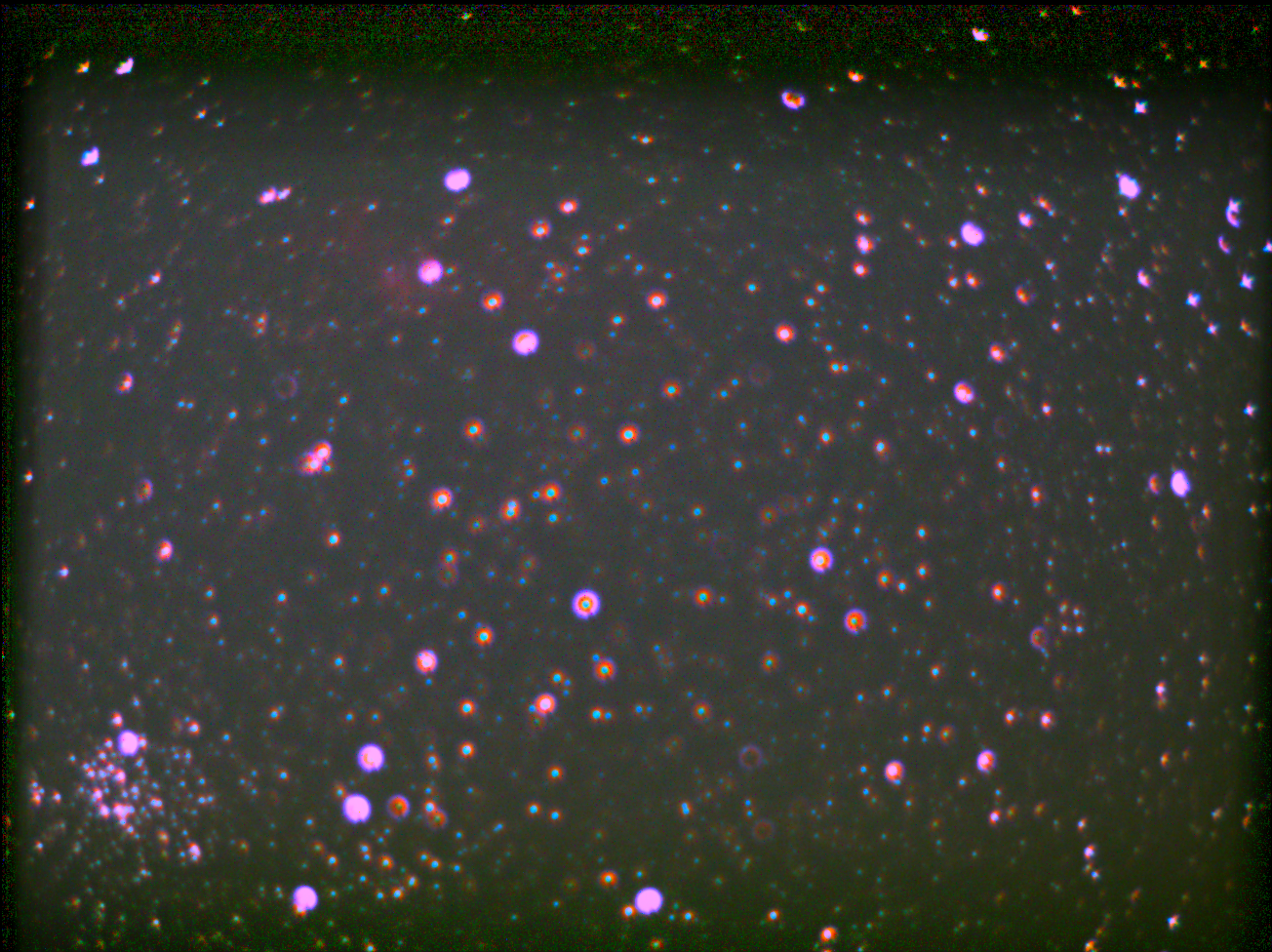

Et la bulle NGC7635 et M52
gain 600/600
nb de pose 384
temps de pose total 5m51
Faut vraiment que je regarde pour ces "étoiles" roses.. humidité/condensation peut etre ?

Message par Ubuntu » 24 juil. 2020, 18:01
Toutes tes photos sont décallées... :mrgreen:
En tout cas beaux premiers résultats, très encourageant... ça t'a plu ?? :D
Pour les étoiles rouges il faut travailler les couleurs du grand histo :mrgreen:

Message par pejive » 25 juil. 2020, 11:56
Je pense que les étoiles psychédéliques c'est dû à l'absence de filtre IR-UV cut.
Certes un miroir est réputé achromatique, mais il y a le RdF et la 224 est très sensible dans le rouge-proche IR.
la tache de diffraction a un diamètre qui dépend de la longueur d'onde; si on garde trop d'infrarouge çà étale les étoiles, et plus elles sont brillantes plus il y a de diffusion...
la MaP est beaucoup plus difficile.
Voir aussi le réglage d'histo mais je pense que çà ne résoudra pas tout...
Avec les ZWO je travaille soit avec un filtre IR-pass soit avec un IR-UV cut

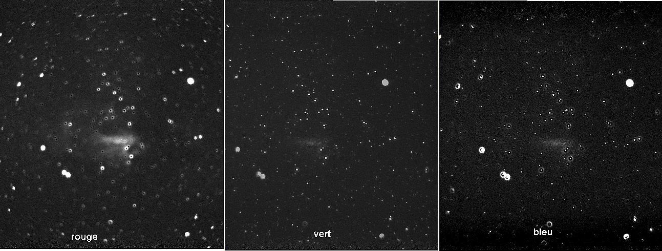

Message par pejive » 25 juil. 2020, 12:08
Si on regarde les couches R,V, B on voit que la mise au point et l'image sont correctes pour le vert; çà bave dans le rouge et le bleu
Pour faire ressortir la nébulosité un filtre rouge (23a) ou IR-pass aurait donné de bons résultats

et les amas (sans RdF, pour confirmer la cause des les étoiles roses ^^)
