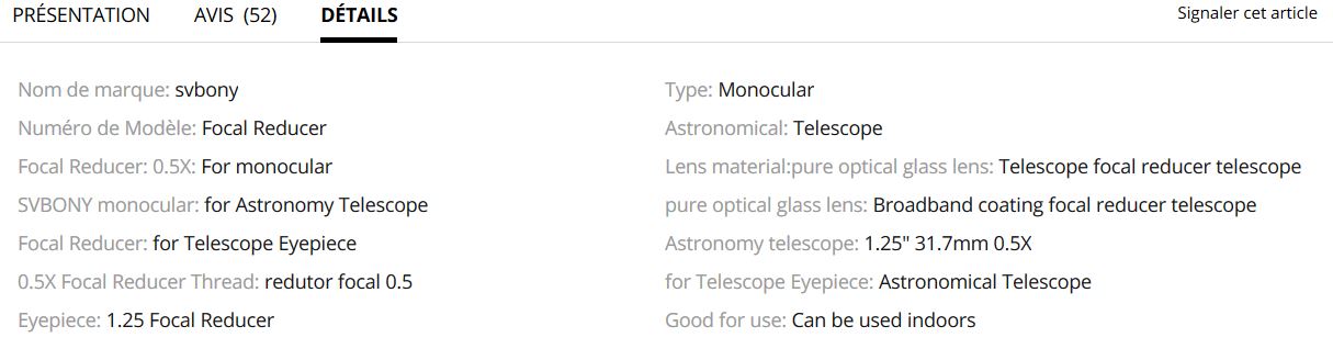

Message par Ubuntu » 10 juil. 2020, 11:29
C'est pas le bon...
Celuia la, c'est le bon:
https://fr.aliexpress.com/item/32792016 ... 6c37sCwDOG
Donc verifie bien que le cote bombe de la lentille et du cote du miroir

Je te conseille de commander le SVbony, car tous les RdF n'ont pas la meme focale.
Le TS optics est bon, mais il reduit moins, donc c'est plus difficile d'imager...

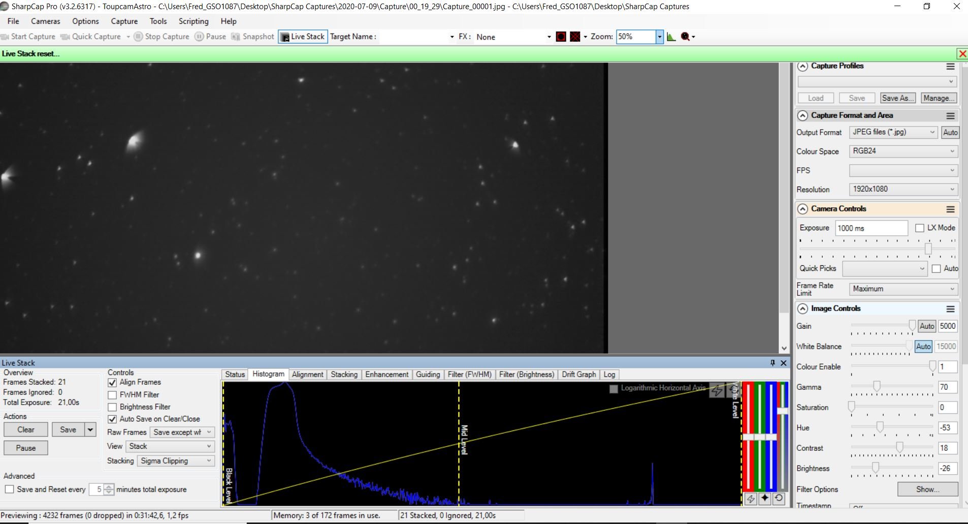

Salut Morgan,
Le stacking fonctionnait bien mieux malgré la déformation et l’aberration de la mise au point.
Sans le RDF impossible de collecter suffisamment de lumière même en oneshot.
Commander le SVbony bon modèle aujourd'hui c'est une livraison qui arrivera courant Aout dans 3 a 4 semaines.
En attendant je vais continuer d'essayer de comprendre comment faire exécuter a sharcap le stacking qui me fait une tonne d'image pour ensuite les compiler ensemble.
Sharcap arrive t il a faire cela ou il faut obligatoirement passer par siril pour faire la compilation?
J'enregistre mes images en jpeg, c'est peut etre pas la bonne solution.

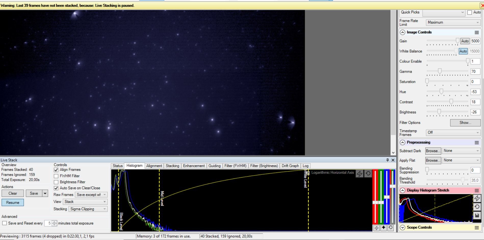

Message par AdventDante06 » 10 juil. 2020, 21:03
Sur ton screen, en bas à gauche, on voit bien que sharpcap empile tes images.on voit note frames stackes 21, ce qui veut dire qu il a bien aligné 21 frames D autant que la case align frame est bien cochée . Quand tu as fini ton stack, tu cliques sur sa es et dans le format que tu souhaites. Donc ensuite dans le fi hier sharpcap capture, tu ouvres ton fichier et tu vas trouver le stack dans le format que tu as choisis en sauvegardant.
AdventDante06
Messages : 1135
Localisation : Nice
Fred87
Message par AdventDante06 » 10 juil. 2020, 21:05
dans la colonne de droite, tu es en rgb, essaye plutôt de mettre du raw pour récupérer le maximum d'information.

Message par clouzot » 10 juil. 2020, 21:17
Moi y'a un truc qui m'étonne sur cette capture d'écran c'est qu'on ne voit que la courbe bleue. Où sont passées les rouge et verte ? Il doit y avoir une subtilité avec les Touptek...
Par ailleurs, si une fois passé en RAW comme te le conseille @AdventDante06 tu as encore l'option, essaie de décocher la case "White Balance" "Auto". C'est toi qui vas faire la balance dans le grand histogramme à l'aide des 3 curseurs RVB justement.

Message par AdventDante06 » 10 juil. 2020, 21:38
@clouzot oui je me suis rendu compte aussi, et sur celle ci, il manque la verte d un côté et la rouge de l autre. Bizarre. Pourtant, des connaissances ont des touptek et n ont pas constaté cela.
Peut être du au rdf, mais j ai des doutes.

Idem pour l output format, tu te mets soit en fits qui est le format plein si tu veux traiter avec astrosurface par exemple, ou sinon en png. Tu récupéreras tjrs plus d info que le jpeg.

Message par Fred87 » 10 juil. 2020, 23:10
Houla :shock:
Concernant la ligne bleu de l'histogramme j'ai été moi mème surpris de ne voir que cette couleur.
En déplaçant les curseurs le rouge et le vert sont apparu.
Mais je n'avais encore jamais vu un trait pareil.
Ici je dois cliquer sur SAVE?
oui j'avais remarqué que cette case était activée.

Très exactement, tu cliques sur la petite flèche juste à droite de SAVE. Un menu s'ouvre qui te donne 4 options :
1- Save as 32-bit FITS = sauver sous format FITS, pour retouche ultérieure dans un logiciel fait pour (PixInsight bien sûr, AstroPixelProcessor, ou Startools, FItsworks...)
2- Save as 16-bit FITS = idem mais avec une légère compression (pas forcément recommandé)
3- Save as Seen = ça sauve le stack tel que tu le vois à l'écran MAIS avec une subtilité : si jamais tu as touché au mini histogramme qui se trouve à droite, ça n'en tient pas compte
4- Save exactly as seen = sauve le stack en tenant compte du mini histogramme de droite.
Tu peux aussi cliquer directement sur SAVE et là il sauve en un seul coup le FITS (option 2, en 16-bit) et le stack "tel que vu" (option 3)
Au début, je conseillerais de ne pas forcément toucher au mini histo, mais de trafiquer uniquement le grand histo LiveStack. Donc les deux dernières options sont équivalentes. Le fichier sera sauvé dans le format que tu as réglé dans les préférences générales de Sharpcap (à savoir, PNG ou JPG)

Si on ne voit que le ligne bleue ça veut dire que la case noir et blanc est cochée :)
