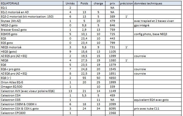

Mise à jour (remercier les nuages)
Bienvenue aux nouveaux arrivants
: @rmor51 , @Mick , @JP42 , @xtoff06 , @Erwan , @Fabien Astro 83 , @MetalHurlant , @OrionRider , @Astérion, @Sig
Si vous le souhaitez, vous pouvez ajouter les photos plus ou moins détaillées de vos montures dans ce post, pour ceux qui voudraient la même

Montures Azimuthales
Montures équatoriales
Dobson & autres
Au final, ca bouge beaucoup
Dobson & autres
- ouki
- Messages : 8226
- Localisation : Perpignan

- Messages : 7570
Recensement des montures des membres du forum AVA
Mise à jour
Montures Equatoriales
Montures Dobson
Montures diverses
Montures Dobson
Montures diverses
