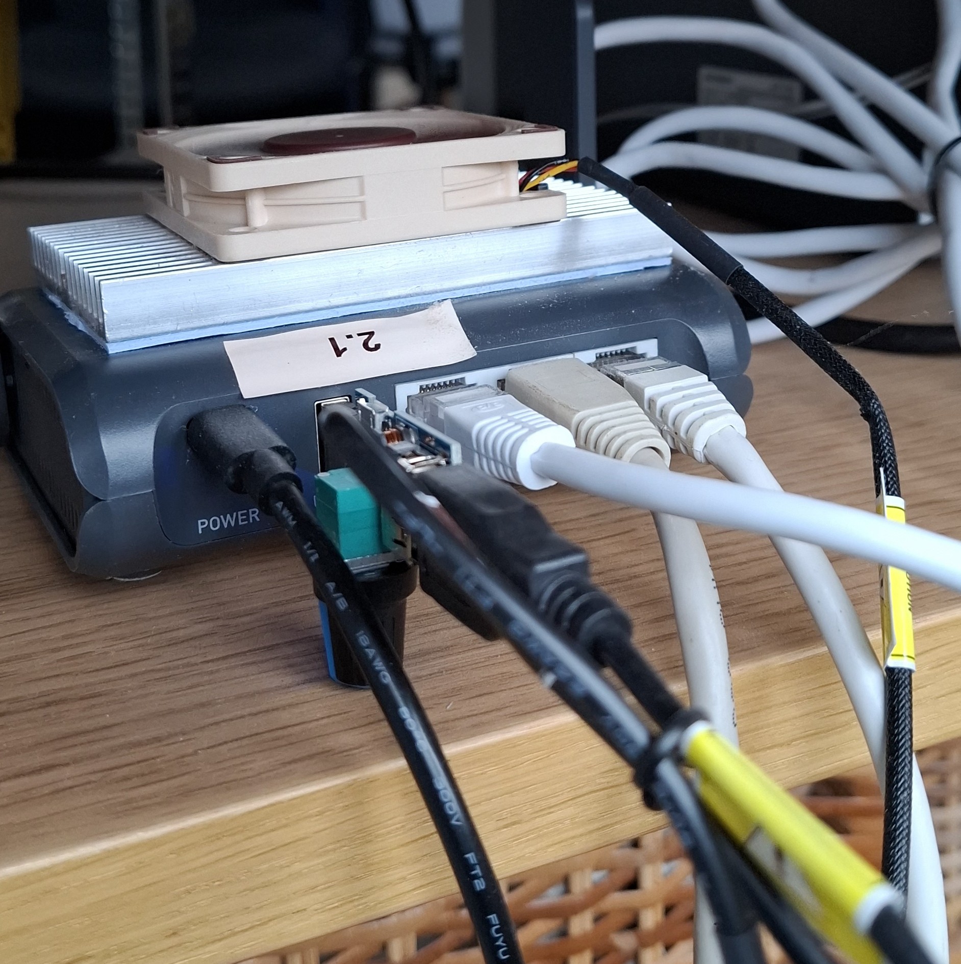

Je ne sais pas comment se présente ton raspberry (Boitier ?). Voici une solution bricolée pour un petit routeur. Il y a sans doute des solutions dédiées au raspberry mais je ne les connais pas.
J'ai utilisé un radiateur et un ventilateur Noctua NF A6x15 5V ; il se branche en USB. (pas besoin d'alim supplémentaire si celle du raspberry est bien dimensionnée.) Il est vraiment plus silencieux que les modèles ordinaires mais, dans mon bureau ça faisait quand même plus de bruit que mon PC.
J'ai intercalé une carte de contrôleur de ventilateur USB qui permet de régler la vitesse de ventilation (et du coup le bruit) : le contrôleur se branche sur un port USB et il y a une sortie USB sur laquelle tu branches le ventilo.
En combinant les deux, j'ai pu obtenir un très bon refroidissement et un silence total.
On peut aussi trouver facilement des ventilo ordinaires qui ont un bruit de fonctionnement parfaitement insupportable
