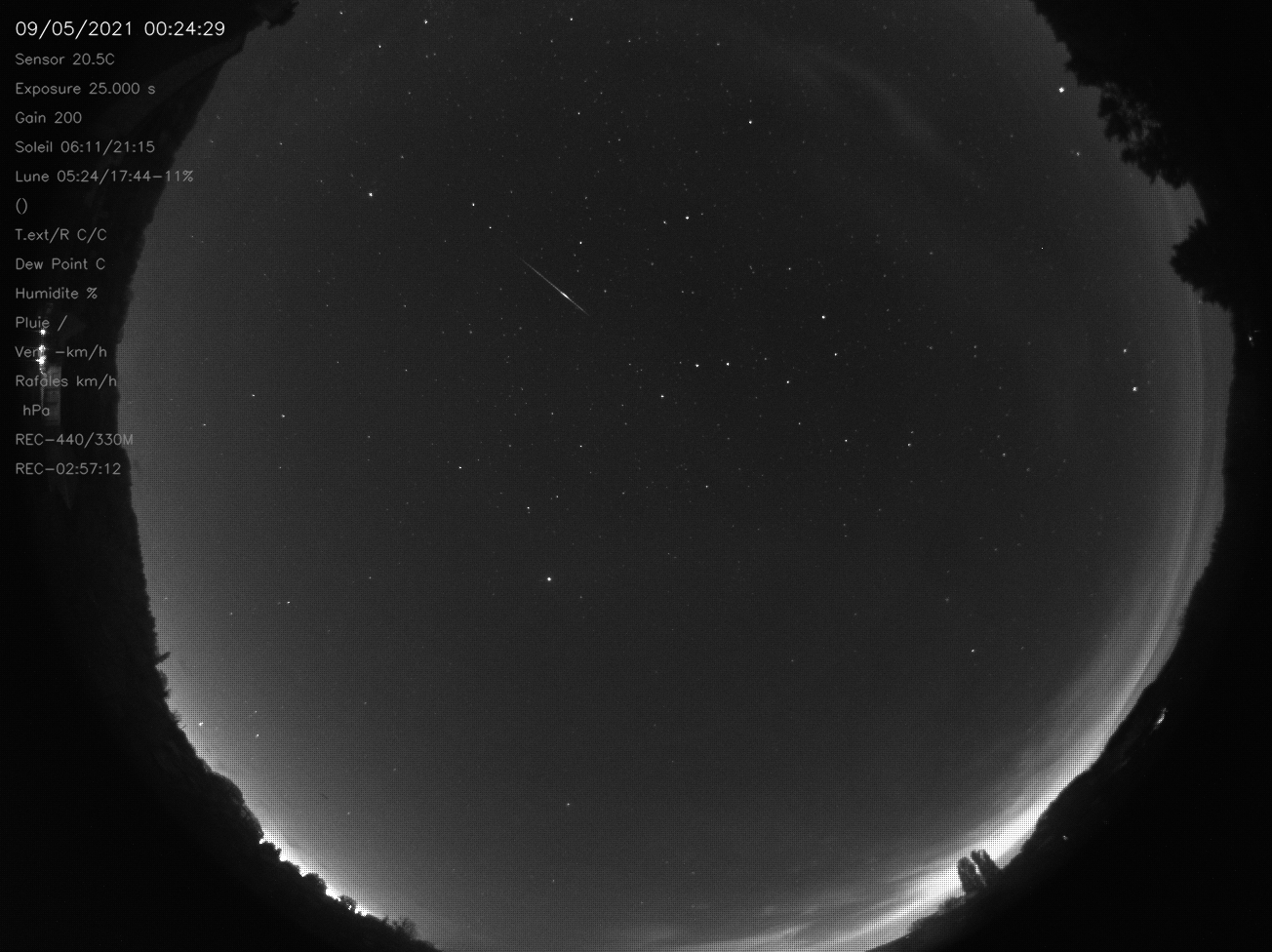

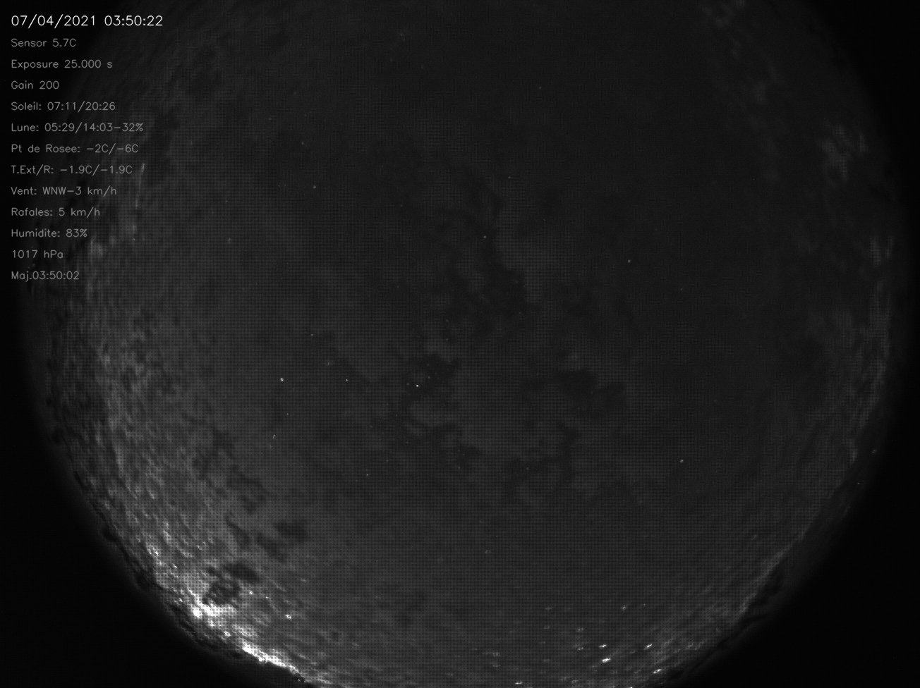

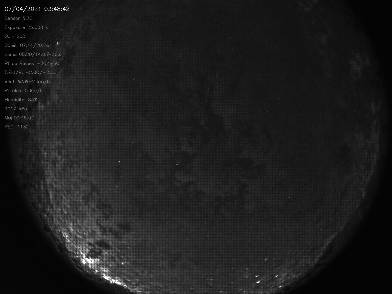

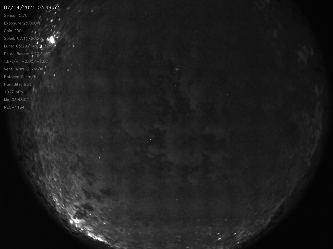

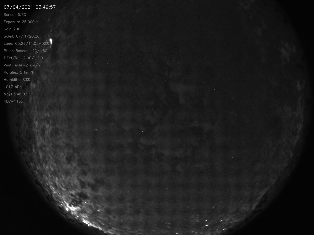

Passage d'un meteor (en haut à gauche - Nord Est) "furtif" cette nuit à 03H48 dans l'Aisne - Malheureusement il avait neigé (normal en Avril lol) un peu avant plus le givre récurrent en ce moment, et nuit très humides depuis plusieurs semaines, beaucoup d'humidité rapidement à l'exterieur du dôme ... on voit pas gd chose ... pas de bol !!!

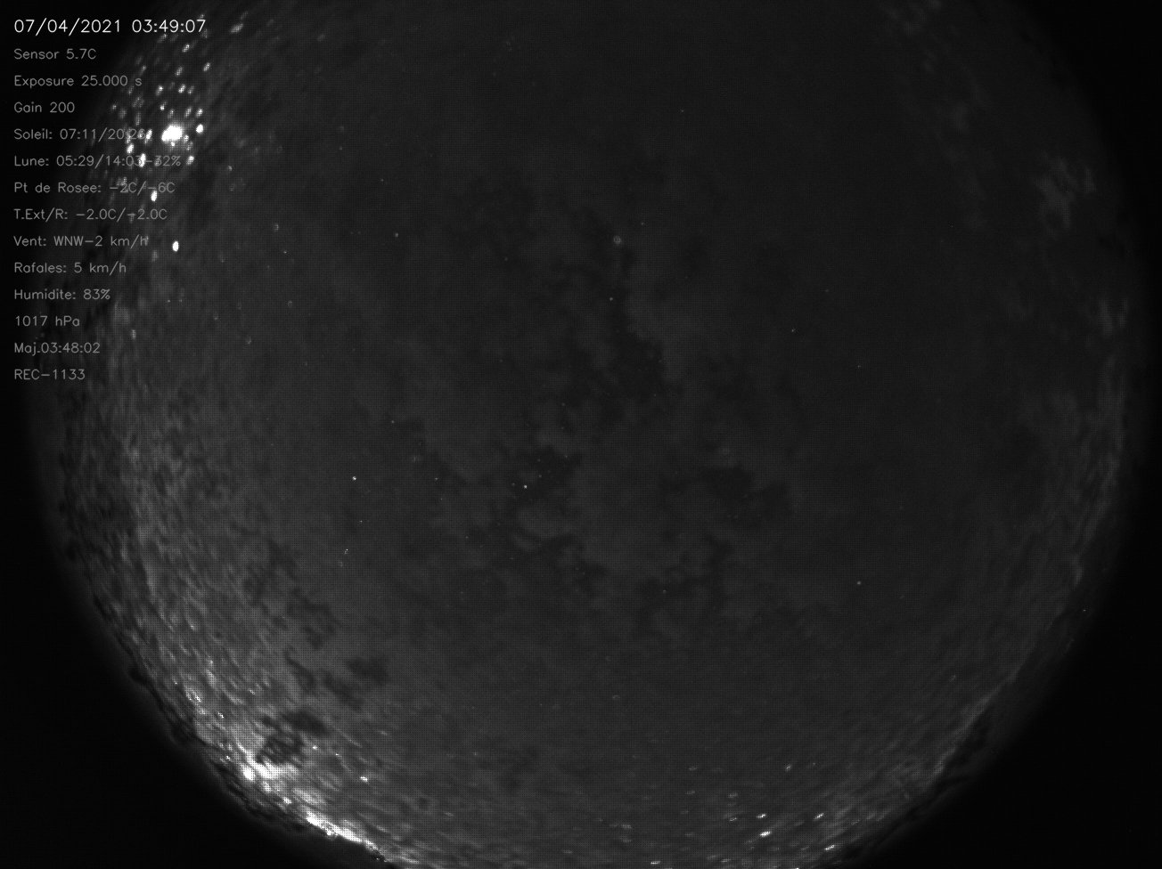

Va vraiment falloir que je pense à un systeme de dégivrage (j'avais laissé ça sous le coude pour l'hiver prochain comme normalement on arrive aux beaux jours !!!)
Ceux qui en on un, qu'avez vous installé ?

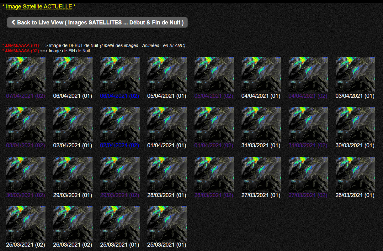

==> En même temps j'ai rajouté d'autres fonctions AUTOMATIQUES
- au choix, Mode Jour en Couleur / Mode Nuit en NB qui se déclenchent au moment des captures en début de nuit et à la fin (pour les captures c'est mieux, d'autant plus que les lampadaires ne s’éteignent qu'à 23h)
- (1) Météo mise à jour toutes les 2' (je récupère les données sur un site en attendant de recevoir ma station météo pour avoir MES propres données vraiment locales)
- (3) Téléchargement auto. en début (animée) et fin de nuit (fixe ... au choix) de la carte météo satellite infrarouge
- (2) Comptage en tps réel des images capturées
- Changement mode de fixation de la boite sur le mat, pour l'enlever plus facilement (galère avec l’échelle sur le toit)
etc...
- Amelioration (3)

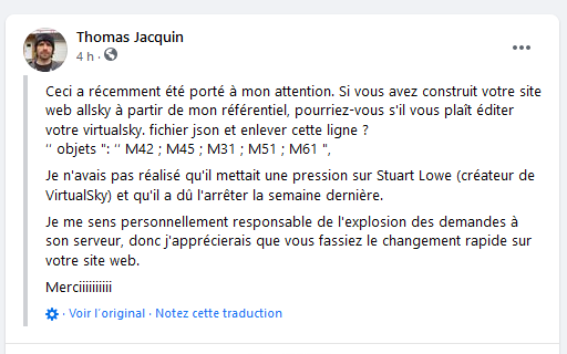

Je fais SUIVRE un Message de Thomas JACQUIN - à l'Attention de ceux qui ont crée leur AllSky et utilisent VirtualSky

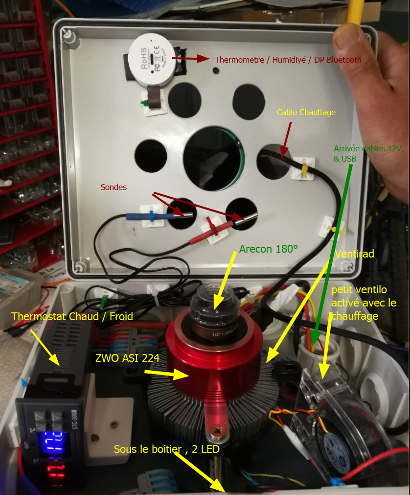

Perso je suis en train de bricoler (c'est le cas de dire) un système de chauffage / refroidissement avec Thermostat pour gérer les déclenchements / arrêts auto. tout en 12v parce depuis des semaines ... beaucoup ... beaucoup d'humidité très tôt dans la nuit à l’extérieur de dôme quand c'était pas le gèle ... et ça gâche tout évidement (j’espère ne pas faire cramer la boite parce que j'y connais pas gd chose en électricité!!!) pour l'instant je fais des tests ... dans un boitier sans Cam, avec le système 12V que je m'était confectionné pour alimenter mon Dobson)
Si des fois un connaisseur en électricité passe dans le coin pour me conseiller
Pour le chauffage, je pense peut etre mettre ça au final, mais je ne sais pas ce que ça vaut et si ça chauffe vraiment : https://www.dewcontrol.com/Dew_Heater_M ... 45496.aspx

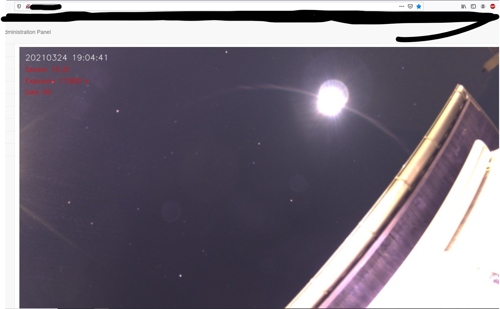

je suis bête, comme le ciel serait étoilé, je voulais faire un deuxième test
mais je ne me rappelle le plus de mot de passe
il me dit "Le site http://"ip rasberry" demande un nom d’utilisateur et un mot de passe. Le site indique : « RaspAP »"j'ai mis admin secret mais ne fonctionne pas
comment puis je le récuperé
merci d'avance

effectivement pour se loguer au "AllSky Administration Panel" les valeurs sont bien par défaut :
Login ==> admin
Mot de passe : secret ... TOUT EN MINUSCULES.
Si ça ne fonctionne pas tu as du changer les valeurs et si perdues , je ne sais pas comment les récupérer ... peut être juste réinstaller l'interface graphique !!! ça réinitialisera le mdp je pense.
- Je ne sais pas si tu utilises le mode SSH, dans ce cas pour réinstaller l'interface :
cd allsky
sudo gui/install.sh
à moins que tu confondes le mdp du Raspberry et celui de l'application ?
Login ==> admin
cd allsky
sudo gui/install.sh

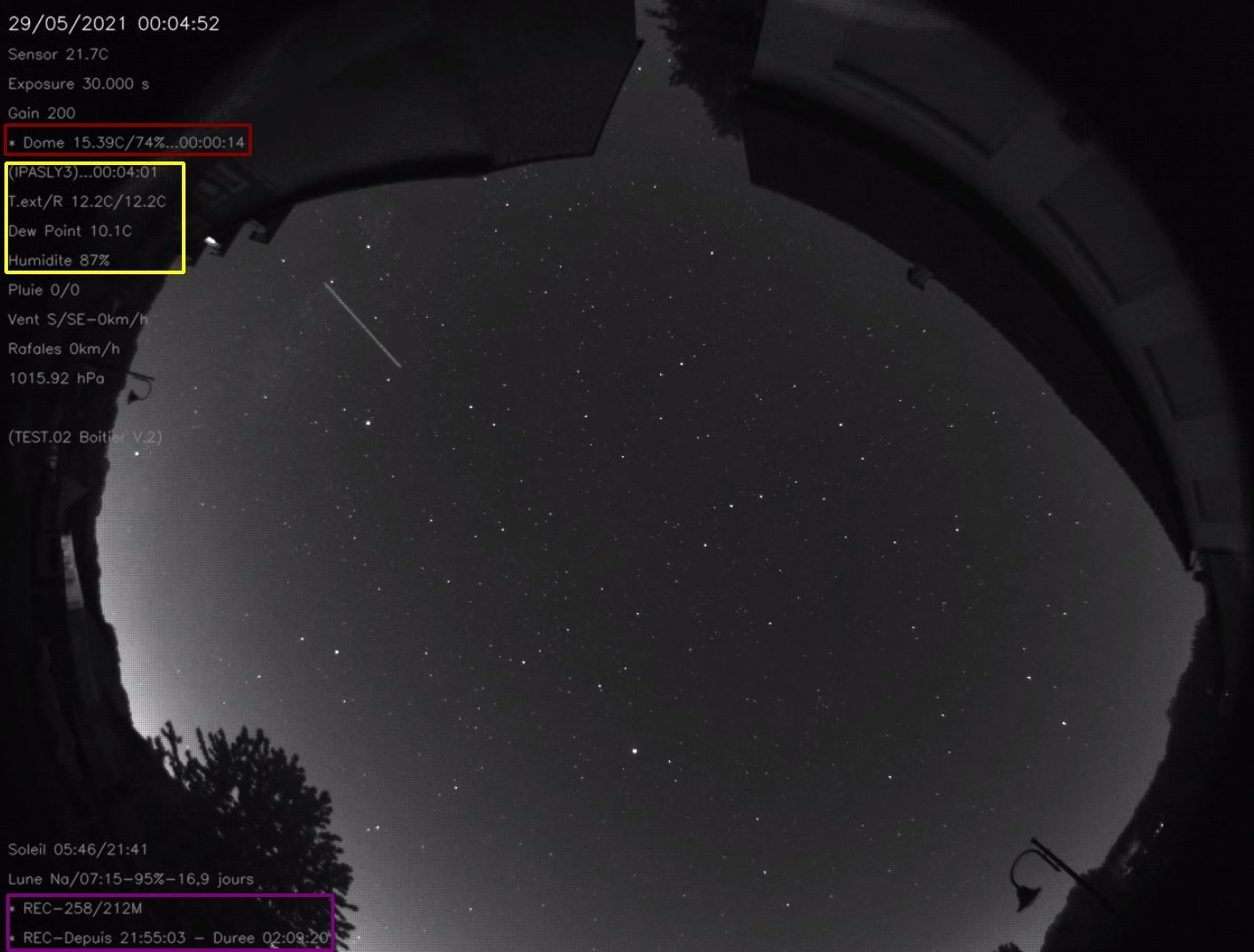

Petites améliorations niveau logiciel, j'aime bien bidouiller...
- 1 compteur du nbre d'images enregistrées en temps réel : / taille / durée (REC) sur la nuit - avec envoi rapport final sur mon mail automatique tout les matins ( en moyenne pour cette nuit par exemple : Enregistrements de 21:20:52 à 06:10:14 - soit 08h49'22 - 1091 images pour 796 Mo ... souvent suivant les conditions météo ça dépasse le Giga ... (Le Rasp boot sur une Clé USB ... la derniere m'à déjà laché après meme pas 1 mois ... soit disant super qualité)
- Création d'une procédure qui gère les blocages que j'ai de temps en temps sur l'application ... comme ça, ça reprend tout seul ... nickel
- Données de ma station météo perso (Une Bresser - https://www.amazon.fr/gp/product/B07JMV ... UTF8&psc=1 ) maintenant. Mises à jour toutes les 2'
- Choix captures en NB ou Couleur ... Téléchargement auto images sat.

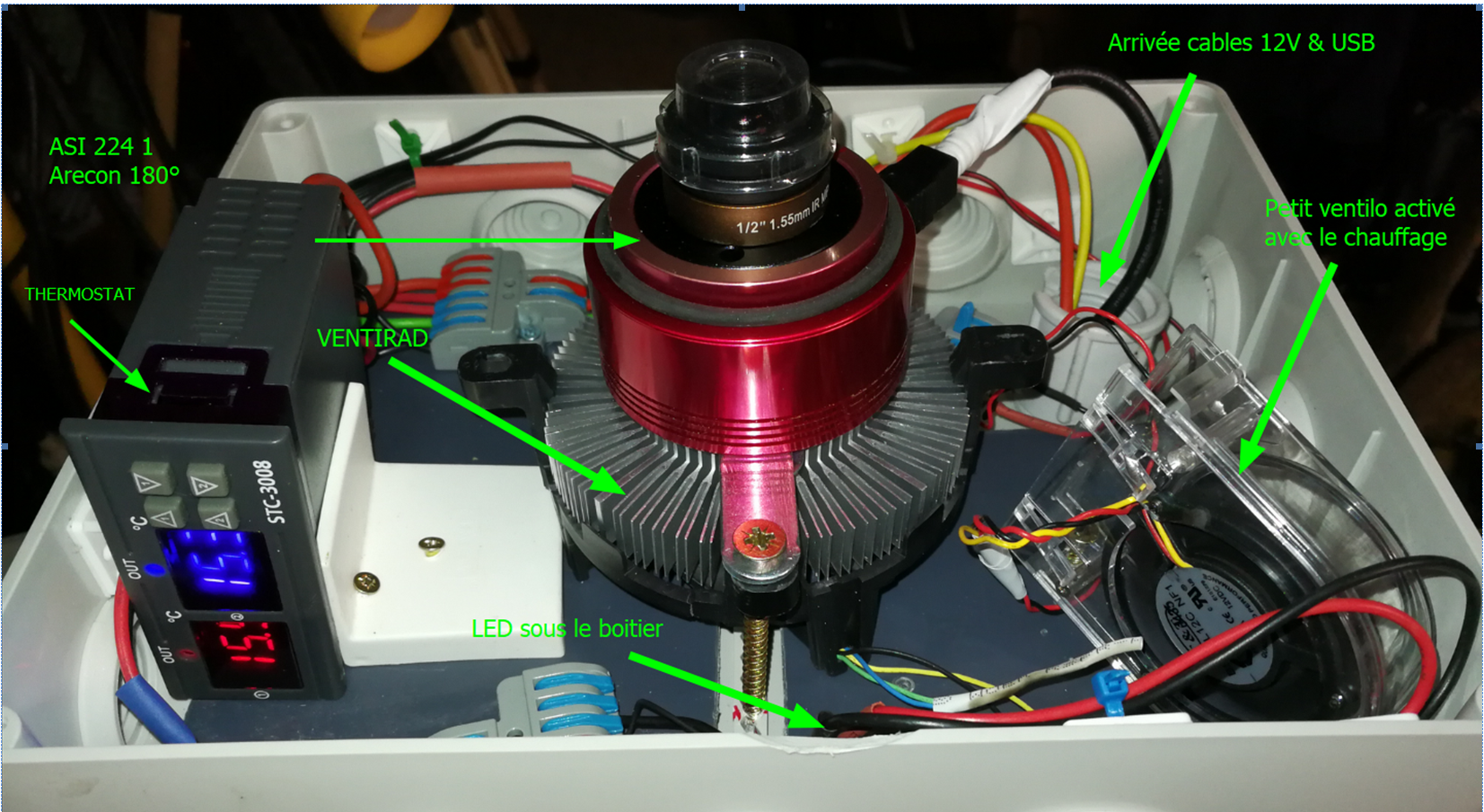

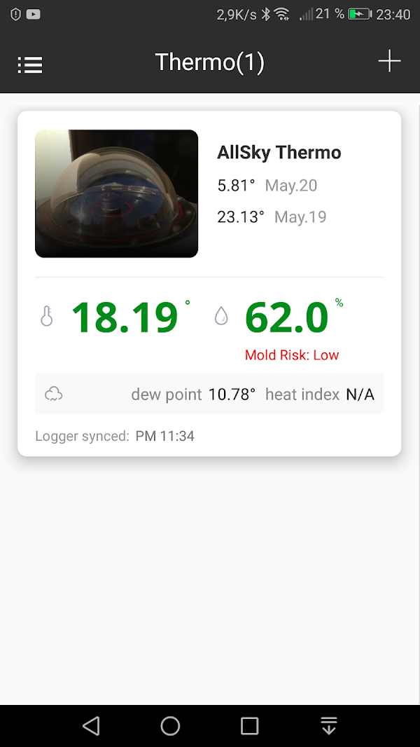

* En cours de modification boitier avec Ventirad et chauffage dedans gérés par 1 thermostat (Rasp tjrs à distance) ... Pour l'instant tests dans mon garage !!! Marre de l'humidité extérieure avec ce froid qui n'en finit pas !!!
** Depuis le début de la semaine plus de LAMPADAIRES pour 2 mois ... vaut pas le coup d’être allumés ... GENIAL !!! meme pour les observations (en attendant la finalisation de mon Chariot spécial bien costaud pour mon Dob 355 ... j'ai hâte ... il le vaut bien )

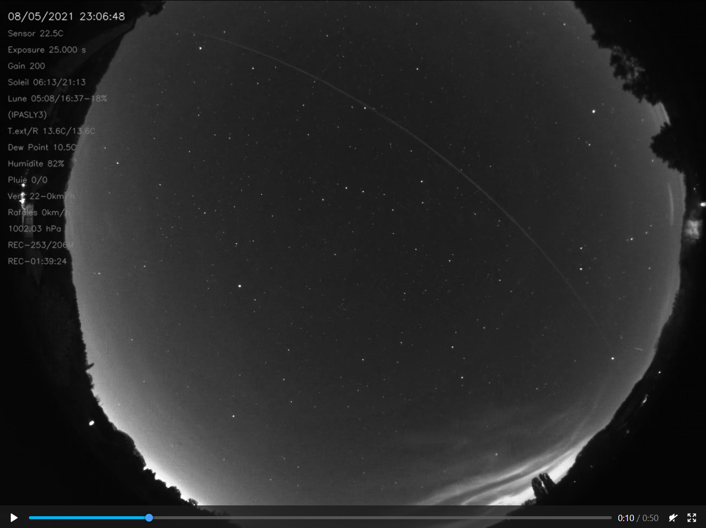

Petite vidéo de la nuit (en couleur cette fois ci) - avec passage ISS à la fin de la nuit

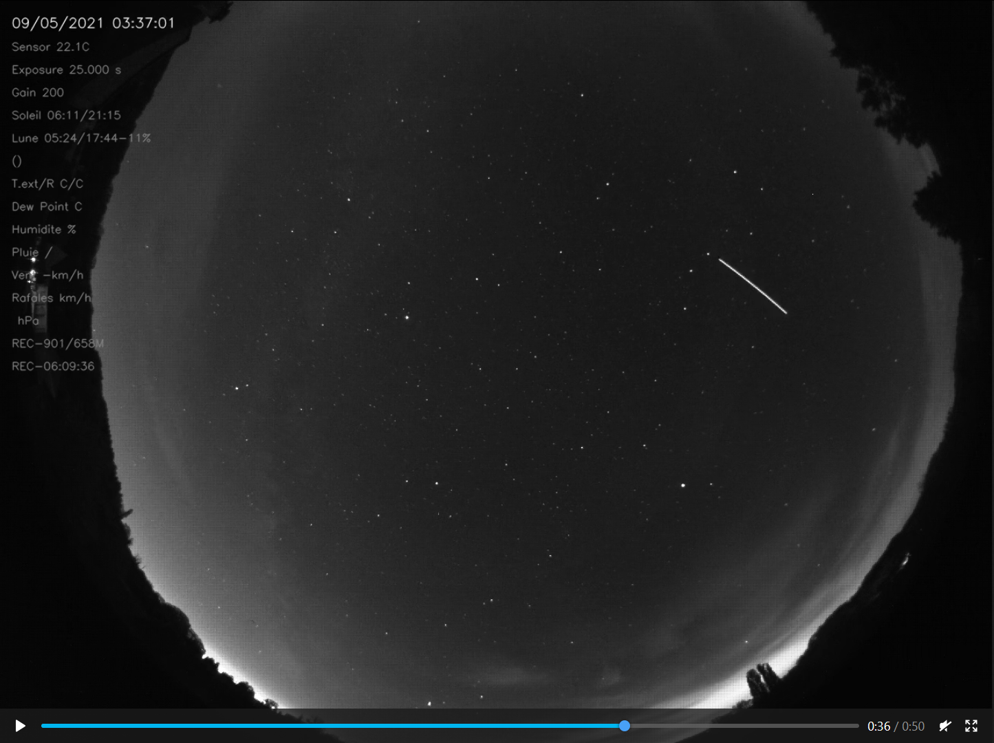

Nuit Prolifique cette nuit, et Milky Way qui commence à apparaître en fin de nuit malgré un ciel qui se voilait
Passage d'un Météor vers 22h40'45''
Un énorme train STARLINK qui à mis plus de 5' à traverser le ciel d'ouest en est au zenith pratiquement, hyper lumineux (compté une bonne cinquantaine de ces merdes) vers 23h05
Autre meteor à 00h24'29
Un passage ISS vers 3h37 PS : Plus d'infos météo cette nuit (coupure connexion internet après minuit chez moi)
Va falloir que je vois commencer régler le TIMELAPSE pour avoir un aspect moins "furtif" des passages ou faire différemment en retravaillant la vidéo derriere
==> Refait le TIMELAPSE au ralenti ( 5 FPS au lieu de 25) ... là on distingue nettement mieux les passages ( mais plus gros fichier évidement)
** Je met le lien direct parce que ça passe pas en importation : http://sbrcoach.free.fr/allsky/videos/4 ... 210508.mp4

Après une version BASIQUE de mon 1er boitier AllSky (juste la CAM) je me suis aventuré dans une version 2.0 avec système de chauffage avec Thermostat chaud/Froid , ventilation, LED de surveillance, thermometre / Hydrometre / Due Point Bluetooth ( pour infos) ...
* En cours de finalisation
* Ventirad utilisé
* Le Dôme, avec le FishEye et en Vert le Chauffage ... Des trous d'aérations et de circulation d'air - Joint pas positionné sur la photo
* Sous le Dôme, 2 LED de contrôle pour le chaud et le froid (comme il est sur le toit, je verrais ce qui est activé ou pas !!!)
* A distance grace au petit capteur de temperature ORIA (mais j'arrive pas à récupérer les données en tps réel pour les integrer au LIVEVIEW) , j'ai sur mon tph mobile la temperature, l'humidité et le due point à l'interieur du dome pour voir si mon systeme est efficace (avec alertes définies)
Si ça intéresse, je pourrais faire un petit tuto du montage !!!
Comme dirait un personnage célèbre : "J'espere que je vais pas tout faire péter" !!!
* Ventirad utilisé

Dossier Allsky
Petit retour du montage de la version 2.0 du boitier pour ceux que ça intéresse ...
Bon finalement le VENTIRAD c'est pas une bonne idée - Rapidement beaucoup de condensation avec et carrément de la flotte au fond du boitier ... du coup je n'ai gardé que le GROS VENTILATEUR et là c'est bon (le petit se lance LUI avec le chauffage)
Pour la nuit même si le système de chauffage ne chauffe pas énormément (je lance en même temps un petit ventilateur d'appoint en est ce la cause ?) , mais suffisamment pour empêcher la condensation ... ça à l'air OK ... Il se déclenche quand la température descend sous les 15° - Toute la nuit précédente ça à maintenu dans le boitier de 16,5°C / 72% à 22h .... 11.64°C / 78% d'humidité à 06h00 ... alors qu'à l'exterieur aux mêmes horaires à 22H : 14.2°C / 81% et 05h00 : 8.2°C / 96%
- Comme le RaspBerry n'est pas installé ds le boitier, pour avoir la température ds le boitier j'ai installé le Thermomètre XIAOMI MIJIA ... il est en Bluetooth et grâce à un petit script j'arrive à en extraire les infos (pas moyen avec l'ORIA par contre) en temps réel et à les afficher dans l'Overlay du LIVE VIEW (pratique)
- Modification emplacement des sondes...
- Pour l'instant comme je suis en phase de test, le boitier est installé à 1,50m du sol et pas sur le toit comme d'habitude ... Moins gênant finalement car de debut MAI à Mi JUILLET les Lampadaires de la commune ne sont pas allumés (si ça pouvait etre la meme chose toute l'année !!!) mais j'ai une partie du ciel cachée par les alentours du coup ...
- Dommage qu'il y ai cette GROSSE LUNE !!! car SANS la voie lactée commence à être visible vers 3h du mat
voilou
==> Timelapse de la nuit derniere
voilou
