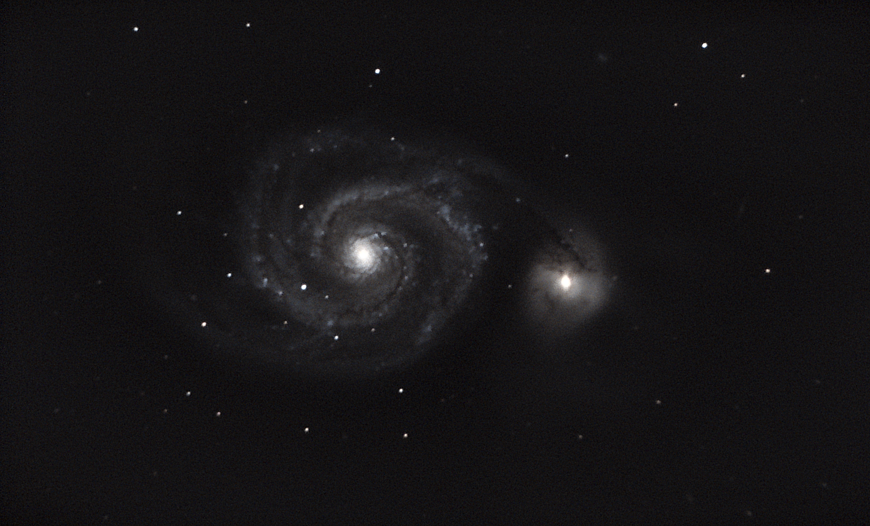

Un petit retour des mes dernières observations du 29 Mars avec M51 galaxie du tourbillon. 104 frames retenues à 3,5 secondes. Soit environ 6 minutes d'acquisition.
La table équatoriale : Malgré la table, la cible se décale un peu vers le bord. Donc je n'ai retenu que 104 frames pour avoir une image bien centrée et ne pas à avoir à trop grignoter le recadrage après l'alignement sur Siril. Ce qui signifie donc que je peux filmer 6 minutes tranquillement, puis ensuite je devrais recadrer si je veux faire plus long. Mais sinon l'usage de la table est top et super agréable ! Mise en station très simple avec la table orientée au Nord via la boussole intégrée. Niveau intégré dessus pour la mettre bien plane également. Dobson posé dessus, toujours avec le moteur allumé pour éviter tout glissement et manipulation douce pour le ciblage.
Le ciblage : Ciblage à l'intelliscope avec la clock désactivée en allant dans les fonctions cachées de la raquette : un facteur de précision de 0 les 3 fois où je l'ai initialisé, donc impeccable (ce facteur doit être compris entre 0 et 1, 0 étant le mieux). Très très pratique avec la caméra qui a un champ petit ! Je vérifie les coordonnées sur la raquette à l'oculaire puis je met la cam. Si ça bouge je recentre sur les coordonnées initiales. Il faut quand même être patient pour bien centrer la cible et desserrer un peu la vis d'altitude pour être souple. Mais une fois que c'est fait, on peut lancer l'acquisition et partir boire une bière
Acquisition : Sur Risingcam : 60 darks et 60 flats effectués. Je trouve que le bruit a bien diminué et l'image demeure relativement propre. Ma technique de flat est peut-être à revoir : télescope mis à la verticale avec une feuille blanche sur l'ouverture et une lampe de camping placée au dessus, tenue à la main pendant 3 minutes. Pas très agréable... je pense fixer un écran blanc sur ma façade et le filmer avec le télescope à l'horizontal. Pour les réglages, rien de particulier, gain à 15, histogramme tronqué sur les maximas, darks et flats activés, et on voit déjà très bien les détails de M51. Expo 3,5 secondes.
Traitement : Pour le traitement, que du Siril. Ultra efficace. Je reconverti juste les brutes avec pipp en SER pour les avoir en RVB mais cette conversion est surement faisable aussi sur Siril dans l'onglet conversion. J'ai tenté dans une autre session de faire des master darks, flats et offsets. C'est long, et je ne pense pas que cela soit nécessaire d'en rajouter en + de ceux intégrés au logiciel risingsky. Par contre je n'ai pas réussi à intégrer le master offset de manière indépendante... A voir lors de la prochaine session.
Détail du traitement : Je désélectionne les images filées (souvent au début de l'acquisition car je suis sur une terrasse bois qui bouge un peu quand je marche dessus, je dois donc prendre cela aussi en compte pour le centrage de la cible). J'aligne et j'empile. En auto-ajustement : J'extrait le gradient, j'effectue une déconvolution pour le piquet, et j'étalonne par photométrie. Je ré-étalonne si besoin en sélectionnant le fond de ciel et les blancs. Je passe ensuite en linéaire. J'enlève le bruit vert. Je règle l'histogramme, le contraste et enfin je joue avec les curseurs des ondelettes pour augmenter la netteté globale.
Améliorations : Pour la suite j'ai l'intention d'utiliser mon RDF SvBony pour augmenter le champ, et laisser filmer plus longtemps et aussi filmer des amas ouverts. Problème lors de mes essais j'avais un effet mouette dégeu. En cherchant un peu aujourd'hui je me suis aperçu que je n'avais peut-être pas la bonne distance du RDF avec le capteur CCD. Je vais essayer ce soir avec une autre allonge plus grande que je possède, le tout dans le négatif de mise au point que j'ai imprimé sur sculpteo selon le modèle de Forest. Si j'arrive à faire fonctionner tout ça, je pense investir dans un RDF de meilleure qualité, pourquoi pas un TS Optic.
Voici l'image résultante de tout mon protocole :

Merci pour toute la description de ton protocole, c'est chouette !
As-tu déjà essayé ou penses-tu le faire, d'utiliser du livestacking plutôt qu'un pré-traitement avec SiriL ? Est-ce que pendant l'acquisition tu profites de l'image en live ou bien tu te sers de risingsky uniquement pour l'acquisition des poses unitaires ?

Pour l'instant je n'ai pas essayé le live stacking avec la table. Mais déjà sans stacking j avais un beau rendu sur M51 et M42. Donc effectivement en soirée avec des amis ça peut être très sympa. Seul j en vois moins l'intérêt. L idée étant d d'enregistrer une image à partager par la suite.
