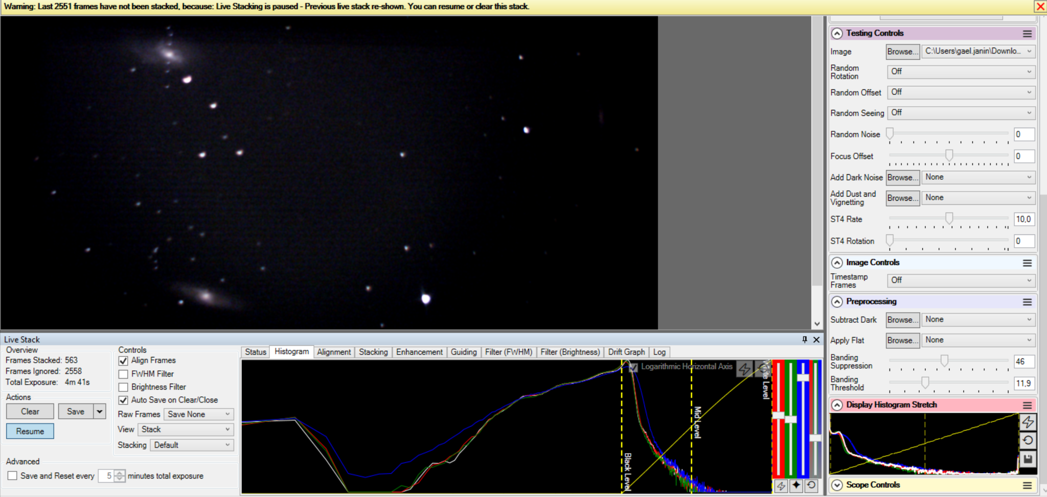

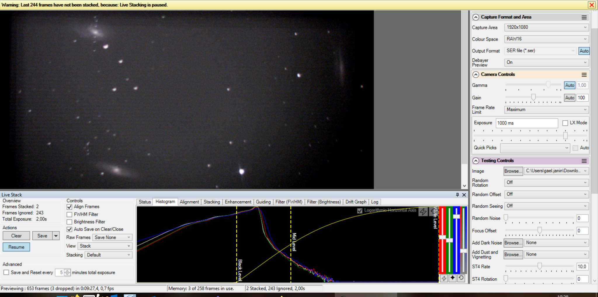

Message par Tibox » 17 mars 2021, 10:08
Etrange je n'arrive pas à reproduire ce que tu vois dans SC...
J'ai donc fait :
- mode test camera
- chargé ton fits
- mis en mode RAW16
- passé en livestack
- stacké 1 frame de 1 seconde, pause
- histo de droite remis à zéro
- grand histo aligné comme sur la photo
Ce qui m'étonne entre nos deux screenshots c'est la forme de la courbe dans le grand histo... Et encore plus la différence avec celle de @soulearth :shifty:

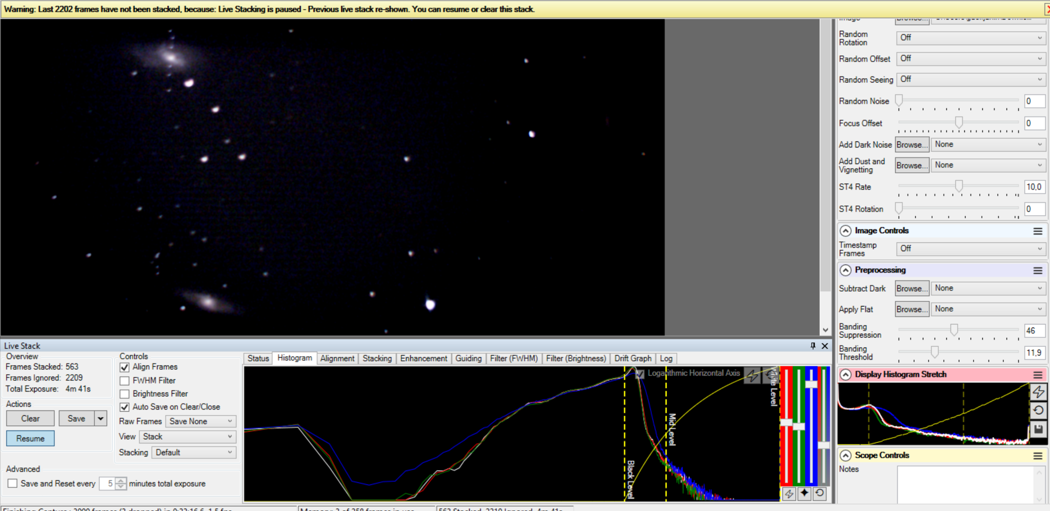

Message par soulearth » 17 mars 2021, 10:11
Sinon, hors considération de troisième galaxie, j'aurais fait un truc dans ce genre.
Grand histo only ( méthode expliquée par tibox ):
Grand + petit histo:
C'est pour te donner une idée. Moi même je suis toujours en rodage à ce niveau.

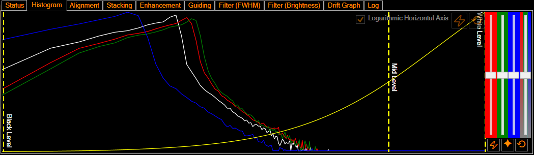

@soulearth, est-ce que tu touches aux paramètres de gain et gamma ?
Messages : 9172
La VA à la Réunion by Lauping974
Message par soulearth » 17 mars 2021, 10:13
Tibox a écrit : ↑
17 mars 2021, 10:12
Non je n'y ai pas touché. Mais j'aurai peu être du. Je ne sais pas.
Tibox
Messages : 848
Message par Tibox » 17 mars 2021, 10:15
Non, moi non plus, et il ne faut pas le toucher sinon ça va modifier artificiellement le signal du stack.
T'as la même chose ?
Pourquoi nos histos ne sont pas pareils ?
Tibox
Messages : 848
Après un reset des 2 histos, après seulement 1 frame d'1s de stack, tu as ça ?
Messages : 9172
Message par soulearth » 17 mars 2021, 10:27
Oui j'ai comme toi quand je fixe le gain à 100. Peut être le gain qui était déjà sur une autre valeur...
Cependant après reglage mid level / black level, on arrive bien à un résultat visuellement équivalent.
Du coup j'ai refait mais vite :
Tibox
Messages : 848
Message par Tibox » 17 mars 2021, 10:34
Ouf, c'est rassurant. J'avais peur qu'avec la même méthode on arrive à un comportement de SC différent :doh:
Voilà @lauping974, avec soulearth on arrive à des réglages d'histogramme similaires, soit tu favorises une conservation du signal maximum, au détriment du contraste avec le fond de ciel, soit tu es plus agressif avec le fdc, mais tu vas perdre les zones les plus ténues des objets. Et notamment lorsque tu as beaucoup de vignettage, comme c'est le cas actuellement à cause du RdF sans flat. Tu vois, en mettant le black level plus à droite, sur le pic fdc, tu perds toute la zone à droite.
C'est avant tout très subjectif et dépendant également du calibrage de ton écran. En général, il vaut mieux un fdc gris et un max de détails sur tes objets imagés, plutôt qu'un beau fdc noir mais plein d'information perdue.
Et il faut dire aussi que ce stack ne comporte que 31 secondes en cumulé, ce qui est très peu n'est-ce pas ? Donc plus tu empiles, plus tu auras un signal propre, plus tu pourras tirer sur les levels de ton histogramme.
