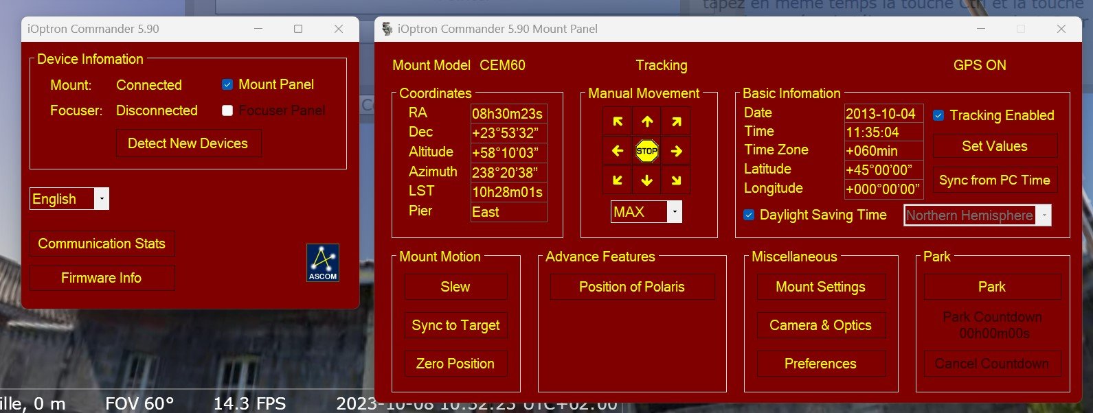

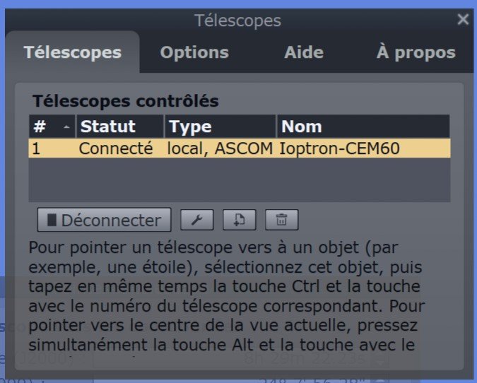

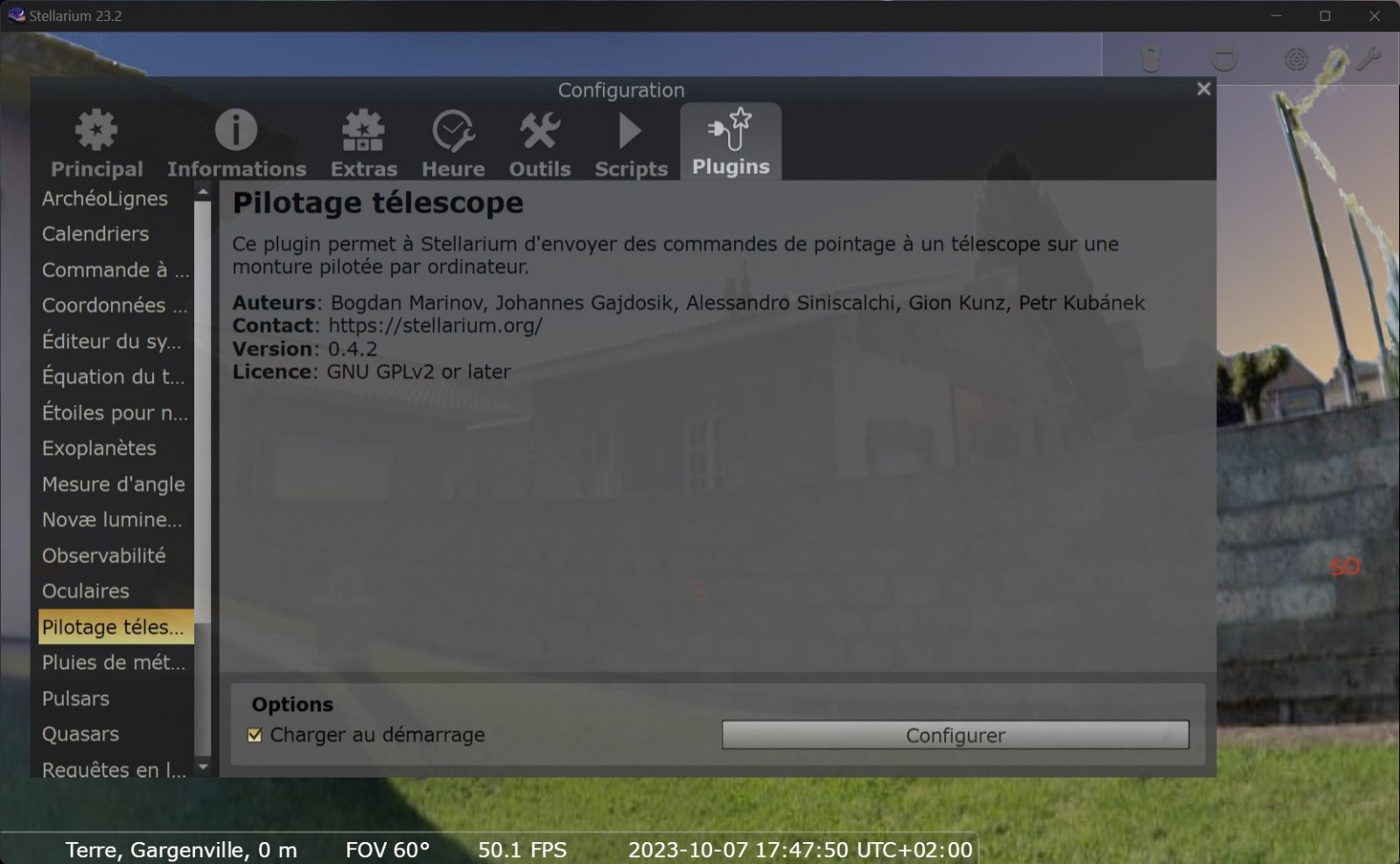

Bonjour à tous, je m'incruste dans le post :D , j'utilise Stellarium en V23.2.0 et ma monture est une CEM60 (donc pas possible d'utiliser GSS) j'ai fait le setup ASCOM dans Stellarium et ça communique.
Pour me faite la main avec les deux je fait des tests sur la Lune en ce moment, je pointe le scope sur la Lune (sans avoir fait de MES) et je lance Stellarium, dans Stellarium je clique sur la Lune, puis avec le Menu "Pointer le Télescope" je clique sur "Pointer" la monture déplace le tube mais pas du tout ou est la cible mais plutôt à 180° vers la Terre ! :cry:
Je doit avoir une inversion quelque part mais je ne vois pas ou ?
Vos idées sont les bienvenues :doh:

Message par Fabiolat74 » 08 oct. 2023, 10:50
tu es bien orienter au nord avant de lancer ton goto et ton inclinaison par rapport a ton lieu est il regler genre 45,5 degres plus ou moins 2

Message par pejive » 08 oct. 2023, 11:03
Je ne suis pas pratiquant :) mais je remarque que ton GPS affiche la date du 4 octobre alors que Stellarium est au 7 octobre

Message par ouiouiblog » 08 oct. 2023, 11:05
J'avais rencontré ces problèmes au début, mais je ne sais plus trop d'où ça venait.
- Tu démarres bien en mode Park et, comme l'a dit Fab, sans réelle mise en station, tu pointes à peu près vers la polaire au démarrage ?
- Les coordonnées du lieux d'observation sont bien les mêmes dans Stellarium et Ascom ?
Quand ça le faisait, il me semble que je m'en sortais en débranchant/rebranchant la monture
Tu peux faire l'essais en plein jour : tu masques l'atmosphère dans stellarium et tu vises un truc. Tu regardes si le scope se déplace de manière à peu près cohérente.
Edit : je n'avais pas vu le truc du GPS : saisis tes coordonnées à la main pour être certain au début (et effectivement assures toi que tout el monde soit à la même date/heure)
Edit 2 : ça c'est chelou

Bonjour et merci @Fabiolat74 je n'ai pas fait de Mise En Station, j'oriente grosso-modo vers le Nord, voici les coordonnées de situation :
Comme je suis au 45ém parallèle c'est facile pour la déclinaison.

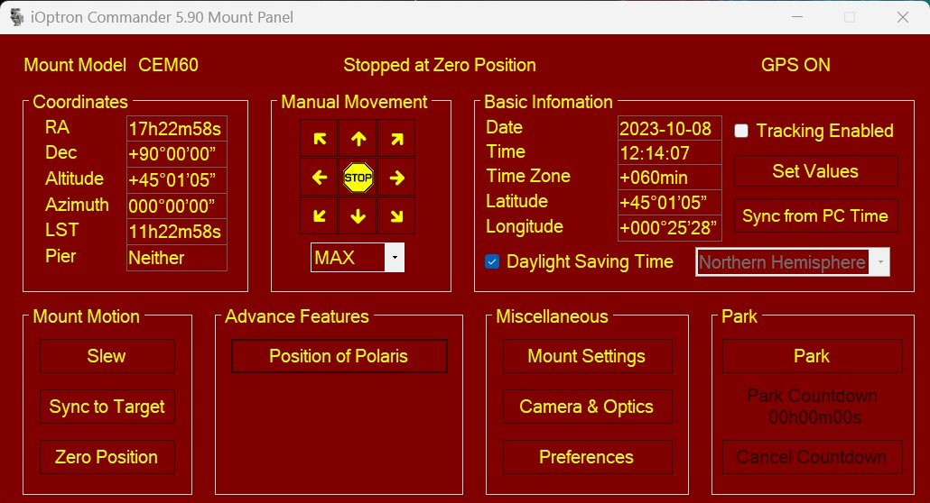

Merci @ouiouiblog en effet c'est stange !

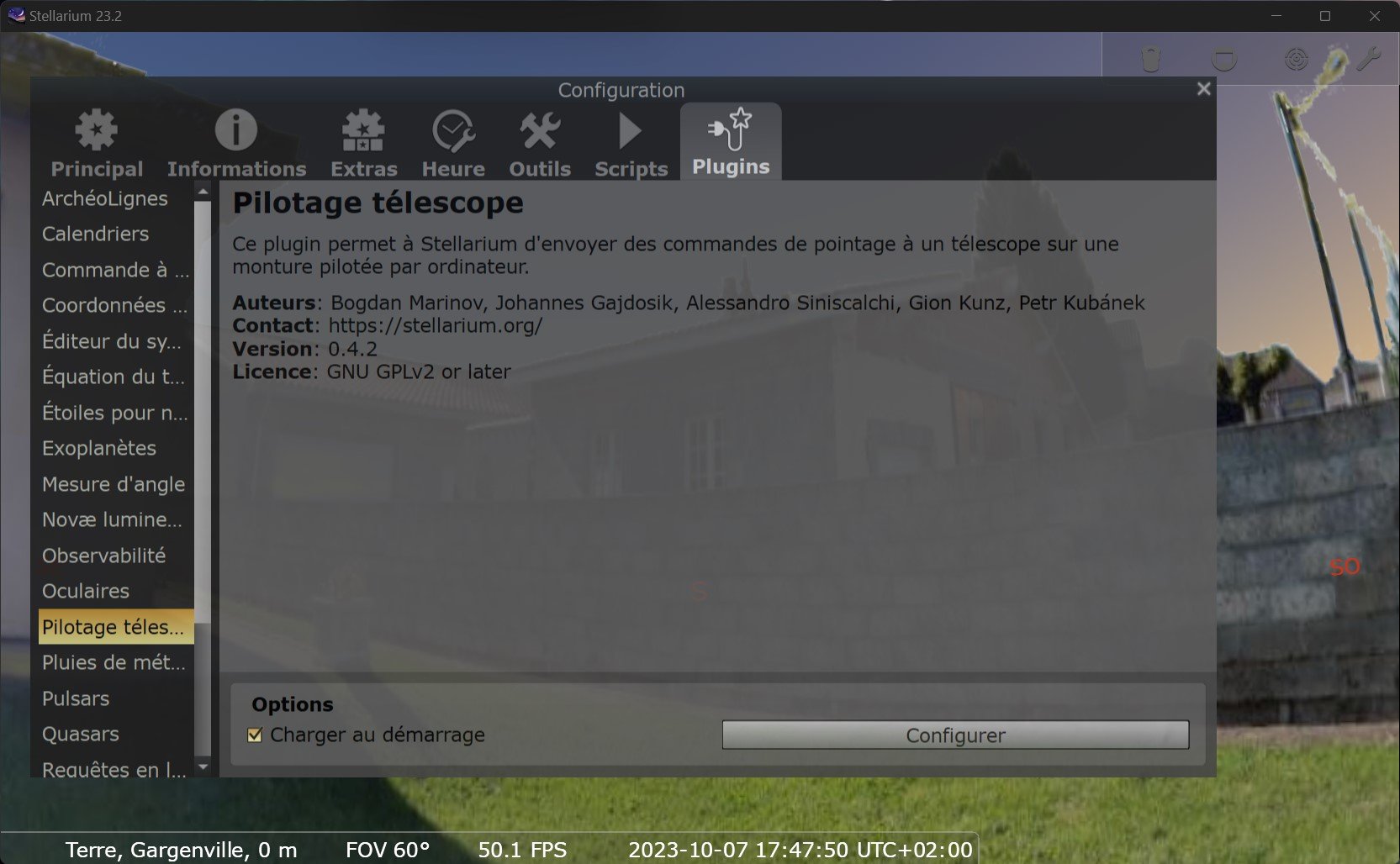

Mais je ne vois pas ou faire la correction, dans l'ASCOM :

Message par pejive » 08 oct. 2023, 11:58
çà ne serait pas par hasard dans le panneau GPS "Set values" ?

Message par vidalv » 08 oct. 2023, 12:23
J'ai rentrer les coordonnées dans le panneau : Basic Info
Puis j'ai fait un "Set Values", avec le scope grosso-modo orienté vers la polaire ça fonctionne mieux. J'ai essayé plusieurs pointages environnent ça à l'air OK.
J'en ai profiter pour définir une position de park avec le bouton "Zero Position".
Voici ce qu'il me donne pour Polaris :
Comment vérifier par rapport à Stellarium ?

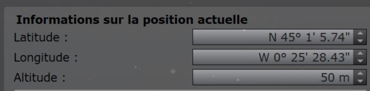

J'ai un doute sur tes coordonnées latitude/longitude. Il y a un nom de ville sur tes captures d'écran et ça colle pas du tout avec les coordonnées fournies (et longitude 0°25' W, ca n'est pas -0°25' ?)

Message par vidalv » 08 oct. 2023, 12:44
ouiouiblog a écrit :
08 oct. 2023, 12:33
Google est mon amis :
Mais impossible de rentrer un nombre négatif dans Stellarium ?!!?
Pour la monture c'est possible :

Message par pejive » 08 oct. 2023, 13:34
Dans Stellarium il faut cliquer sur les flèches à droite de la longitude pour basculer E ou W

Message par ouiouiblog » 08 oct. 2023, 17:07
Tu es à l'Ouest du Méridien de Greenwich (et voisin de Pejive :D ). Donc tu saisis :
> - 0°25 dans Ascom
> W 0°25 dans Stellarium (ce que tu as déjà)
