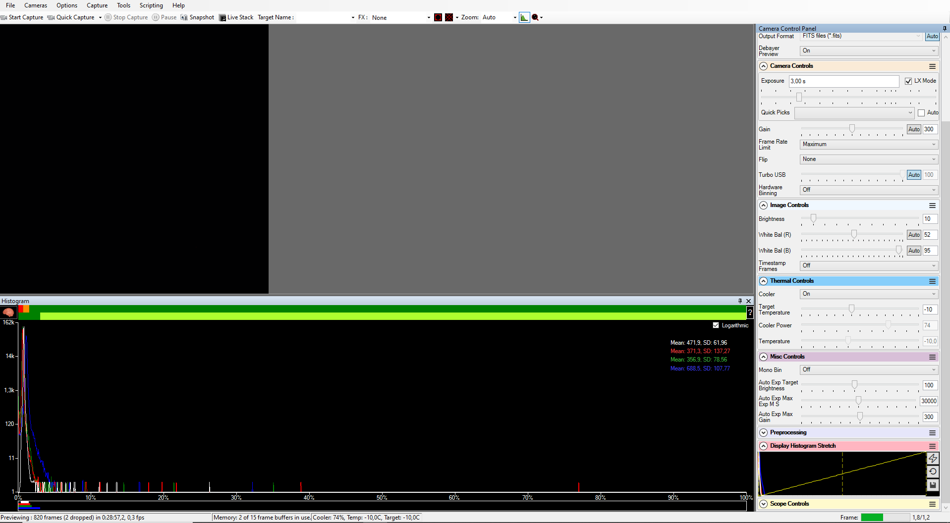

Est-ce normal qu'il y ai déjà le cerveau à gauche ? En fait j'avais fait l'analyse du capteur de ma 224 au départ
J'espère que SC ne s'est pas mélangé les pinceaux
Bizarre, j'ai ça comme histo :
Oui c'est normal, ton modèle de caméra est dans la base de données de Sharpcap.
Sur l'histo, vas-y, suis le tuto et remonte-moi ce niveau de offset/brightness/blacklevel machin dans Image Controls jusqu'à ce que ça décolle

Message par fcouma » 05 mai 2021, 17:18
Purée, mon écran est trop petit, j'étais dans Misc et pas Image controls
Quel boulet :lol:

Message par fcouma » 05 mai 2021, 17:22
Le réglage par défaut était sur 1
ici avec 10 : correction à 31 à cause des courbes RVB ...
Gain 400 : 90
Gain 200 : 11
Gain 100 : 7 après difficile de voir
Et je touche à White Balance ?

Message par fcouma » 05 mai 2021, 17:36
Si je garde ces valeurs de brightness pour mes brutes, faut-il que je fasse mes darks avec la même valeur de brighntess ?
Je crois connaitre la réponse mais on ne sait jamais, on n'est pas à l'abri d'un succès :lol:
Choix de caméras
Message par Caprice » 05 mai 2021, 17:41
Oui ;)
