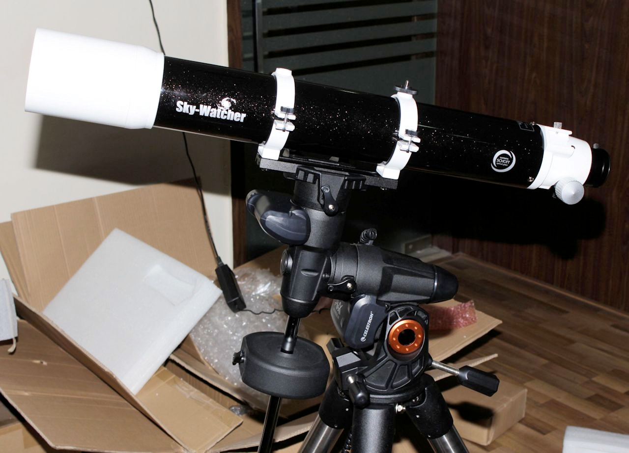

- Messages : 16620
Config Erwan
J'ai testé à 14° de latitude cet aprèm avec l'AVX et mon C9 tout nu (plus lourd de 3 kg que ton futur C8). Un seul contrepoids de 7,7kg en bout d'axe, même si habituellement je mets plutôt 5+7kg avec un C9 et ses accessoires. Ca passe tranquillement si le trépied est en mode "deux pieds au nord, un pied au sud".
Donc ça devrait aussi bien se passer avec ta config (il faudra probablement rajouter un peu de poids pour être à l'aise, mais ton vendeur saura le faire, sinon direction Décathlon Lamentin pour acheter un poids de 1kg ou 2 et un peu de bricolage pour fixer le tout solidement. Ouf.
