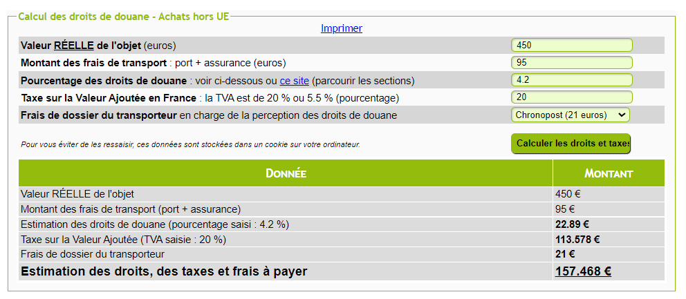

j'ai reçus le devis de darkframeoptics.com : 453 £ HT -> 535 € HT
Il me semble que mon pote s'en était tiré pour 600 balles environ...c'est certain que c'est un investissement, mais dans le bon sens du terme.

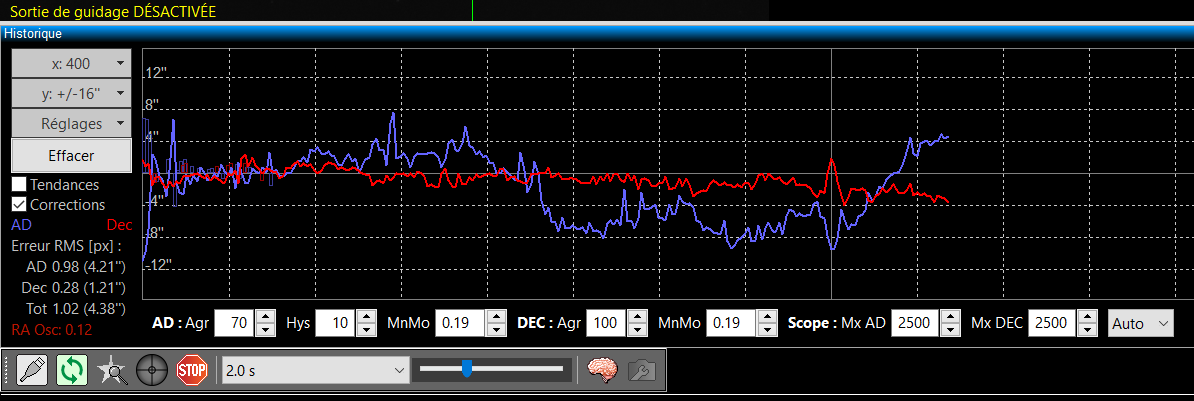

Nouvelles du sir, malgré le vent je suis décidé de comprendre où ça coince :)
Remise à zéro de PHD2, création du profile en suivant les recommandations (au passage correction des paramètres EQMOD).
Déjà je commence par me planter de focale : 850mm au lieu de 180mm et le pilote ZWO force ma cam 3.75 pour la taille des pixels alors que normalement c'est 290.
Je laisse tourner le calibrage et là .....
A refaire à cause de la focale, PHD2 refuse de prendre la bonne taille de pixel

Message par Falconpage » 28 oct. 2021, 23:07
Bon sans guidage en tout cas c'est bien mieux donc l'optimisation / réglages à apporter sont bien à faire côté PHD2.

Message par clouzot » 28 oct. 2021, 23:27
Falconpage a écrit : ↑
28 oct. 2021, 23:07
Oui ! Tu as quand même une légère dérive en DEC à corriger avec un meilleur alignement polaire, et quelques spasmes en AD (du vent probablement pour le dernier qui est synchro avec un pic en DEC) mais ça sent bon désormais.

Vu la caméra (294mc), vu mon tube (130/650), à partir de quelle erreur de suivi on va avoir un impact sur une image ?
Et si je changeais de monture ?
Message par Steph » 29 oct. 2021, 11:19
29 oct. 2021, 10:58
En théorie il ne faut pas que tu dépasses une erreur RMS de 0.734".

Sinon j'ai calculé les frais si je passe par darkframeoptics : ça calme :/ On est à 700 € ....

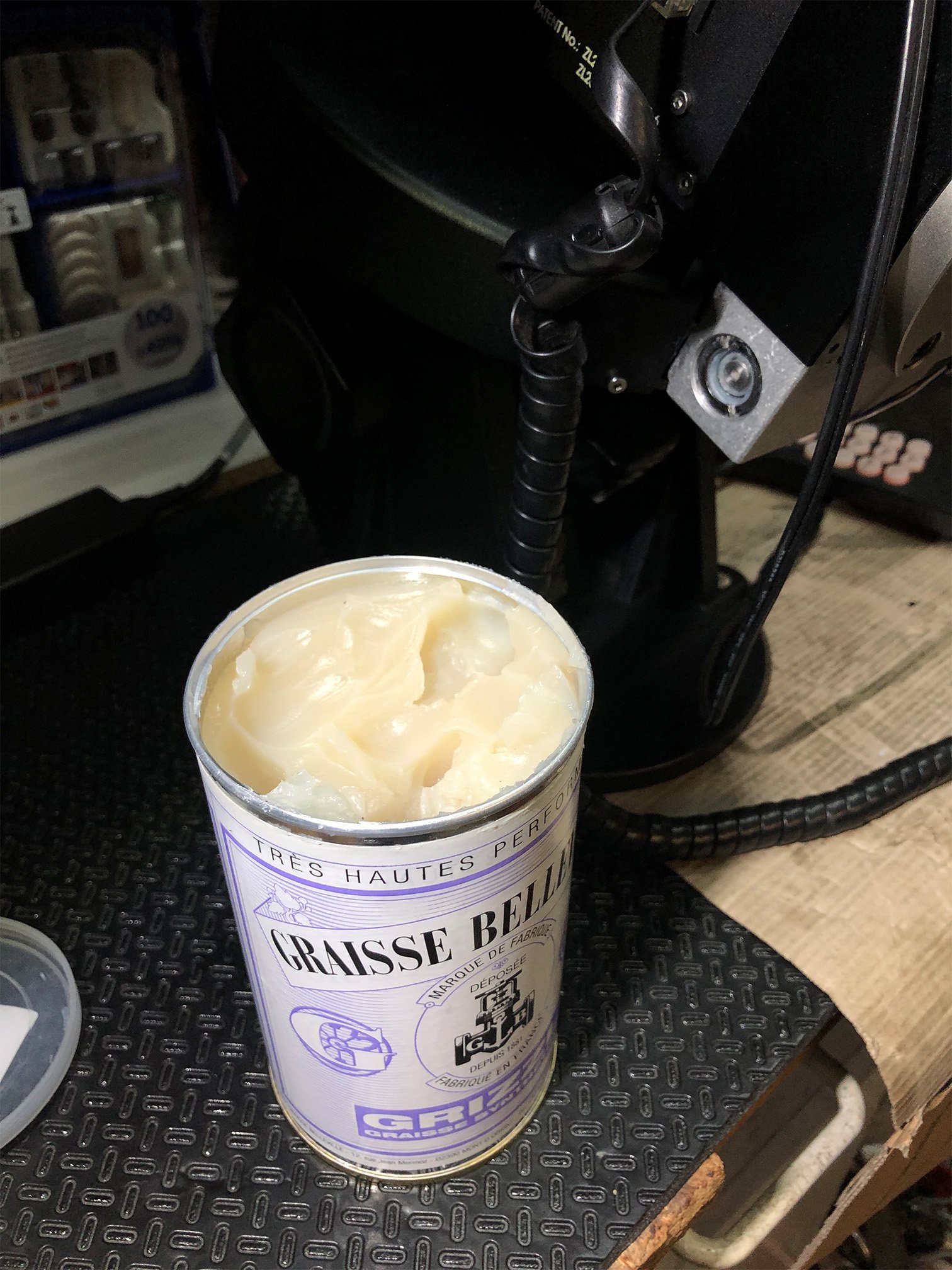

Paliers et roulements, graisse blanche au lithium style WD40, ou la Baader qui est très bonne (mais chère)
VSF et couronne...surtout pas la même graisse, perso j'utilise de la Belleville et la prochaine sera de l'Aeroshell.

Message par Steph » 02 nov. 2021, 21:51
02 nov. 2021, 19:16
La Belleville, c'est celle-ci ? : https://www.amazon.fr/dp/B00CFM4WDM/ref ... UTF8&psc=1
Nine, il faut de la GRIZZLI https://www.graisse-belleville.fr/grais ... 00443.html
Fine et légère...on en mangerait :mrgreen: elle fera pour tout, si tu l'utilise, pas besoin de la WD40

Merci beaucoup pour ces précisions :) Par contre il faut m'expliquer pourquoi Belleville vend 50% moins chère chez amazon :roll: ....
Bref pour moins de 50€ on a la graisse + les roulements.
Tu utilises un outil spécifique pour sortir les roulements de leur logement ?

Message par Terasaka » 02 nov. 2021, 23:28
02 nov. 2021, 23:17
Merci pour la précision @Terasaka , tu as eu confirmation que DHL ne te prendrait pas de frais de dédouanement pour la gestion des papiers et pas de taxe en dehors de la TVA à 20% ?
Oui j'ai le bon l'enlèvement, tu ne paye pas de taxe en plus, d'ailleurs c'est pas moi qui paye mais Darkframe, moi je paye une facture qui comprends la mise à niveau et le transport.
Eric
