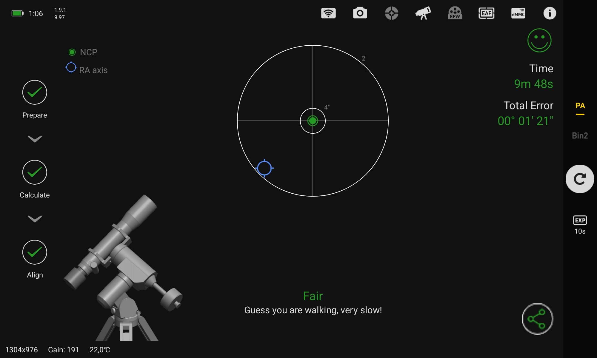

hello
ça y est enfin
cette nuit j'ai eeenfin achevé la PA avec succès et réussi a observer ma 1er cible avec cette asiair
notre grande sœur M31 soyez indulgent pour la qualité de la photo j'ai encore beaucoup de travail pour arriver au chef-d’œuvre de certain sur ce forum
en tous les cas, merci à tous d'avoir pris de vôtre temps pour m'aider
A+

salutFalconpage a écrit : ↑09 août 2022, 10:10Cool, tu peux nous résumer comment tu as résolu ton problème pour que ça serve à d'autres ?
le 1er problème quand on débute comme moi c'est que l'on ne sait pas à quoi s'attendre.. et on attend beaucoup (trop) du matériel de plus en plus sophistiqué. il faut être patient .. je le suis
là je savais que j'avais un problème sérieux de mise au point .. dans cette attente du tout facile de la technique je pensais que le focuseur allait faire le taf tout seul
ben NON !!
je l'ai désaccouplé et j'ai fait la MAP à la mano .. tout doucement et c'est là que je me suis aperçu que c'est "au pouillème de mini tour" de molette que la map ce fait .. j'en avais pas conscience, simplement . Maintenant je sais
et même situation pour finaliser la PA pour arriver en dessous des 2' .. c'est un mini petit serrage d'un côté desserrage de l'autre sur les axes azimut et elevation.
ça je l'ai appris ces dernière nuits
en astro VA ou astrophoto .. LE point de départ sur lequel il faut prendre son temps .. LA MISE AU POINT . c'est devenue évident pour moi cette nuit .
A+
