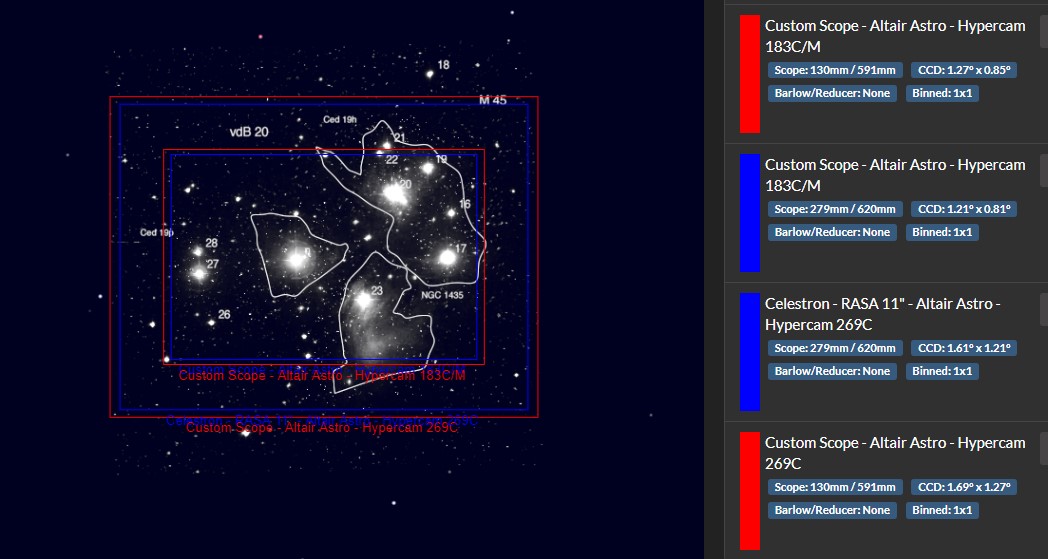

J'ai deux caméras, une 183 et une 269. Avec un Rasa 11, j'aurais quasi le même champ (rouge la lunette / bleu le Rasa)... mais à f/2.2 plutôt qu'à f/4.55 (4.2x plus rapide, donc !!).

Ma lunette de 130 culmine à 0.89" de résolution ,et avec la 183 je serais à 0.8" de résolution (donc loin de la capacité du Rasa, mais mieux qu'actuellement)... Et avec la 269, je suis à 1.15" sur la 130... et ce serait à 1.1" sur le Rasa, donc pareil (mais à f/2.2 !).
D'où la tentation (en revendant mes deux lunettes de 130 et 102, et en gardant la 85 pour le grand champ et les vacances)... Sauf que je ne veux pas retomber dans le même piège qu'avec le C9 et des soirées avec des images pas top, à cause de la collim pas refaite... (ça tient bien, la collim, sur le Rasa, ou mieux vaut la revoir à chaque début de session, comme avec le C9 + HS ?).
Pour le poids, ça resterait sous bâche, donc juste la galère de l'installer une fois, puis je n'y touche plus !
