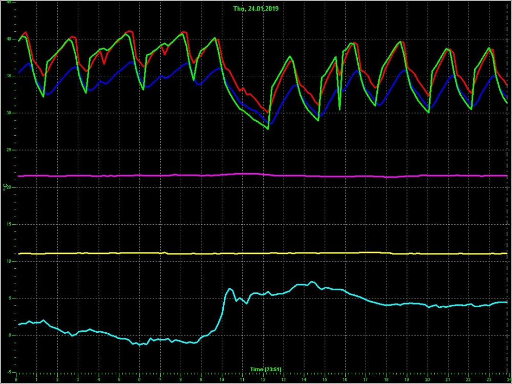

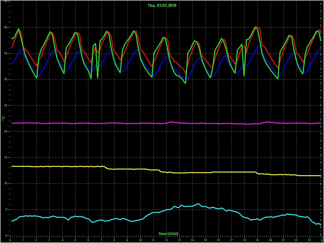

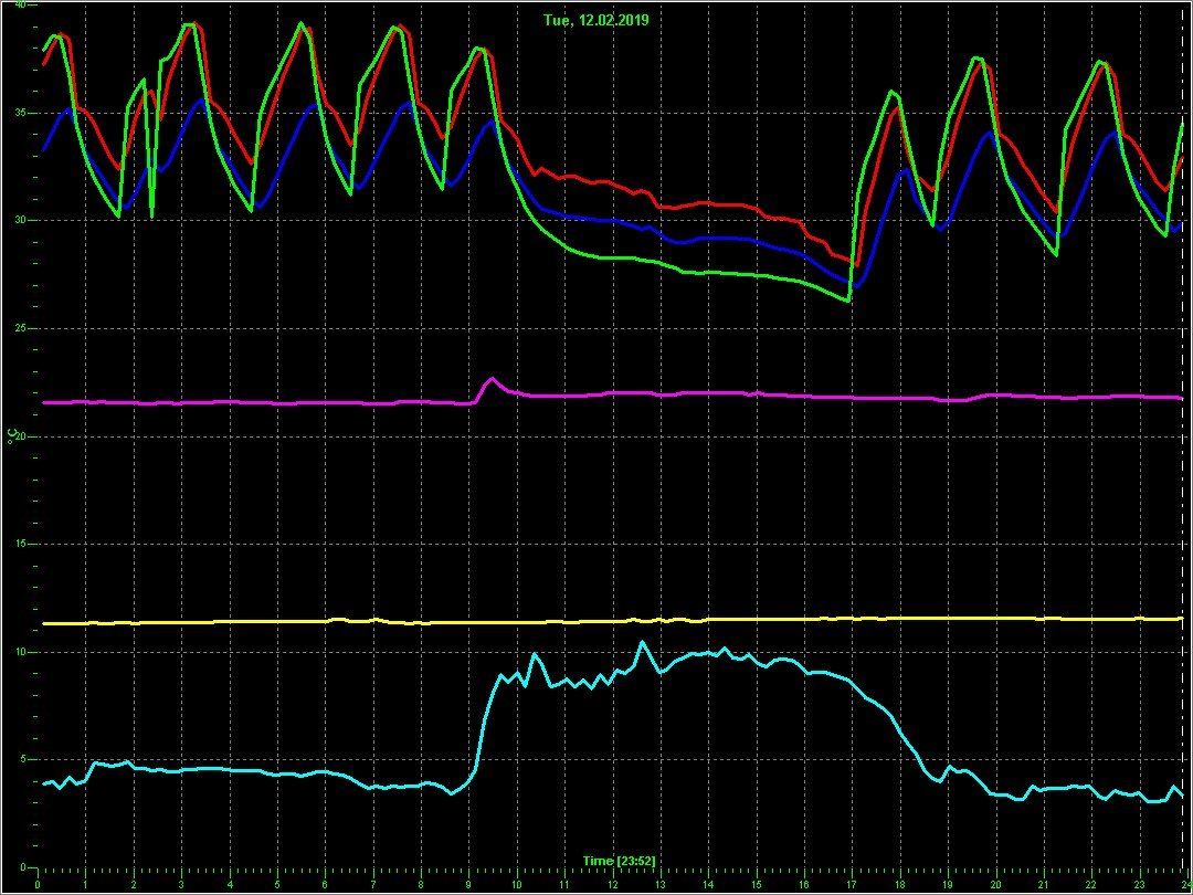

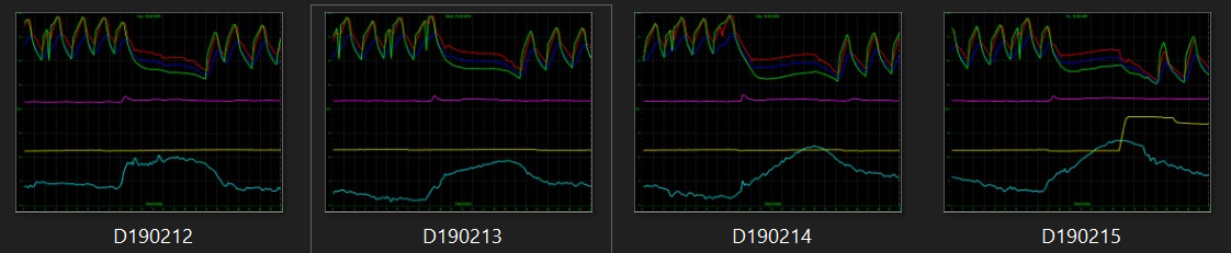

Pour en revenir au chauffage solaire, je partage quelques enregistrements datant de 2019.
Pour rappel, 72 tubes sous vide soutiennent une installation de chauffage central, composée d'une quinzaine de radiateurs alimentés en eau, laquelle est principalement chauffée par une Pompe A Chaleur air/eau.
Correspondance des courbes d'enregistrements de 24 heures:
- rose = t° ambiante
- bleu clair = t° extérieure
- vert = t° ballon PAC
- rouge = t° d'eau de départ vers radiateurs
- bleu foncé = t° d'eau de retour des radiateurs
- jaune = t° du ballon de préchauffage d'eau chaude sanitaire
3 janvier 2019: une journée sans soleil pendant laquelle la PAC travaille seule, une dizaine de cycles sur 24h, on observe 2 dégivrages.

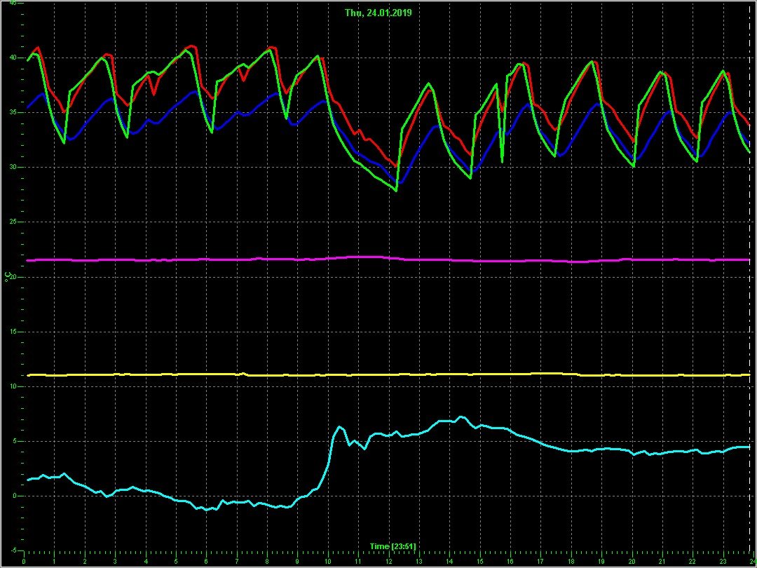

24 janvier 2019: un apport solaire est perceptible vers 11:00, il se matérialise par l'allongement de la période entre 2 cycles, et par la petite remontée de la courbe rouge. La température ambiante augmente un peu probablement de part le rayonnement solaire direct, en façade.
12 février 2019: idem mais avec un effet plus prononcé, les panneaux solaires ne compensent pas à eux seuls les déperditions de la maison, mais ils chauffent vaillamment pendant que la PAC fait une pause, longue de 7 heures.
Le pic rose visible à 9:00, correspond aux rayons solaires qui frappent directement la sonde d'ambiance, par les fenêtres. Le soleil est encore bas.
Idem pour les jours suivants jusqu'à ce que la température ambiante maxi soit atteinte.

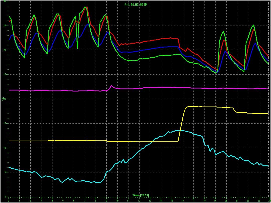

En effet, le 15 février, le circulateur du ballon de préchauffage du ballon d'Eau Chaude Sanitaire, s'active alors que celui monté sur le ballon de la PAC s'arrête. On observe alors le décollage de la courbe jaune.
Vers 19:00, la PAC reprend du service puisque la régulation par courbe de chauffe, a constaté la chute de la température extérieure.

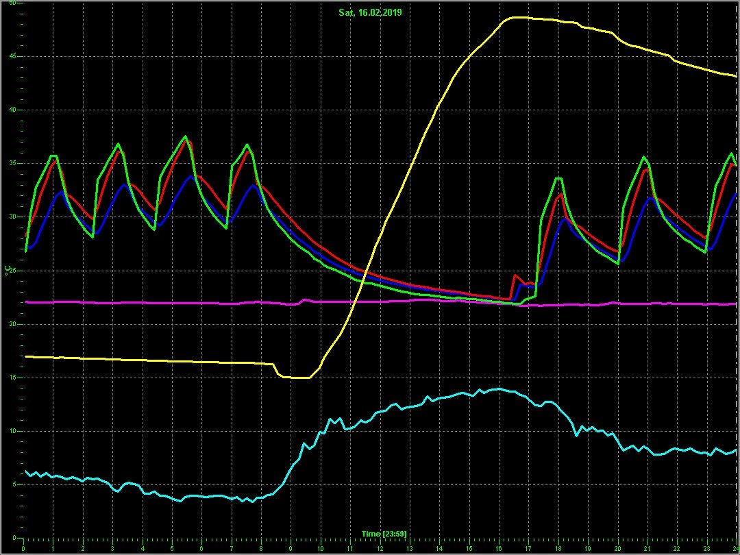

Le 16 février, comme il fait déjà bon dans la maison, le soleil consacre 100% de son temps à chauffer l'ECS. Celle-ci atteint 48°C et entrera donc à une température déjà élevée dans le cumulus électrique. Si vous observez finement la courbe jaune, vous pourrez constater des périodes de tirage correspondant probablement aux douches.

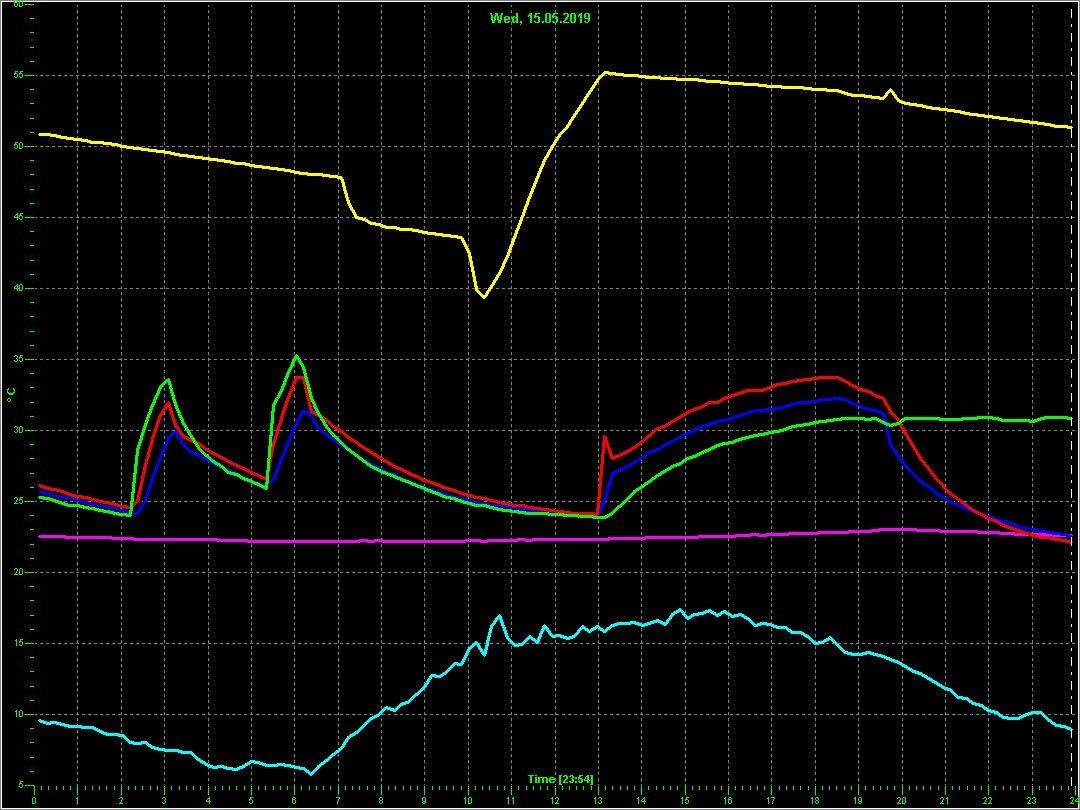

Passons au mois de mai pour éviter les répétitions, période à laquelle la PAC va s'arrêter pour de bon.
Nous sommes le 15, après deux derniers cycles entre 2:00 et 6:00, la machine entame ses vacances estivales et laisse la place au soleil. Celui-ci commence par chauffer le ballon d'ECS qui atteint 55°C vers 13:00, consigne max choisie.
Il fait certes 15°C dehors, mais avec un fort vent venant du NE.
Soleil et vent, en avril - mai, tous les ans pareil, c'est un peu ce qui m'a motivé à installer ce chauffage solaire.
Franchement, ça m'ennuyait de laisser tourner la PAC sous le soleil à cette époque de l'année.

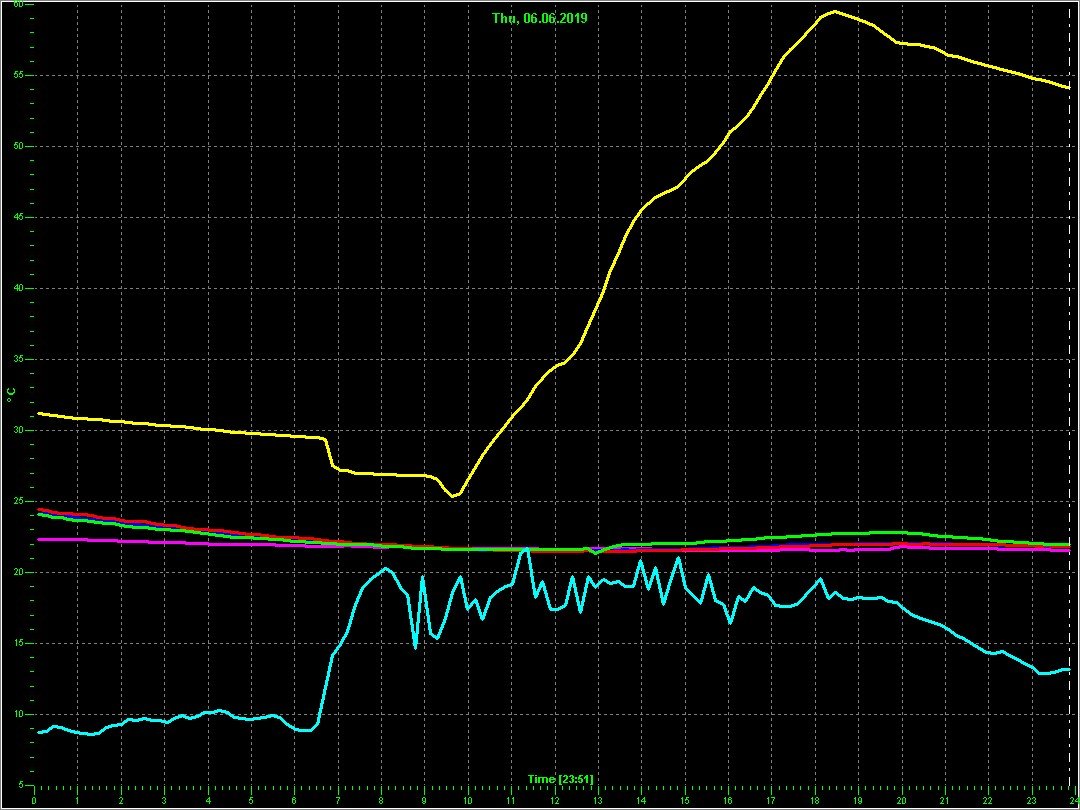

Terminons avec un relevé de juin, ou là, il n'y a en principe, aucun besoin en chauffage.
J'augmente alors la consigne maxi de la température d'ECS, ce qui, si les journées ensoleillées se succèdent comme cette année, me permet d'éteindre le cumulus.
Voilà, c'est tout, le deuxième semestre est le complément du premier, donc inutile d'en parler. :mrgreen:
Le 6 juin:

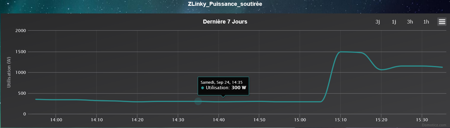

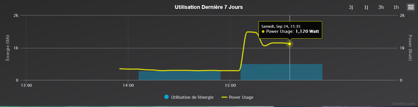

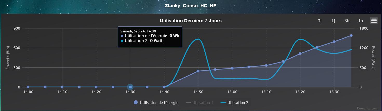

Voila qui est fait !!! Zlinky en place.
Finalement ca se fait plutôt bien et la communauté n'a pas hésité a m'aider de surcroit.
Effectivement @Falconpage sous home assitant c'est au point. Sous Domoticz la peinture est encore fraiche. Version beta obligatoire et un peu de conf manuelle. Bon rien de méchant puisque ca tourne.

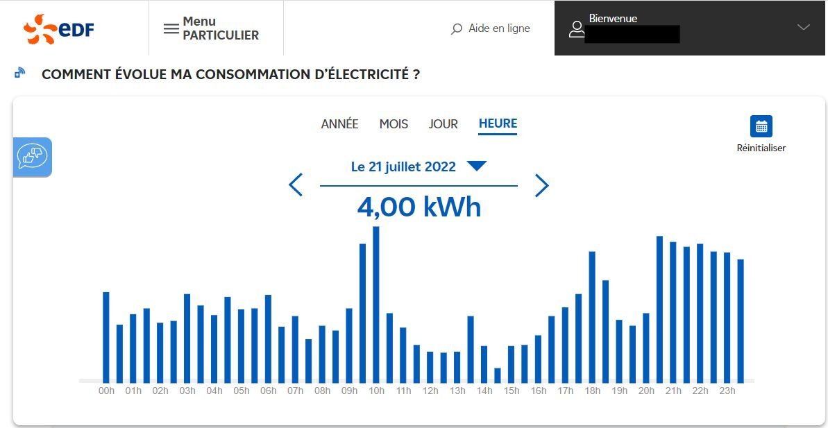

La différence, c'est que le suivi c'est quasiment du temps réel et pas le lendemain ; d'autre part, l'intervalle entre deux mesures est plus court ; on peut, en particulier, commencer à observer les cycles de consommation du gros électro-ménager... bref, on peut faire des observations plus fines.
Messages : 11932
Chauffage solaire
Message par pejive » 24 sept. 2022, 19:05
Dans ton cas peut-être, mais un particulier lambda comme moi est parfaitement au courant :mrgreen: en temps réel de ce qui consomme

J’ai fait le choix de ne pas partager ma consommation avec le fournisseur, puis j’ai une remontée toute les 30s en local, c’est plus fin.
Après je suis d’accord le système de ton fournisseur est pratique :)

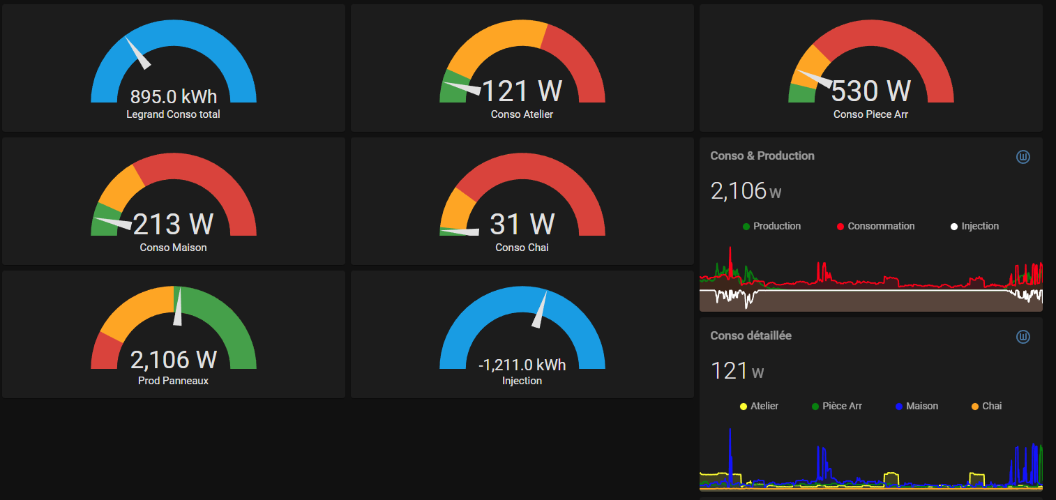

Message par bemo47 » 30 oct. 2022, 11:07
@steph37
voilà ou j'en suis avec home assistant, très sympa au niveau tableau de bord, je reproduis aussi la notion de mesure de la quantité injectée, donc perdue, mais faut une formule de calcul
quand à mon Jeedom il doit être jaloux car il a cessé de fonctionner.... le pi est allumé mais plus de son et plus d'image... faut que je regarde ça

Message par soulearth » 30 oct. 2022, 11:11
En tout cas c'est plutôt joli. Sur ce point domoticz est vraiment a la traîne. Même moi qui n'ai pas de grosse exigences sur ce point, je le trouve bien moche.
