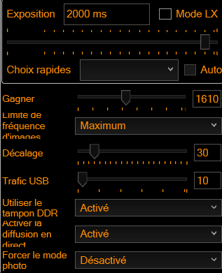

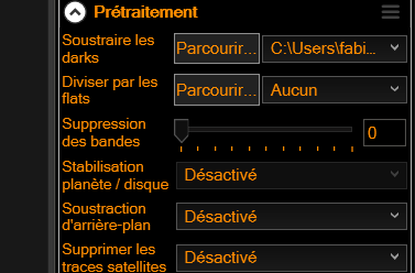

procedure
1) faire des dark normaux de 0,5S ou 2s / GAINS EXEMPLE 1610 / TEMPERATURE PUIS FAIRE UN MASTER DARK PHOTO 1/2
2) ne pas activer le masterdark dans prétraitement sharcap, mettre en place sur le scope LA CAMERA , mettre l ecran a flat, teeshirt et histogramme a régler
adu a 30000.avec les mêmes paramètres que du masterdark(1) PHOTO 3
3) activer le masterdark dans pretaitement sharcap.PHOTO 4
4) faire un master flat monochrome et ne rien cocher en dessous (comme un flat normal) PHOTO 5

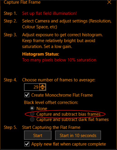

- Faire ton flat au gain unitaire ( par exemple ma 533 préfère le gain unitaire )
- Faire ton flat en activant "capture and subtract bias frame ( la réalisation des biais de cette façon est spéciale n'en pêche que c'est simple et si ca fonctionne pas la peine d'aller voir plus loin )
- Faire tes flats en passant l'offset (j'imagine que c'est l'option nommé décalage ) de ta caméra à 0. Attention, ensuite il faut remettre "décallage" à 30 pour imager. L'idée c'est qu'en soustrayant le bias du flat, tu retires principalement la valeur de l'offset. Si ton offset est à 0, rien à retirer, fin du jeu.
