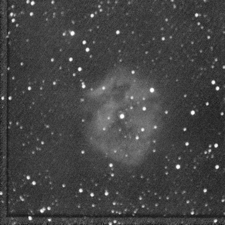

Pouvez vous me donner la cause de ces stries sur ces masterlights la R étant SII, et la G HA.
Merci pour vos rponses.
Obititi
Messages : 551
Histoire de filtres/flats
Message par Obititi » 09 sept. 2023, 14:29
Hello,
Je dirais que c'est du walking noise ? Du à une dérive de la monture suivant l'orientation des stries ?
C'est un problème fréquent, je réfléchis actuellement à la même chose avec ma nouvelle monture.
En fonction de l'orientation des stries et de ton capteur, tu sais dire suivant quelle direction c'est ?
Moi, c'est en ce moment uniquement suivant l'axe horaire.
Pour le corriger, on conseil souvent uniquement le dithering.
Mais peut-être que je me trompe ...

J'ai regarde un peu ce que tu m'as envoye. Alors plusieurs choses.
La premiere, ton masterdark, je comprends pas son niveau. En plus, il me semble voir une fuite de lumiere dessus. Tu les shootes comment? Vu que tu as une cam refroidie, le mieux c'est quand meme de mettre la camera dans une piece noire et de shooter tes series pour les differentes durees/binning/temperature que tu penses utiliser.
Ensuite, ben je peux pas aller plus loin, j'arrive pas a determiner le bon niveau du dark.
On va tenter un dernier truc.
Dans un folder, est-ce que tu peux me mettre:
- 5 lights et 5 flats fait avec ton filtre qui te sert a faire la luminance (je dirais le 6 si j'ai bien compris ta nomenclature)
- 5 darks
Des originaux, pas traites par Pix, rien. Ce qui est sorti de ton asiair.
Question subsidiaire? Enfin 2. Pourquoi shooter en bin4? Et c'est l'asiair qui te sauve les fichier en 32b? Si c'est ca, je te suggere de le regler en 16b.... ou alors y a un truc qui m'echappe sur son fonctionnement, mais je vois pas l'interet de sauver des raw en 32b sur une cam qui a un ADC en 14b si je ne m'abuse.

Pour ton autre question, ta derive en essentiellement N/S, ce qui semble indiquer que ta mise en station est pas super. Au-dela de la regler finement, ce qui peut etre utile avec ta focale (sinon tu pourrais avoir de la rotation de champ), il faut faire du dithering pour s'en debarasser.

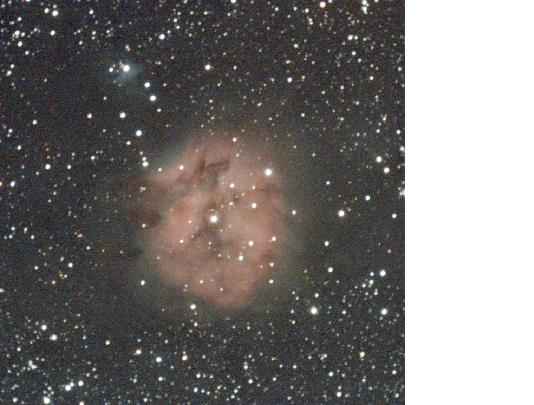

Message par cissou8 » 23 sept. 2023, 01:22
Salut,
merci pour les images, elles étaient toutes bonnes :)
Je viens de les traiter et de stacker. Tes flats m'ont l'air de corriger a peu pres correctement.
Ci-dessous une brute calibree avec le masterdark et le masterflat (j'ai pris 2800ADU pour son offset).
Une fois stackee, je ne vois pas d'artefacts comme ceux que tu montres dans certaines de tes images avec les coins sur-corriges:
Je te dirais de revoir ton processus de traitement sous Pix... Il me semble que @clouzot t'a donne les etapes il y a qqs pages. Ce qui me fait dire qu'il y a un souci par la, c'etait les statistiques du masterdark que tu m'a fait passer l'autre fois. Ca me fait penser a ca notament: https://siril.readthedocs.io/fr/stable/ ... n.html#id9
Je peux pas t'aider ss Pix, je suis sous Siril. Mais je te dirais de chercher par la, plutot qu'a multiplier les prises de flats qui m'ont l'air ok.
