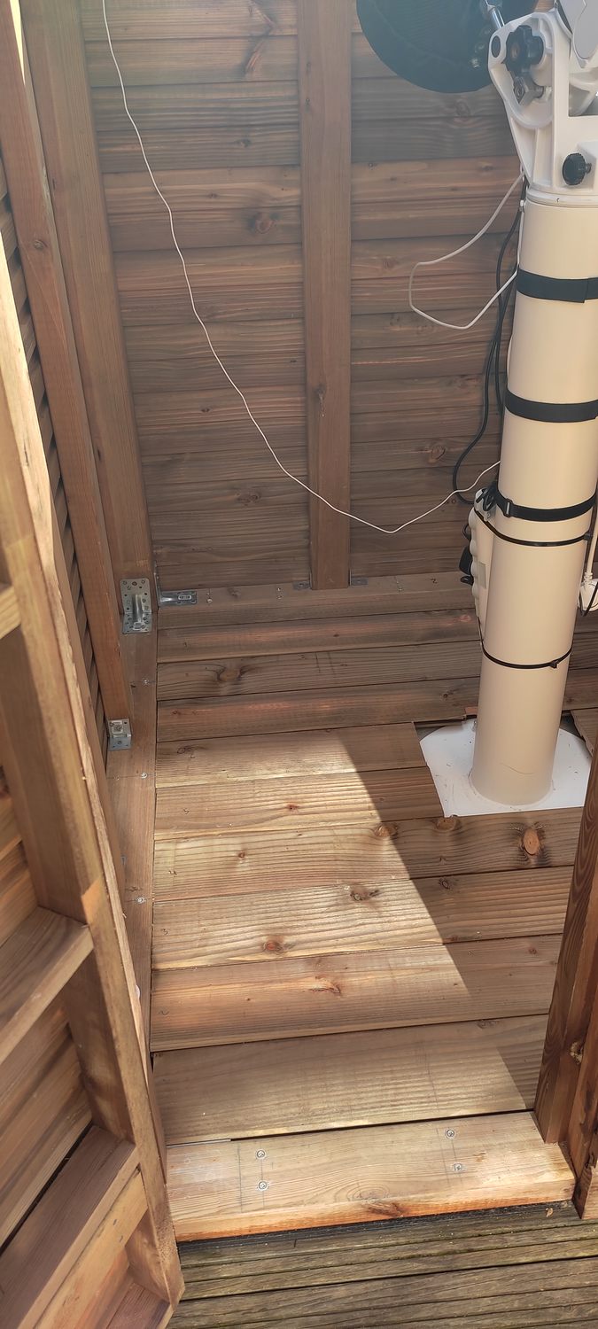

Poursuite des finitions avec une isolation de la dalle béton : polystyrène 20mm + bardage sur tasseaux 45*27mm : c'est pile de niveau avec les lisses au sol :closedeyes:
Même si la dalle n'a jamais été humide depuis que j'ai mis le toit coulissant.
bien sûr, j'ai pris soin de ne pas toucher le pied de la monture
Le bardage pas encore vissé :

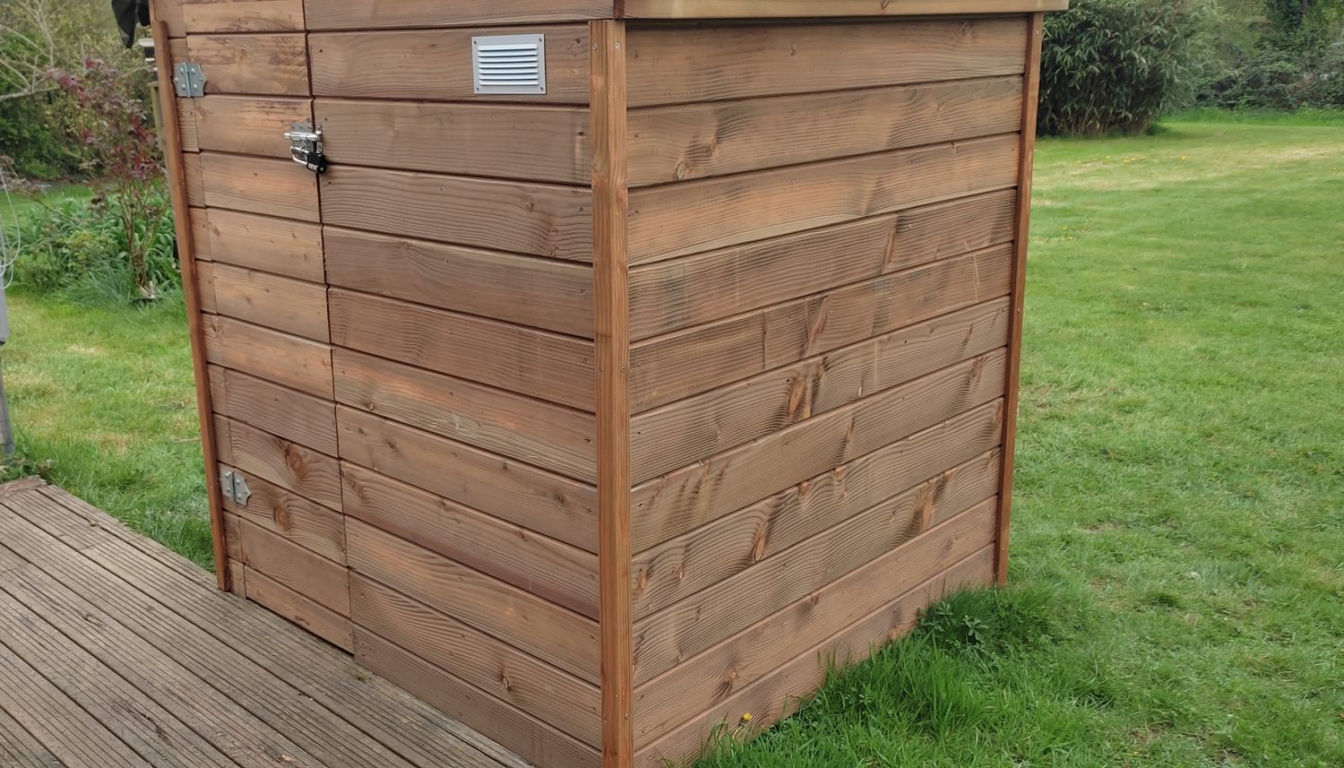

Toujours les finitions avec les cornières d'angle en Douglas 46*46mm
Le toit est toujours en attente de l'EPDM :(

Merci Olivier mais j'aurais pu me passer des cornières si j'avais pensé à faire une réservation pour une baguette d'angle rentrant :whistle:
