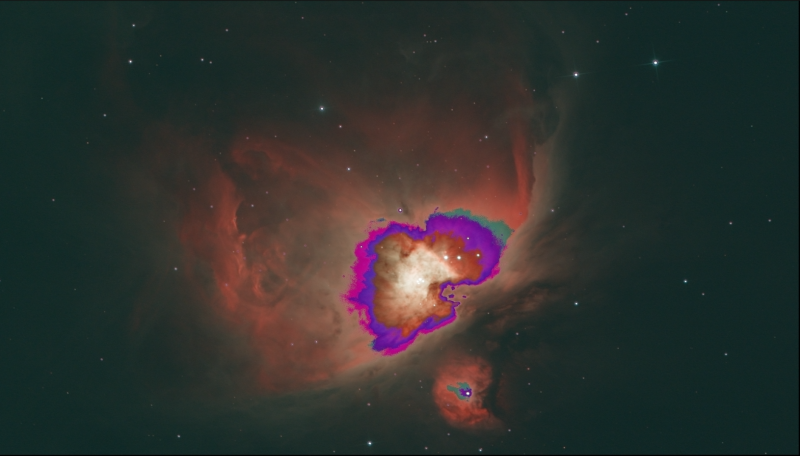

Je rêve d’un moyen de « rescaler » des prises faites à des temps de pose variables
J'avais fait des essais en janvier en live sur M42 en mixant des poses de 8 et 60 secondes, mais le résultat n'était pas concluant et méritait d'être un peu poncé download/file.php?id=94857&t=1
Messages : 4445
-Juste 1 minute- [Challenge permanent]
Message par steph37 » 29 avr. 2024, 18:03
Juste pour le principe (car le résultat n'est pas intéressant), j'ai réuni dans Siril des fichiers prétraités pour 1s et 1,5s avec Merge et puis après on aligne, on sélectionne, on stacke. Siril ne se plaint pas. :clap:
J'ai pris les 50 meilleures images
Bon mais c'est pas en live :D

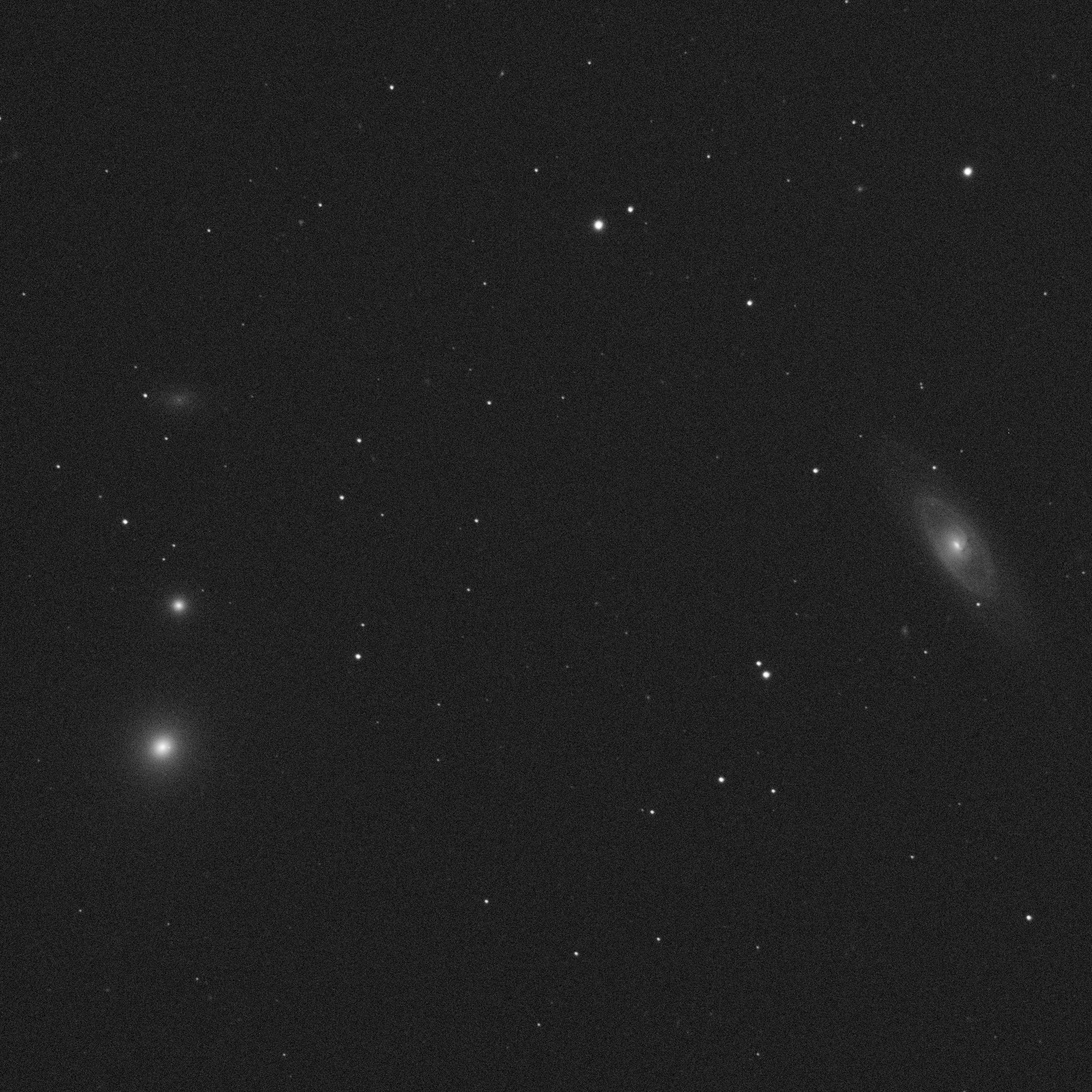

Message par Micmac » 30 avr. 2024, 09:21
bon allez je me prête à l'exercice, pour l'occasion j'ai reduit mes temps d'expo à une mn, et sauvegarde, en sas la première frame qui apparait dans sharpcap.
cam ares Mpro (imx 533) bin 1 gain 138.
mon c9.25 avec son f/d de camionneur polonais 6.3
Et tant qu'a faire j'ai choisi des cibles un peu moins classiques
juste repris en JPG pour gagner du poids
ngc6951 mag 11
ngc4314 mag 10.4
ngc4283 avec des copines
l'image annoté c'est sur 2x60s
la c'est celle de une mn, on voit quand même mag 14.5 sort tranquilou au bout d'une minute
Dernière modification par Micmac le 30 avr. 2024, 11:13, modifié 1 fois.

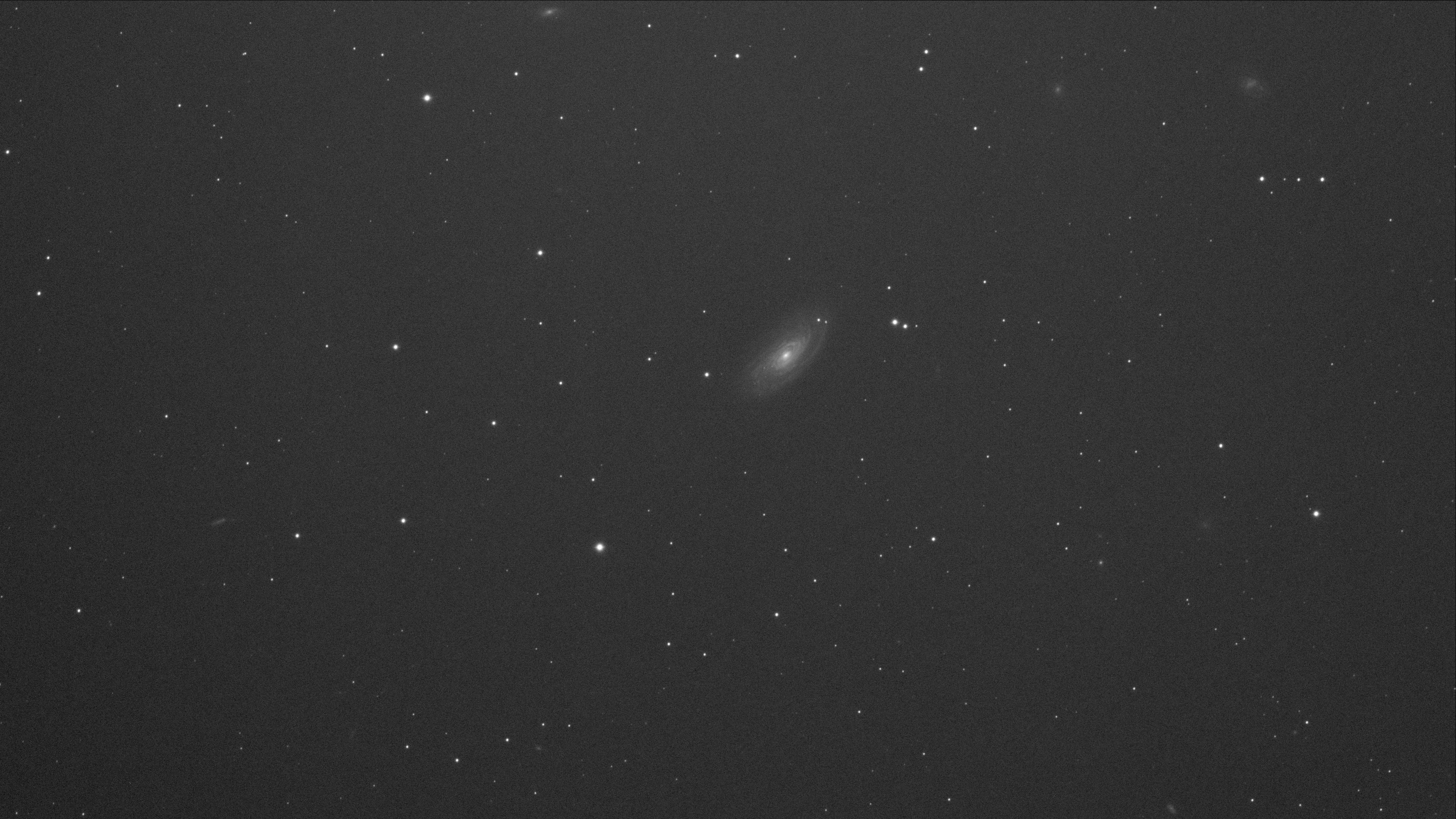

Messages : 4191
Message par turbojf » 30 avr. 2024, 22:33
A mon tour, avec M88 en 3 x 20 s sur RASA 8 et 678M
