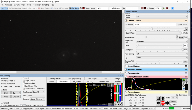

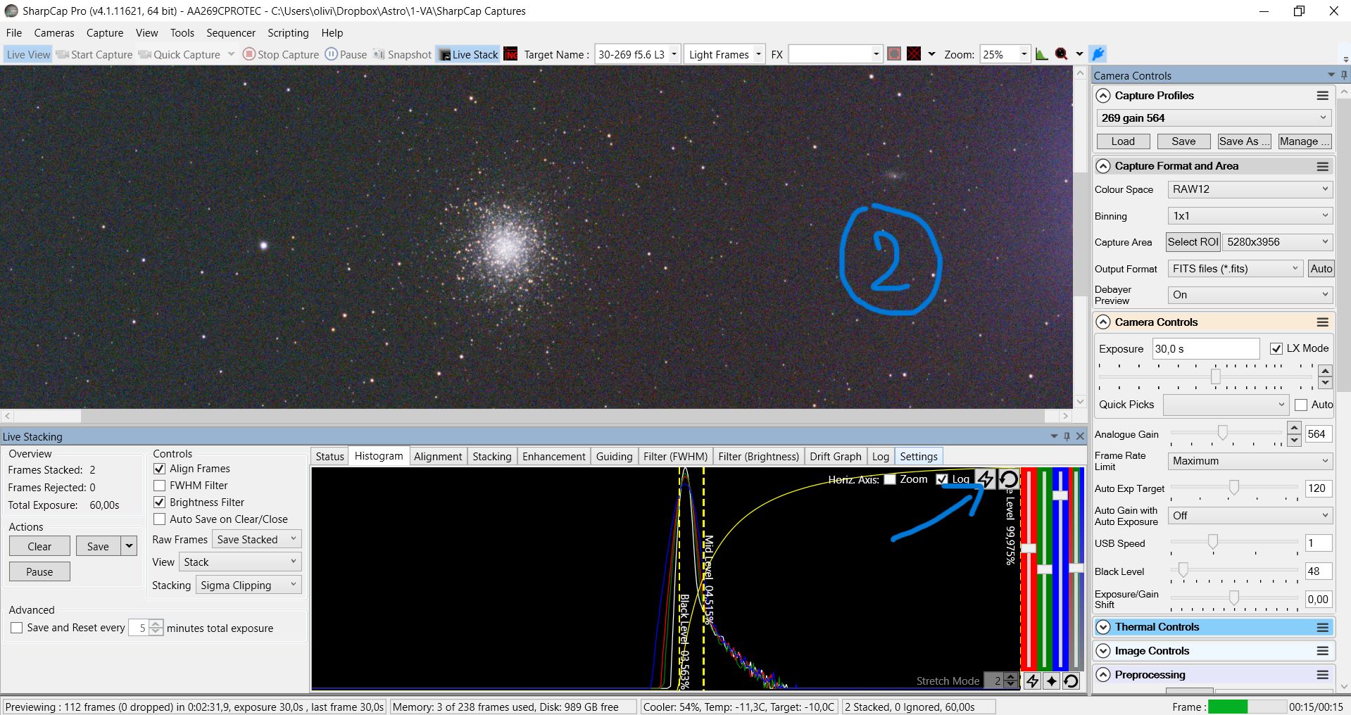

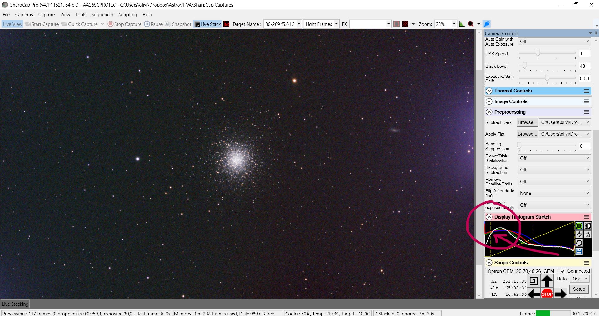

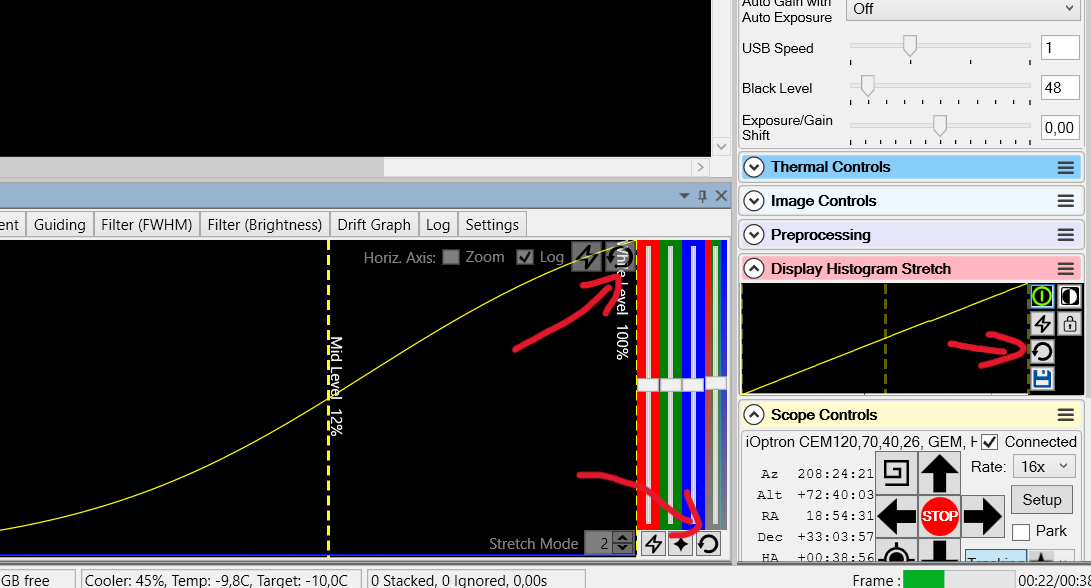

J'ai du ciel, ce soir (un miracle !!!)... Comme ça, je peux te montrer en direct :
Tu lances ta caméra sur une cible (ici, c'est M13, l'amas d'Hercule) :
Capture d'écran 2024-08-02 234119.jpg (229.01 Kio) Consulté 831 fois

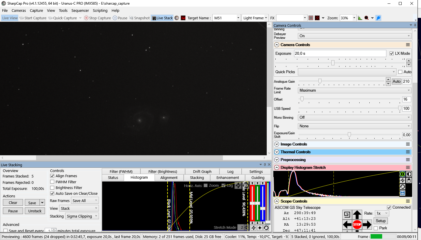

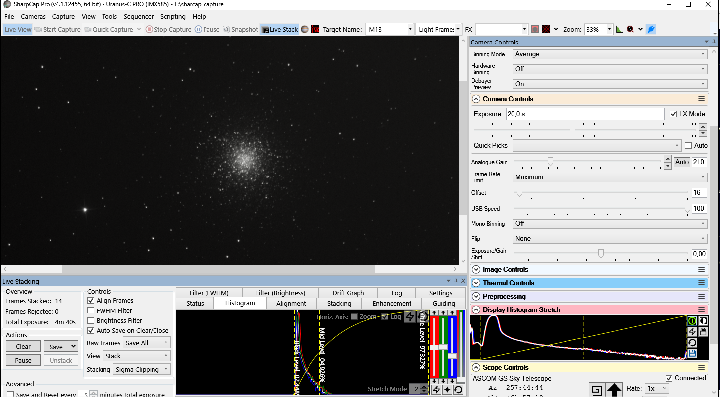

1/ Tu cliques sur le petit éclair pour aligner les couleurs :
Capture d'écran 2024-08-02 234137.jpg (231.25 Kio) Consulté 831 fois
2/ Tu cliques sur le petit éclair pour régler l'histogramme :
Capture d'écran 2024-08-02 234153.jpg (358.06 Kio) Consulté 831 fois
Et voilà, c'est tout :D
Ne fais pas attention aux vilaines lumières sur les côtés de l'image. C'est mon "darks" qui est trop vieux, il ne fait plus correctement son travail, il faut que je le refasse.
Pour améliorer ton image (assombrir un peu le fond de ciel), tu peux légèrement avancer le "black level" du mini histogramme, jusqu'au croisement des courbes :
Capture d'écran 2024-08-02 234226.jpg (347.12 Kio) Consulté 831 fois

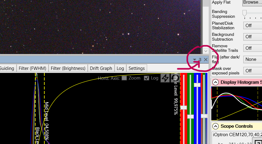

Et si tu veux voir ton image en entier, tu peux régler le zoom en appuyant sur la touche "Ctrl" de ton clavier, et en faisant rouler la molette de ta souris (pour zoomer ou dézoomer)... Puis cliquer sur ce petit bouton (une sorte de "punaise", je pense), pour cacher l'histogramme :
Capture d'écran 2024-08-02 234400.png (396.26 Kio) Consulté 831 fois
Comme ça :
Capture d'écran 2024-08-02 234424.jpg (333.19 Kio) Consulté 831 fois
(Les flèches te remontrent pour le petit histo)
Déjà, tu devrais avoir de meilleures images, pour ce qui concerne l'histogramme...
Ps : pour retrouver ton histogramme, passe ta souris au-dessus de "Live stacking", tout en bas à gauche de ton écran (on le voit sur l'image juste au-dessus). Pour faire un ou deux réglages, ça suffit. Mais si tu veux le remettre vraiment en place, comme avant, tu recliques sur la "punaise" (une fois la fenêtre rendue visible en passant ta souris au-dessus).
Voilà, tu sais tout :)

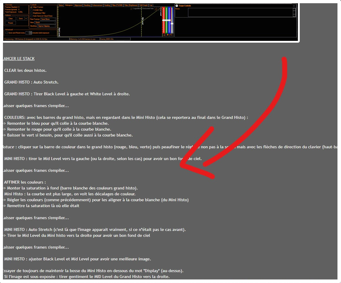

Capture d’écran 2024-08-03 211239.jpg (163.5 Kio) Consulté 789 fois

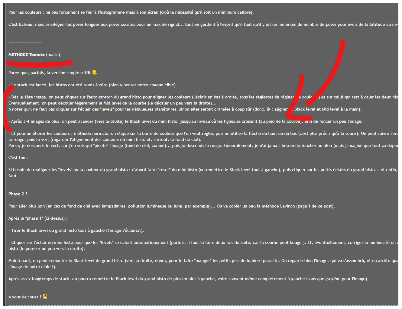

Dans mon message ci-dessus, je t'ai juste mis en image le début de la méthode "Tout automatique", qui est en page 3 : viewtopic.php?p=122545#p122545
Capture d’écran 2024-08-03 211506.jpg (243.33 Kio) Consulté 789 fois

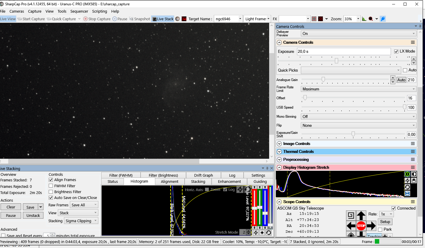

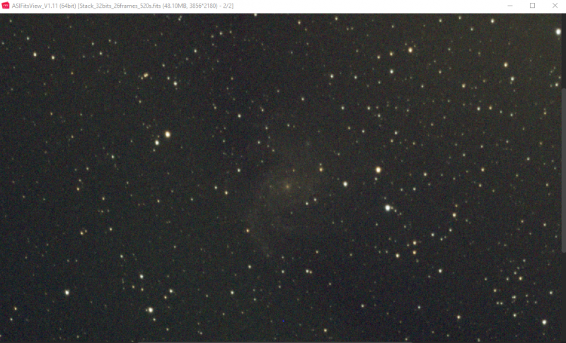

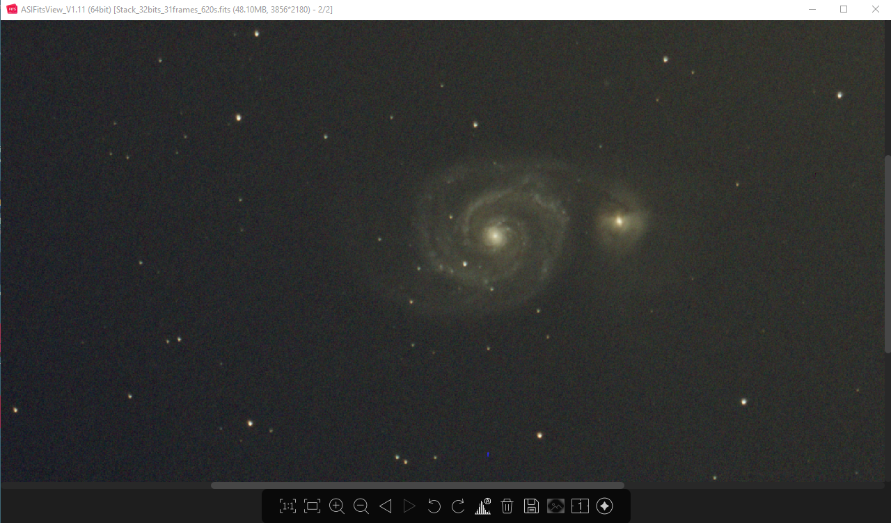

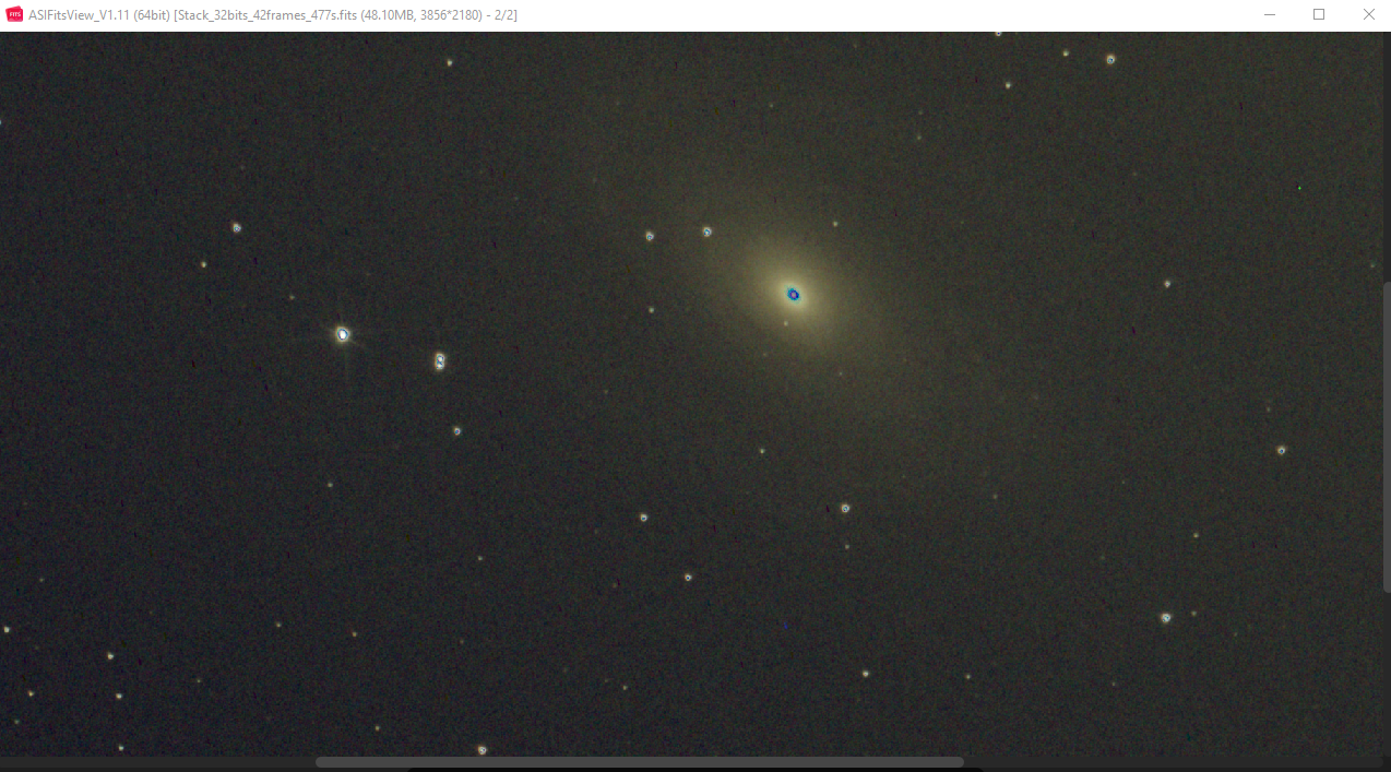

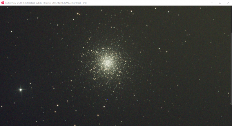

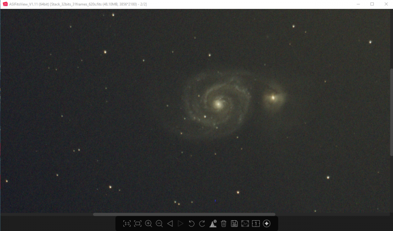

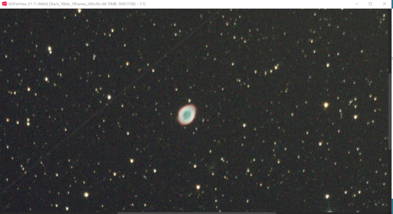

Message par geodob » 04 août 2024, 19:04
Il faut pas croire la météo, juste regarder le ciel
tout ce qui suit est à gain 210 sur uranus c pro 585c
M13 18 x 20sec
M51 31 x 20 sec
M57 10 x 60sec
M106 42 x 20sec
NGC6946 26 x 20sec
Pour M57, il y a un trait, je pense que c'est le fil à linge :mrgreen:

Messages : 5877
première image VA
Message par Opmc73 » 04 août 2024, 22:32
geodob a écrit : ↑
04 août 2024, 19:04
M13 18 x 20sec
M51 31 x 20 sec
M57 10 x 60sec
M106 42 x 20sec
NGC6946 26 x 20sec
Pour m57 c'est un fil de linge a elon msuk, il en laisse plein trainer dans le ciel...😉
Bravo.
Par contre le.centre de m106 a eu un accident elle.a.l'oeil.au beure noir 😜
