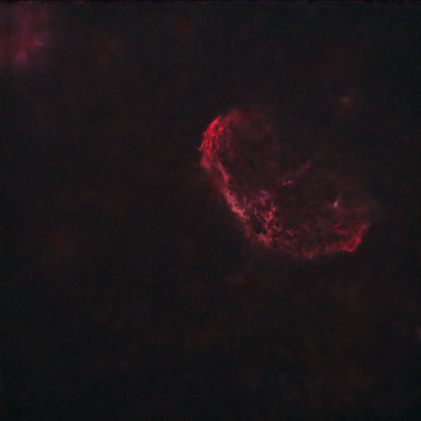

Petite extraction des couches Ha et O-III sur NGC 6888 (le Croissant), 15x60s
J'ai quand même des étoiles rougeâtres, je n'ai pas pu les corriger entièrement avec l'étalonnage ni la saturation des couleurs, quelqu'un a une idée ?
(Vu que c'est lors de la recomposition RVB que même le fond de ciel est devenu rouge, ça doit être à mon avis plutôt un truc du genre)
Dernière modification par ngc346*** le 01 juil. 2025, 20:24, modifié 1 fois.
Messages : 10668
VAstrophoto de ngc346
Message par Olivier-Fantasy » 01 juil. 2025, 20:20
ngc346*** a écrit :
01 juil. 2025, 20:16
C'est le souci des images HOO, les étoiles n'ont plus leurs couleurs d'origine... (Mais tu as extrait les couches H et O d'une image normale ? RVB ?)
Sinon, ce qu'on peut faire si on veut vraiment des étoiles "normales", c'est faire d'un côté une image HOO (avec les filtres qui vont bien pour ça) et de l'autre une image RVB.
On prend juste les étoiles RVB et on les colle à la place des étoiles de l'image HOO :)
Mais bon, c'est vraiment du détail. La plupart du temps, on est juste content de son image HOO ;)

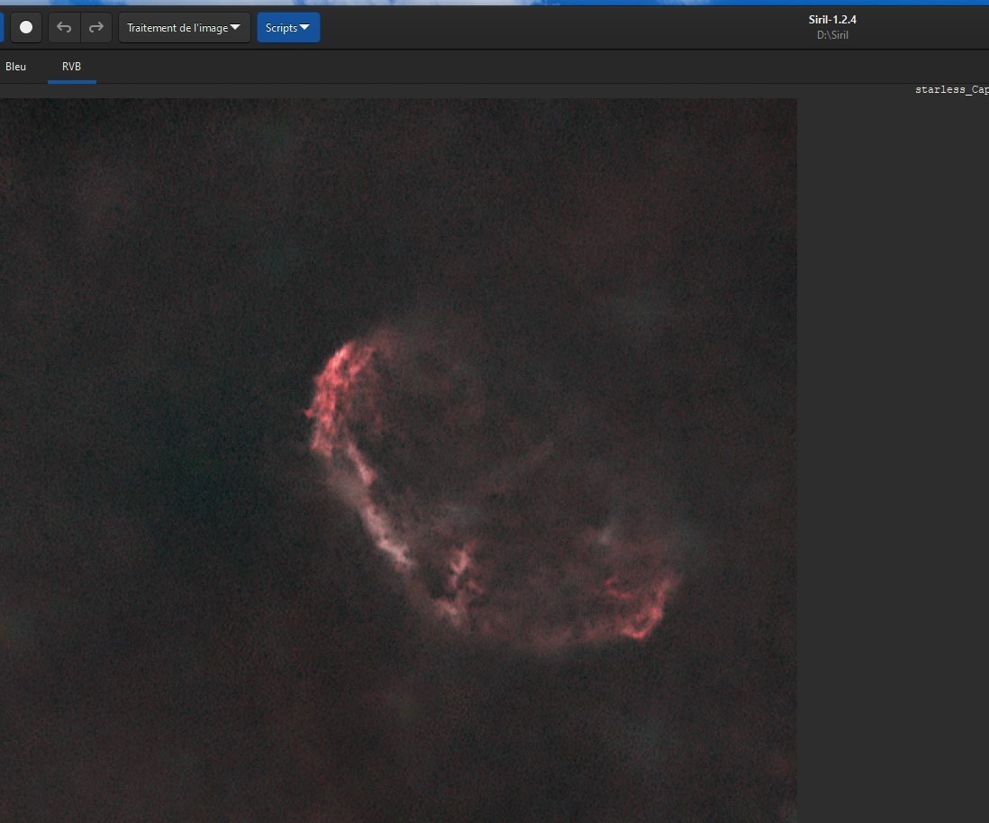

Si tu empiles tes images dans Siril, quand tu es content de ton image, tu lui demandes de séparer les étoiles (c'est dans le menu "Traitement") et tu coches "Faire un masque d'étoiles", effectivement.
Tu obtiens 2 images :
- Ton image du Croissant, sans les étoiles
- Les étoiles qui étaient avec ton Croissant... mais y'a plus de croissant ;)
Cela te permet ensuite de booster ton croissant sans booster les étoiles (si elles avaient été sur la même image). Et quand tu es content de ton Croissant, tu demandes à Siril de remettre les étoiles (ou tu les remets toi-même, si tu utilises Gimp ou autre).
On fait souvent ça pour les nébuleuses, pour pouvoir "tirer sur l'image" sans abimer les étoiles (on peut même réduire les étoiles, pour mieux voir la nébuleuse).

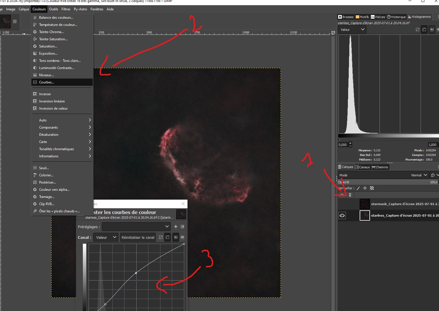

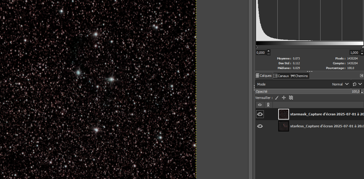

Capture d’écran 2025-07-01 211601.jpg (96.73 Kio) Consulté 4235 fois
Après, moi je préfère sauver les images en .tif pour les bidouiller dans Photoshop ou Gimp...
Donc, après bidouillage de ton Croissant, et lui avoir remis les étoiles (réduites) dessus... ça donne ça :
Sympa ! :D

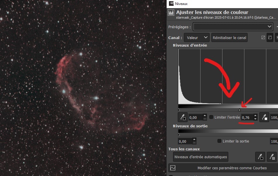

Par contre j'ai un problème avec StarNet... Apparemment, là, le lien de starnet.astro, peu importe l'endroit où on le télecharge, est redirigé vers une saleté de site technologique et je n'ai trouvé aucun moyen de le télécharger...
J'ai essayé également d'obtenir des scripts Siril "réduction d'étoiles", en le mettant dans mon dossier "Scripts" avec quelques autres scripts que j'avais téléchargé avant, mais Siril ne les reconnait pas... En fait, ils ont le suffixe .py (python) au lieu de .ssf
Il y a peut-être un moyen de bricoler un truc sans télécharger StarNet ? (Ou alors, un moyen de télecharger l'appli ?) :roll:
Messages : 10668
Message par Olivier-Fantasy » 02 juil. 2025, 13:18
Effectivement, le site de Starnet a l'air en rade... Tu as toujours le lien du site "technologique" vers lequel le premier site t'avait envoyé ? Là où on fait le téléchargement, justement. Je vais regarder et si ça convient, je te dirai ce qu'il faut télécharger...
Ce dossier téléchargé, tu le mets dans un coin de ton ordinateur, là où tu veux... Ensuite, dans Siril, dans les paramètres, tu lui dis où est ce dossier, pour Starnet. Et voilà, ça fonctionnera ensuite tout seul.
Et pour la "réduction d'étoiles", tu peux juste baisser la force de ton image (celle avec les étoiles) pour voir encore les étoiles, mais moins qu'avant, et ça ira bien aussi comme ça :)
Dans Gimp, tu mets ton image "starless" d'abord... Puis, par dessus, le "starmask"...
Et pour voir l'image qui est sous les étoiles, tu cliques sur l'image du dessus (les étoiles) et tu choisis dans le menu au-dessus : "Addition", comme ça, tu mélanges les deux images...

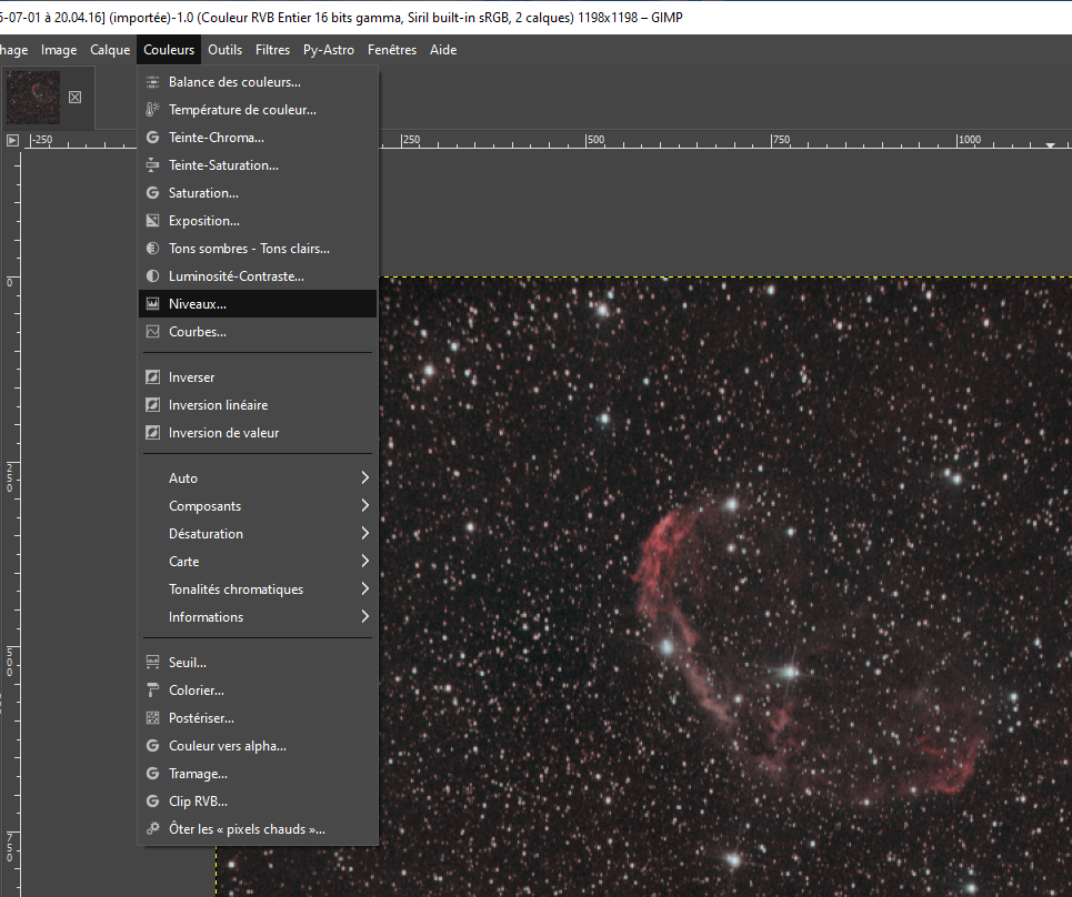

Toujours en restant sur l'image des étoiles, tu vas dans "Niveaux" :
Et tu tires le petit curseur en triangle qui est au milieu, vers la droite pour assombrir les étoiles :
Après, tu peux cliquer sur l'image des étoiles et aller aussi bidouiller juste la starless (tu peux même décocher l'image des étoiles pour voir juste la starless) :
On pourrait encore bidouiller, mais déjà, ça donne ça :
Si tu veux t'entrainer et bidouiller, je t'ai mis tes deux images ici (starless et starmask) :

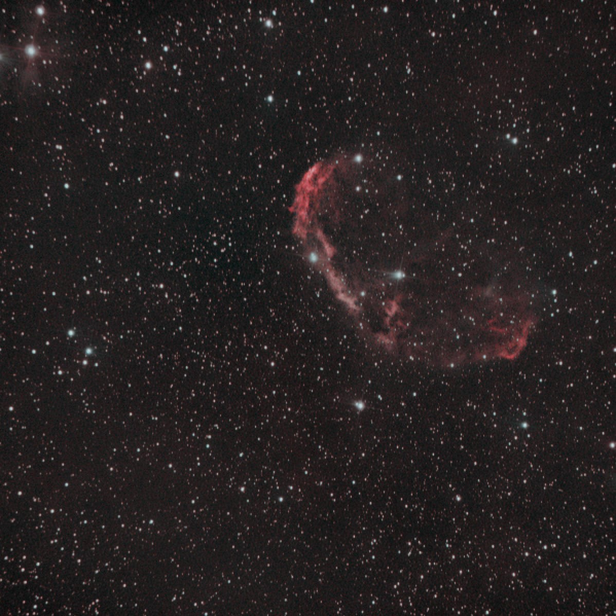

Yo, la voilà !

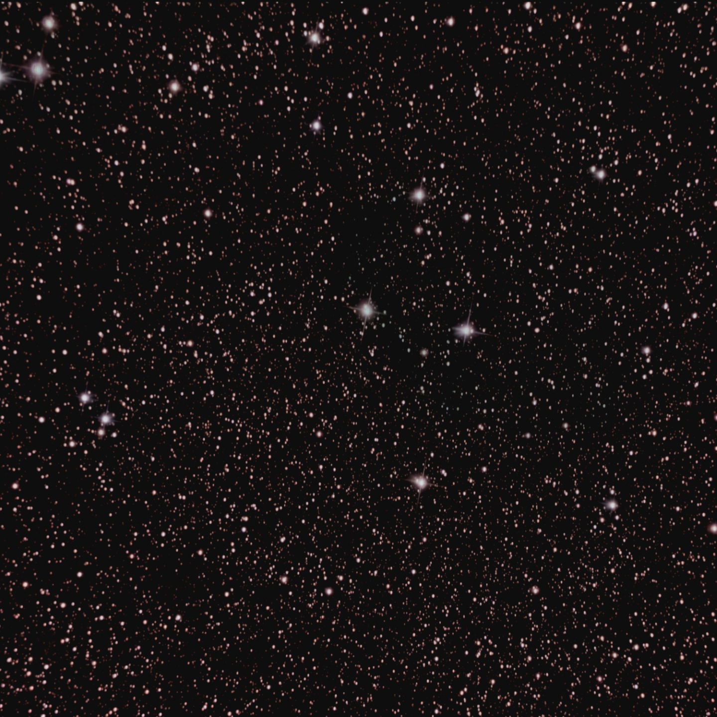

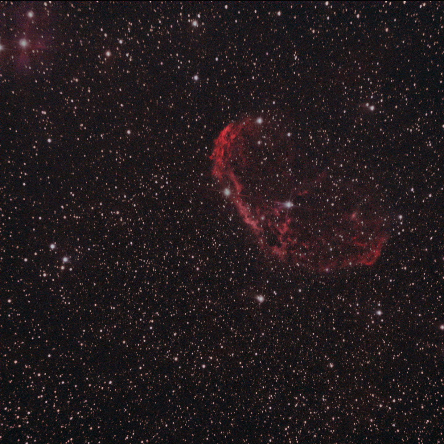

Du coup c'est mon premier essai avec StarNet (traitement normal cette fois-ci, sans extraction Ha OIII). @Olivier-Fantasy j'ai suivi tes démos Gimp, merci, c'est super utile :)
N'hésitez pas à me dire ce que vous en pensez, perso je ne suis pas déçu pour une première :D
Messages : 10668
Message par Olivier-Fantasy » 26 juil. 2025, 19:19
ngc346*** a écrit :
26 juil. 2025, 14:56
Tu peux, elle est super ! :clap:

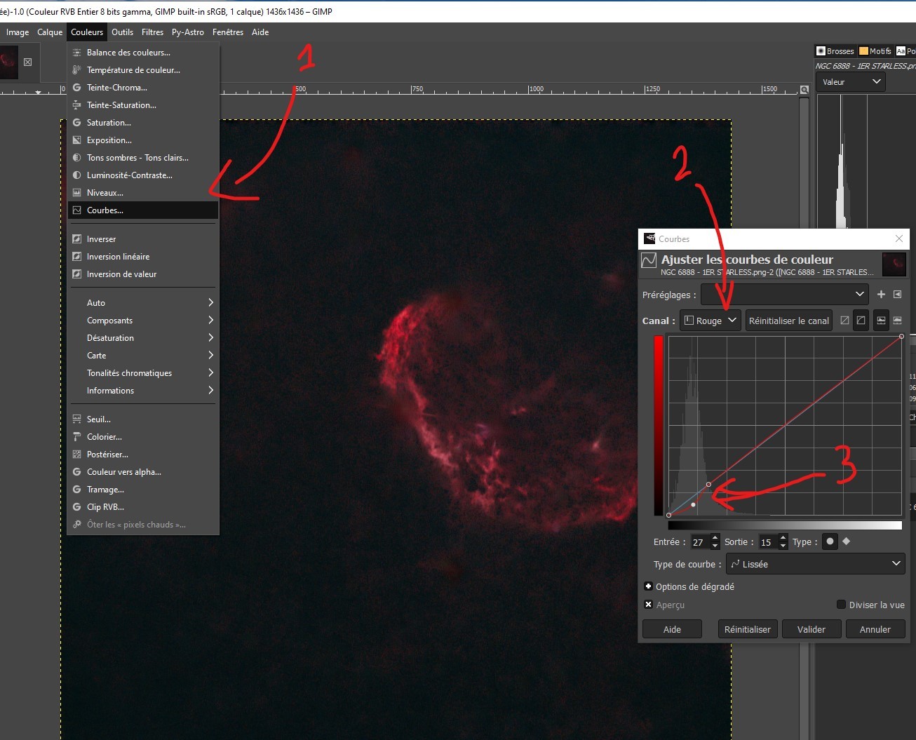

Si tu veux baisser le rouge juste dans le ciel (mais pas sur ta nébuleuse), tu peux ouvrir les "Courbes"... Choisir la couleur "Rouge"... puis cliquer sur la courbe à l'endroit où la ligne sort du dessin en forme de montagne (pour créer un point de séparation)... et juste baisser la courbe avant ce point : comme ça, le rouge restera sur ta nébuleuse, mais le ciel baissera en rouge :)

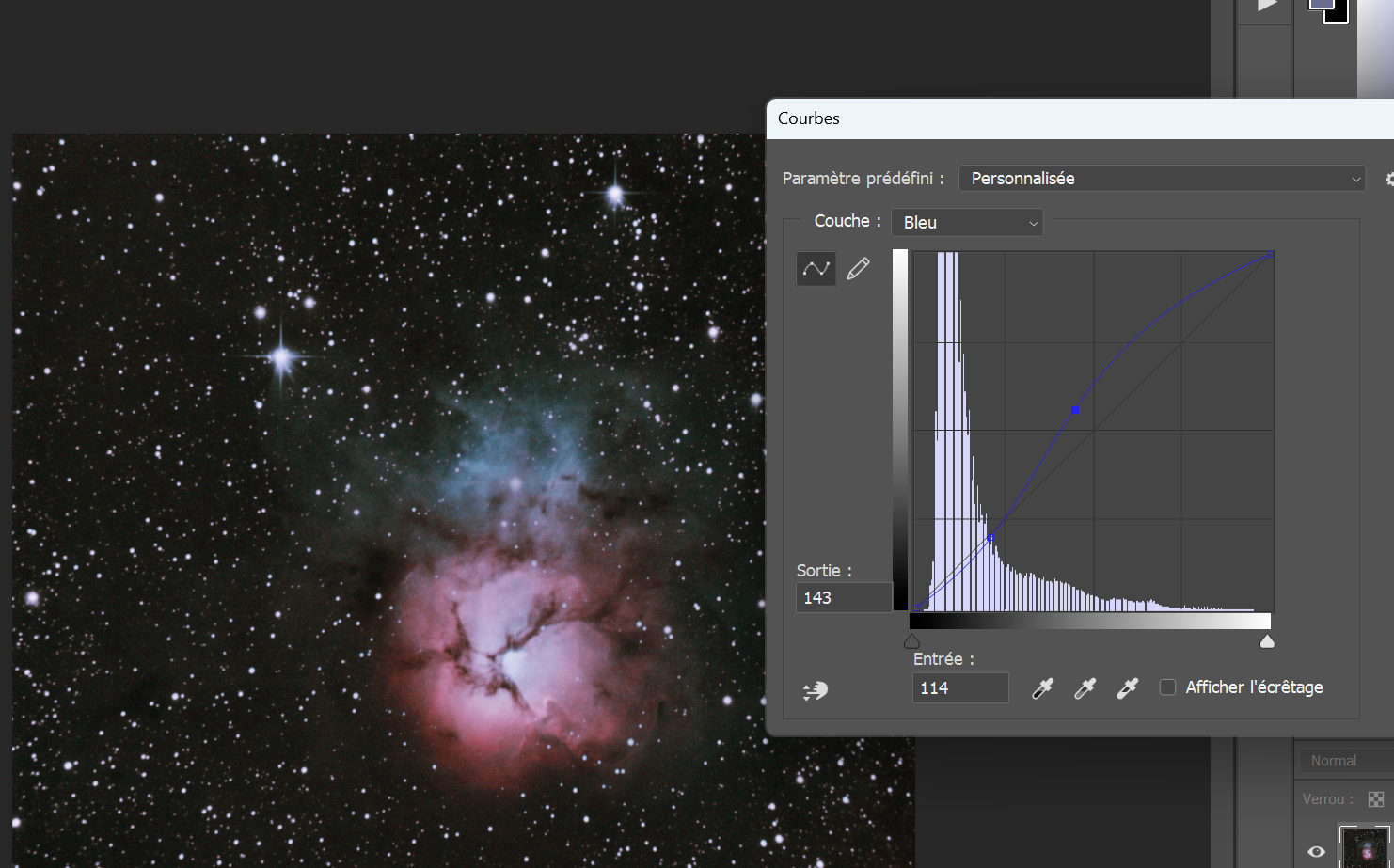

Message par ngc346*** » 24 août 2025, 19:29

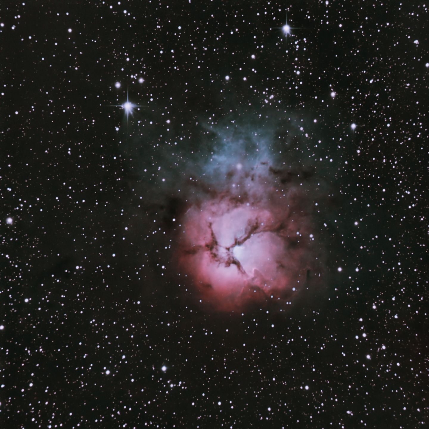

Résultat sur M20 (HOO, et Starnet)
J'ai beaucoup travaillé la luminosité de l'image sur Siril et Gimp (notamment l'"exposure" sur Gimp), du coup ça fait énormément de bruit, je n'ai pas réussi à trop débruiter sans dégrader la qualité de l'image (ça ajoute déjà des pixels jaunes et bleus)
En comparaison l'image d'avant, très peu travaillée sur Gimp (peu bruitée, mais bien moins lumineuse) :
Bon il paraît qu'il faut trouver un compromis, si on augmente trop la luminosité le bruit se voit davantage, mais si vous avez des pistes, n'hésitez pas à partager ;)
Messages : 10668
Message par Olivier-Fantasy » 25 août 2025, 21:39
Avec Gimp, tu peux déjà booster la "Courbe" : un clic sur l'endroit où la courbe croise la vague, puis un autre clic vers le milieu de la courbe après - et ça, tu le remontes... et idem sur la courbe avant la vague, et ça tu le baisses un tout petit peu. On cherche à faire un "S" (un peu) :
Ça, c'est dans photoshop, mais c'est pareil dans Gimp...
Et tu peux faire pareil avec juste les couleurs, par exemple le bleu (tu choisis "bleu" dans le menu au-dessus) :
Et idem avec le rouge...
Après, tu peux bidouiller la netteté par exemple (j'en ai rajouté très peu) et j'ai trouvé ton image déjà peu "bruitée".
Bref, en partant de ton image (celle du dessous), ça donne ça, de chez moi :
Cela évite d'avoir les points colorés bizarres que l'on voit un peu sur ton image ;)
En supprimant les étoiles, on pourrait faire "sortir" encore plus les nébuleuses (comme tu as fait sur ton image) et sans booster en même temps les étoiles. Cela se fait avec Starnet (supprimer les étoiles), c'est intégré à Siril, si tu l'utilises (je ne sais pas si ça marche sur Mac)... Ensuite, quand ta nébuleuse te plait, tu remets les étoiles par-dessus, et voilà ! ;) (Là, je n'ai pas pu le faire, il faut les fichiers d'origine)
