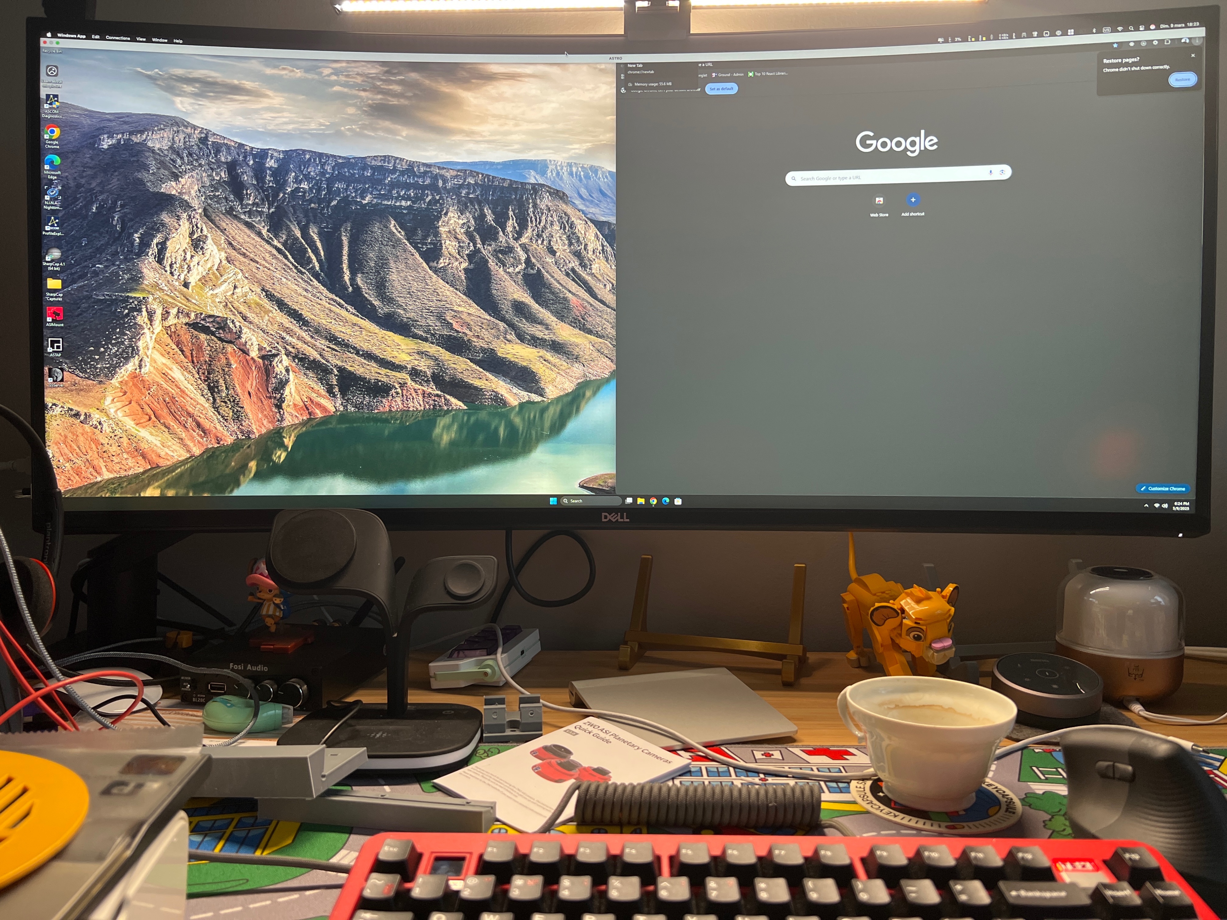

Des nouvelles du front.
Et comme une image vaut mieux qu’un long discours…
Prise de contrôle du Mele depuis mon Mac.
C’est nikel
C’est nikel
