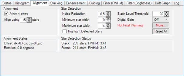

Voici donc l'onglet en question. Il est très important, car le Livestack nécessite que Sharpcap puisse repérer, dans chaque pose, des étoiles. Etoiles qu'il va ensuite essayer de faire correspondre d'image en image, pour pouvoir ensuite empiler le plus précisément possible.
Quatre parties dans cet onglet :
- en haut à gauche, les options d'alignement. On s'assurera que la case "Align Frames" est bien cochée
On peut également y choisir le nombre d'étoiles utilisées pour aligner les images. Laisser à 15.
- en bas à gauche, au fur et à mesure de l'empilement, Sharpcap affiche le défaut de suivi : comment l'objet visé se déplace dans le champ de la caméra (Offset dx et dy) et comment il tourne (Rotation, dans le cas d'une monture alt-az)
- en bas à droite, le nombre d'étoiles que Sharpcap a réussi à repérer dans la stack (les images empilées) et dans la dernière image capturée avant empilement.
- enfin, en haut à droite, les réglages de détection d'étoiles. C'est là où ça se corse
Mais avant, il faut s'assurer que la caméra capte bien une image à peu près propre. Ca, on le voit hors du mode stacking, quand Sharpcap affiche l'image capturée toutes les X secondes, en live. Si on ne voit qu'un paquet de pixels sans forme, c'est même pas la peine. Si on voit un champ d'étoiles d'un bord à l'autre, c'est déjà mieux. Pour s'entraîner, on peut viser un amas ouvert, une partie de la Voie Lactée... bref un endroit où on sait qu'il y a des centaines d'étoiles. Puis jouer avec le gain et le temps d'exposition jusqu'à en voir un bon paquet.

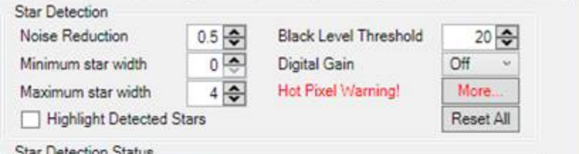

Revenons à ce foutu onglet Alignement. Dans l'image ci-dessus, les valeurs par défaut sont affichées. Elles ne sont peut-être pas les bonnes pour ton matériel ou tes réglages.
- Noise Reduction : une image brute, c'est moche, c'est plein de bruit, de pixels chauds... ce paramètre applique un flou à l'image, ce qui va faire disparaitre en partie le bruit (mais pas les étoiles, sauf si on y va trop fort). Laisser à 0.5 mais on peut aussi monter à 1 et quelques si rien d'autre ne marche.
- Minimum Star Width. Là c'est important: un capteur CMOS, ça a des pixels chauds, toujours allumés. On n'a pas très envie que Sharpcap les détecte comme des étoiles. On retourne donc sur l'image "live" de Sharpcap, on augmente le contraste à l'aide du mini histogramme de droite, on zoome, et on mesure la taille des étoiles faibles. En pixels. On reporte ensuite cette taille dans l'onglet, paramètre Minimum Star Width. Comme ça on est sûr que Sharpcap va détecter des étoiles et pas des poussières
- Maximum Star Width: idem que le précédent, mais pour les étoiles les plus brillantes dans le champ. Ca peut monter à 8, 16... ça dépend de la caméra et de l'instrument.
- Highlight Detected Stars : super utile, le cocher: Sharpcap entoure alors les étoiles détectées en jaune (étoiles détectées) ou en rouge (pour celles qu'il utilise pour aligner)
- Black Level Threshold : le paramètre imbitable par excellence quand on débute. En gros, tout pixel plus faible que cette valeur sera ignoré lors de la détection d'étoiles. Commencer au plus faible, puis monter progressivement en surveillant les étoiles détectées (rouge, jaune). Si on est trop bas, il ne trouvera pas d'étoiles. Si on est trop haut, le nombre d'étoiles détectées va chuter peu à peu. Choisir la valeur la plus basse possible et qui marche.
- Digital Gain : l'autre arme secrète. Si Sharpcap ne trouve aucune étoiles, le mettre à x2. Puis à x4 si toujours pas. Etc etc. Certains isérois utilisent x8 parait-il
Le Hot Pixel Warning est une info te disant que tes réglages sont tels que Sharpcap peut confondre un pixel chaud de ta caméra avec une étoile. Généralement, le Minimum Star Width un peu plus haut suffit à le faire taire.
Dernier truc qu'il m'a fallu des heures à piger : Quand Sharpcap stacke, il va prendre l'empilement déjà réalisé d'une part, et la nouvelle prise d'autre part. Il va détecter les étoiles sur les deux puis essayer de faire correspondre. Ben justement, quand on commence le stack, il attend une première image, sur laquelle il va détecter les étoiles. Autant dire que s'il ne trouve pas d'étoiles, il ne réussira jamais à stacker. La première image et les réglages qui ont été faits juste avant de lancer le stack sont donc primordiaux. Je te conseille donc, à chaque fois que tu changes tes réglages d'alignement, de RELANCER le stack (bouton Reset Stack à gauche).
Voilà, hope it helps. Bon courage.
