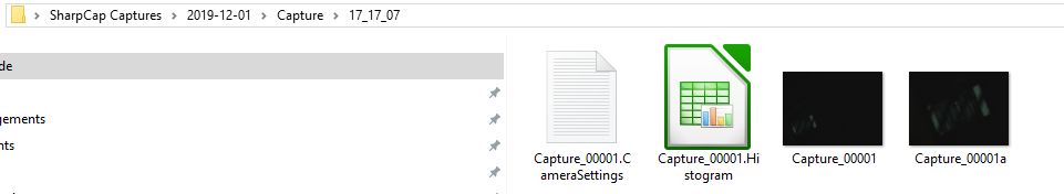

De jour tu peux te familiariser avec les réglages d'exposition et de gain, et faire des "snapshots" ( c'est-à-dire des photos de ce que tu vois à l'écran).
Bien repérer où le logiciel stocke ces photos: Sharpcap c'est assez facile, il suffit de fouiller le dossier "Sharpcap captures" qui est par défaut sur le bureau de l'ordinateur (personnellement je le mets ailleurs :) )
Date->Capture->Heure
Sharpcap a la bonne idée de sauvegarder les paramètres de prise vue dans le fichier Settings
Asicap c'est plus compliqué, du genre: c:/Users/tagada/ASICAP ;)
attention à bien paramètrer le nombre d'images avec Asicap: "Limit 1frames"
cf: viewtopic.php?f=16&t=384
Tu ne pourras tester le live stack qu'avec un ciel étoilé et en ayant au moins une dizaine d'étoiles sur l'écran.
Mais de jour il est possible de s'entraîner au planétaire en capturant des videos

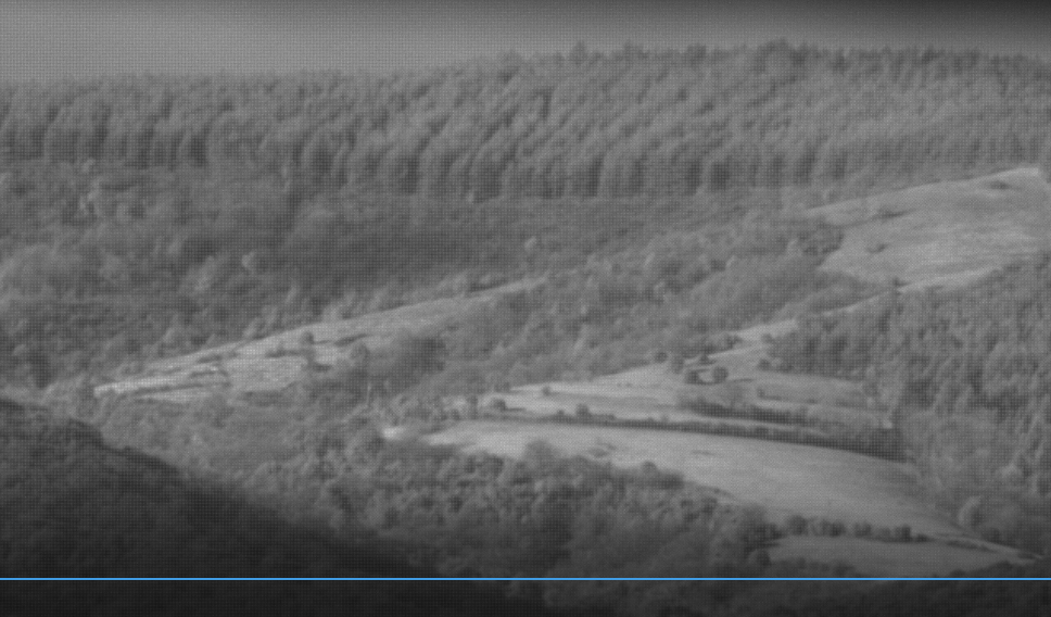

Message par SPICA26 » 04 janv. 2020, 10:45
Essai 224.jpg (327.6 Kio) Consulté 5084 fois
Voilà ce matin, entre deux éclaircies, et derrière la porte-fenêtre de mon bureau ( eh, oui il fait frisqué !), j'ai pu faire une capture ...en vidéo, car j'ai pas encore saisi pour faire une photo. Comme je le disais plus haut, c'est la montagne en face ( 8km vol d'oiseau). Qu'est qui peut aller? qu'est ce qui ne va pas? Remarque : à vue la prairie est verte et les bois vert foncé, pourquoi cette couleur ?

Le VA pour le 3ème Age !
Message par Guimby » 04 janv. 2020, 11:23
Pour la couleur, c'est tout a fait normal car les contrairement a un appareil photo classique, ta caméra peut voir les infra rouges.
Ce qui est très intéressant pour faire quelques expériences !
Tu peux regarder ici : viewtopic.php?f=21&t=506
Il y a d'autres sujets sur le forum où nous en parlons, et plusieurs d'entre nous y sont allés de leur petites expériences :)
Message par Ubuntu » 04 janv. 2020, 11:39
Je dirais petit problème de focus... a F2 c'est pas facile... si tu n'y arrives pas prends toi un masque de Bathinov... moi ça a changé ma vie :D
Message par pejive » 04 janv. 2020, 11:58
En fait je crois que l'image n'est pas débayerisée.
C'est enregistré avec quel logiciel ? quel format de fichier? et comment est-tu passé de la video à l'image jpg ?
(je sais çà fait beaucoup de questions ... :) )
Puisqu'on parle des infra-rouges, et que tu as une camera ZWO, il faut impérativement l'équiper avec un filtre IR-UV cut sinon tu auras des images d'étoiles avec de gros halos (j'ai eu le problème).
Pour prendre une simple photo il suffit de cliquer sur "snapshot" dans SharpCap (ici c'est la camera-test, pas ce que je vois avec la 224 :mrgreen: )

Message par bemo47 » 04 janv. 2020, 12:51
SPICA26 a écrit : ↑
bemo47 : Si je consulte mon compte en banque, avec mot de passe, tu fermes les yeux ? !
Haha, oui, promis je ferme les yeux !!! maintenant tu n'es pas obligé d'aller consulter ton compte quand on est en session !! c'est comme tu veux. Sinon oui, quand on est en session on partage tout ce qu'il y a sur ton écran, mais tu vois toutes mes actions, et pour accepter la prise de main, tu dois valider, pas d'activation sans validation, ça reste secure quand même... Mais pour moi c'est un excellent outil de formation que l'on n'utilise pas assez je trouve.
Guimby a écrit : ↑
Oh oui, ça les capte, et si vous avez une caméra dans les parages type surveillance, qui émet des infrarouges et bien pensez à la couper quand vous imagez, sinon votre images aura des énormes halos très étranges juste parce qu'elle a capté ces infrarouges qui passent vraiment partout. Faites le test, avec et sans pour comparer l'état de votre image sur la caméra astro.

Message par SPICA26 » 04 janv. 2020, 23:30
Bon, absent depuis midi, me revoilà presque 12 heures plus tard, et je vais essayer de répondre ; à tous et à tout, en ordre.
Guimby :
ok, compris pour le problème de couleurs.
Ubuntu :
Obrigado mais la montagne n'était pas très éclairée, et avec de la brume; la map a été donc vite faite ; j'ai fabriqué déjà , en prévisions, un masque de Bathinov pour le 135, et un autre pour le Tokina 11/20 f 2.8.
mejive :
débayerisée ? ! J'ai capté l'image vidéo, an capture d'écran avec PhotoFiltre 7, et comme il était enregistré au format b...quelque chose, pour pouvoir le mettre sur le message, j'ai du passé par Photoshop pour le formater en jpeg. Je crois avoir, dans mon bric à brac de choses que je ne me suis jamais servi, un filtre IR-UV, mais il doit être en 31,75, ça ne collera pas avec la 224 ,? OK pour photo avec "snasphot".
bemo47 :
Je plaisantais avec la banque! Je ne t'ai pas vexé ? car ce n'est pas la peine de me vouvoyer ! Ok donc pour l'Anydesk

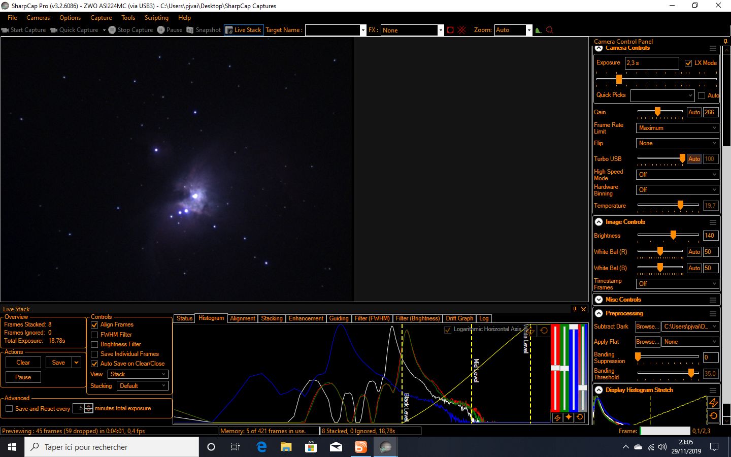

Message par pejive » 07 janv. 2020, 17:17
Lorsqu'on ouvre Sharpcap il se règle par défaut sur 50ms; pour la Lune c'est trop mais pour les étoiles pas assez.
Je commence par des expositions de 500ms à 750ms avec un gain de l'ordre de 400 pour arriver à voir les premières étoiles défocalisées.
Je fais la mise au point et je réduis un peu le gain vers 300.
Tant que la cible n'est pas cadrée je n'augmente pas le temps de pose, de façon à suivre les changements du champ.
En général (sauf si l'objet est très lumineux comme M42) il faut passer à 2 ou 4 s d'exposition pour commencer à distinguer quelque chose.
Après essai de stack en réduisant un peu le gain selon que Sharpcap accepte ou pas :mrgreen:
Un exemple de livestack sur M42 (lunette 102 avec réducteur de focale)

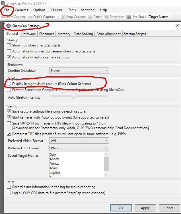

Message par clouzot » 08 févr. 2020, 18:44
A droite dans Sharpcap : vérifie que Debayer Preview est bien sur ON
