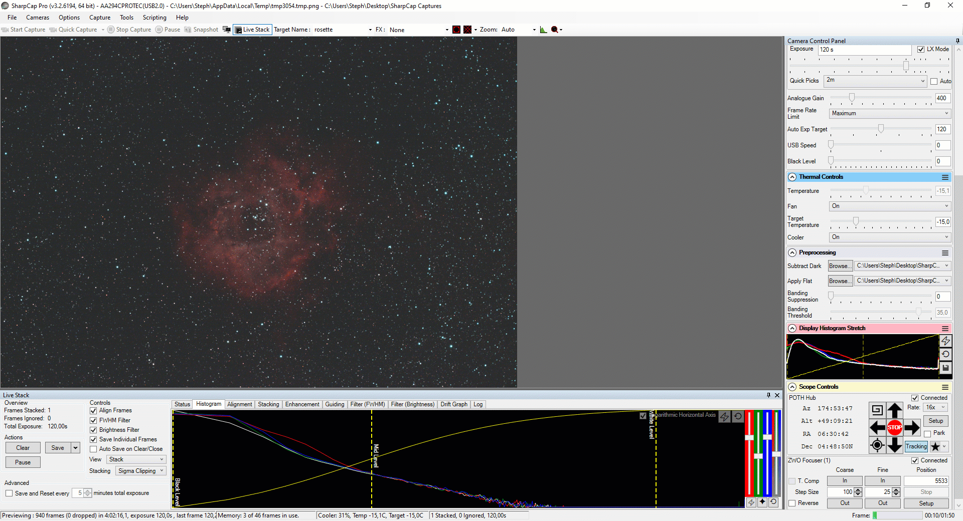

Message par Steph » 18 janv. 2020, 10:37
ASI533MC
Message par Steph » 18 janv. 2020, 10:49
...bon c'est pas le même setup, mais c'est intéressant de comparer les images réalisées avec la 269 de la rosette, et celle de mon animation

Message par elpajare » 18 janv. 2020, 12:04
Single frame de ....... 4 minutes!
Je ne pense pas que ce soit très intéressant pour nous, vraiment. Je ne pense pas qu'il apporte quelque chose de nouveau
