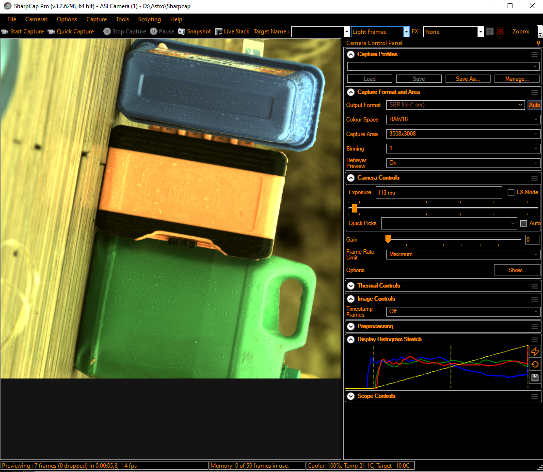

image prise avec theskyx et dématricée par siril, matrice RGGB
j'ai l'impression de commencer à mettre le doigt sur un souci....
même opération avec un stack de raw produit par SC, non stackées, mais avec option "save all", dématricée dans siril RGGB aussi

Message par bemo47 » 27 avr. 2020, 15:07
alors je peux le remettre, disons qu'à ce stade, mon constat est que les couleurs semblent correctes en RGGB venant de SC, mais pas correctes quand elles viennent de TheSkyx
je n'ai pas l'impression que l'absence de filtre IR joue dans cette comparaison
mais je ne sais pas si ma méthode est bien correcte...
mon but n'est pas forcément d'obtenir des couleurs pas polluées par l'IR, c'est d'ailleurs peut être pour cela que le rouge est si pâle...

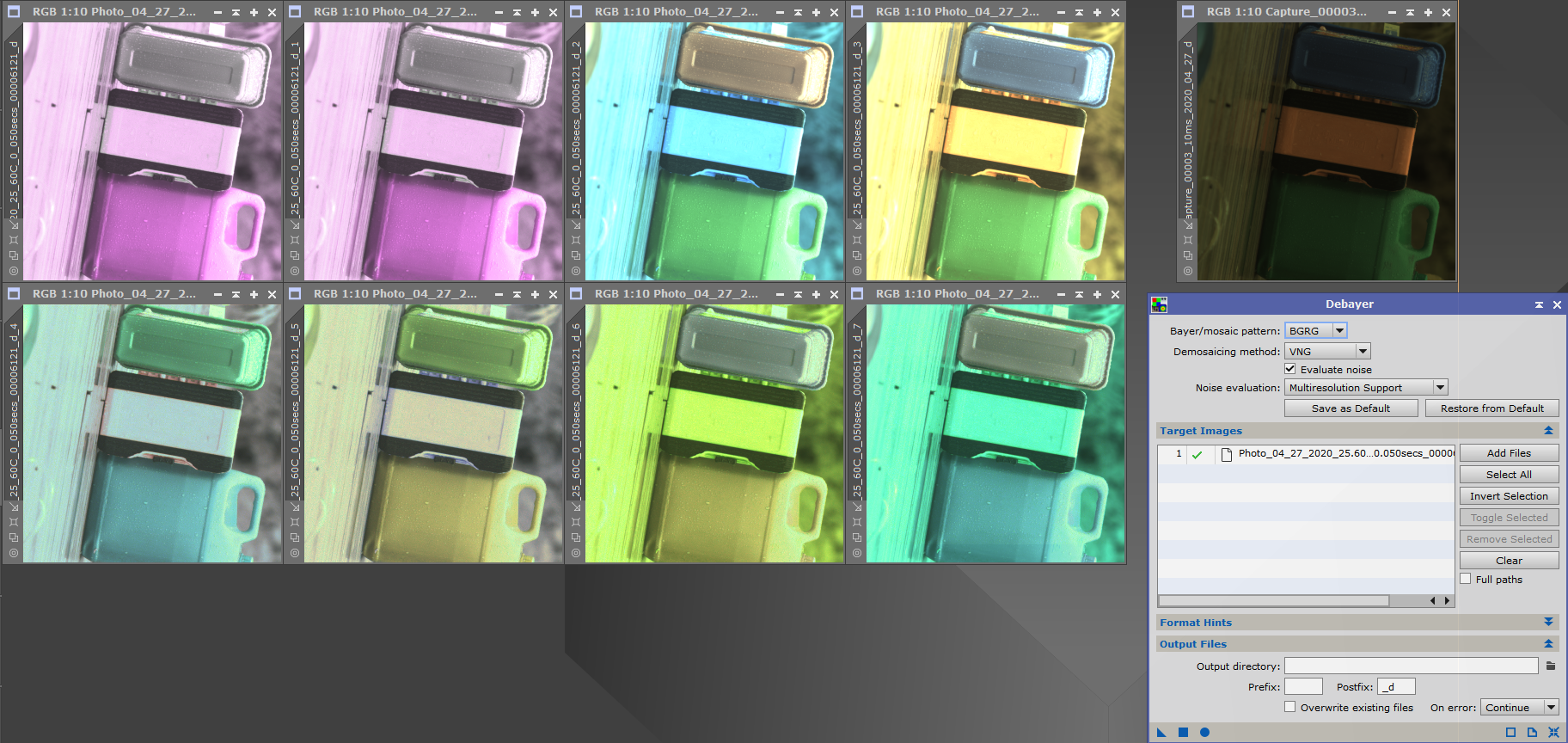

Message par bemo47 » 27 avr. 2020, 15:49
et voilà un test complet, avec Pix, en haut à droite, l'image venant de SC, une RAW dématricée avec RGGB
et les 8 imagettes sont l'image venant de TheSkyX dématricée avec les 8 matrices proposées par Pix....
le choix n'est pas aisé certes, mais il me semble qu'il en a une qui semble donner les mêmes types de couleurs que celle de droite, celle de SC
laquelle à votre avis ?

Message par clouzot » 27 avr. 2020, 15:58
Par élimination, celle en haut à droite, à côté de l'image originale, semble avoir le bon dématriçage, à la luminosité près.

Message par bemo47 » 27 avr. 2020, 16:02
ah merci, et là elle est dématricée avec GRBG, c'était aussi mon avis
et celle de SC est dématricée avec RGGB qui est la matrice donnée par ZWO
ou est l'erreur.... j'en sais rien... mais au moins je sais quelles matrices utiliser quand je traite les images avec PIX, et surtout je ne peux pas mixer des images SC avec des images TheSkyx sauf à faire 2 dématriçages séparés...

Message par clouzot » 27 avr. 2020, 16:14
bemo47 a écrit : ↑
27 avr. 2020, 16:02
Le truc c'est que SC et Pix lisent ou écrivent les FITS en utilisant deux sens différents (@sebastien85 y a fait allusion je crois), l'un en partant de la dernière ligne, l'autre de la première. Si tu inspectes l'entête d'un FITS sauvé par SC (pas un stack, mais disons un dark), tu verras une petite note sur les offsets de ligne, les matrices à utiliser, et une note sur l'ouverture dans Pix.
On appelle ça une "recipe for distaster" je crois :ninja:

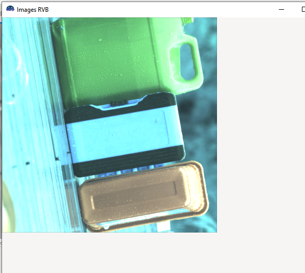

Débayerisation en RGGB via Siril du fits TheSkyX, c'est ok :
ah mais le truc du milieu devrait être rouge, pas bleu, non ?

Message par pejive » 27 avr. 2020, 16:38
Bon, c'est de plus en plus obscur :lol:
Avec Fitswork en RGGB çà donne çà
Dans AstroSurface le color decoder ne veut pas agir sur le fits.
Je passe par AutoStakkert puis à nouveau dans AstroSurface
Il y a seulement 2 decodages qui donnent un résultat sans grillage:GR ou BG
Faudra plus s'étonner d'avoir des galaxies fluo :mrgreen:
