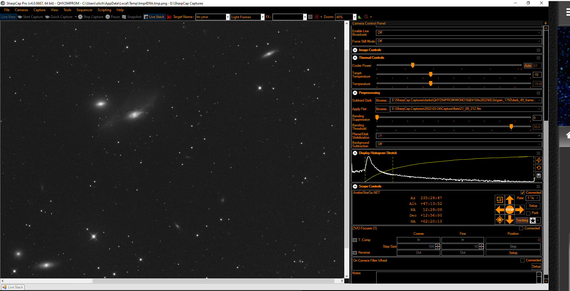

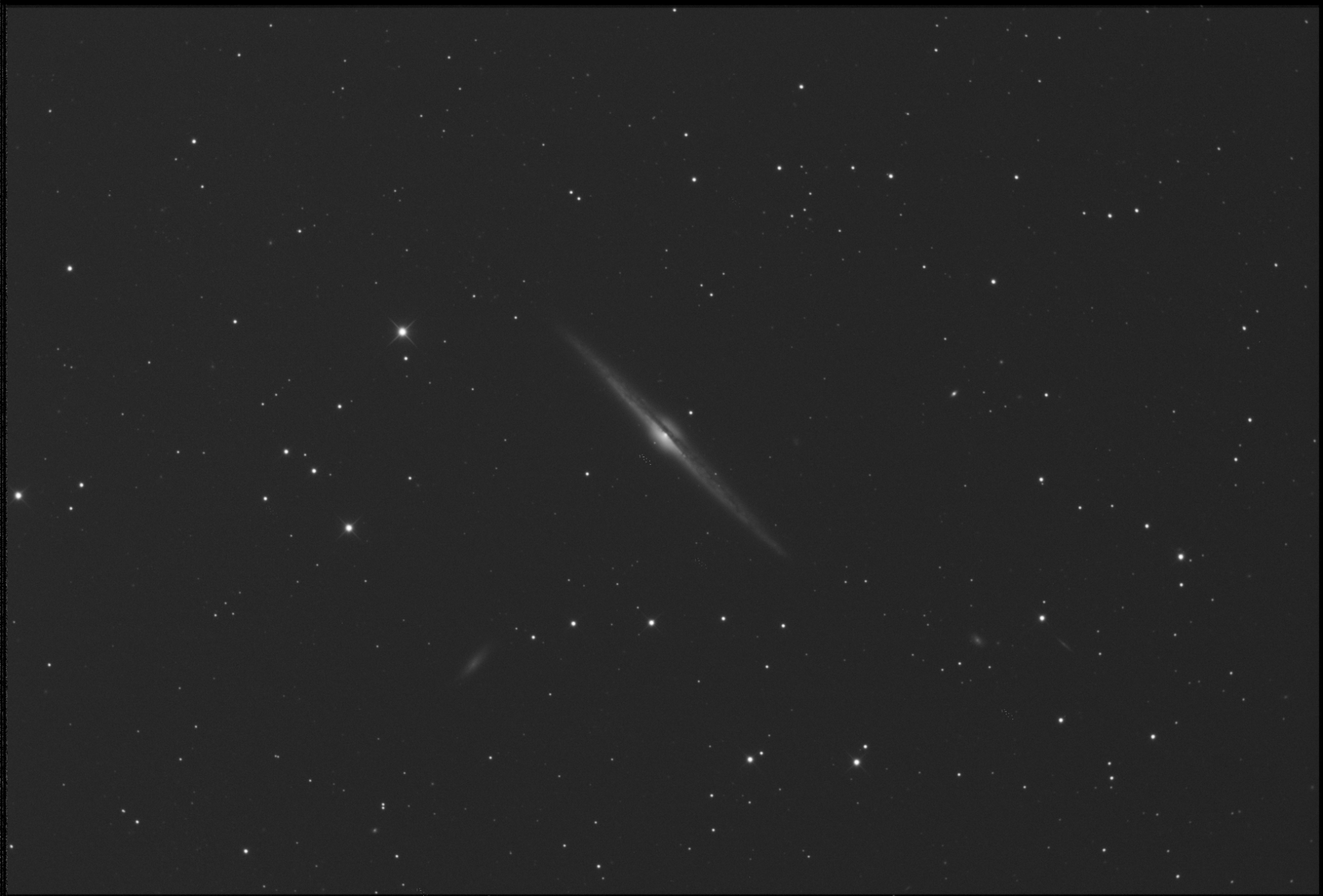

Message par Lavinch31 » 26 mars 2022, 23:41
Entre 2 bandes de sable , une petite aiguille pour commencer cette soirée V.A
21 min
Gain 1750
Expo 30s

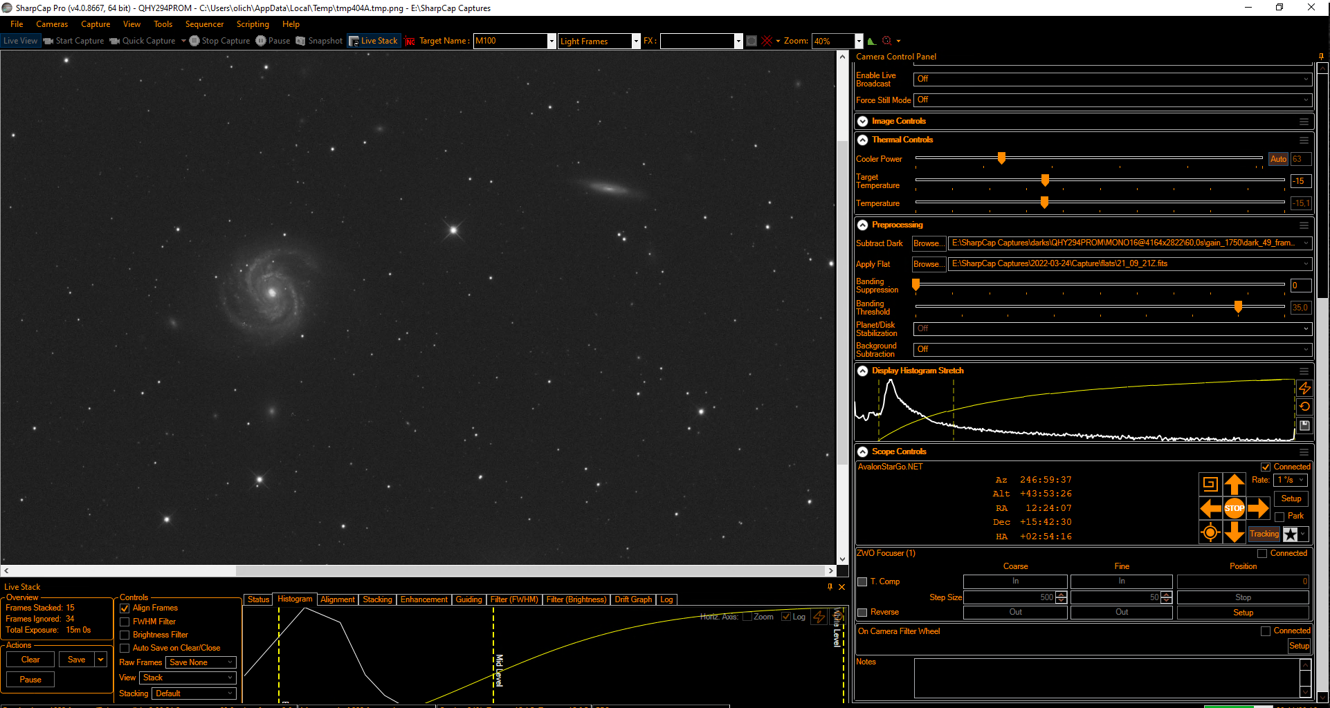

Le VA de Lavinch31
Message par Lavinch31 » 27 mars 2022, 01:59
M101 en 17 min ... je peine a trouver un coin de ciel ou il est possible de stacker + que 10 min :?
Gain 1750
Expo 30sec

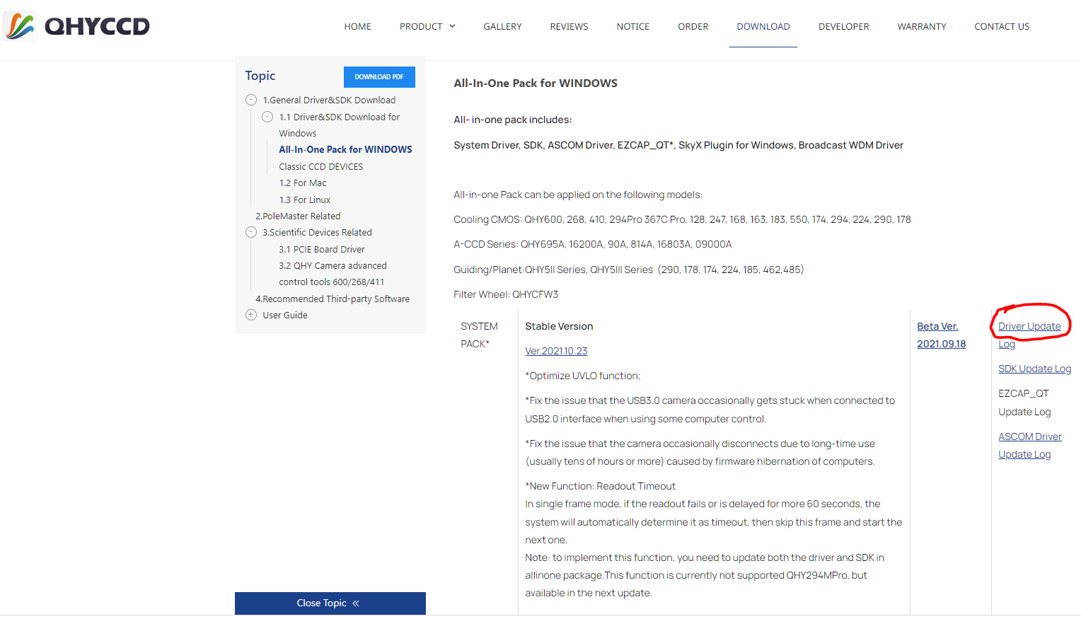

Le VA de Lavinch31
Message par Lavinch31 » 05 avr. 2022, 18:26
Pour ne pas polluer le post N.I.N.A ....... :lol:
Steph a écrit : ↑
05 avr. 2022, 13:55
@Lavinch31 @bemo47
Ben moi tout marche bien :mrgreen: !
Plus sérieusement, souvent il s'agit simplement d'un conflit de port COM, vérifier comment sont reconnus et identifiés chaque périphériques avant de lancer N.I.N.A. .
Si ce n'est pas encore fait, mise à jour de tout les drivers (y compris FTDI), de la plateform Ascom et vérifier les options d'économie d'énergie du PC de contrôle. Eviter comme la peste les hub USB et autres concentrateurs, à chaque périphériques son port USB SUR le PC (bon aller...la RAF sur le concentrateur de la caméra...mais pas plus :naughty: ).
Lancer les diag ascom et au besoin configurer manuellement les ports COM. Utiliser un bon gestionnaire de port USB, pour "deconnect / connect" chaque port USB individuellement à distance, ça permet de faire un bon RAZ sur les config en cas de problème. Perso je me sert de l'Eagle Manager , un peu violent...mais du coup ça marche à fois. (pour les rougeophobes, il existe plusieurs solutions)

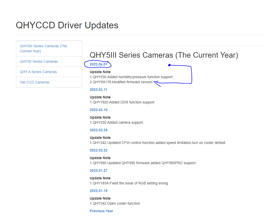

Je viens de faire une passe et vérifier les differentes maj et j'ai trouvé cette mise a jour bien planquée . Rien de proposé via le gestionnaire de périphériques , j'ai du aller regarder sur le site de QHY dans le system pack du 23.10.2021 , il y avait un update du driver daté du 04/2022 et pile pour ma 178 tiens :mrgreen:
Est-ce a l'origine de tout ce merdier.... on verra . ( j'ai du passer par l'étape unplug/plug usb pour faire l'update du driver qhy proprement donc c'est biaisé...)
J'en ai profité pour passer sur ASCOM 6.6 histoire d'ajouter une source de bugs pour la prochaine fois :ninja:
Je suis passé sur la solution miniPC en piggyback pour supprimer tout intermédiaire ( hub usb a la con etc...), sauf la roue a filtre QHY qui est sur son port propriétaire QHY au cul de la caméra QHY et bien y a toujours un truc pour faire chi** :lol:
hier la monture s'est arretée en plein retournement méridien avec N.I.N.A , allez savoir pourquoi .... j'ai repris la main dessus pour faire un park / unpark histoire de repartir d'une position propre , tout fonctionnait normalement et tout a bien fonctionné le reste de la nuit.
A force d'essuyer tout ces emmerdement j'ai une routine de prepa/install setup astro digne d'un lancement spaceX , rien n'est laissé au hasard ... et bien rien n'est infaillible :mrgreen:

Le VA de Lavinch31
Message par soulearth » 06 avr. 2022, 10:09
05 avr. 2022, 18:26
Les mecs ont été assez tordu pour ajouté une mise à jour du 04/2022 dans un system pack du 23.10.2021 ?
Le VA de Lavinch31
Message par kaelig » 06 avr. 2022, 10:37
06 avr. 2022, 10:09
:o :o :o
Le VA de Lavinch31
Message par Lavinch31 » 06 avr. 2022, 11:00
06 avr. 2022, 10:09
05 avr. 2022, 18:26
c'est ça de trop simplifier les choses ... tu ne sais même plus ce que tu installes...
Pour les CMOS tu n'a plus qu'un seul point d'entrée qui est le "system pack"... impeccable tu ne peux pas te tromper....
Mais si j'ai la derniere version du system pack d'installé, je ne vais effectivement pas m'amuser a le réinstaller ( je comprends que je suis à jour) ....
SAUF que tu peux avoir des maj partielle ( Driver , SDK bien que normalement accompagnée par les maj des soft d'imagerie ou autres .....) sans que la version du sytem pack soit updaté. (coucou l'hyper lien "driver update")
Qui plus est QHY recommande d'installler les version stable du sytem pack ... donc ils sont aussi frileux que moi sur les maj :mrgreen:

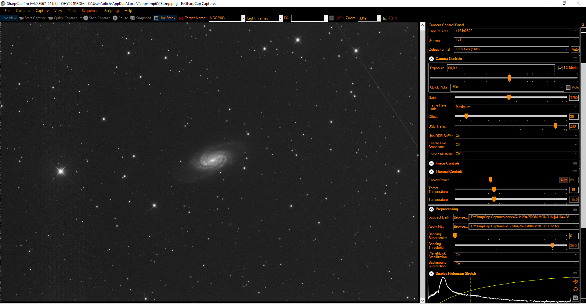

Message par Lavinch31 » 25 avr. 2022, 23:03
une petite fenêtre MTO ce soir , on se doit d'en profiter malgré les quelques passages nuageux
M106 en 11min
Gain 1750
Offset 20
Expo 30s
Dark+Flat
j'ai de nouveau cette bande verticale sur la gauche ... on verra ça un autre jour :closedeyes:

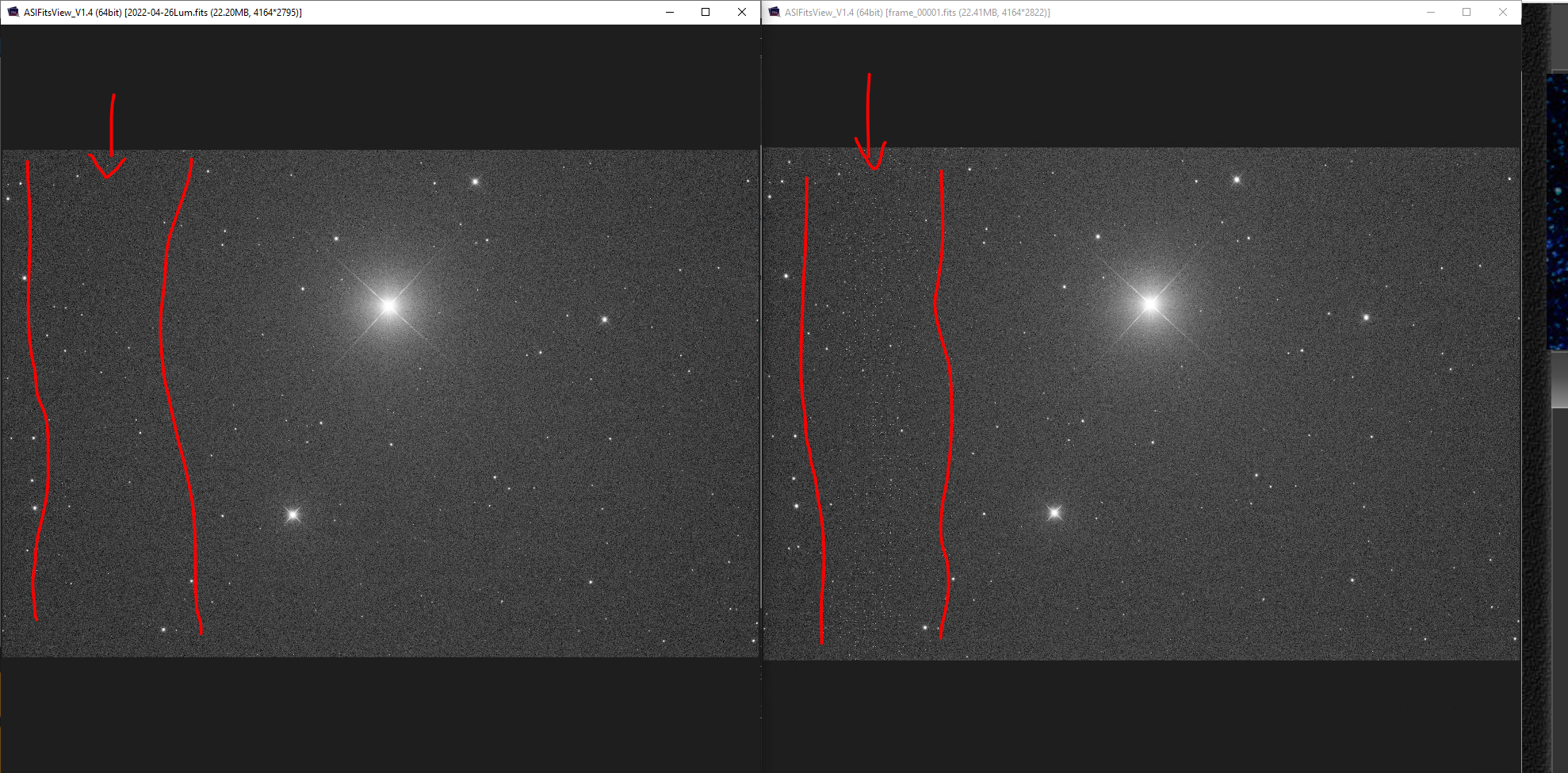

c'est plus fort que moi .. voila 1h que j'essaye de comprendre d'ou cela peut venir :lol: ( de mon flat semble-t-il mais j'ai pas envie de le refaire pour autant ;) )

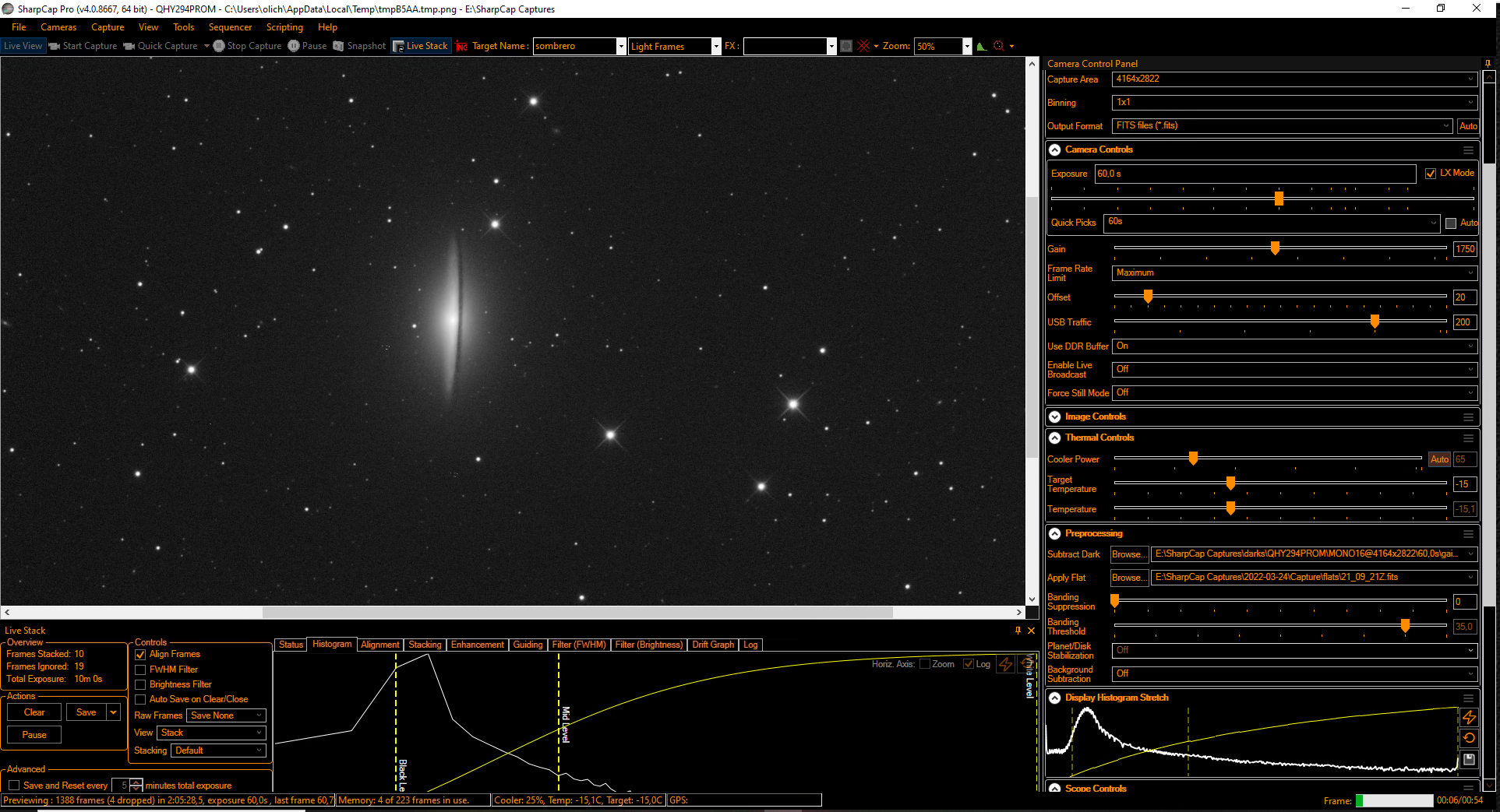

Le VA de Lavinch31
Message par Lavinch31 » 26 avr. 2022, 23:00
26 avr. 2022, 00:10
c'est plus fort que moi .. voila 1h que j'essaye de comprendre d'ou cela peut venir ( de mon flat semble-t-il mais j'ai pas envie de le refaire pour autant )
c'est faux !
c'est une nouvelle fois ce maudit Sharpcap ( ou le SDK de QHY) qui en est la cause :closedeyes:
A gauche une brute de N.I.N.A / à droite une brute de SC v4.0.8667
