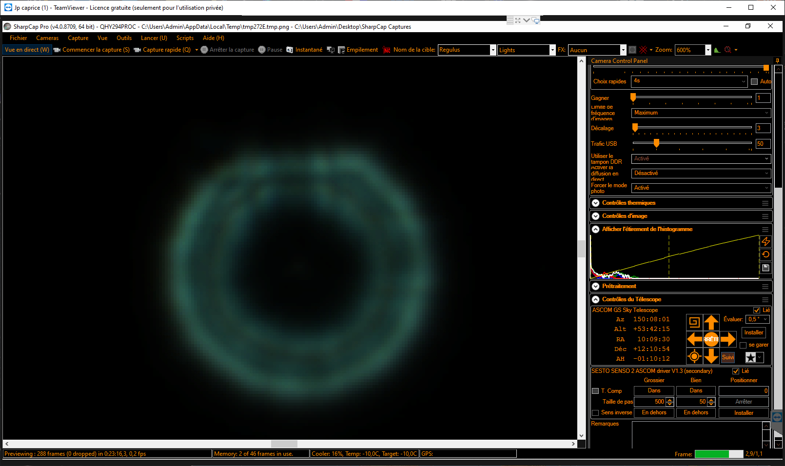

J'ai adapté la méthode à mon Ciel et mon matériel. Defocalisation en extra jusqu'à distinguer trois cercles avec un point au centre, pas de gain, pas de stretch, temps d'expo plus long pour masquer la turbu toujours forte chez moi mais pas trop pour ne pas saturer.
J'ai l'impression que ça marche, en tout cas, je vois la différence. :)

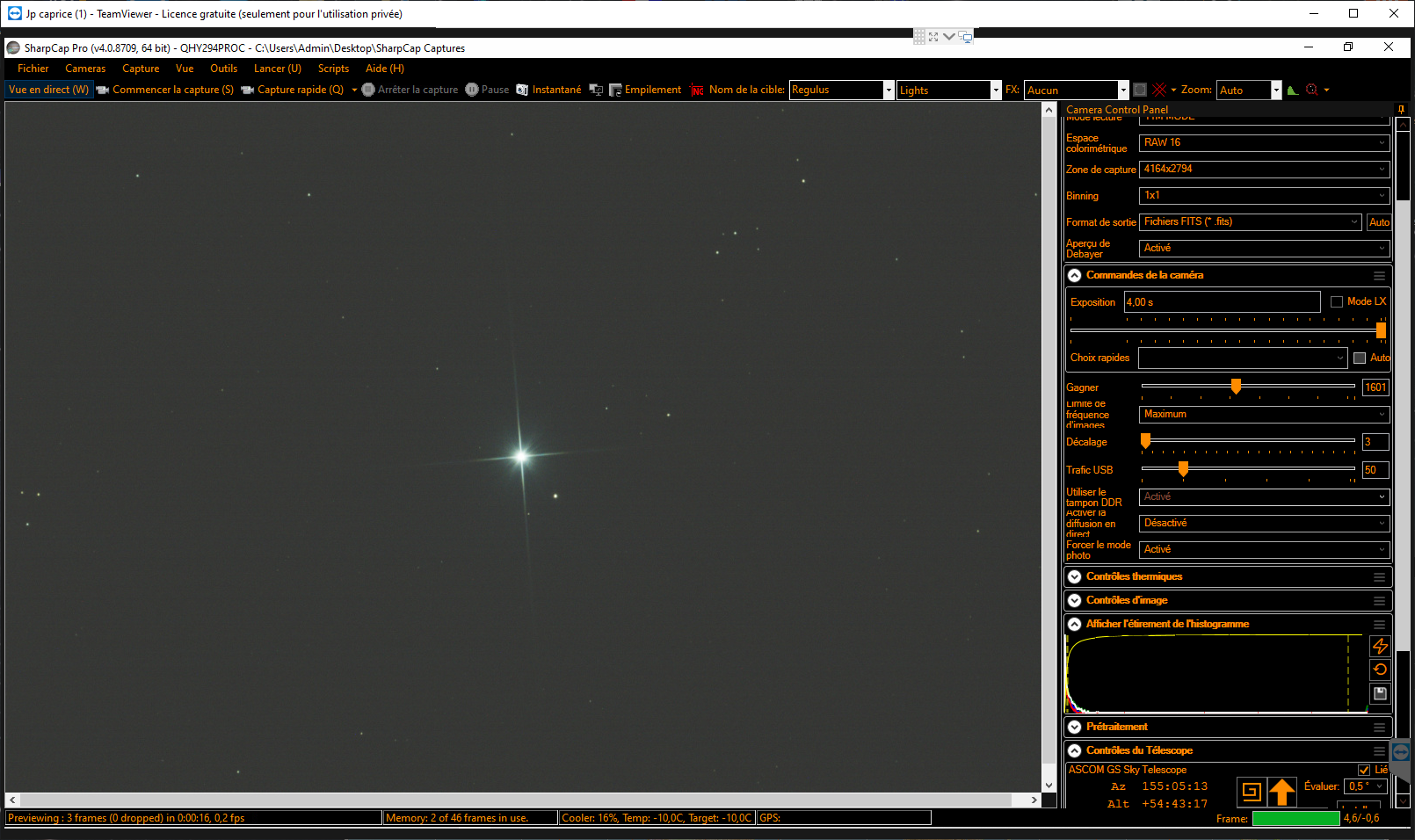

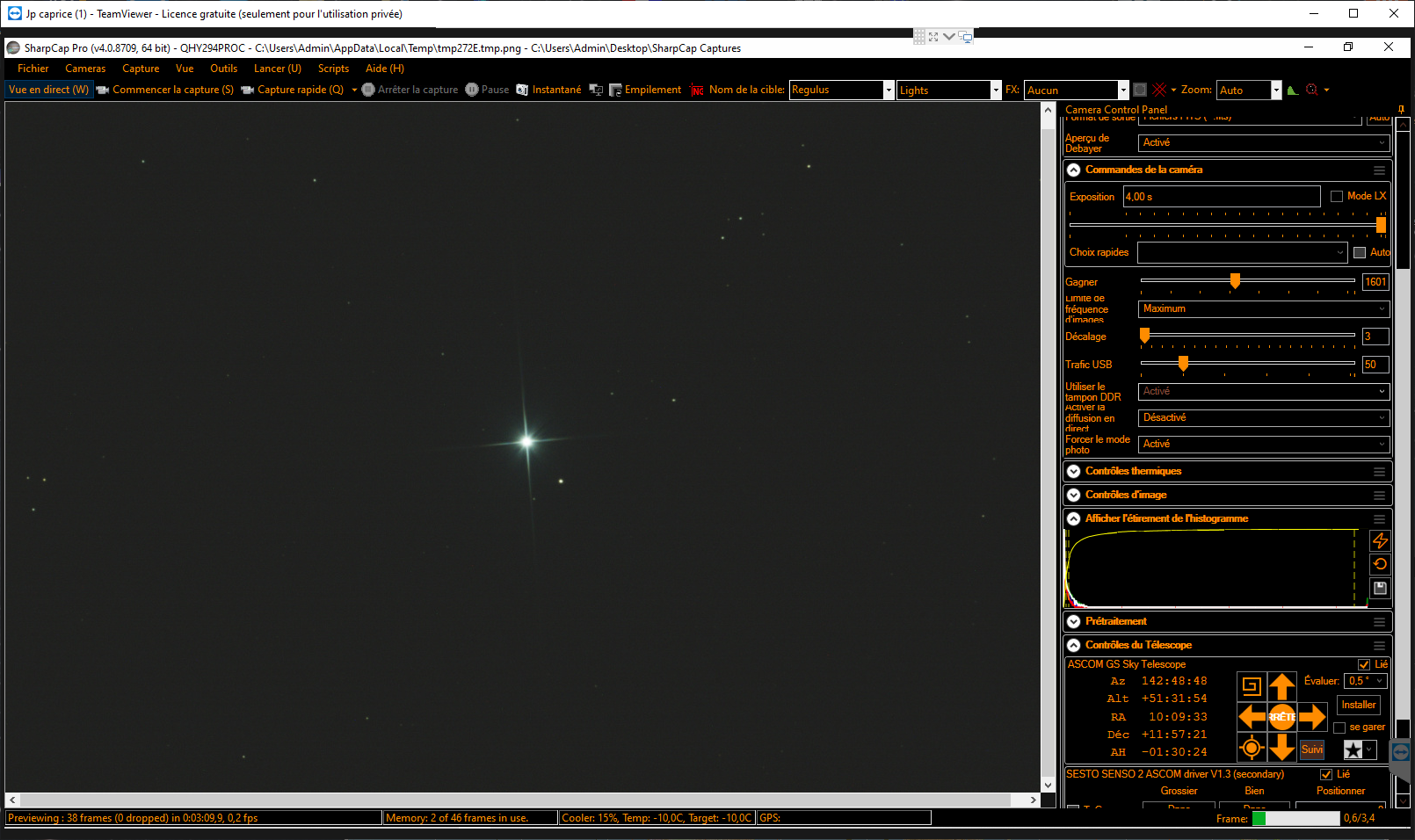

Premières lumières avec la barlow APM 1,5x Comacorr.
Je file dans le Lion sur Regulus voir ce que ça donne. Le backfocus est proche mais encore approximatif
Collim rapide
Résultat
Plus qu'à faire un flat et c'est parti !

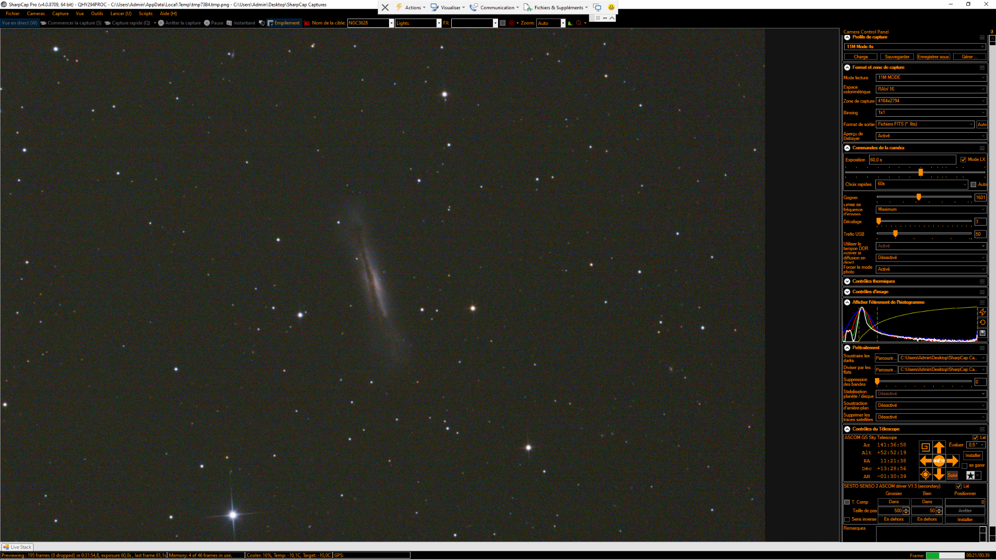

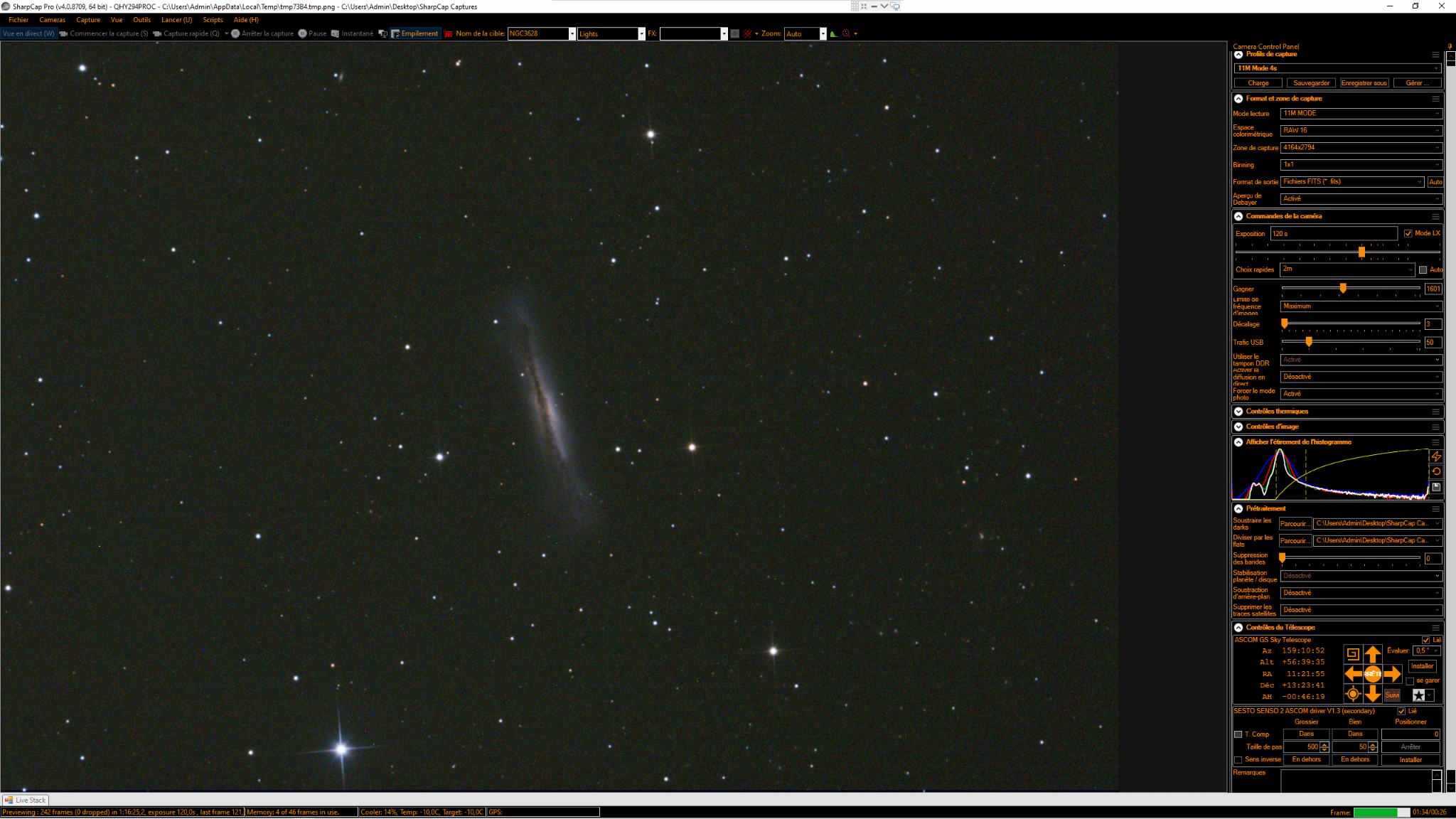

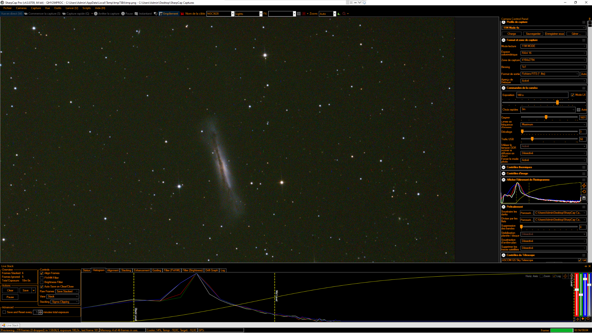

Puisque je suis dans le Lion et que je travaille pas mal dessus ces derniers temps, je commence par NGC3628, une superbe galaxie à renommer absolument :mrgreen:
Première constatation, le champ est top, seconde constatation, F7.5 c'est franchement plus lent que F4.5 mais franchement. Je pense que les poses de 60s sont vraiment trop courtes avec ce rapport, reste à voir si mon suivi peux m'offrir mieux.
NGC3628 5x60s gain 1601 offset 3 dark+flat + guidage 1.5s
Un peu plus tard
NGC3628 23x60s gain 1601 offset 3 dark+flat + guidage 1.5s
et à 100% après 30 minutes. ca change de résolution :dance:
NGC3628 30x60s gain 1601 offset 3 dark+flat + guidage 1.5s
L'AVA "suite" de Caprice

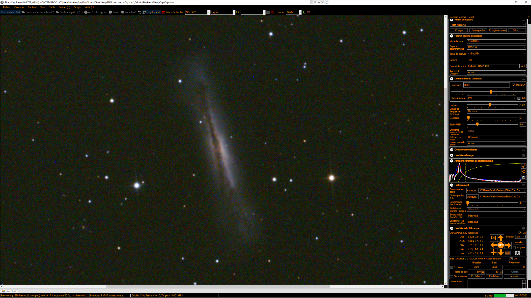

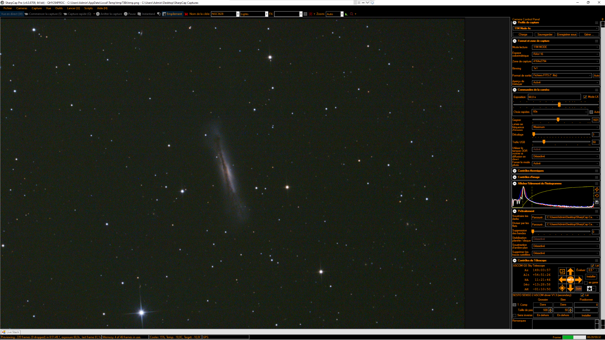

Il faut que j'en ai le cœur tout de suite, je tente donc à 120s de pose pour comparer. Bon 2 minutes, c'est long pour du VA c'est clair et en plus je me suis fait sniper dès la première frame :angry-fire:
NGC3628 1x120s gain 1601 offset 3 dark+flat + guidage 1.5s
Mais au moins la courbe du grand histo décolle de la gauche :handgestures-thumbup:
Après 10 minutes, je me rends compte que mon vieux dark de 2 minutes d'Aout 2021 a vécu :mrgreen:, par contre, bizaremment, ma FWHM est meilleure à 120s qu'à 60 (je ne m'en plains pas d'ailleurs :D )
NGC3628 5x120s gain 1601 offset 3 dark+flat + guidage 1.5s
NGC3628 15x120s gain 1601 offset 3 dark+flat + guidage 1.5s
Message par Caprice » 24 mars 2022, 23:46

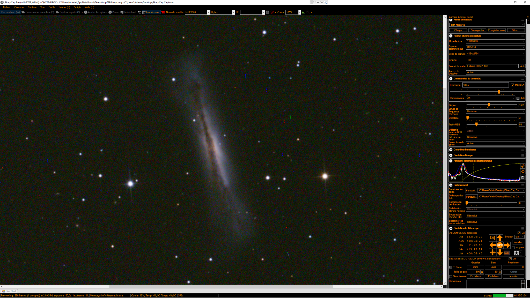

Tant que j'y suis, je teste en 3 minutes, avec un vieux dark toujours. Là, ça décolle plus mais la FWHM remonte aussi.
NGC3628 6x180s gain 1601 offset 3 dark+flat + guidage 1.5s
à 100% après 30 minutes là encore
NGC3628 10x180s gain 1601 offset 3 dark+flat + guidage 1.5s
Avec ce premier test, les poses de 120s semblent donc être le meilleur compromis avec l'APM 1.5x

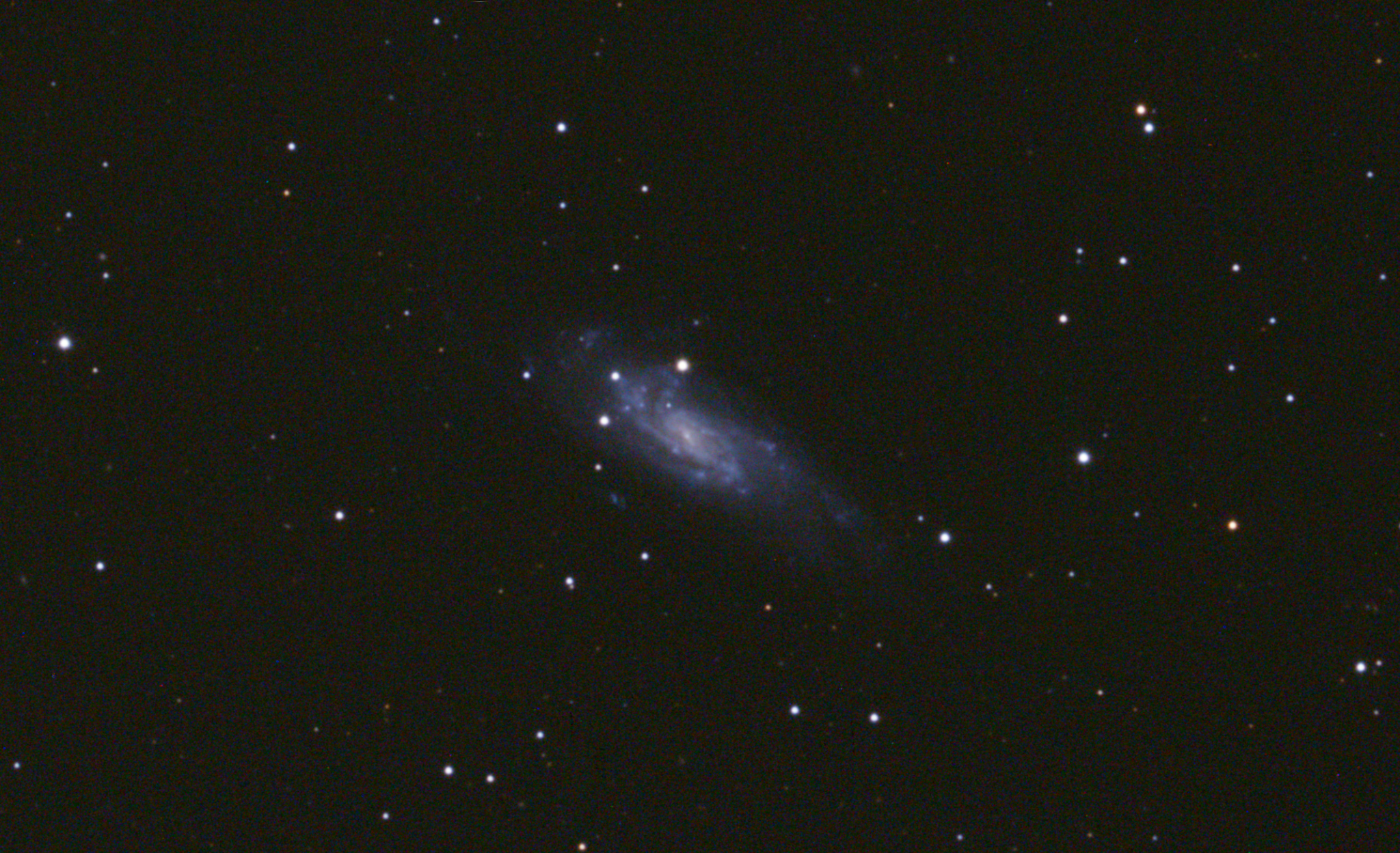

Direction la Chevelure de Bérénice pour vérifier ça sur NGC4559, la galaxie de la Carpe Koï
NGC4559/C36 10x120s gain 1601 offset 3 dark+flat + guidage 1.5s
Faut vraiment que je refasse un dark :doh:
Après 32 minutes, capture à 100% pour laquelle je vous ai épargné le plus gros des pixels chauds :closedeyes:
NGC4559/C36 32x120s gain 1601 offset 3 dark+flat + guidage 1.5s

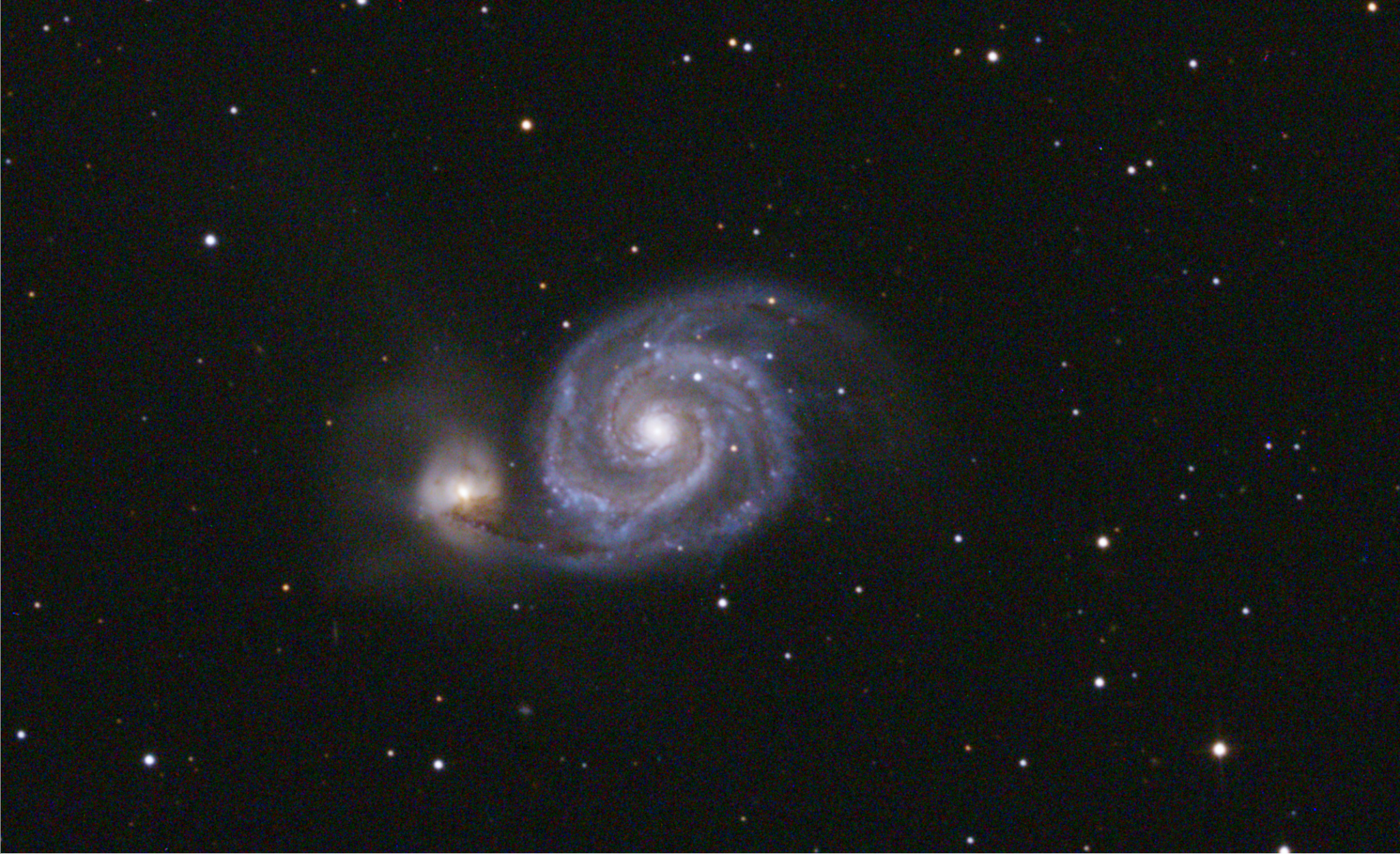

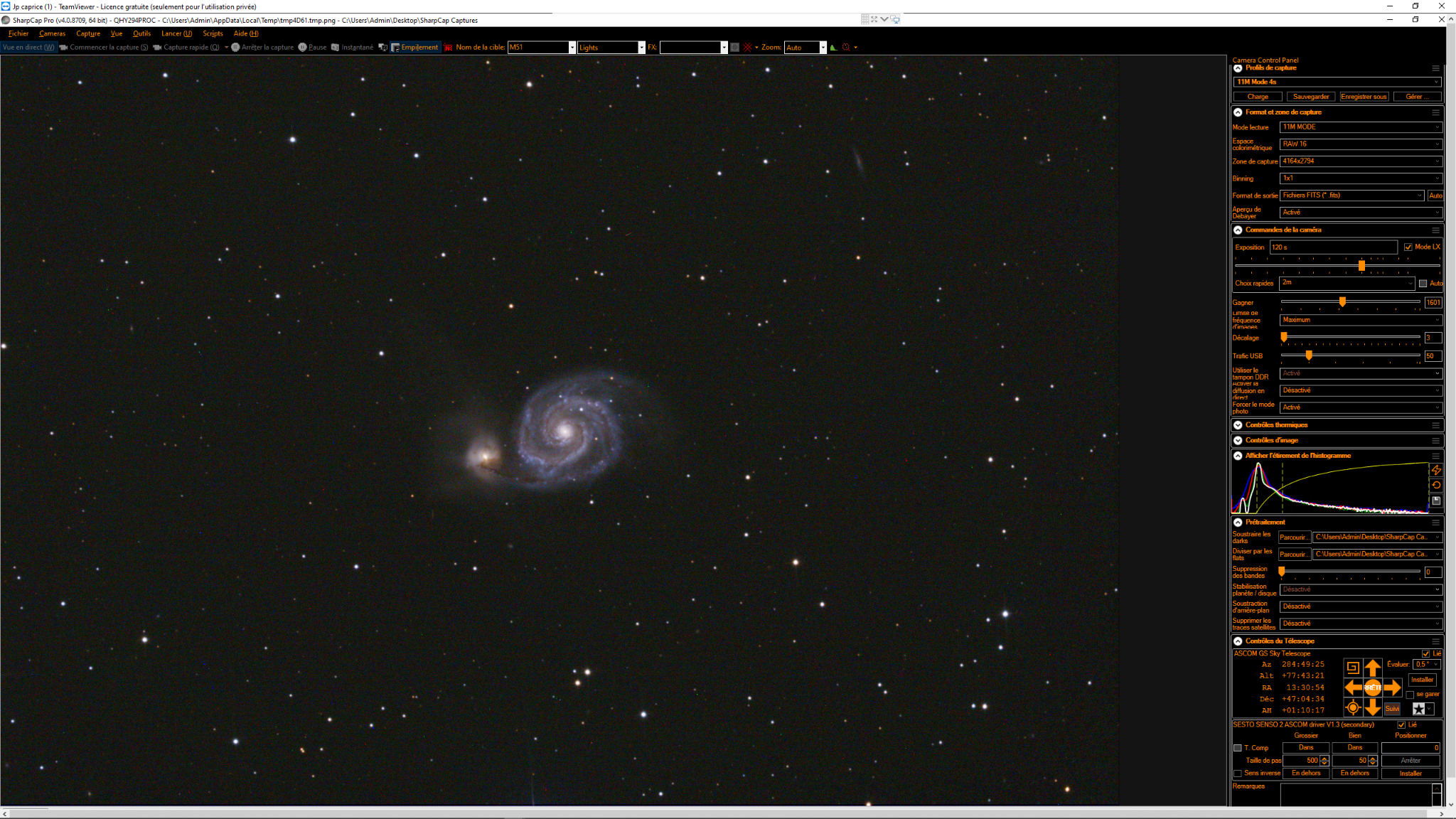

:scared-eek: J'avais pas vu l'heure, ça va piquer demain. Un dernier tour sur M51 avant de parquer quand même. Ca fait plaisir de la revoir de près :romance-inlove:
M51 6x120s gain 1601 offset 3 dark+flat + guidage 1.5s F7.5
à 100 % dévorée par la brume sortie de nulle part et le filtre brightness désactivé et rapidement nettoyée des pires points chauds
M51 16x120s gain 1601 offset 3 dark+flat + guidage 1.5s F7.5
Première soirée de tests de la barlow APM et je suis plutôt content. J'avais peur que ce soit bien trop lent pour le VA, bon ça l'est mais pas tant que ça et le champ comme l'échantillonnage en valent la peine.
ASTAP mesure mes fits à 1124mm soit F7.49. Prochaine étape, backfocus à régler et aller voir de plus petits objets, mais elle me plait bien cette barlow :dance:

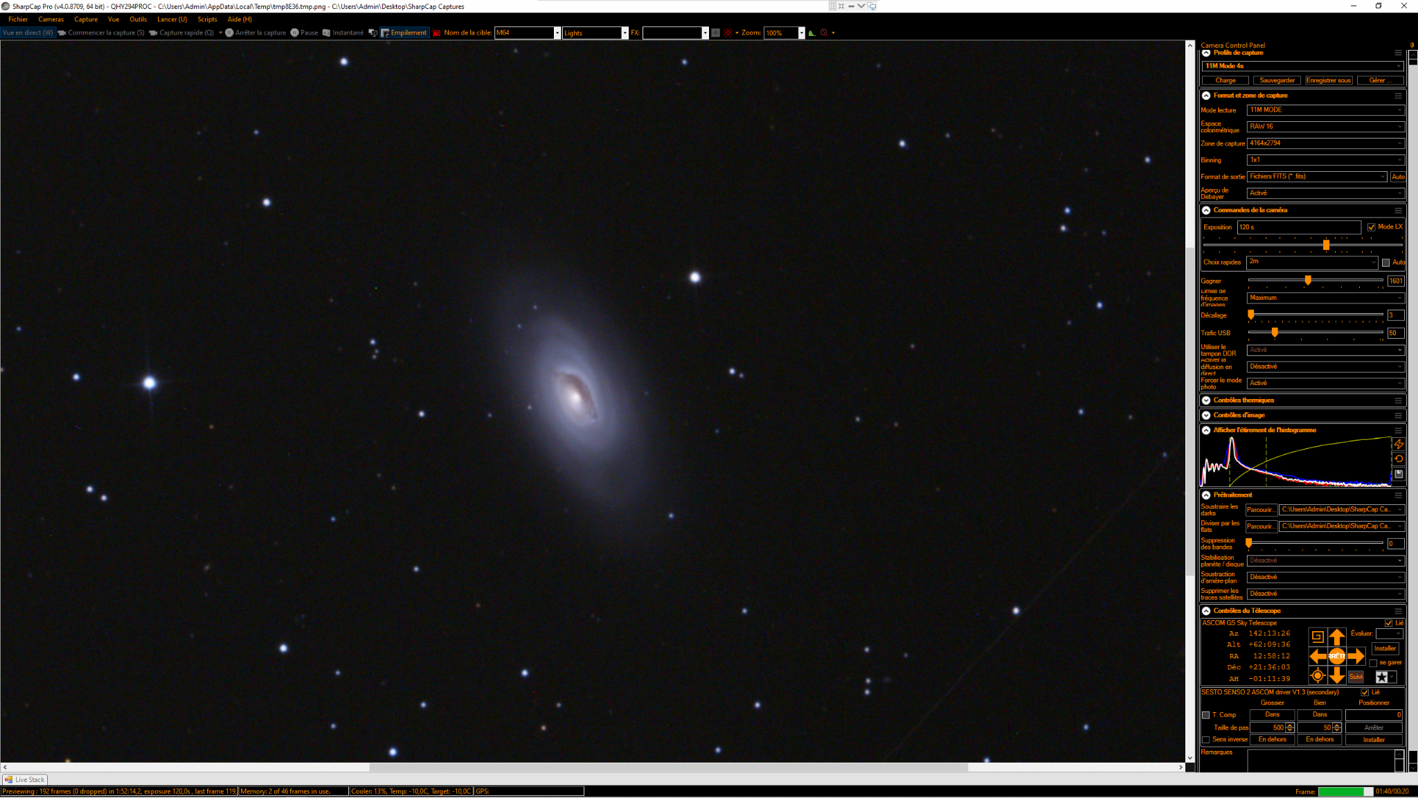

Message par Caprice » 25 mars 2022, 23:26

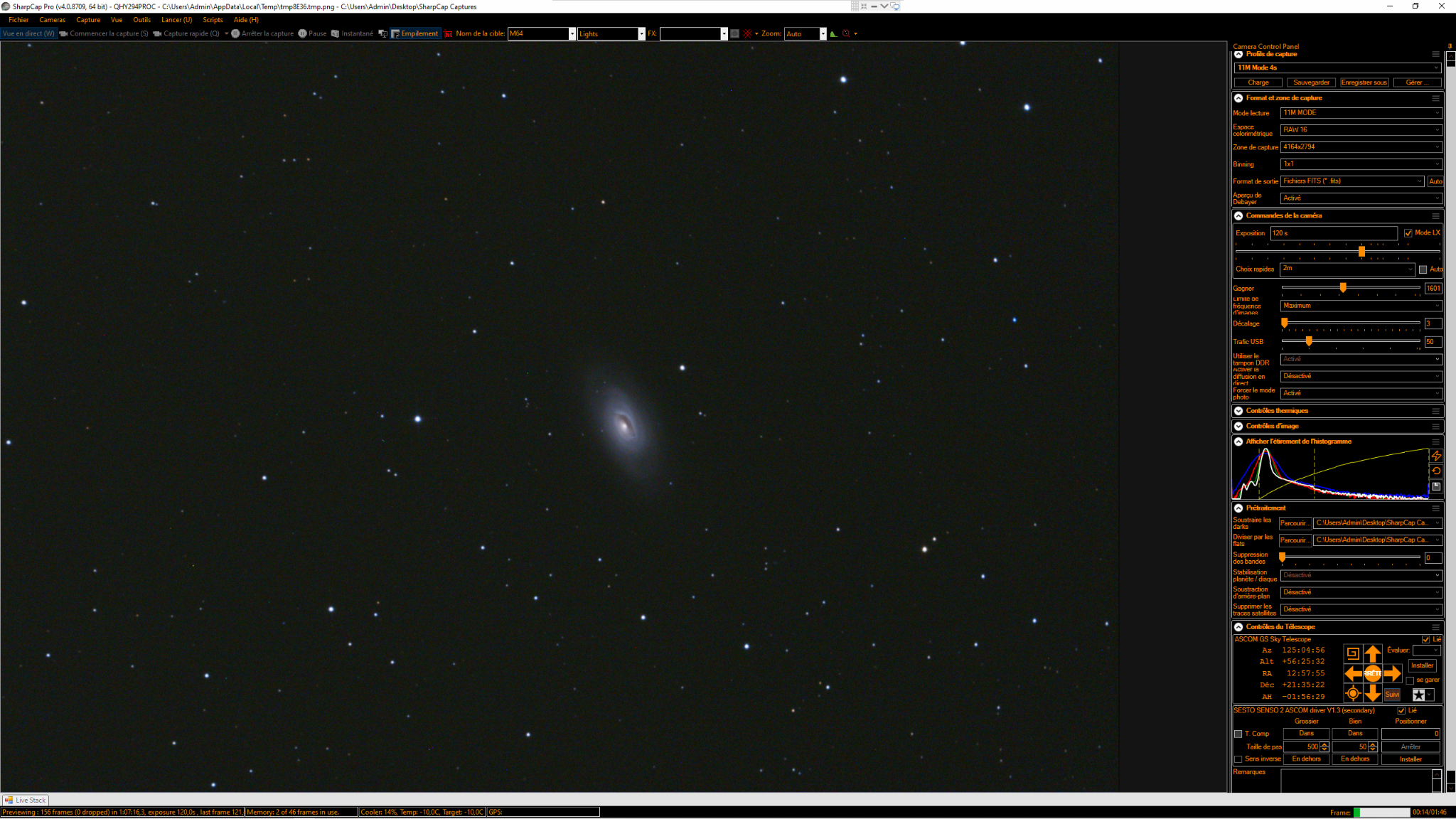

De Messier en Messier, je pars sur M64 la galaxie de l'Oeil Noir, toujours dans la Chevelure de Bérénice.
M64 3x120s gain 1601 offset 3 dark+flat + guidage 1.5s F7.5
à 100% en 44 minutes
M64 22x120s gain 1601 offset 3 dark+flat + guidage 1.5s F7.5
