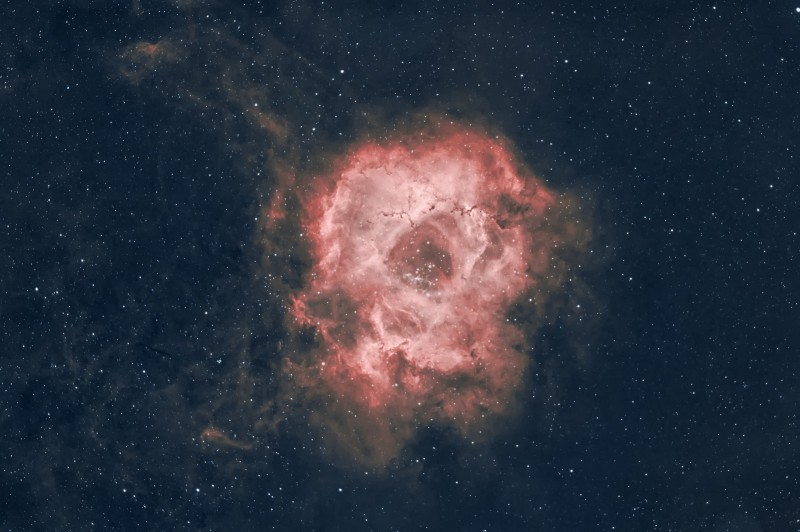

et la première capture de 2026, la rosette 24x120s en Ha et 19x120s en O3, pour une compo bien entendu en HOO
deux versions, une qui rends un peu plus homage au non de ngc2237
et une plus flamboyante
La première aurait légèrement ma préférence, mon âme se serait elle adoucie ?

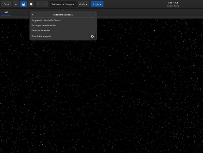

Par contre tu traites comment les étoiles ? Elles sont toutes « pareil »

:( j'ai fais une betise, j'ai utilisé ce truc la : resynthese integrale
et en fait je ne sais pas comment utiliser ce resultat donc j'ai pris cette image en tif et je l'ai superposé à la starless, idem pour sh2 240

Pour la recomposition des étoiles il me semble qu’il faut que le masque soit en fit (tout comme la starless)
Donc si tu retouche tes étoiles sauvegarde en fit

@Tiyann Oui, et avant le stretching, et jusqu’à la tout va bien, c’est une x que j’ai les étoiles d’un côté, en blanc immaculé, et la starless de l’autre que je suis coincé, lorsque je superpose les étoiles sur la starless

@Micmac , je fais ma starless avant de passer en mode linéaire et je continu le traitement
Une fois ma starless fini je me retrouve avec cette dernière sauvegarder en linéaire et mon starmasque toujours en auto-ajustement
Je le passe en linéaire via une transformation d’étirements hyper…(j’y vais tranquille), je sauvegarde ensuite en fits et recompose les étoiles

Et c’est cela que je ne sais pas faire dans cette configuration, j’ai d’un côté les étoiles comme sur le screen plus haut avec des étoiles blanches, et quand je superpose cette image sur la starless les étoiles restent forcément blanches

Moi, dans siril je fais un premier étirement léger, voire 2 pour voir les étoiles comme je voudrais qu’elles soient et ensuite seulement je fais ma starless (qui me génère aussi le masque d.etoile)
Quand j’ai fini de jouer avec la starless, j’utilise aussi siril pour recomposer.
Edit : je n'utilise pas la resynthese intégrale qui me faisait la même tambouille que toi
tes étoiles sont donc comme ça avant
Le problème doit être en amont, avant l’étape starless
Tu utilises la resynthèse intégrale ?
Si oui, essaye sans
Messages : 1971
Message par Tiyann » 16 janv. 2026, 12:04
J’ai essayé resynthèse intégrale, j’obtiens le même résultat : étoiles certes bien ronde mais pas naturel du tout
Donc option à mettre de côté
