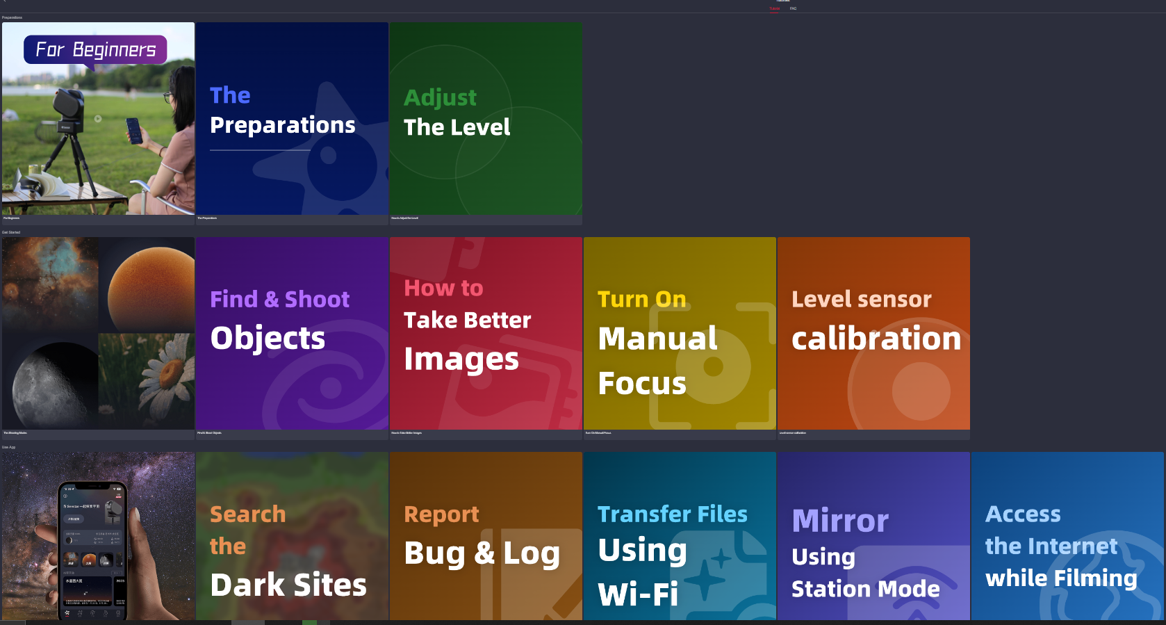

Je ne sais pas si le lien a déjà été donné ( si c'est le cas, dites le moi et je supprime )
ça peu tjrs servir pour ceux qui débutent (@bemo47 ) avec le SEESTAR ... Une série de Tutos
https://h5.seestar.com/course/?IwAR1y7J ... a4hKjMVWH4

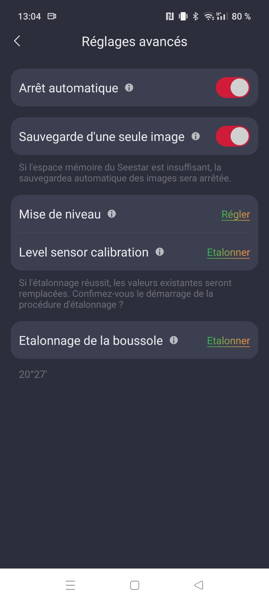

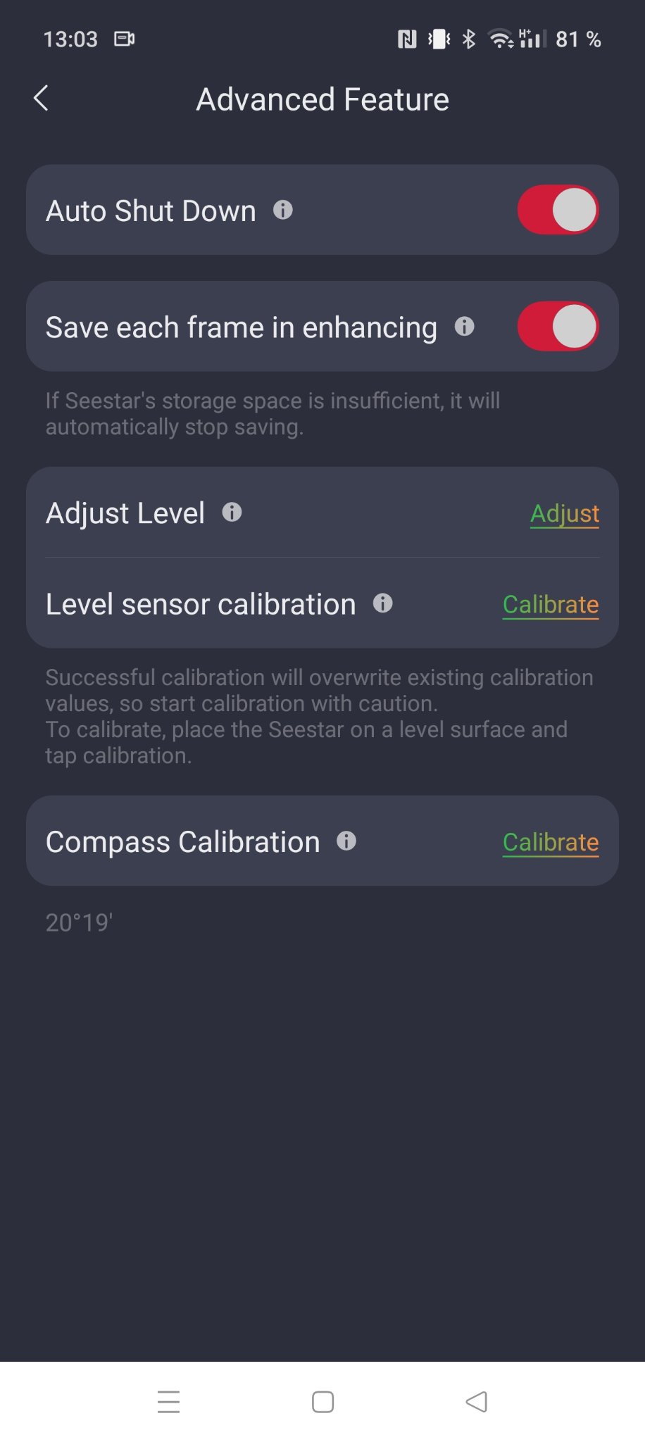

Et je viens de comprendre comment sauver toutes les brutes !
Effectivement la traduction de l'option en français est totalement hors sujet !!!
