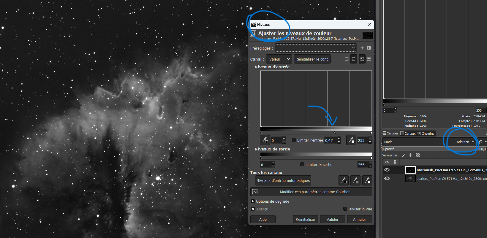

Message par Olivier-Fantasy » 16 janv. 2026, 19:14
darki a écrit : ↑
16 janv. 2026, 16:31
Dans Siril, quand tu remet les étoiles tu vois ce que ca fait
Ben, dans PS ou Gimp aussi ;)
Tiyann a écrit : ↑
16 janv. 2026, 16:53
je ne sais pas faire de réintégration d’étoiles sur gimp
C'est surtout ça ! :D
En fait, tu mets ton image d'étoiles par dessus celle de ta nébuleuse (clic maintenu avec la souris, puis "glissé-déposé"). Cela crée un "calque", une couche d'image par-dessus la précédente, qu'on ne voit donc plus... Il faut modifier la qualité du calque (son mode de fonctionnement). Il y a une petite liste déroulante avec plein de choix possibles, tu peux tous les essayer si tu veux, et voir ce que ça fait.
Capture d'écran 2026-01-16 190700.png (24.45 Kio) Consulté 2428 fois
Par exemple, "Addition"... Et tu choisis la luminosité avec "Niveaux" :
[FIN du squat de post :oops: ]
