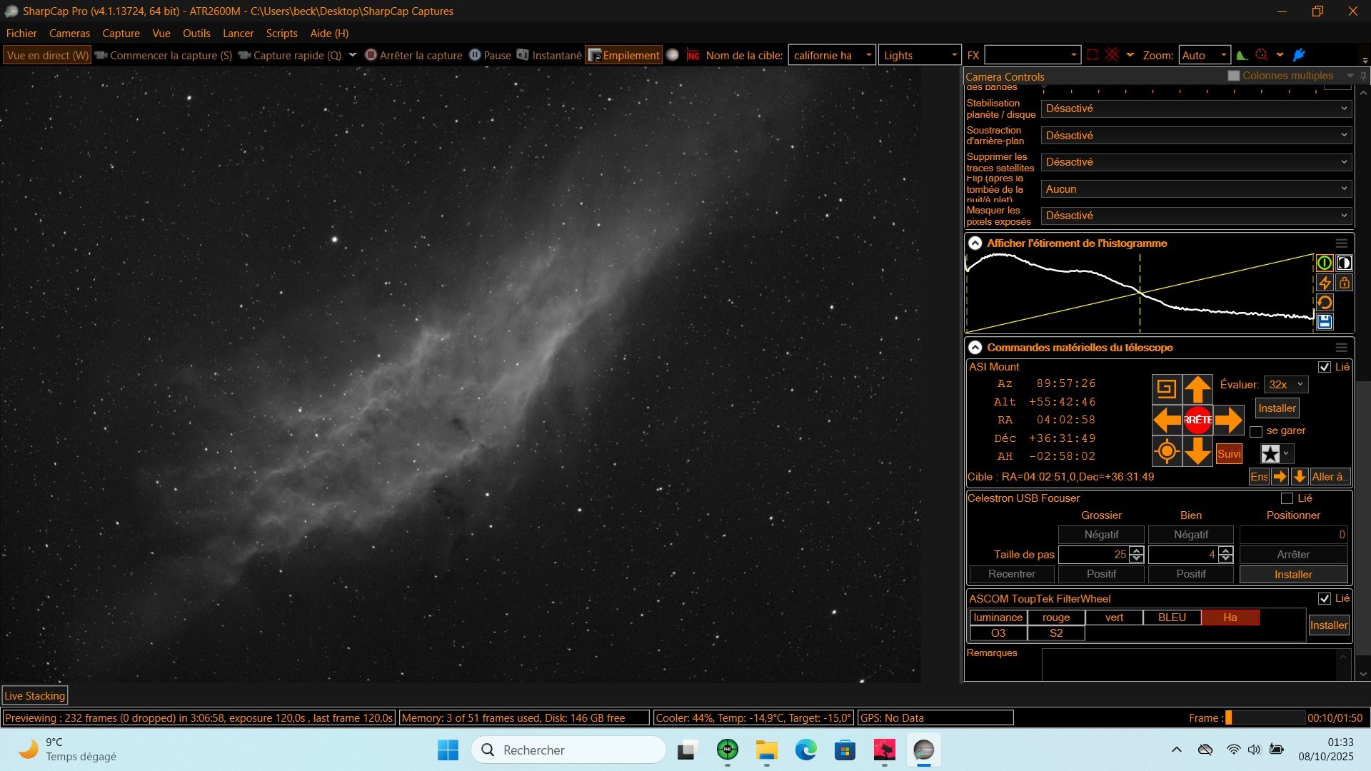

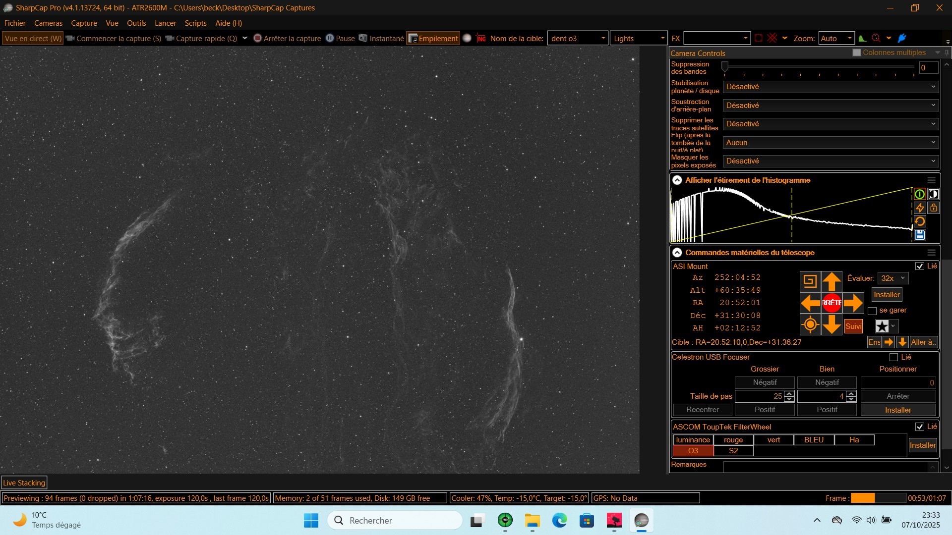

le ha 27x120s

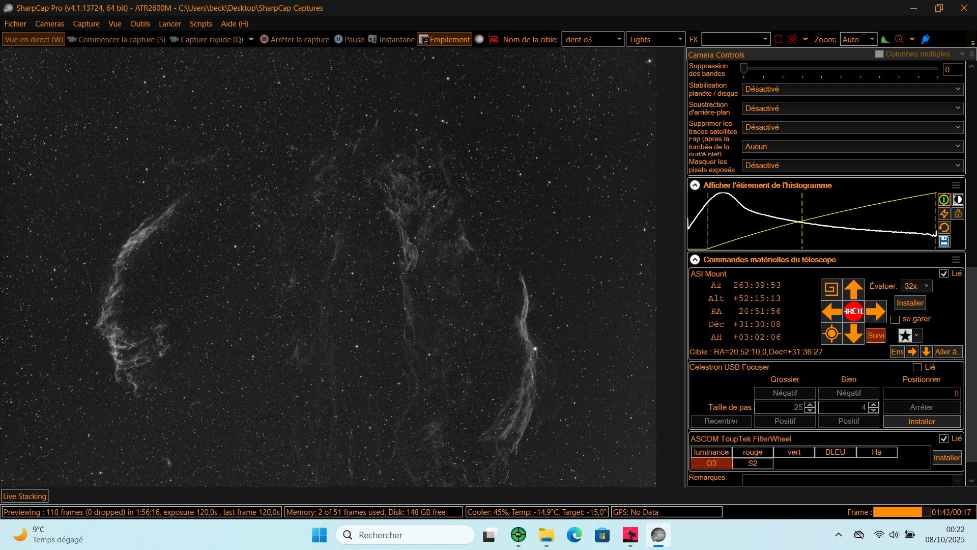

on passe au O3
2x120s
26x120s

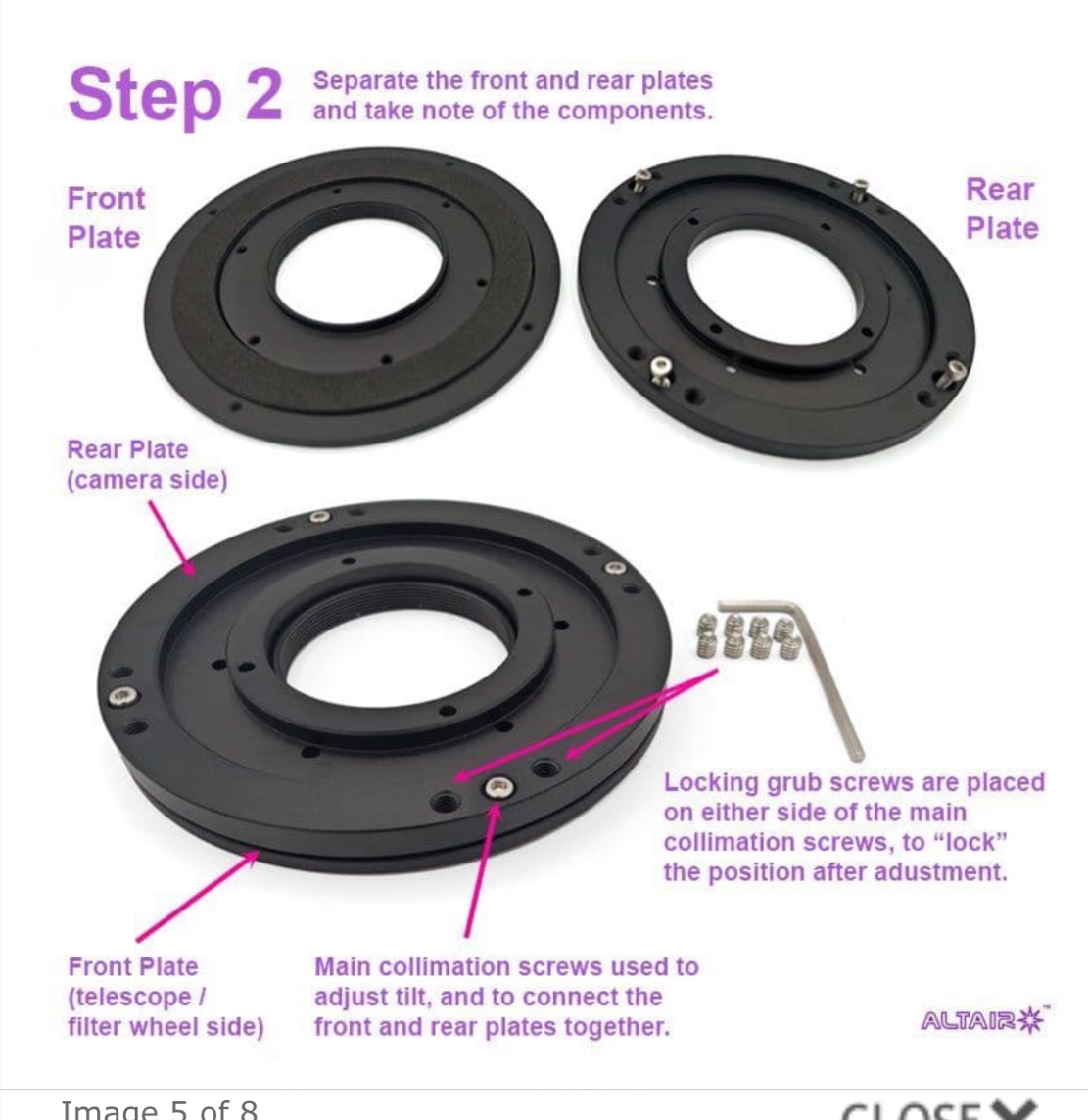

Ah je vais enfin pouvoir monter la plaque de réglage de tilt.
Touptek ma livré deux machin rond avec plein de trous un petit sachet avec des vis… le tout sans explication.
Chez altair qui vends cette fameuse plaque, j’ai trouvé des explications relativement claires. Au moins je sais maintenant où mettre les vis… Idem pour la fixation cam raf j’ai utilisé la bague qui réduit m48 a m42 fournie qui est visible sur le schéma de montage (sans explication) là encore chez altair un petit step by step pour visser la raf sur la cam ou la plaque de tilt, j’espère que ce montage va résoudre une partie de mes soucis
https://www.altairastro.help/info-instr ... ter-plate/

Effectivement, il y a de quoi s'occuper, pour monter tout ça... Merci pour les tutos, je vais en avoir besoin aussi ! Si je coince, je te demanderais

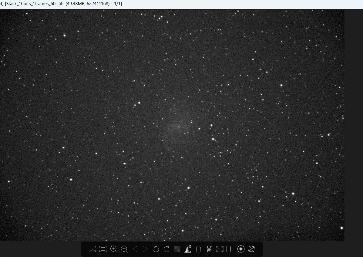

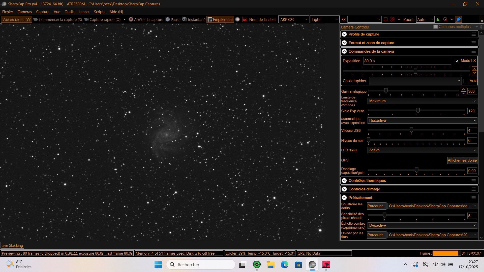

le soir venu je me tourne vers firework galaxie
1x120s en lumi
juste flat et dark.... il ya comme un problème, je test avec différent temps de pose et de gain.... ca reste tout noir.... ok .... on vire dark et flat
et j'ai une image ouf.... je remet le flat qui corrige plutôt bien, ca me rassure,
1x60s sans dark
je couvre le c9 et refait des dark une fois avec 60s gain 150 mode mono16b, et une fois avec des poses de 80s gain 300 avec le mode ultra low noise.
3x80s en mode ULN dark et flat

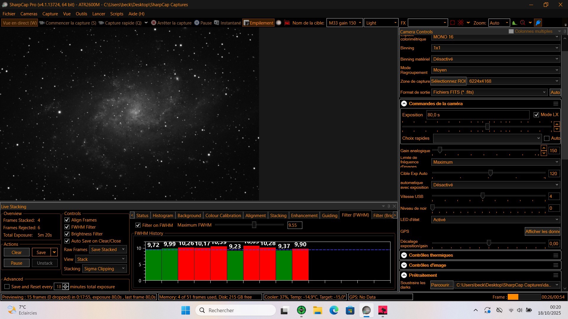

arf des nuages.... ok me tourne vers m33
13x60s mode ULN gain 150
bon j'ai quand même une fwhm entre 8.5 et 9, a mon sens inacceptable
je passe en mode standard 80s gain 300..... puis gain remis à150, je perds encore 1 point de fwhm
s'en est trop,
a première vue la différence entre le mode ultra low gain et le mode standard ne saute pas aux yeux
