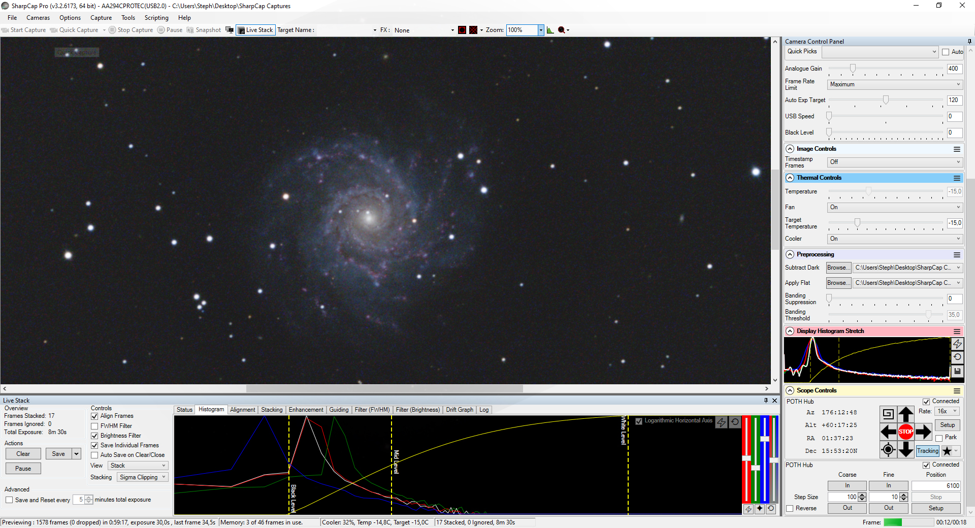

J'ai fais des tests à différents temps d'expo, le meilleur flat que j'ai obtenu à été réalisé à un temps d'expo inférieur à celui utilisé sans filtre, soit < 11ms, avec le gain à 0. La quasi totalité de la courbe de l'histogramme doit se situer avant les 20%.
Du coup c'est mieux

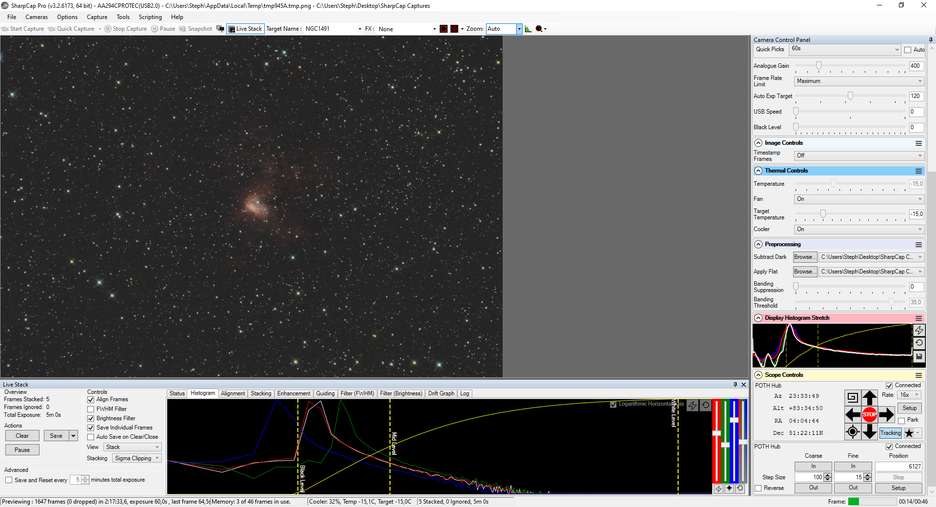

Message par Steph » 24 déc. 2019, 13:51
Juste pour le fun j'ai laissé tourner SC jusqu’à ce que la couverture nuageuse soit totale (au moins le matos n'a pas été sorti pour rien :ninja: )
65 min exploitables, expo 30s, filtre idas lps-d2, guidé.

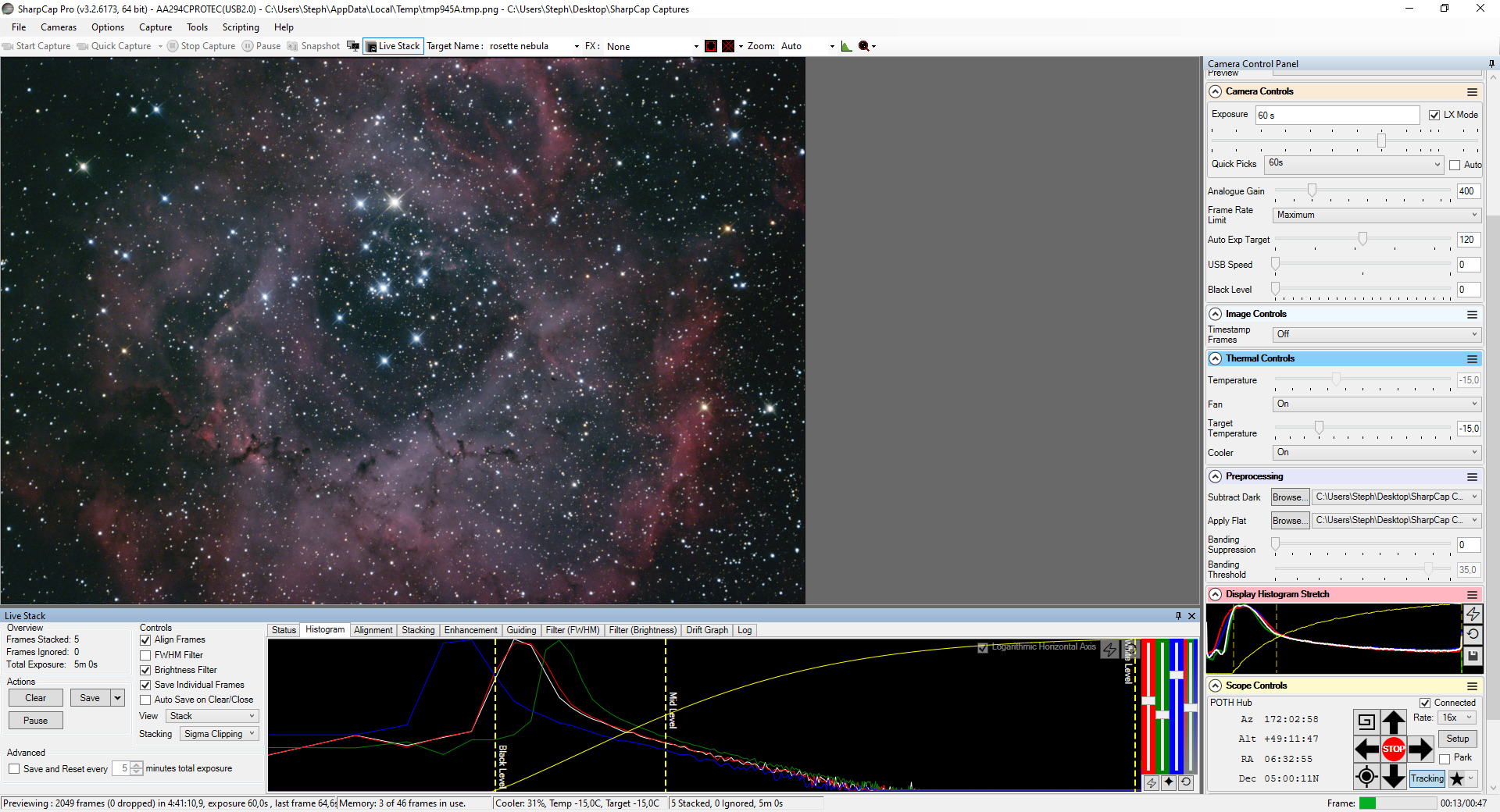

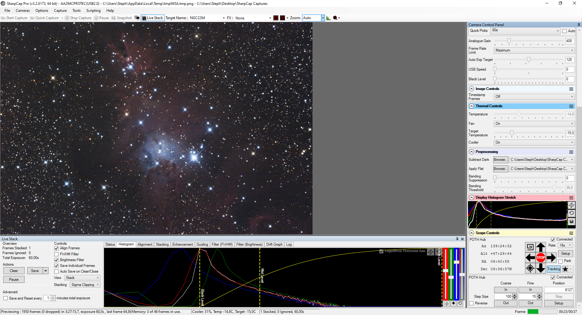

Message par Steph » 25 déc. 2019, 05:38
Roots :ninja:
One Shot
CN's rules
One Shot
CN's rules

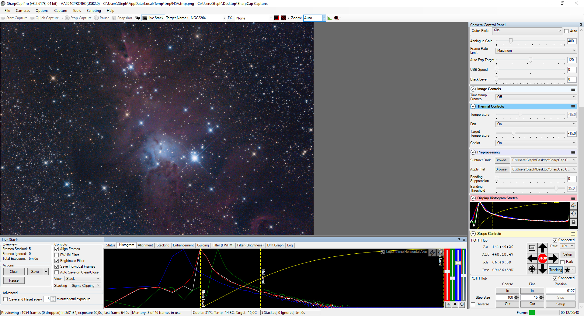

Message par Steph » 25 déc. 2019, 10:58
Roots :ninja:
One Shot
CN's rules

Message par Falconpage » 25 déc. 2019, 11:41
Superbes images !
Comment fais tu pour faire autant décoller l’histo de droite ? Chez moi il est souvent bien ramassé à gauche et vu la taille de la fenêtre c’est galère à ajuster.
Message par clouzot » 25 déc. 2019, 12:53
Regarde bien les temps de pose @Falconpage ;)
Message par Steph » 25 déc. 2019, 12:57
Falconpage a écrit :
25 déc. 2019, 11:41
Superbes images !
Ça va dépendre de plusieurs paramètres (ton ciel, ton setup, temps d'expo et la cible)
Tu peux jouer avec le réglage Black Level ou Offset en fonction de la marque de caméra
Avec le grand histogramme en mode logarithmique, si tu décales le Black level et / ou le Mid Level vers la gauche, tu décolleras le mini histogramme de la droite.
Edit: doublé par BenJ :ninja:

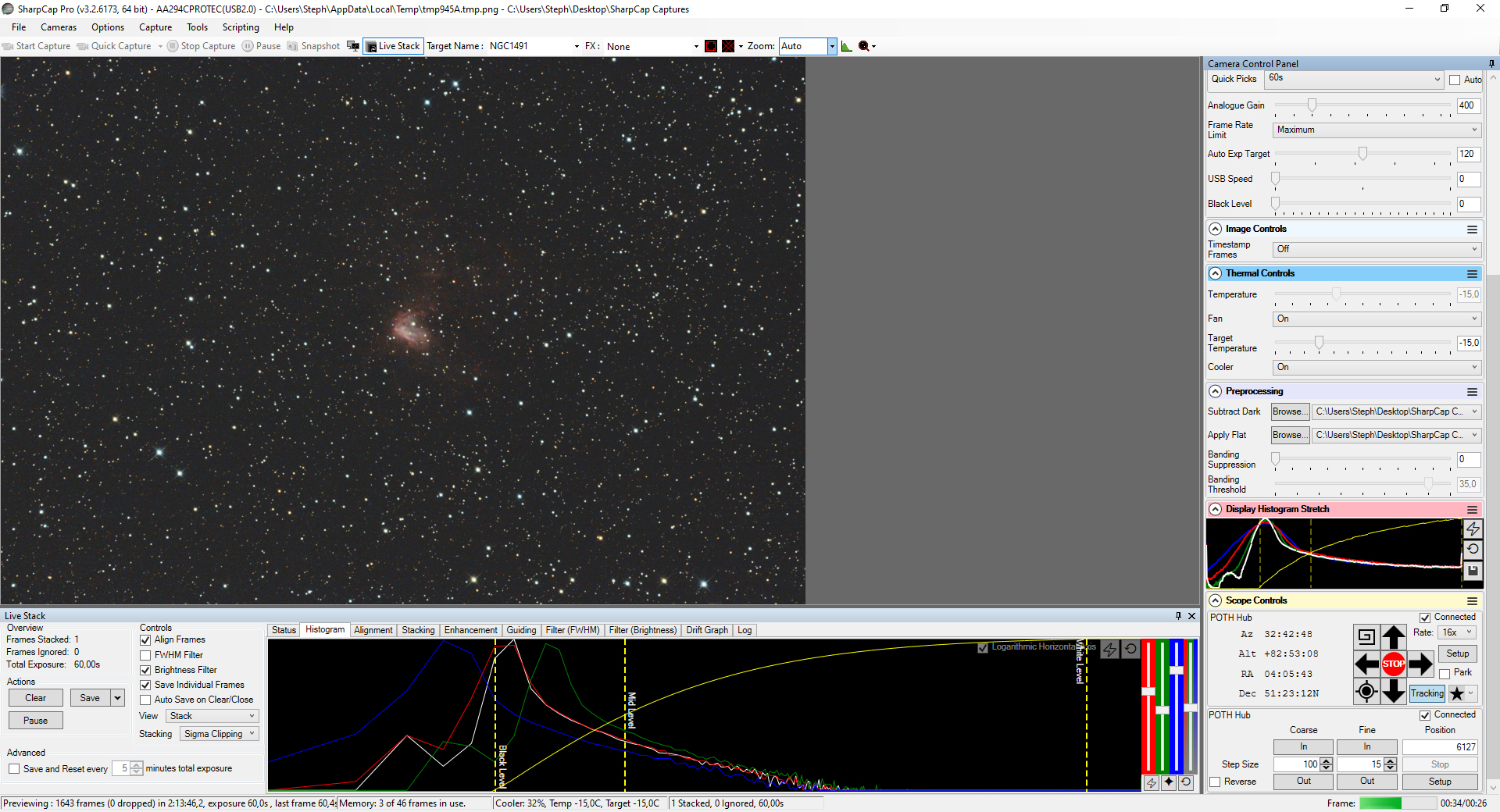

Message par Steph » 25 déc. 2019, 14:05

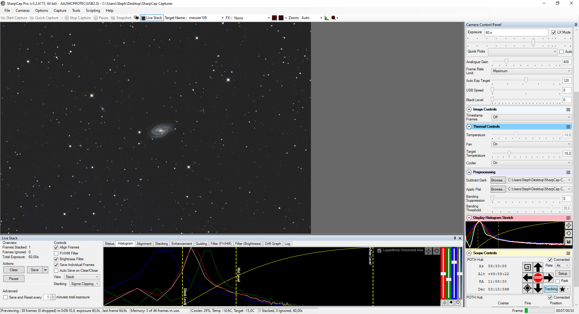

Dernière cible de la session, NGC1491
One Shot
CN's rules
Malgré le balai des bancs de brouillard incessant, j'ai pu me faire une petite session en mode SharpCap Like, j'ai repris de vieux paramètres du Enhancement tab, ça marche toujours pas mal (c'est ce que j'aurais du mettre sur les capture d'écran au lieu de l'histogramme... :D )
Le but de la session était surtout de tester SGPro, plutôt pas mal quand on a du monde à la maison...ça fait tout tout seul!même si après le vin et le champagne on comprend plus trop comment ça marche :o :lol: J'en ai oublié de rentrer le setup, à 6h du mat il était ruisselant, jamais vu ça :twisted:

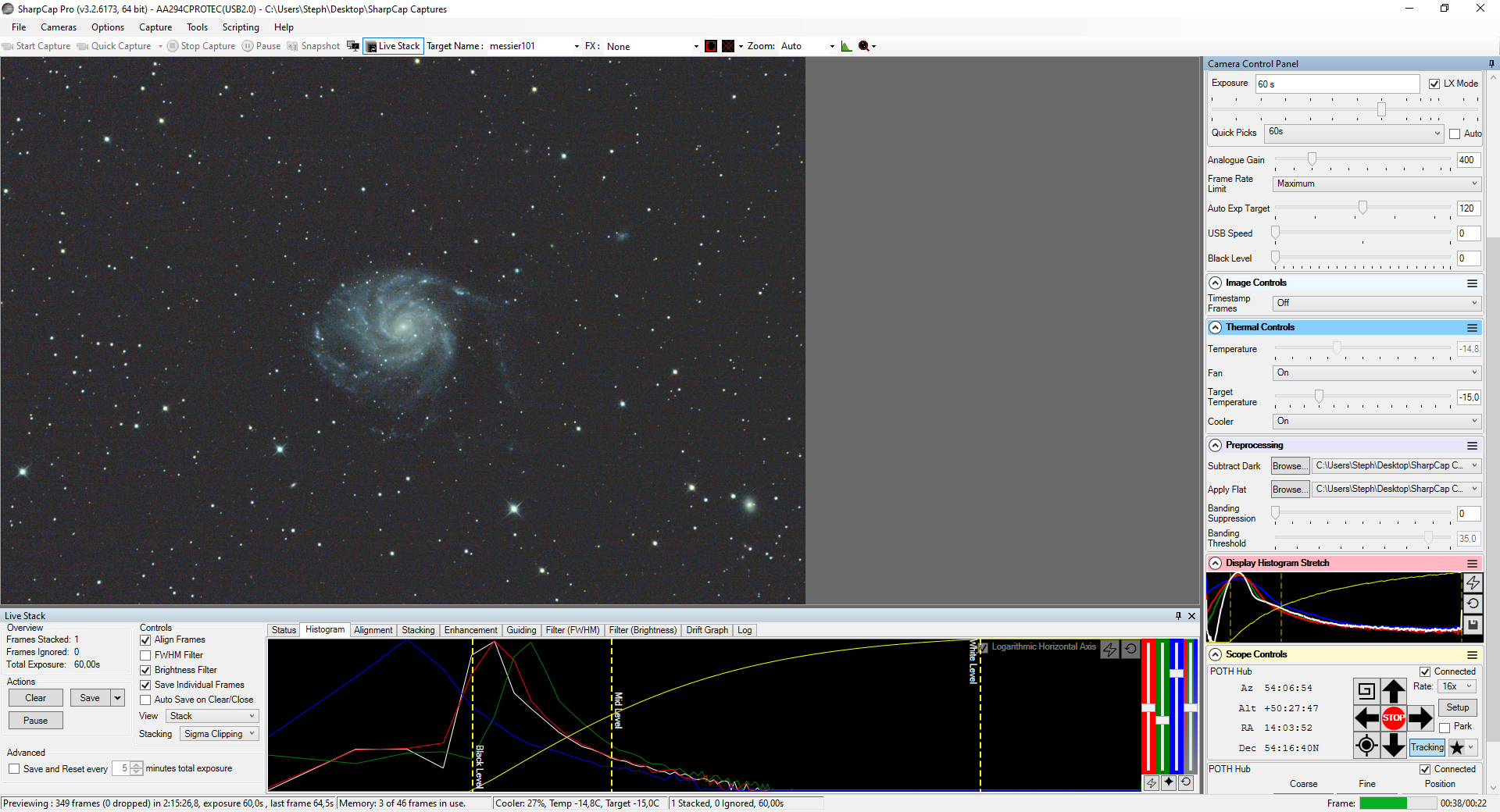

Message par Steph » 25 déc. 2019, 16:44
...j'ai oublié M109, pourtant j'adore les spirales barrées :o :ninja:
One Shot
CN's rules

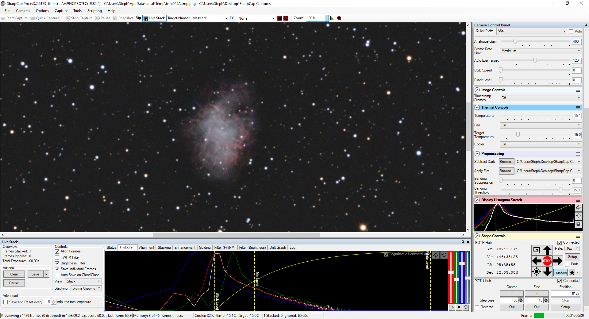

Message par Steph » 25 déc. 2019, 17:02
...et oublié aussi M1, que je ferais un jour en poses courtes, et à F/4...depuis le temps que je le dis :ninja:
One Shot
CN's Rules
