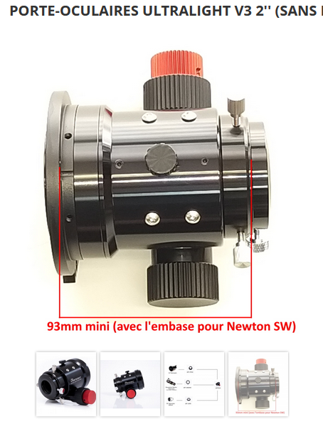

Pour ceux qui ne veulent pas sacrifier le po d'origine, il y a eurocard mastercard, un vrai PO a la place de celui d'origine, et adieu le tube de 20km de long gris argenté qui obstrue le primaire tout autant que le secondaire
comme par exemple ce modele Artesky d'un tout autre niveau (j'ai acheté un modèle similaire pour mon 150, je ne l'ai pas encore monté mais la qualité n'a rien a voir! c'est l'ancien de Djibi), avec la bonne bague d'adaptation, et economiser un Clicklock au passage... (ce n'est pas un investissement a perte, quand tu changes de tube tu le recuperes et tu remontes le PO d'origine pour vendre le 130, idem avec le Sesto et tout le reste).
A la fin ça donne un tube bien plus interessant qu'un UNC par exemple, mieux equipé et moins cher, avec la possibilité de conserver toutes les pieces pour le setup suivant.
PS: ici le screen montre un V3, mais pour les PDS il vaut mieux prendre le V2, beaucoup plus court! ATTENTION, sur le 130PDS, contrairement aux autres, il n'y a pas la petite encoche sur la base du PO, il faut prendre le modèle sans l'encoche.

Quand je vois le prix du cliclock, cette option est intéressante également.
C'est ce qu'on appelle les porte-oculaire low profile, ou c'est encore autre chose ?

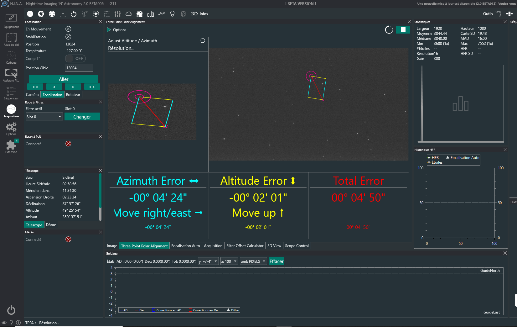

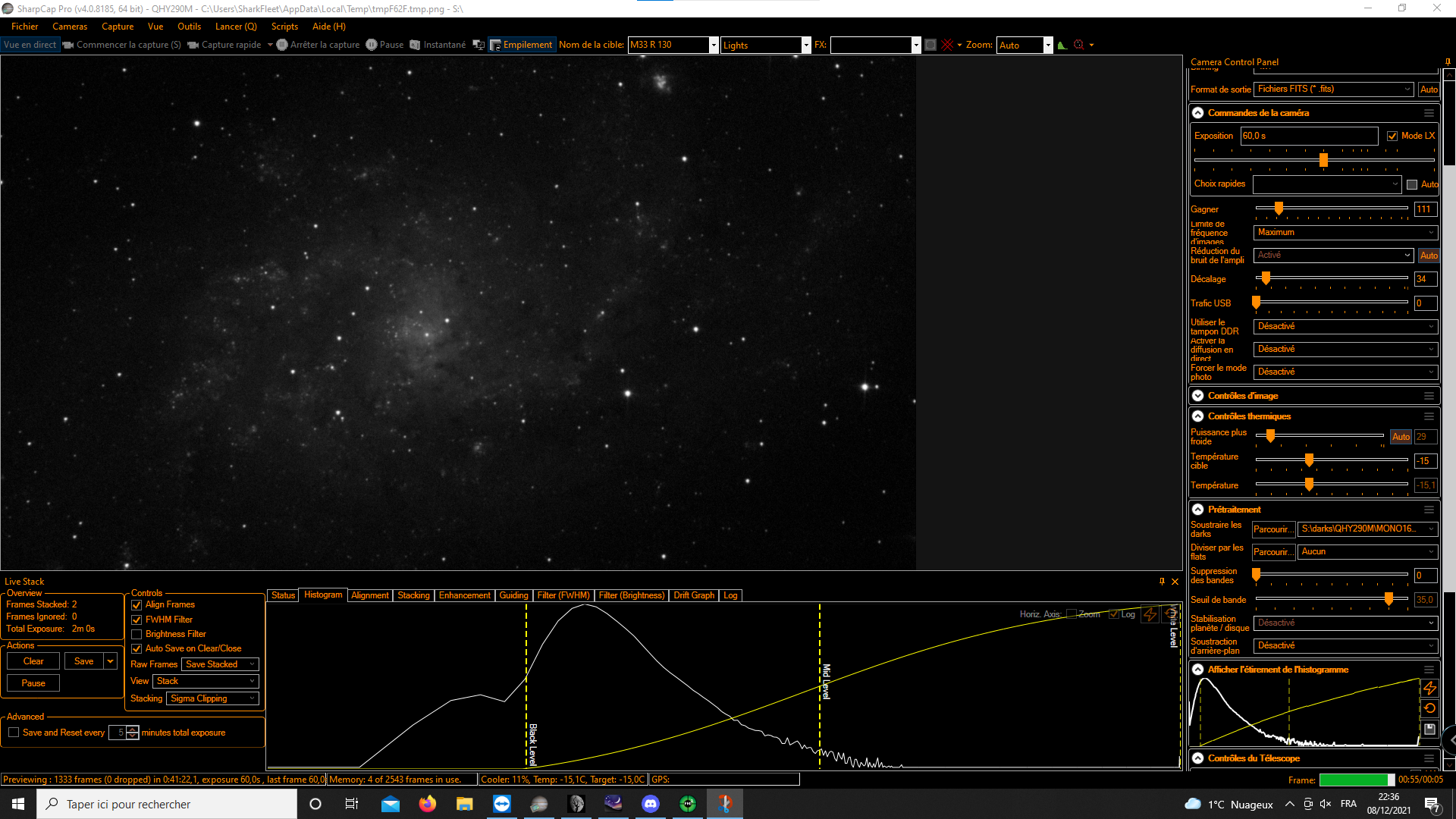

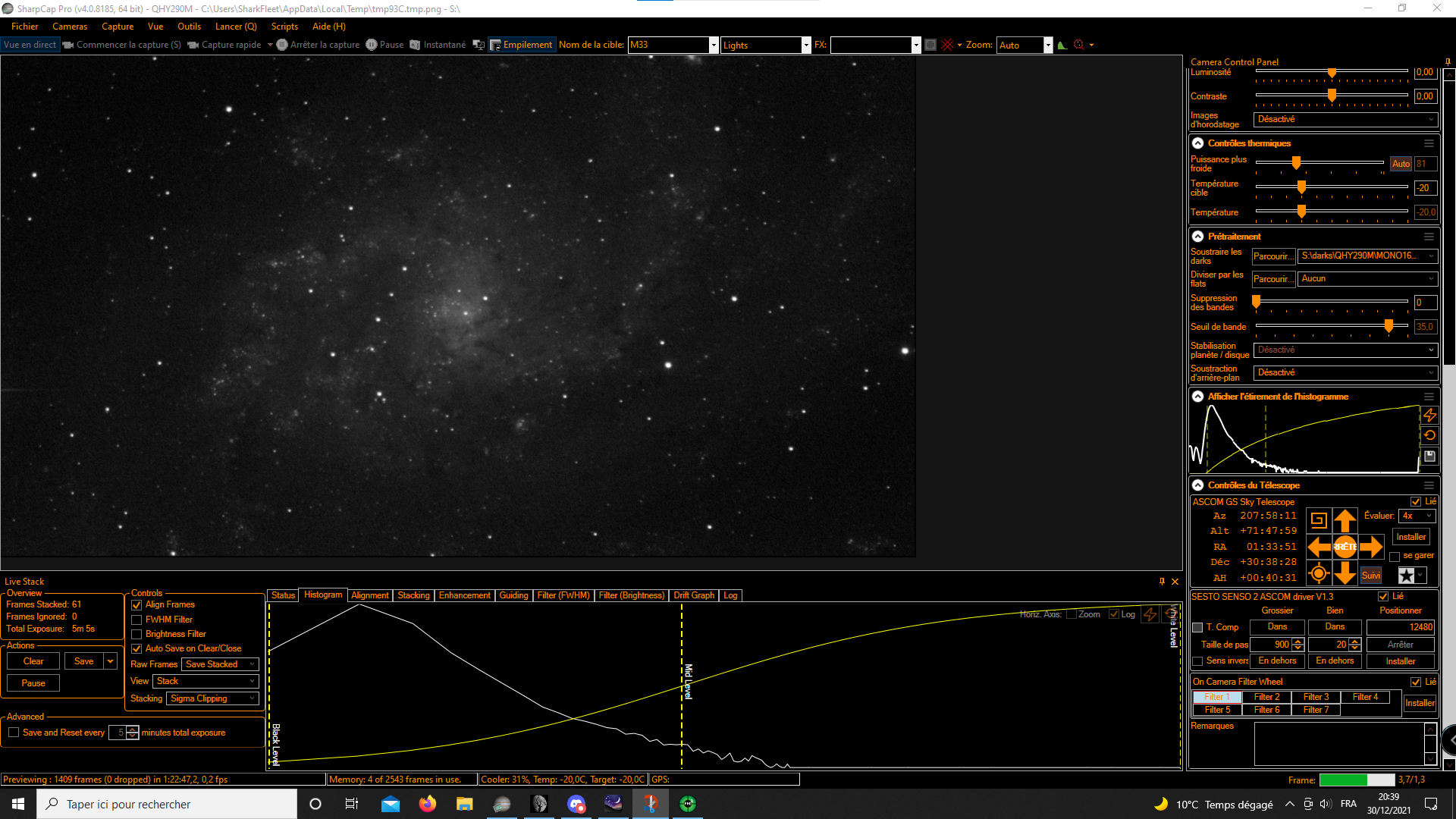

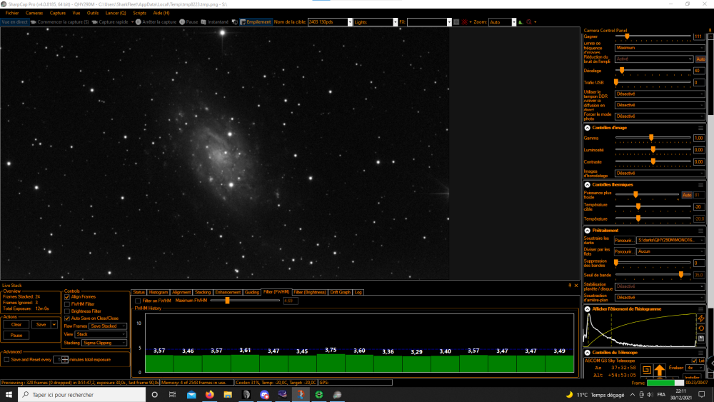

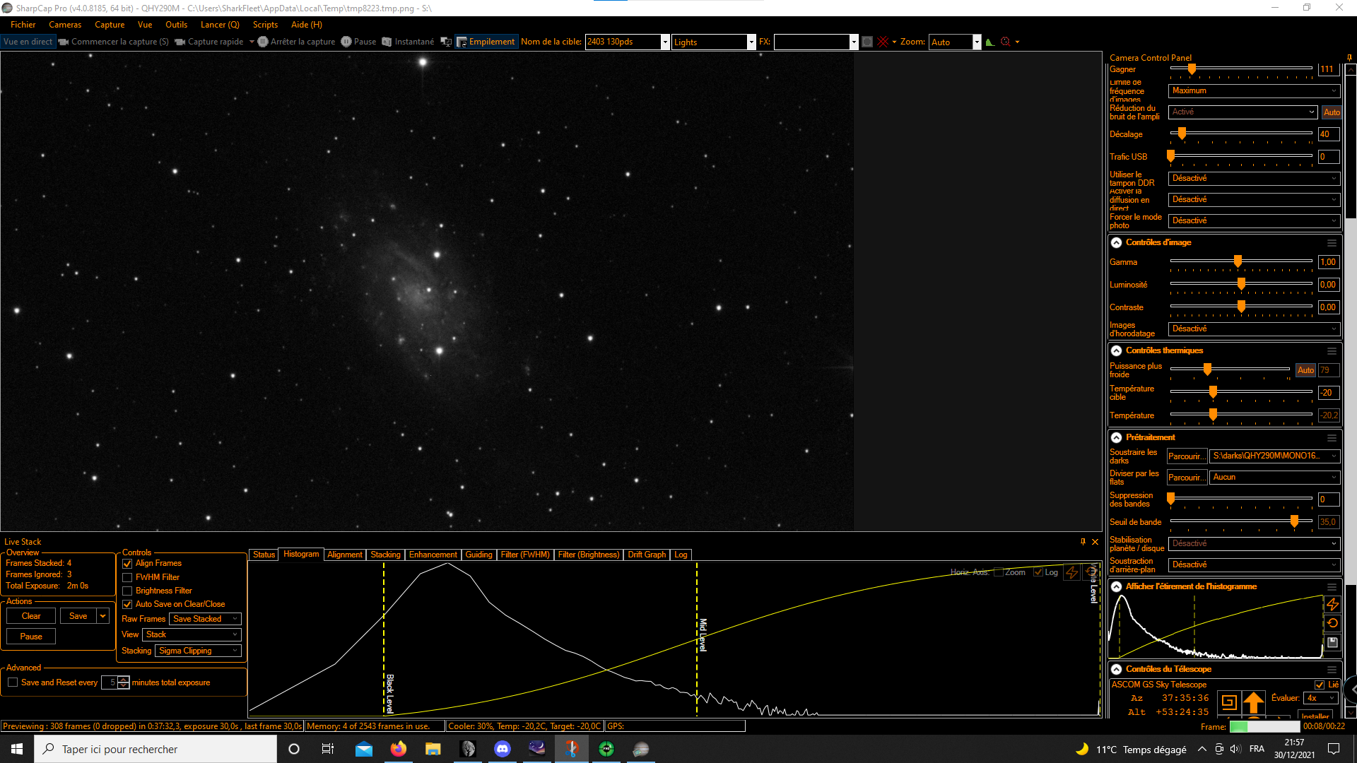

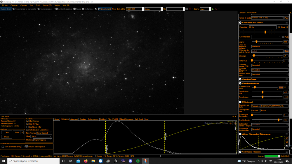

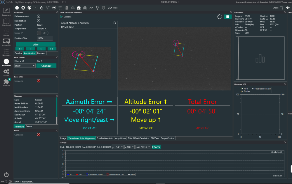

reprise des tests sur le 130 de Seb... Bon je vais avoir le droit de refaire la mes, j'ai fais ça vite fait en rentrant du taf tout à l'heure, je me suis un peu trop precipité je crois
2mn sur M33
6mn
Comme prévu ça dérive a mort, je suis bon pour la refaire, avec Nina ce coup ci
Verdict:
elle etait affichée bonne sur SC...
2mn sur M33
6mn
Verdict:

...et ça recoupe ce que @Steph disait sur ses tests comparatifs SC - NINA.
Il faut dire que vu la zone de mesure de SC, juste autour du pôle, la moindre erreur d'un pouillième de pixel donne des écarts importants de PA. Pour faire bien, il faut probablement refaire la procédure SC plusieurs fois dans SC, alors autant laisser NINA faire le job plus loin du pôle avec plus de précision.

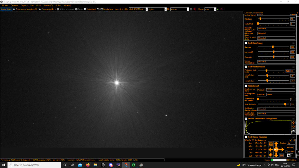

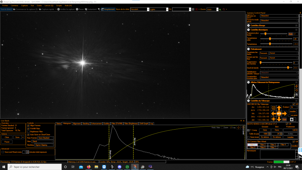

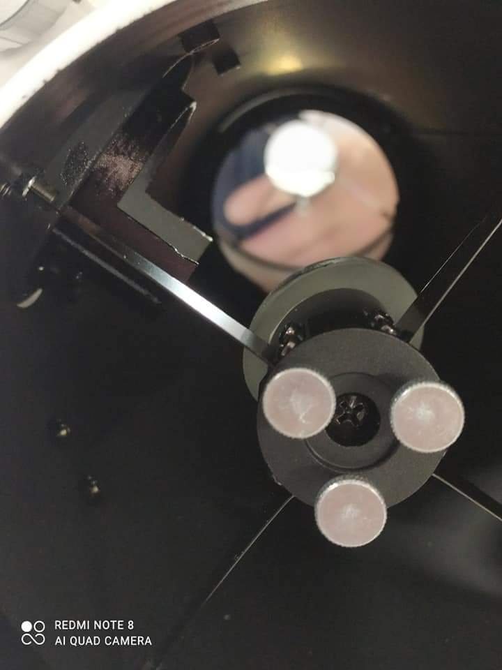

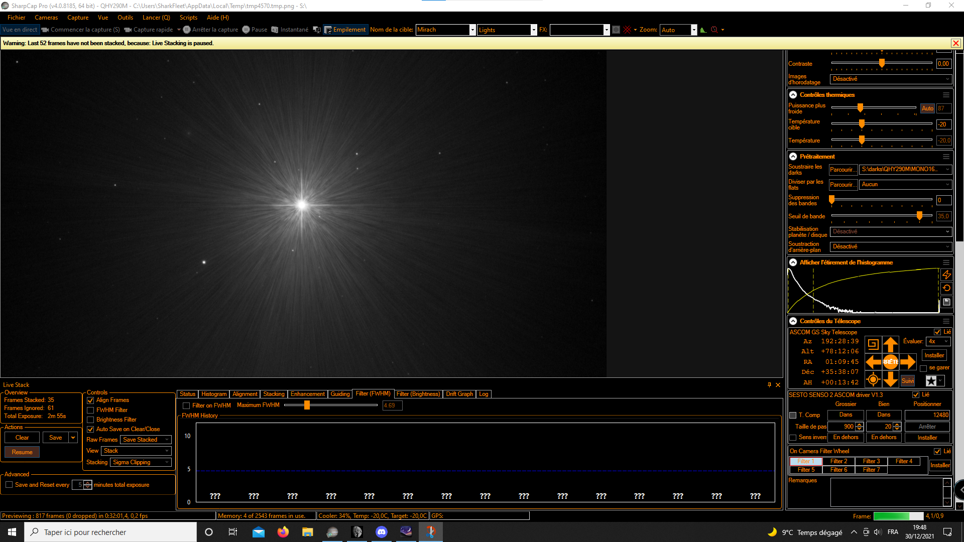

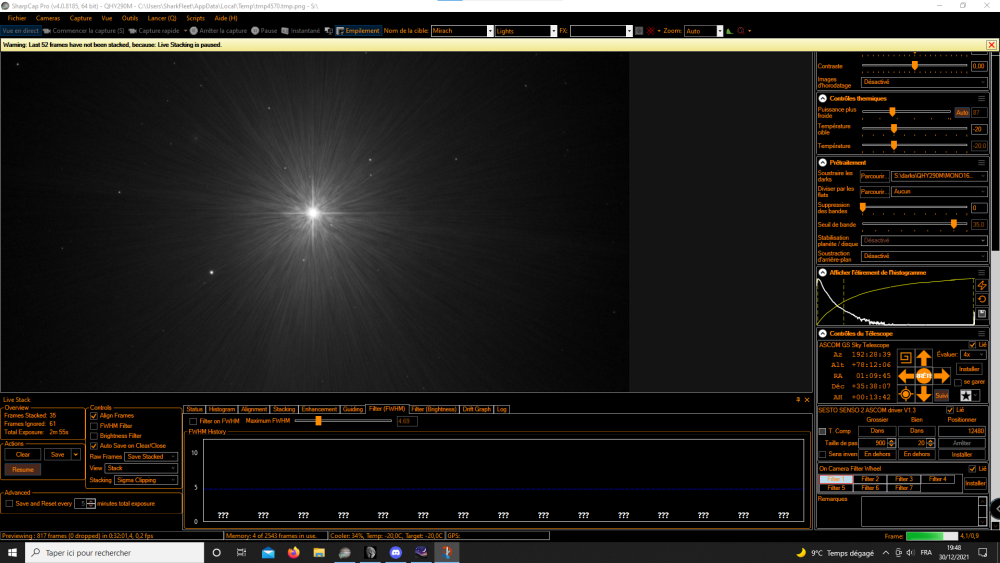

Alors la, on dirait que quelque chose cloche, sacré reflet
edit du matin: il semblerait que le secondaire a été aussitot pris par la buée, avec une belle coulure au centre, me valant cet effet monstrueux.

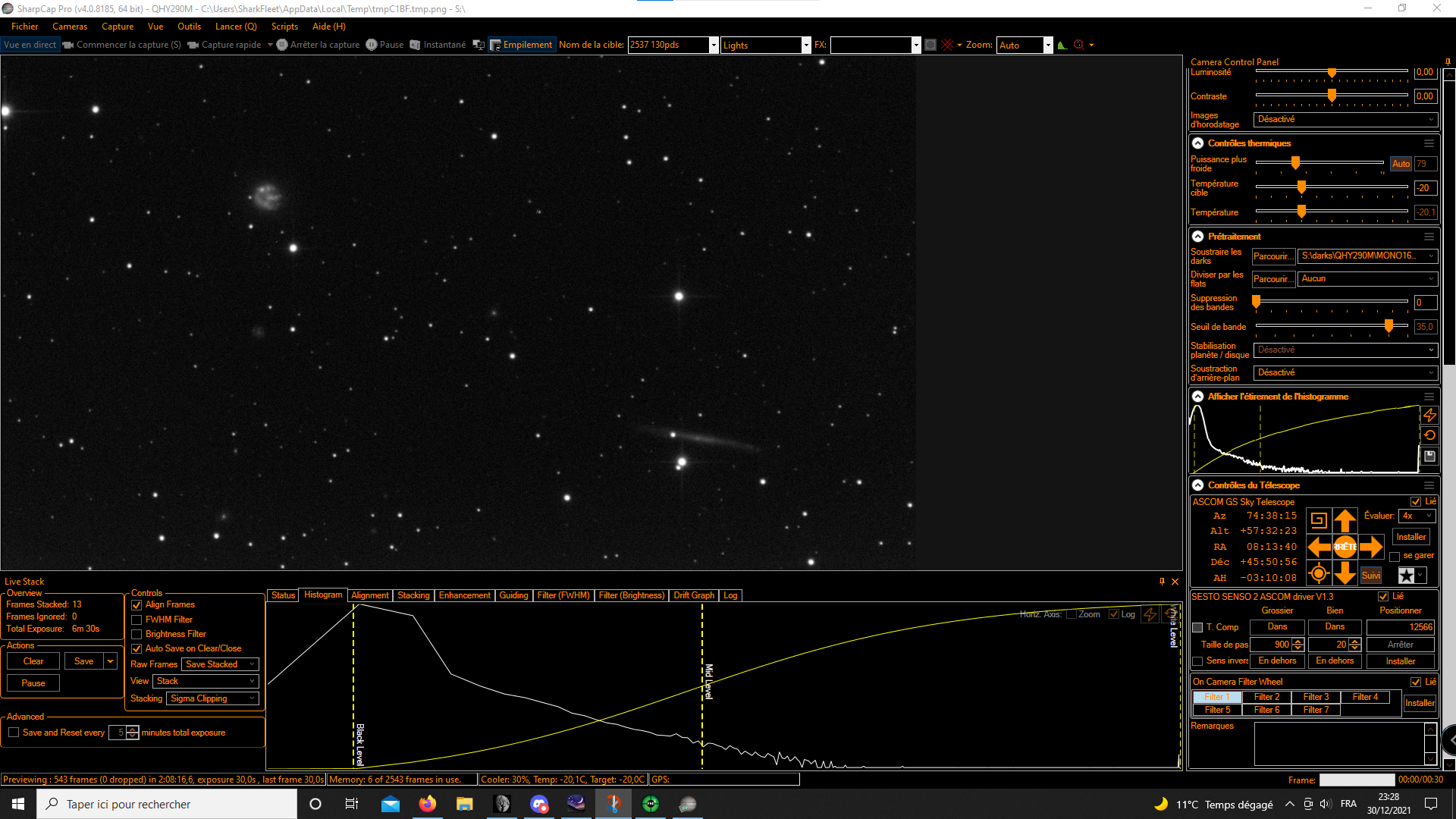

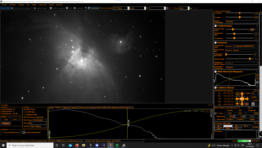

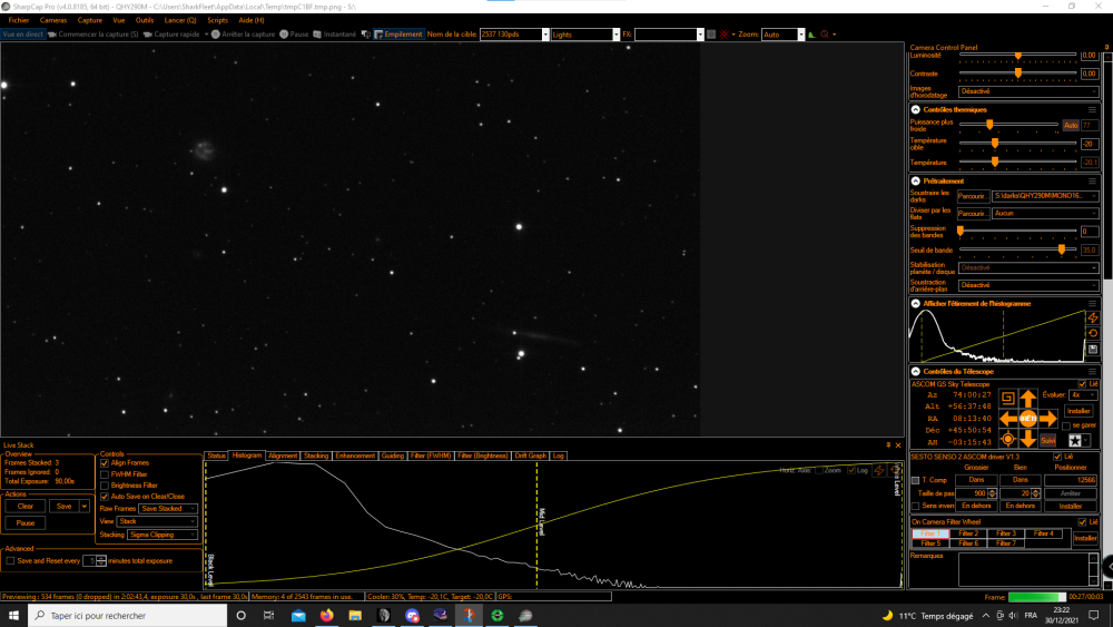

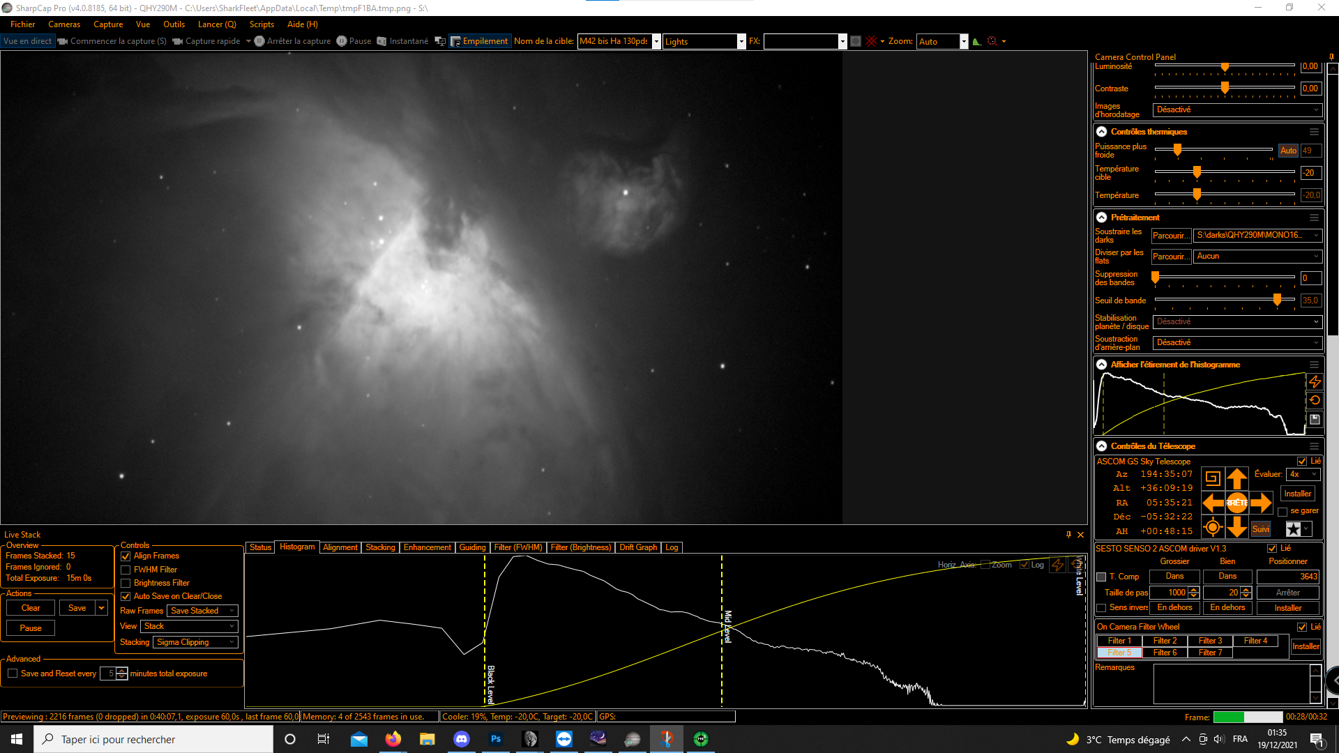

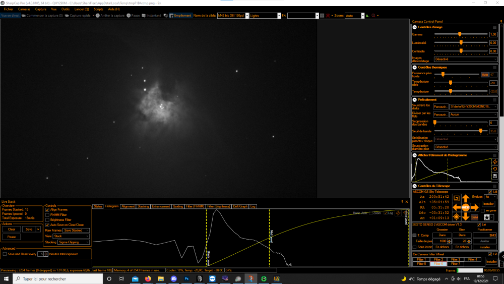

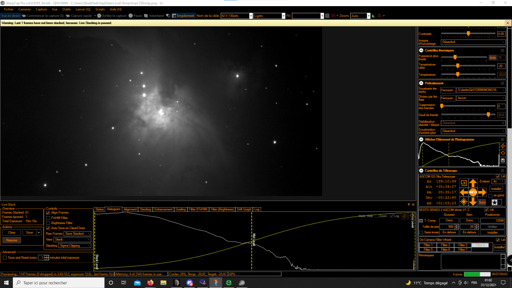

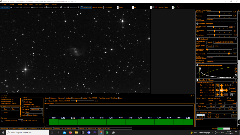

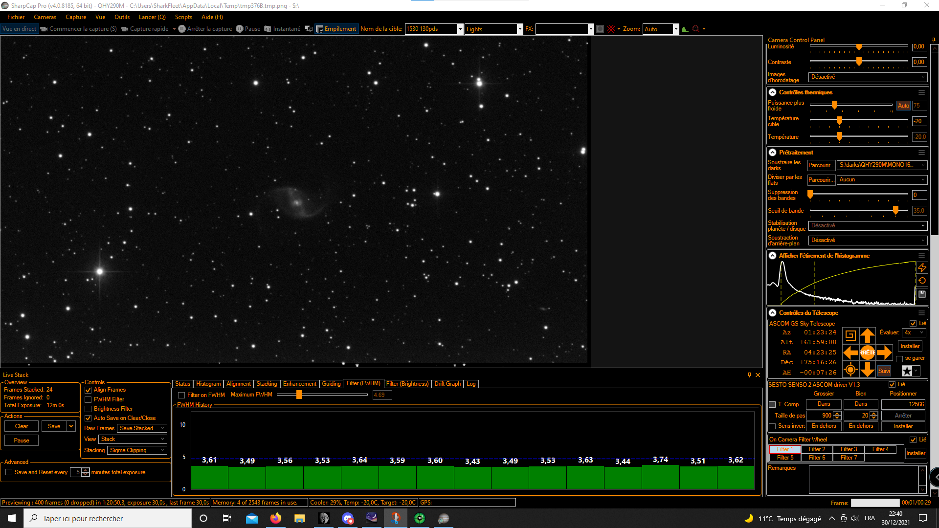

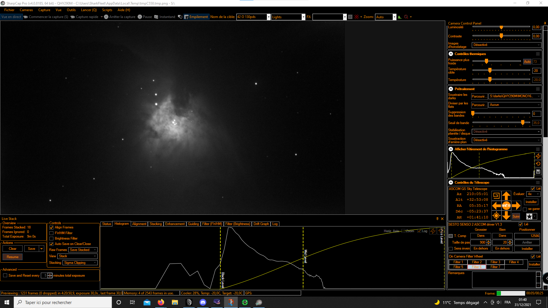

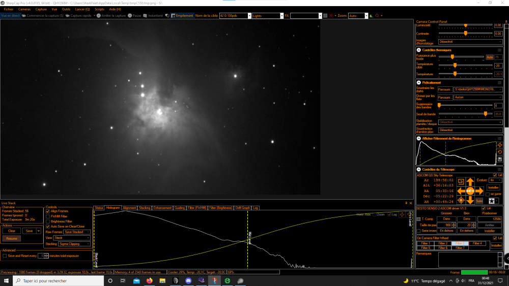

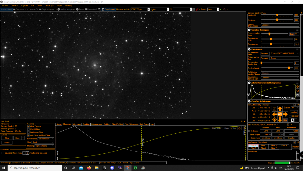

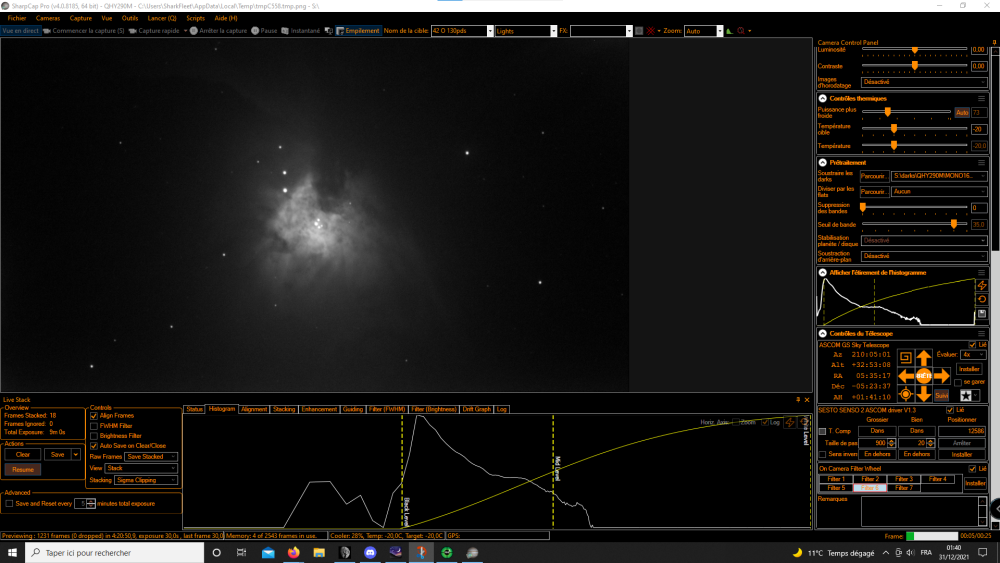

60s sur M42 en Ha, gain 111 offset 34, sous la pleine Lune
C'est bien parce qu'il faut tester a nouveau le 130 après un peu de chirurgie! Ca turbule a mort ici.
la même chose en 13mn, oui on ne voit rien de plus, ça plafonne, si on tire plus il fait jour!
demonstration

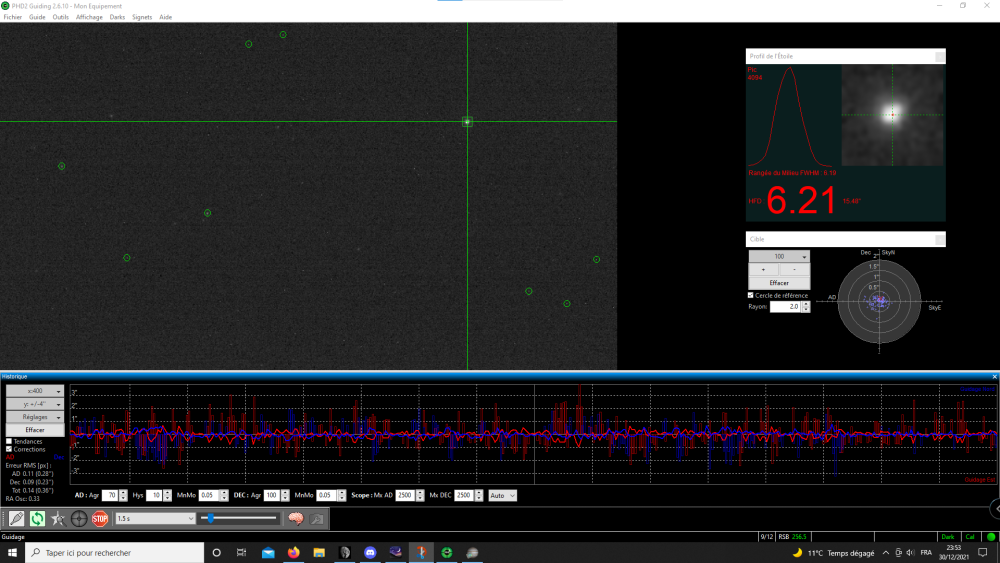

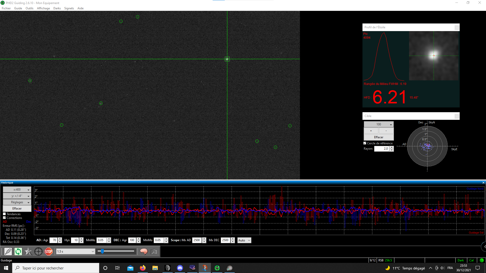

Le guidage n'est pas fameux plein sud et bas sur l'horizon, mais c'est homogène entre dec et ad pas grand chose a bouffer en 15mn d'Olll
demonstration

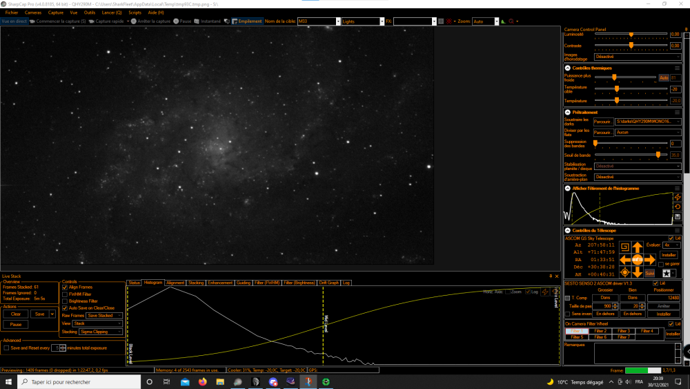

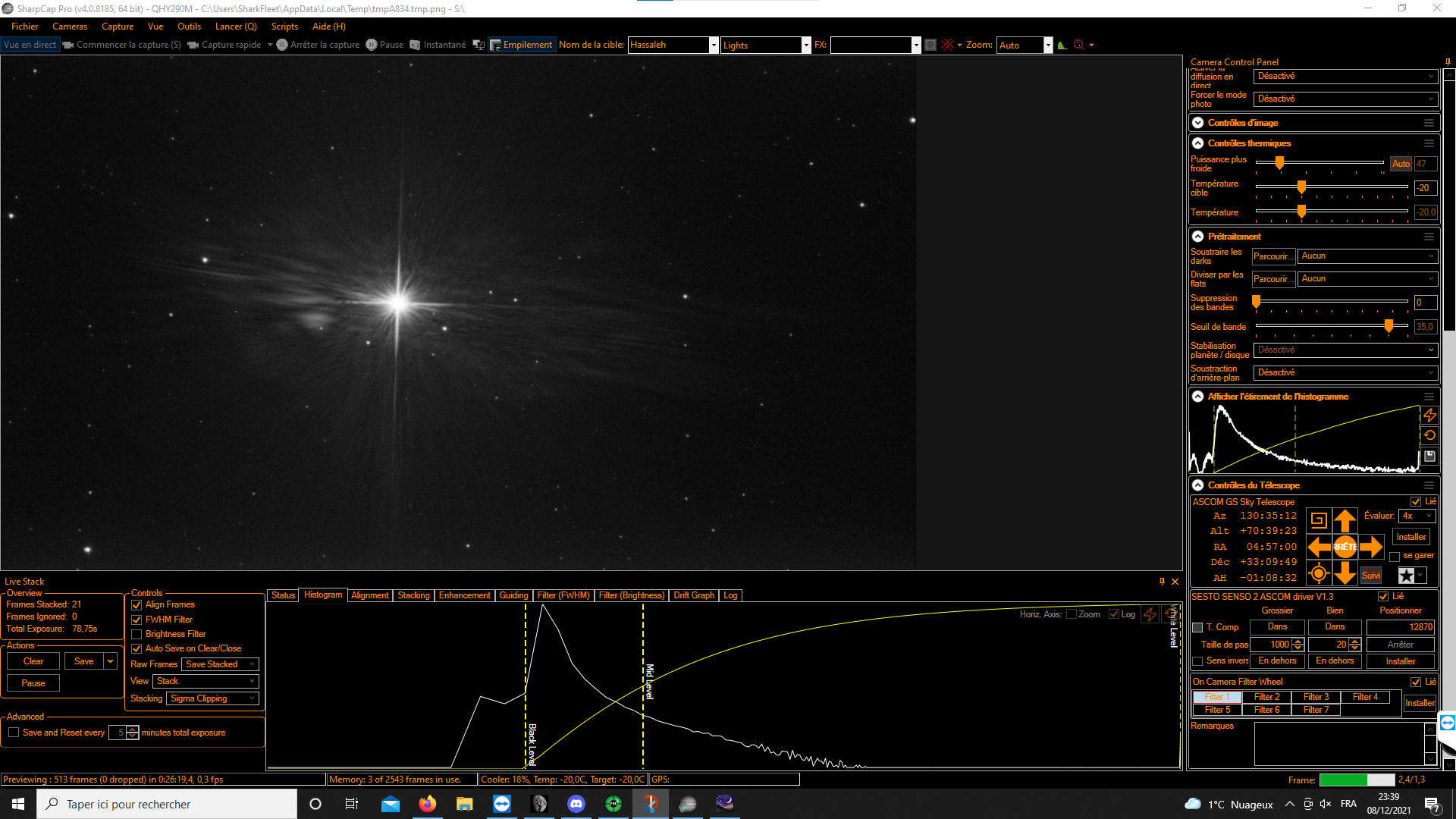

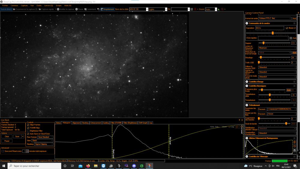

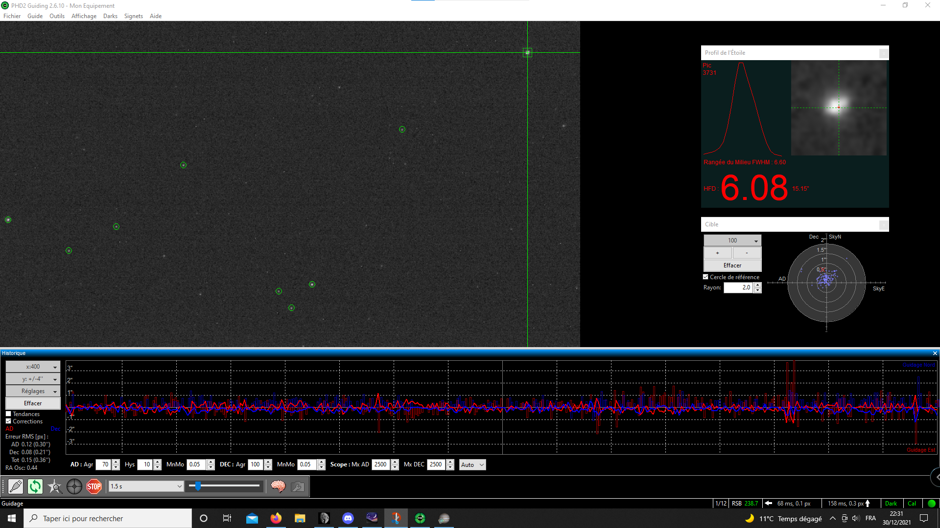

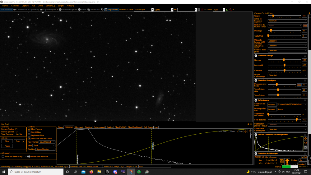

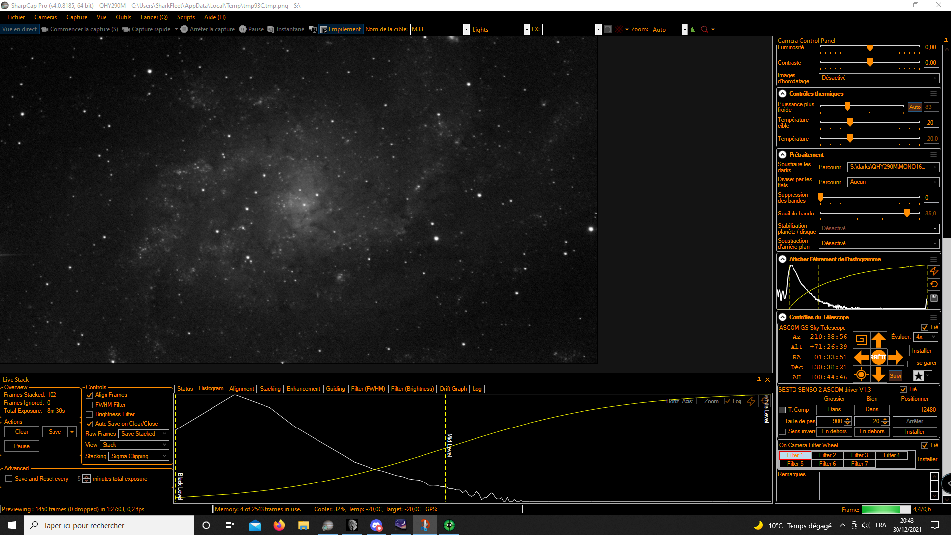

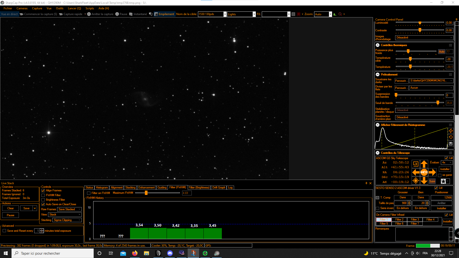

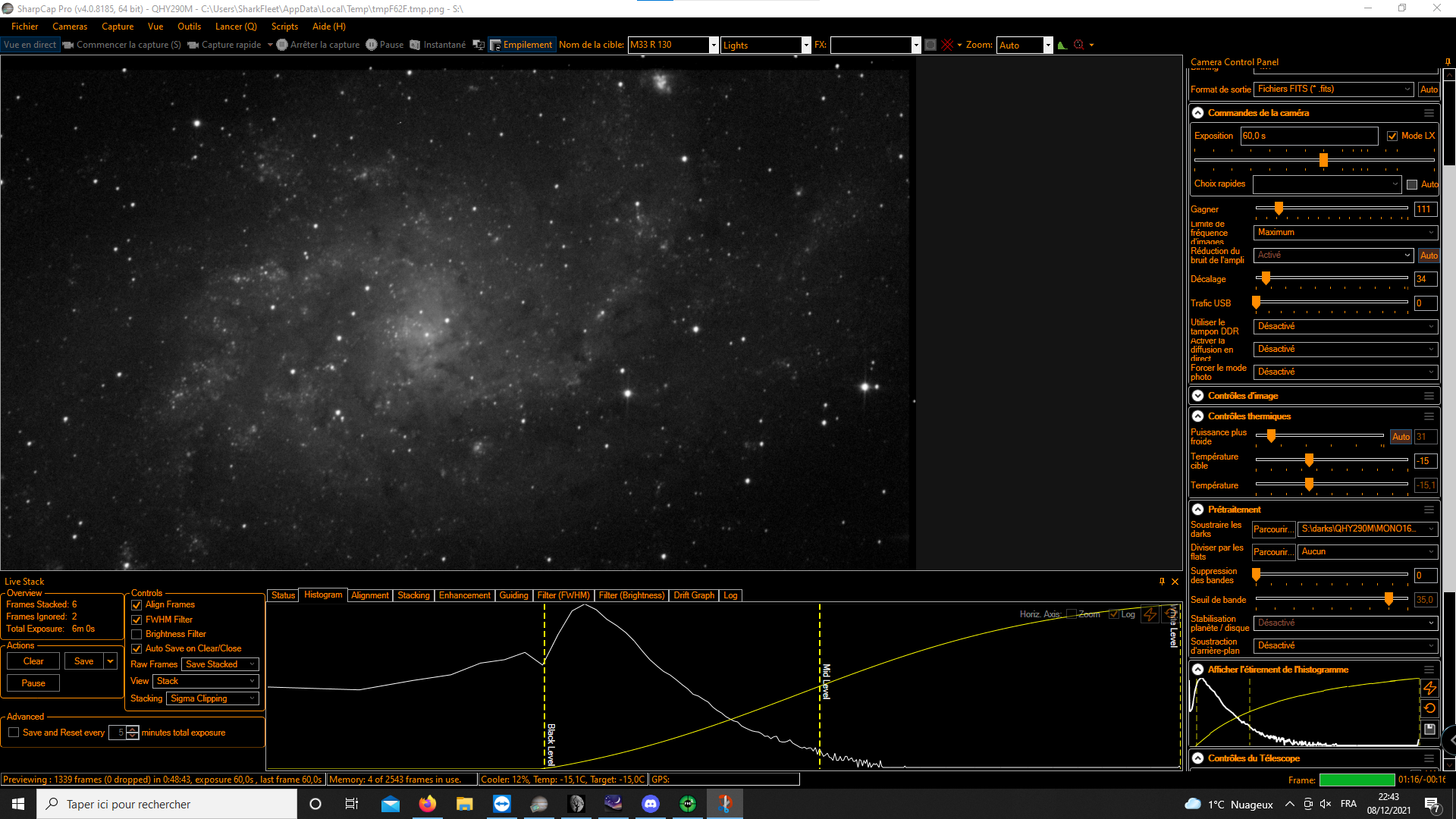

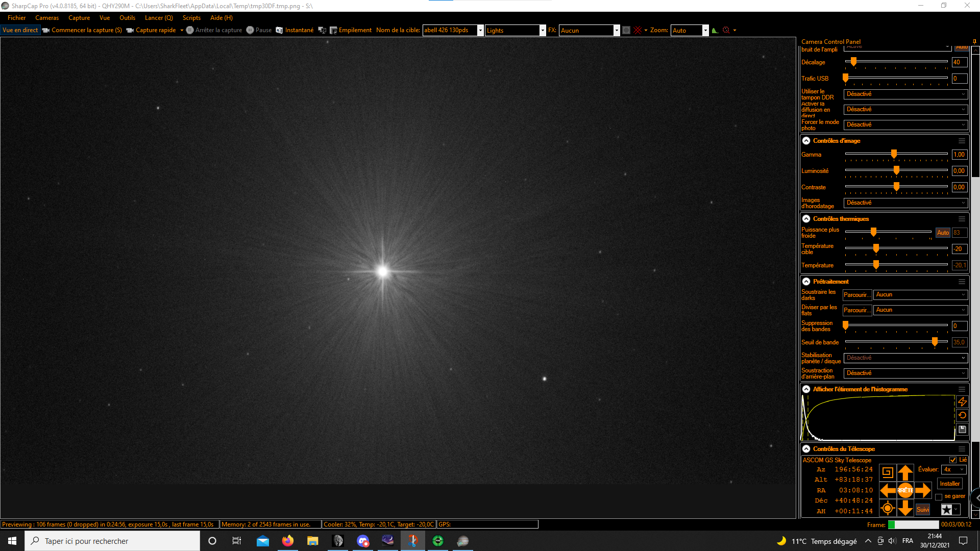

Après une période de disette, en avant pour une soirée jacuzzi, ciel bien clair mais humidité monstrueuse... le secondaire du 130PDS prend la buée en moins de 15mn et au bout de 30mn le tube est inutilisable.
Tube mis en température depuis 16h00, avec les couvercles, j'ai a peine eu le temps de faire la mise en station et le réglage de l'autofocus que direct, c'était déjà cuit pour le fantôme de Mirach!
après un coup de sèche cheveux aussi salvateur que destructeur pour la fwhm, un saut sur M33, ici en 5mn avec des poses de 5s/gain198/offset100
8'30''
Mais ça plafonne... la buée est revenue avant même que les étoiles puissent reprendre un aspect potable.
la preuve sur Algol en mode fièvre du samedi soir!

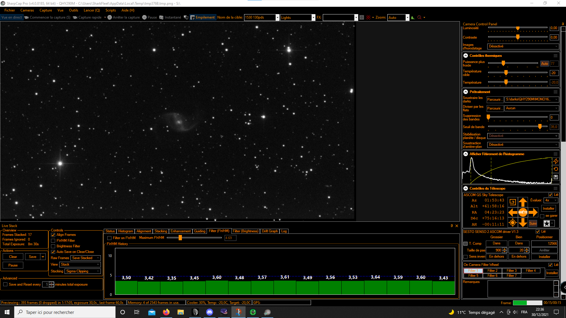

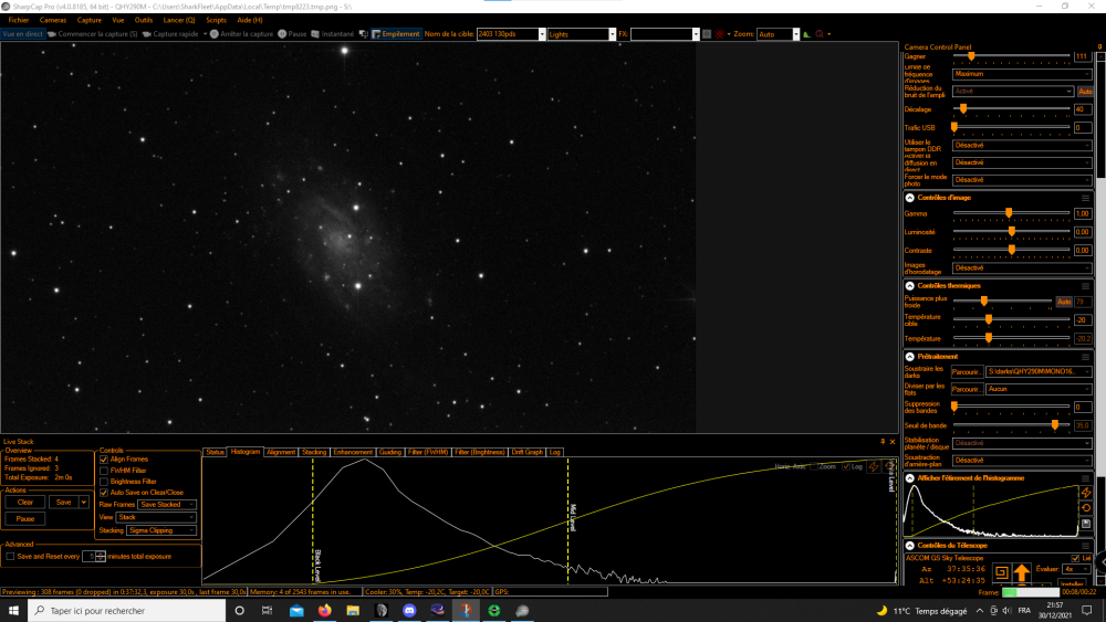

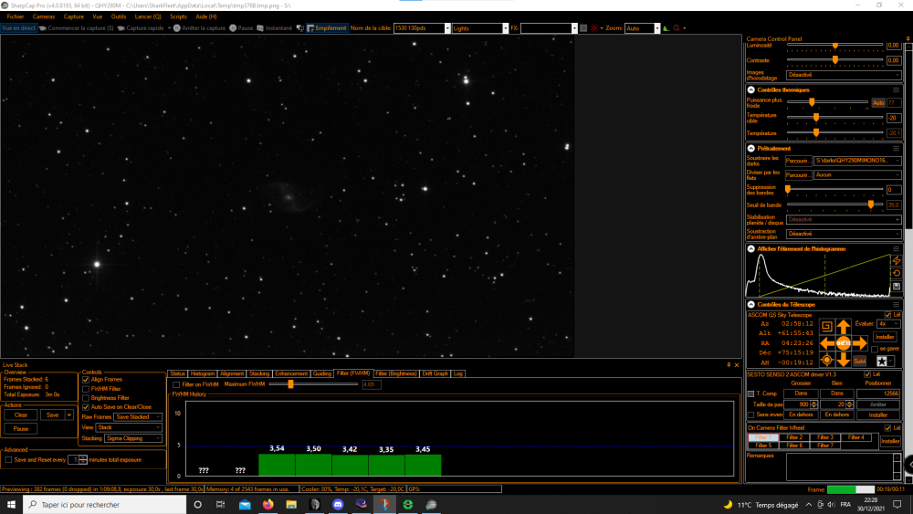

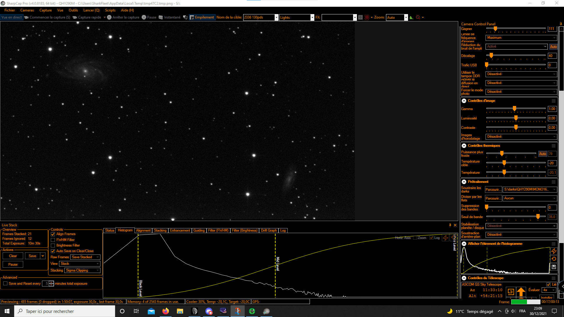

Nouveau coup de sèche cheveux et direction NGC 2403:
2mn, 4x30s gain 111 offset 40
12mn, mais la fwhm et le sèche cheveux ne font pas bon ménage...
3mn sur NGC 1530
le guidage connait quelques accrocs, mais ça se tient
8'30''
12" pour faire plaisir a @mickyman23
8'30''
3mn sur NGC 1530
8'30''

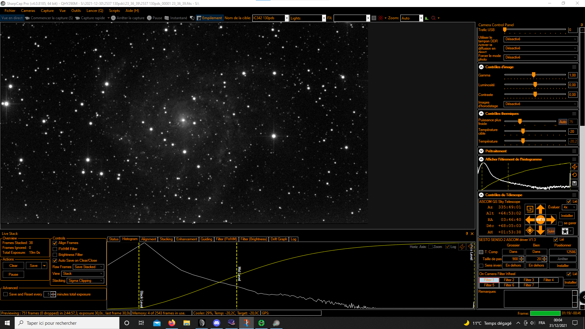

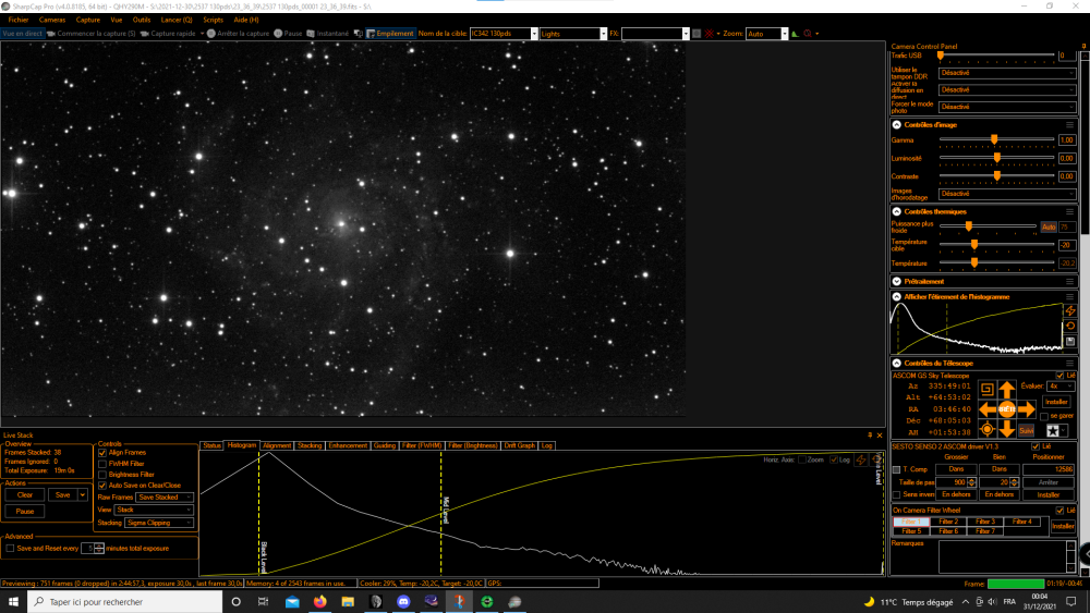

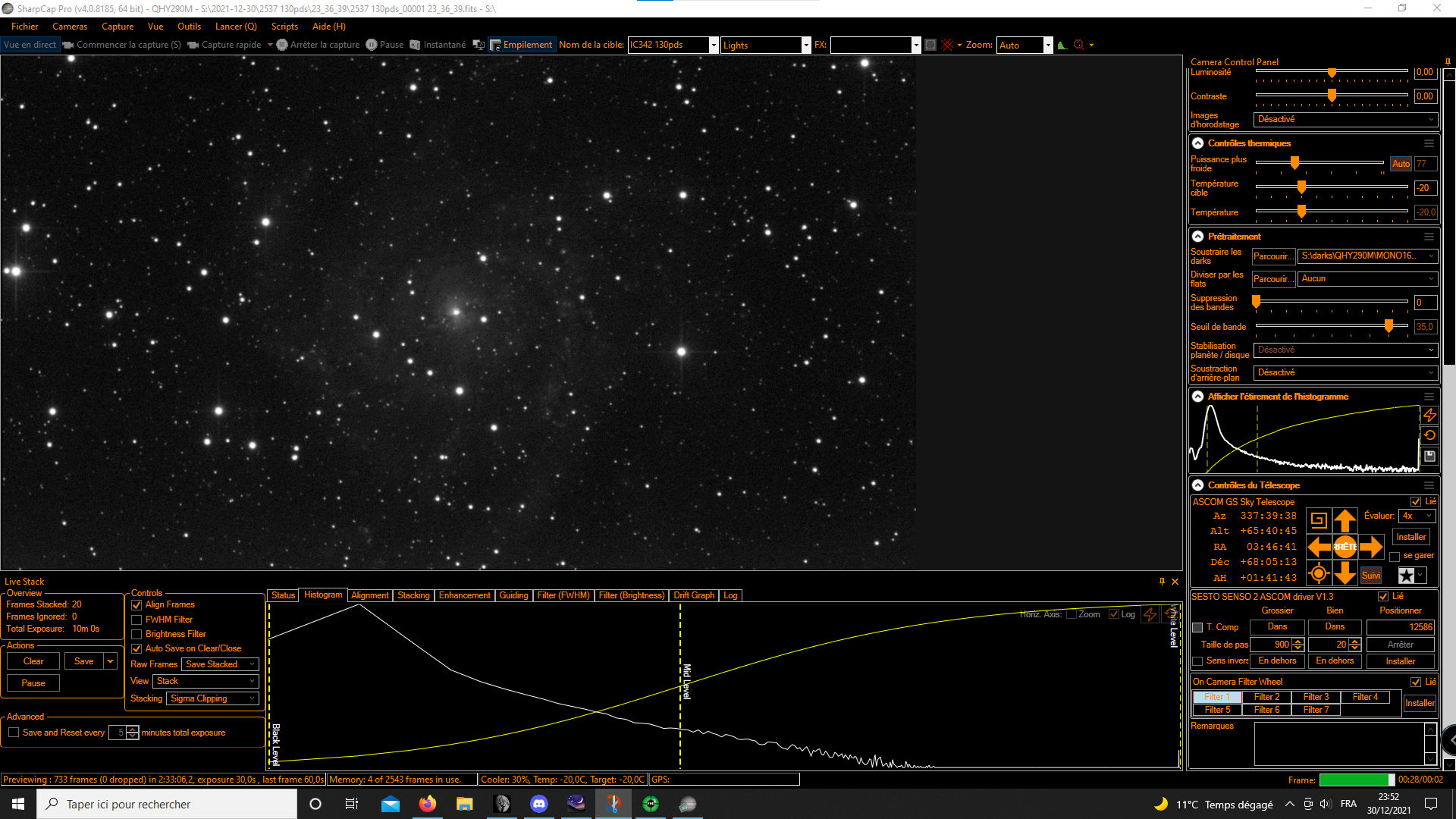

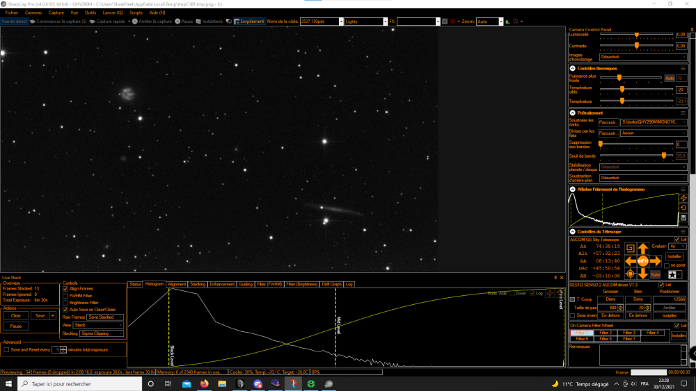

Le VA de John Mc Burn

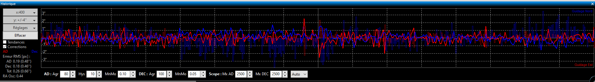

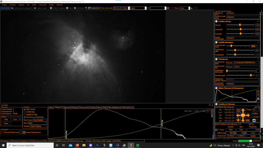

IC342, mais c'est compliqué car la buée revient a nouveau... 10'
en plein dans le sweet spot de guidage de l'eqm35, c'est vraiment la zone qui lui plait!
19' ça ne monte plus des masses

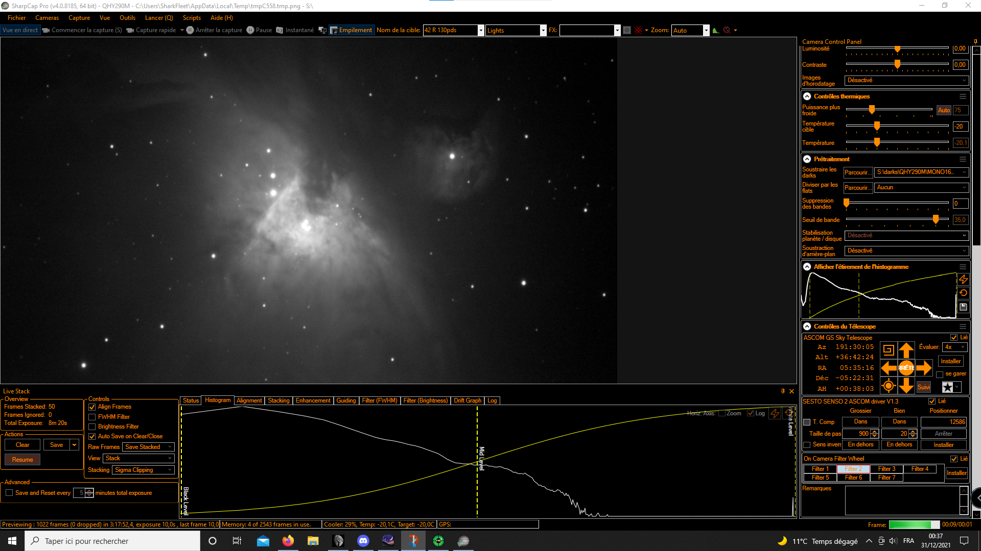

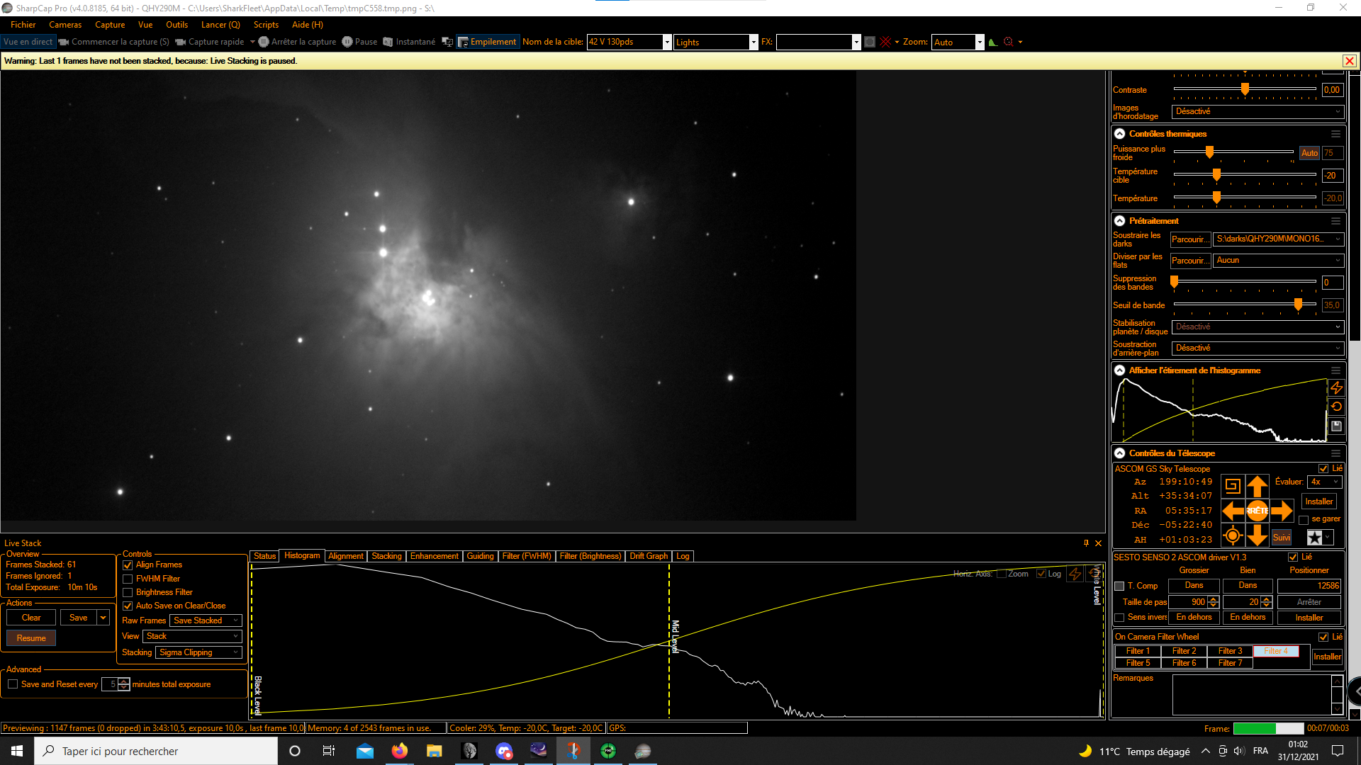

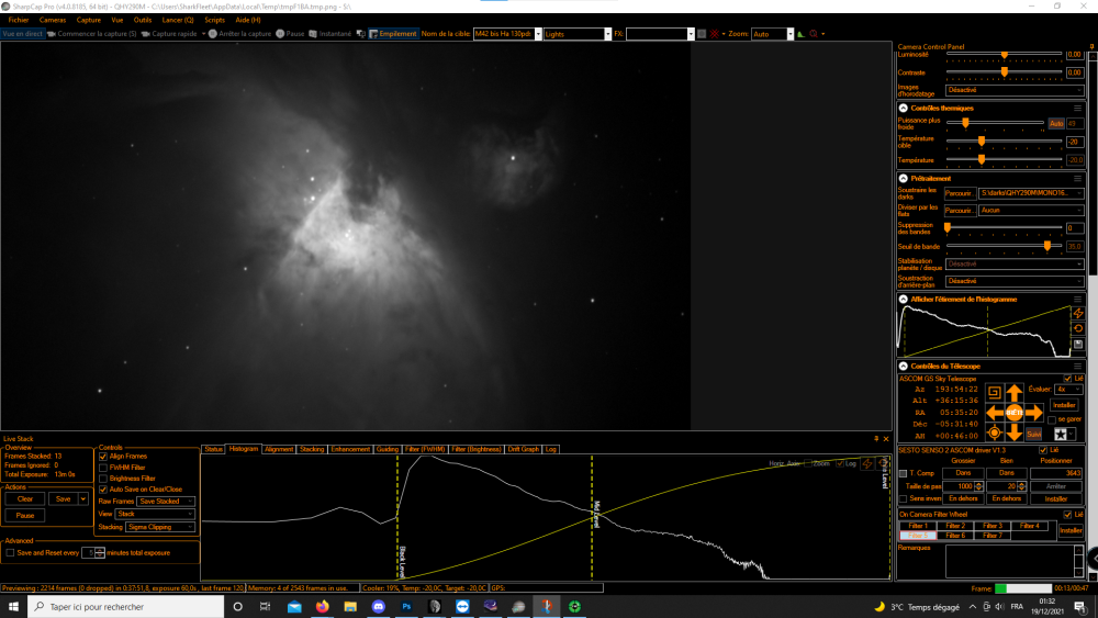

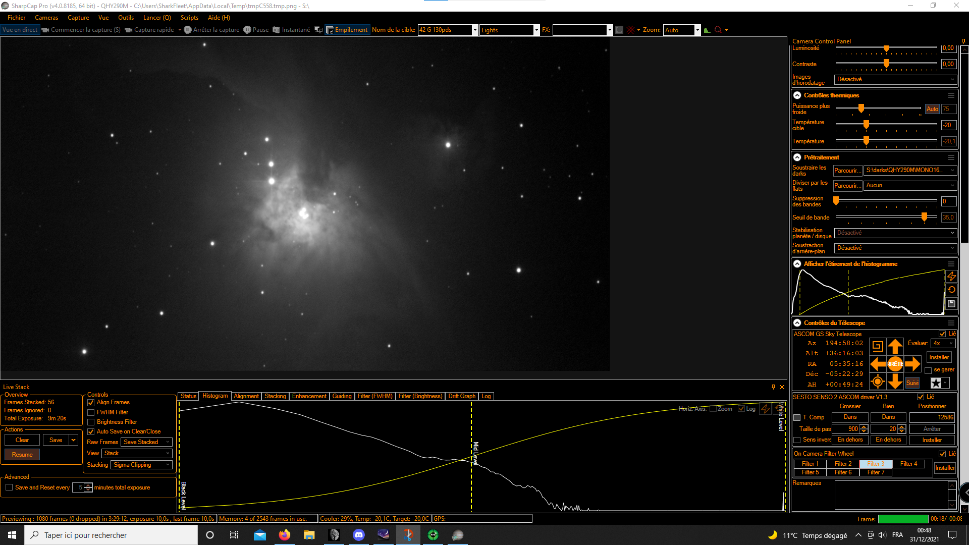

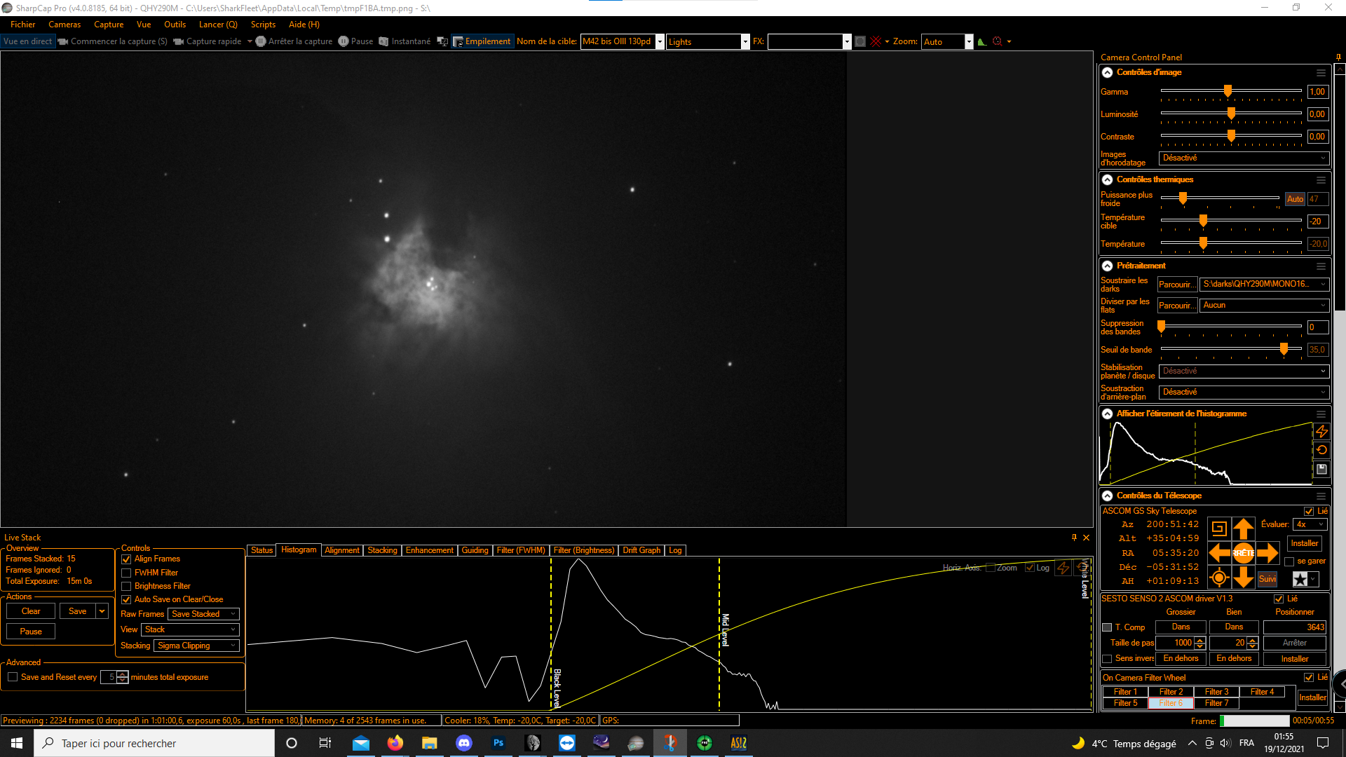

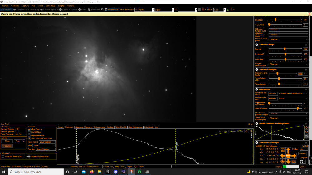

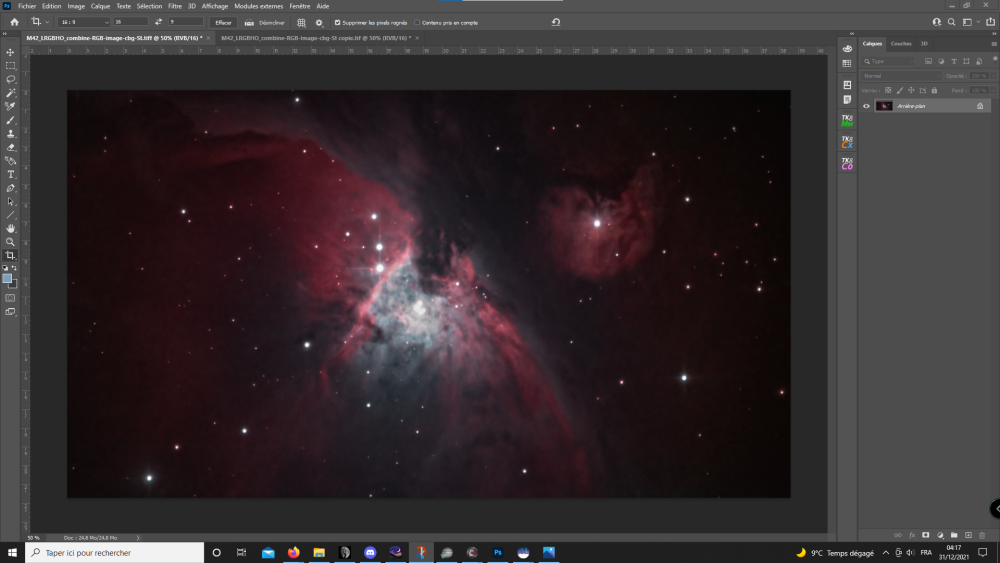

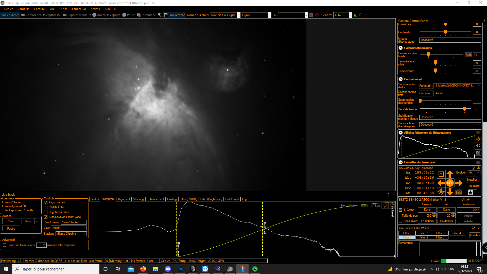

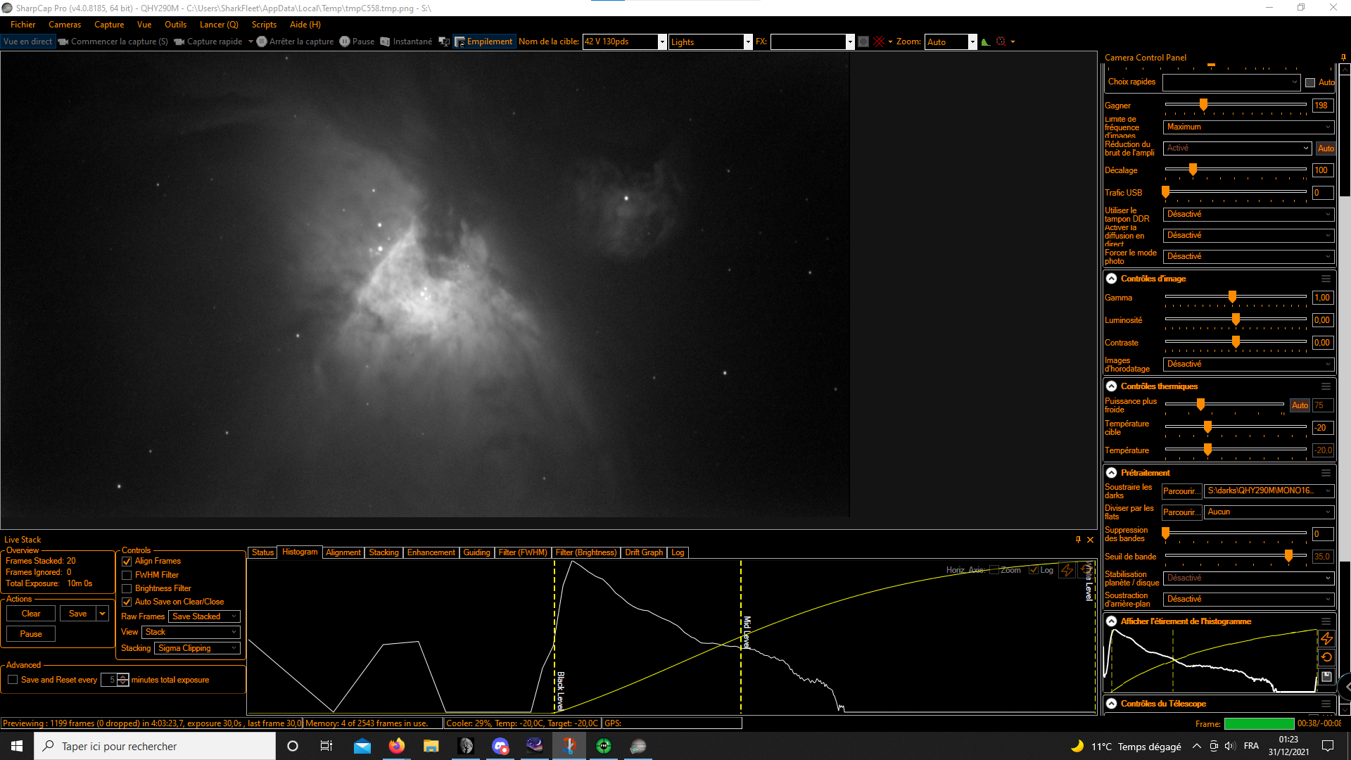

Oui, c'est pour ça que je pars sur un truc facile, je vais tenter M42 en couleur, vite fait
L 100x5s gain 198/offset 100 sans tirer dessus
R 50X10s gain 198/offset 100
V 56x10s gain 198/offset 100
B 61x10s gain 198/offset 100
Ha 20x30s gain 111/offset 40
Olll 18x30s 111/offset 40

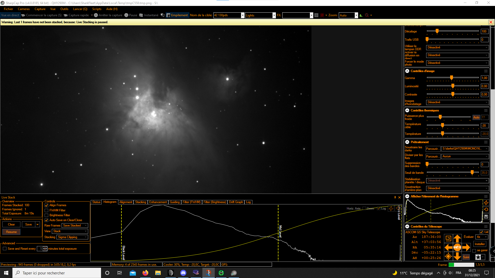

Vaincu par la buée... rien de bon ensuite, donc séquence bidouillage des brutes de M42 acquises dans la nuit pendant que @Caprice et @Lavinch31 continuent de stacker sur discord. Mais ça ne me plait pas donc je reverrai ça ultérieurement.
