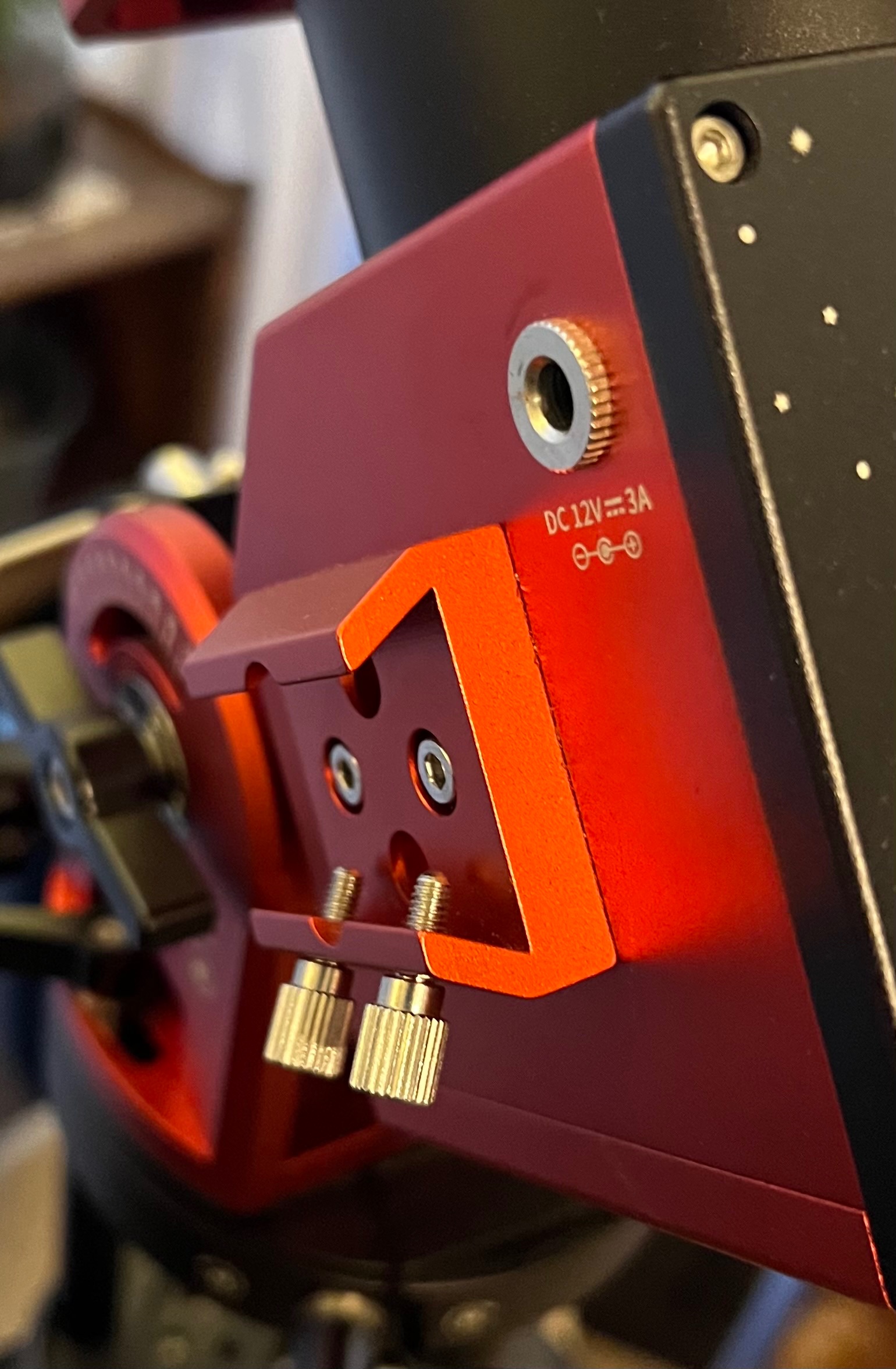

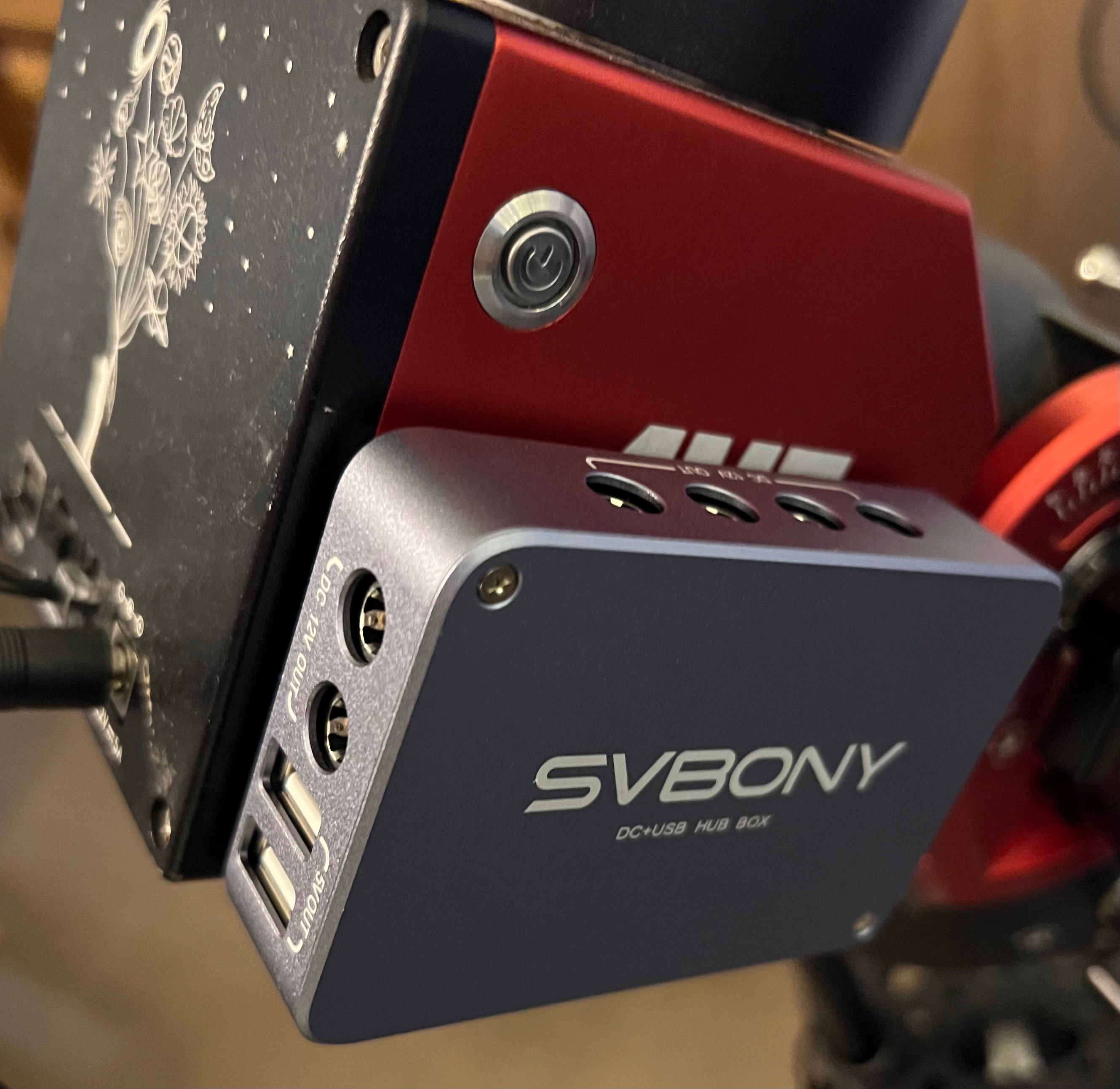

L’objectif à terme d’ici 4/6 mois c’est d’alléger ceci :
Pour ce faire j’ai acheté le petit boîtier pas cher de svbony avec dans l’idée de le mettre ici.
Mais comme il y a des bidules tout autour du ventre j’opte pour le velcro.
Prochaine étape lire la notice dans le délais que je me suis fixé, je me laisse encore un mois supplémentaire pour effectuer les branchements

29 déc. 2025, 17:23
Je ne ferais pas confiance au velcro pour tenir un truc sur lequel des câbles vont exercer des efforts avec les déplacements de la monture (sans compter l'humidité)
VA de Micmac en Mono
Message par Micmac » 29 déc. 2025, 22:13
darki a écrit : ↑
29 déc. 2025, 17:38
29 déc. 2025, 17:23
Ca va pas me changer beaucoup, toutes mes alimentations sont fixées au trépied avec des vélcros. De plus je partait du principe que ce bidule avait justement pour vocation de réduire les tensions sur les câbles

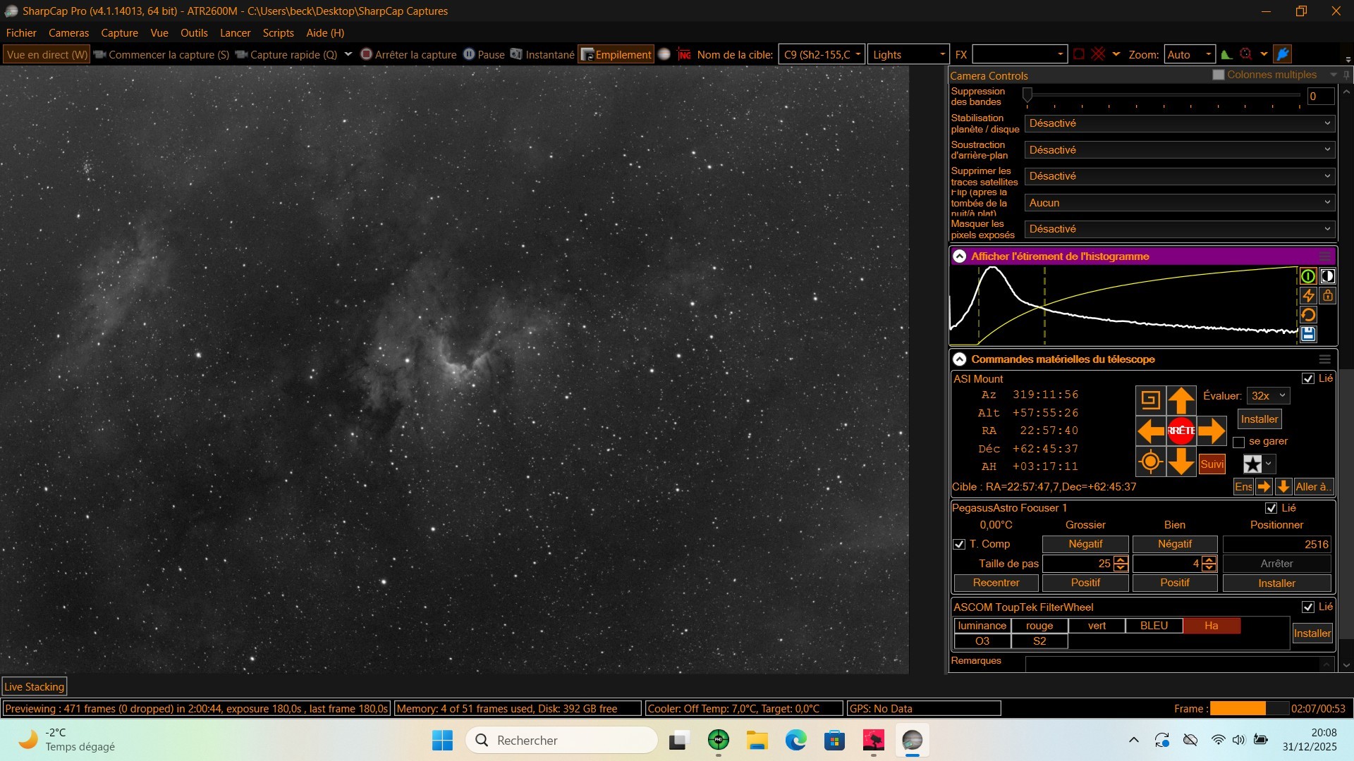

Ciel presque dégagé, avant les embrassades et durant les excès culinaires
la lulu 76edph et toupteck 2600m, tourne sans surveillance, donc pas vraiment du va.
je commence avec un spacer de 4 dixiemes de mm
poses unitaires de 180s
57mn
pas grand chose sur le o3
apparemment capteur trop loin

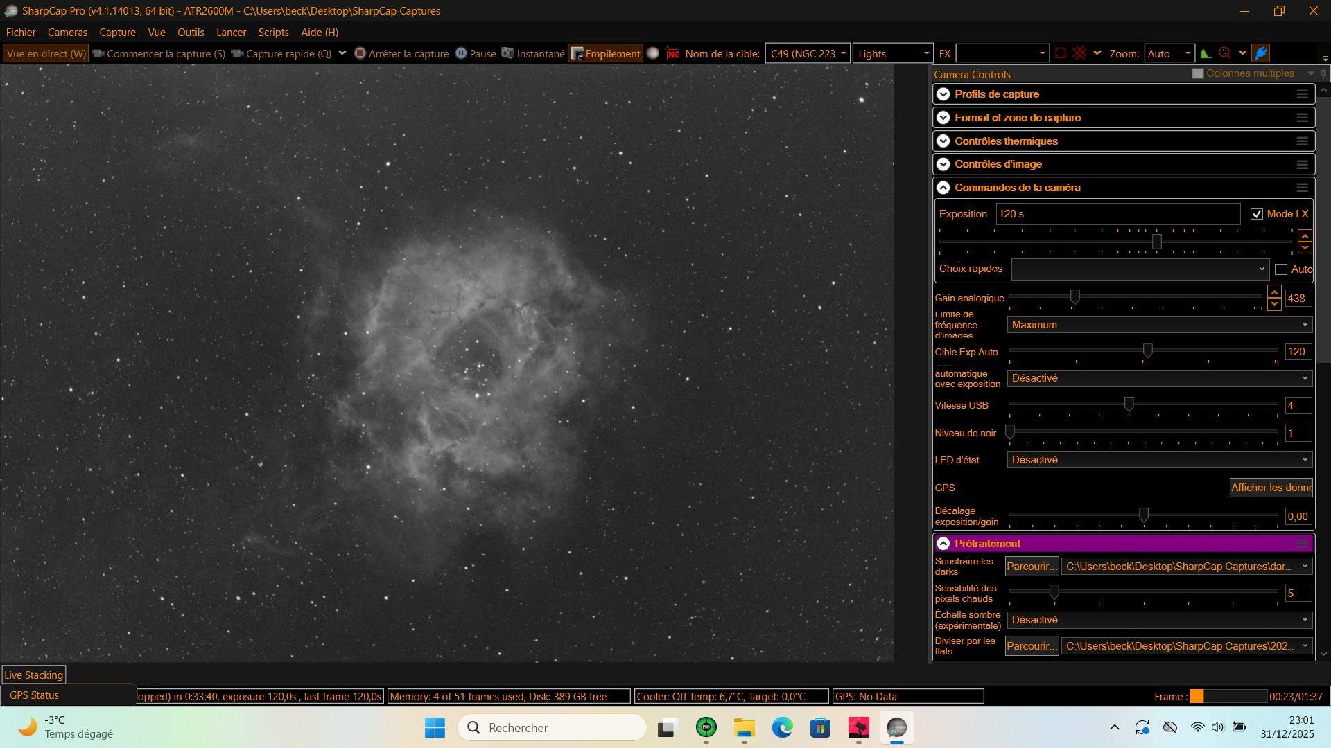

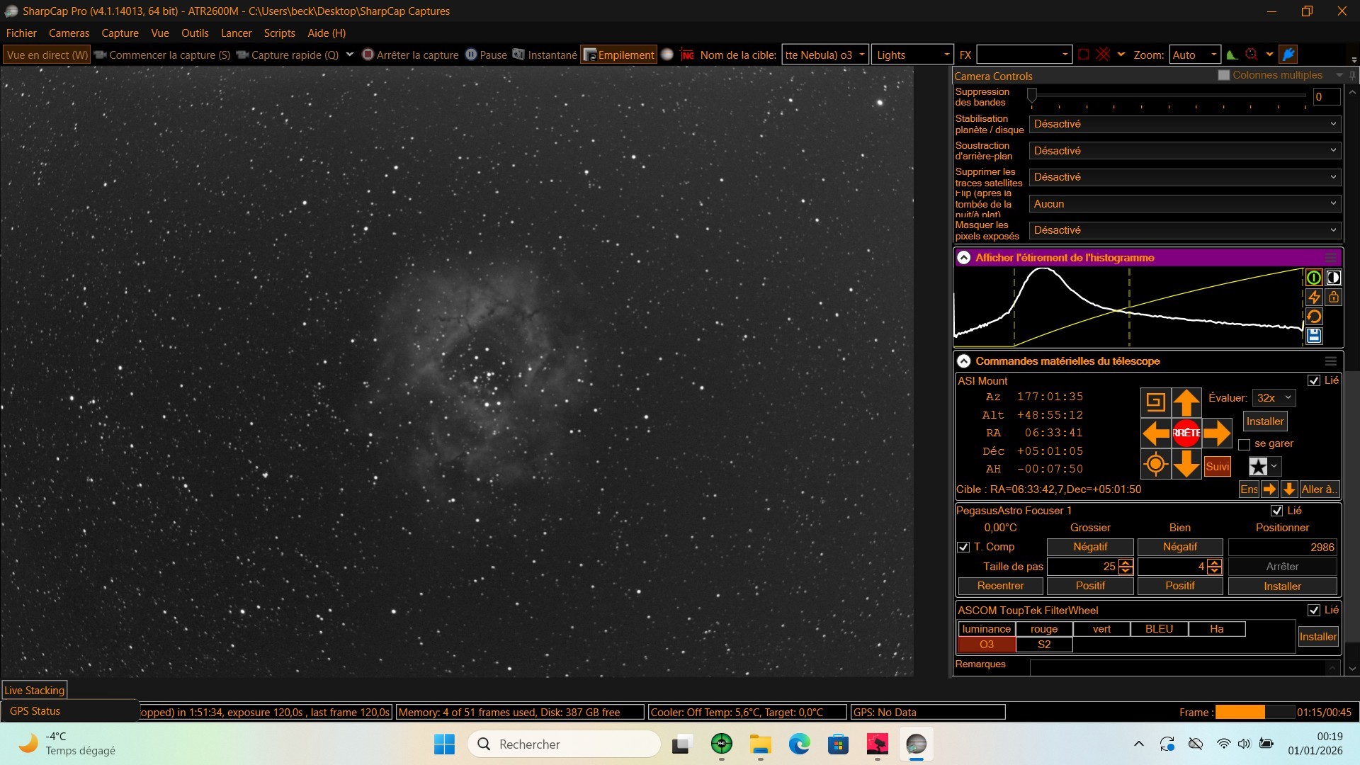

du coup je démonte et met un spacer de 0.15 dixièmes
et un petit passage par la rosette
3x120s en ha
après 48 mn
et 32 mn sur le o3

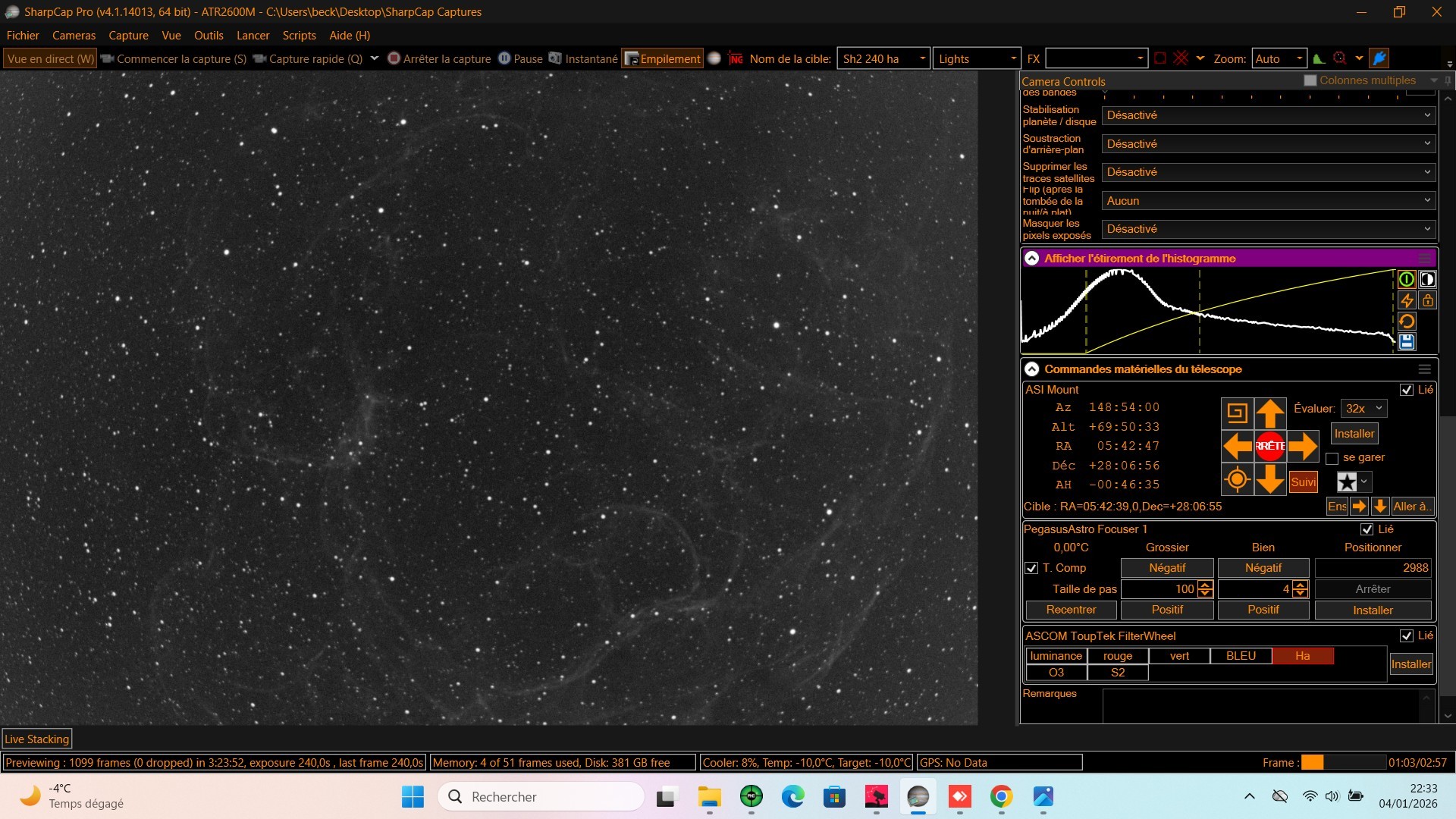

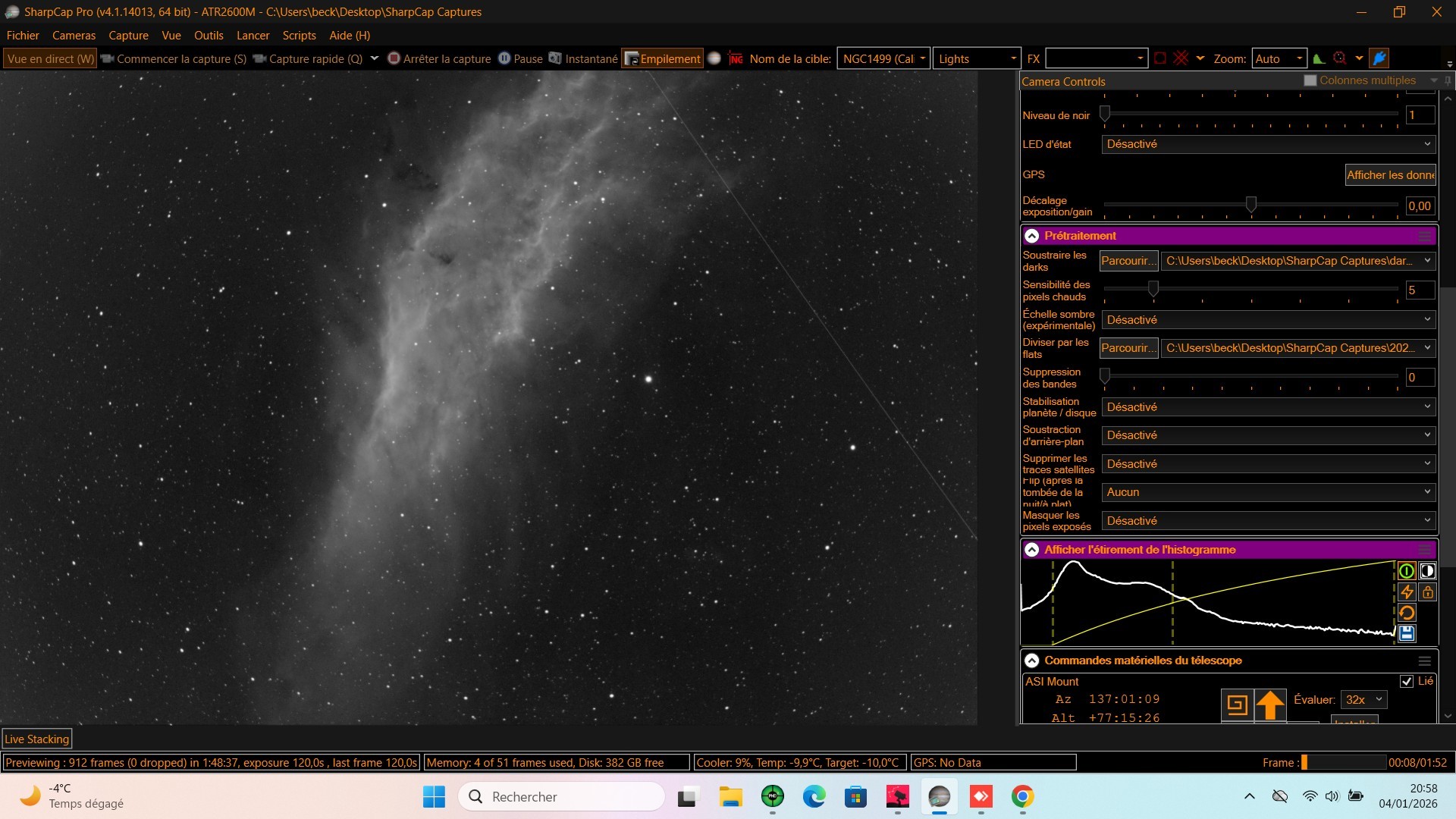

bref la soirée est bien entamé, je sort la lulu. Comme sur la rosette avec le spacer de 0,15 je vois que mon capteur est toujours trop loin, je met un spacer de 0,1 et me tourne vers la californie
ici 1x120s en Ha
il n'y a pas de cible adapté à la lulu qui ne soit beaucoup trop proche de la lune.
Je me tourne vers sh2 205, non sans avoir rajouter 0,02
12mn en Ha pose de 120s

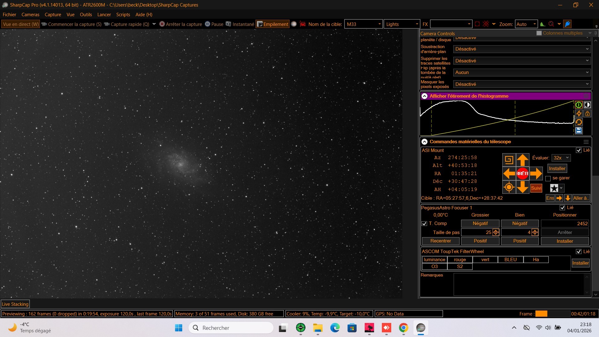

la très classique mais toujours sympa m33 en 10mn (5x120s en lumi)

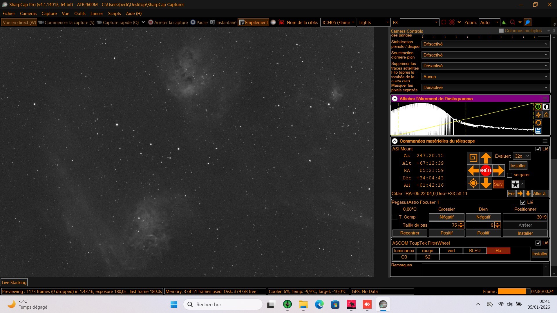

et un coin que j'aime bien 1x180s en Ha
Message par Micmac » 05 janv. 2026, 01:38
18x180s en ha il est temps de passer au o3

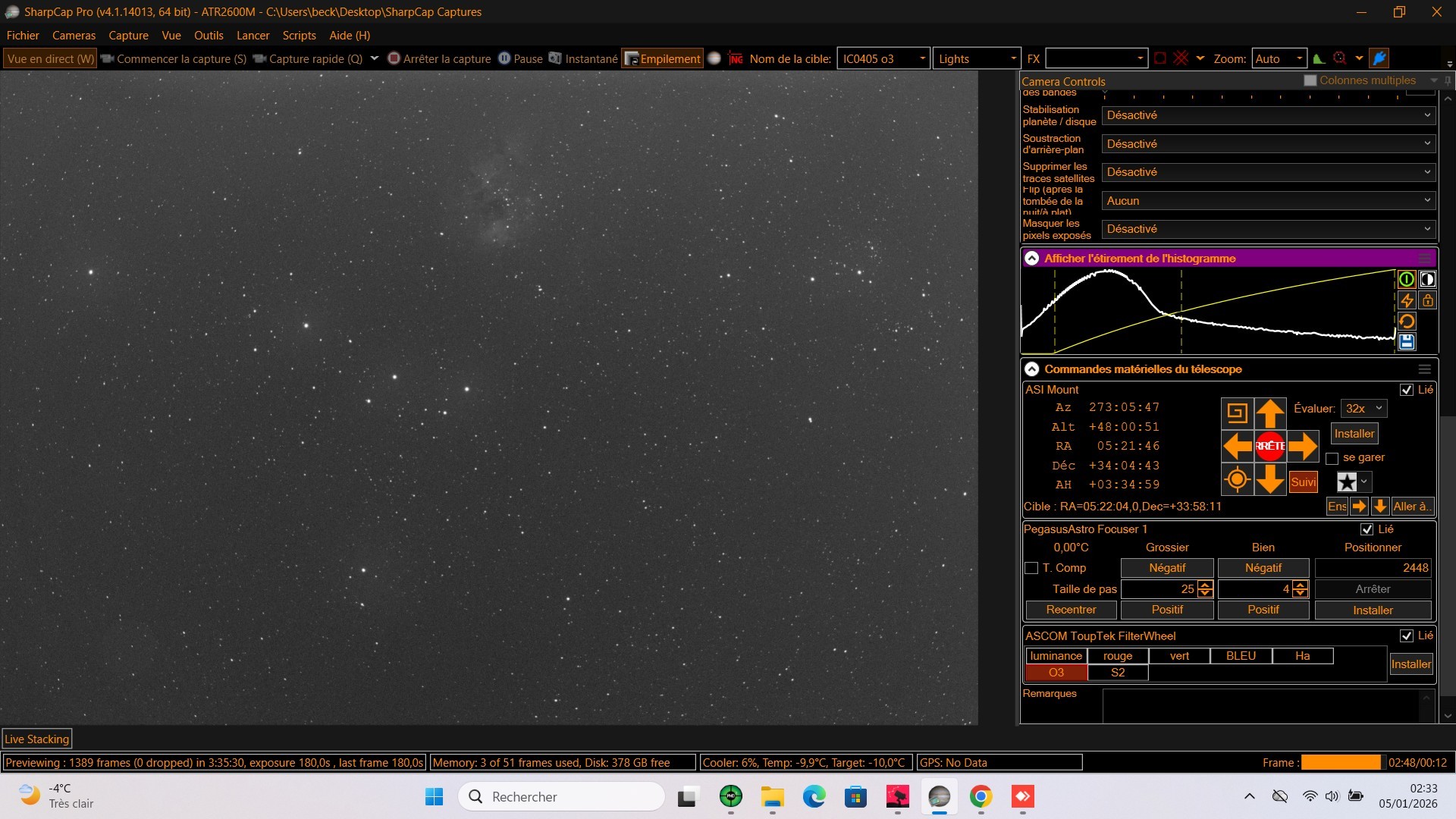

15mn de o3
j'ai oublié de refaire le flat pour celui ci
