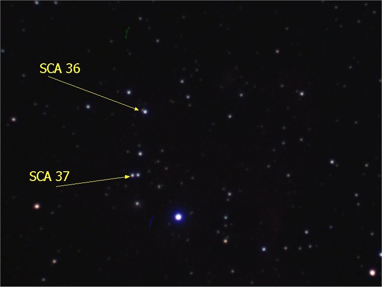

Exemple: étude d'une image de NGC2175
Dans cette image, prise le 3 septembre 2019 avec une camera ZWO ASI224 la nébuleuse est peu visible,
mais après consultation de Cartes du Ciel , on trouve deux couples d'étoiles doubles :
SCA 36 (magnitudes 10,26 et 12,8) et SCA 37 (magnitudes 10,6)
Le 2e couple est bien dédoublé, le 1er à la limite.
Astrométrie préliminaire:
à l'aide d'Astrometry.net on détermine l'orientation de l'image et l'échantillonnage.
L'échantillonnage est de 2,19 secondes d'arc par pixel.
Pour avoir le Nord en haut de l'image il faut effectuer une rotation de 36,9° dans le sens des aiguilles d'une montre.
(ASTAP pour la même image indique 36,82°)
C'est cette image qui va être utilisée pour les mesures, ou mieux un crop de la zone où l'on trouve les 2 couples, avec le logiciel AstroSurface .
Il n'est pas utile d'éclaircir l'image, au contraire, car la diffusion rend plus difficile l'étude du couple serré SCA36.
On fera plutôt un "Set Black"
Dans les outils "MathPix" on choisit "Curve:Slice Intensity" pour obtenir une coupe transversale des intensités.
Pour SCA37 la distance entre les 2 pics est de 11 pixels.
Cette valeur peut être confirmée par une mesure des coordonnées x,y sur une image agrandie
x1=590 y1= 783 x2=601 y2=782
On peut donc en déduire une valeur de Rho= 11x2,19=24,2"
L'angle Theta se déduit de sa tangente: (x2-x1)/(y2-y1) = 11 (en valeur absolue) soit Theta= 84,8°
:arrow:
Mais après réflexion, il semble que l'étoile la plus brillante soit celle qui est à droite; donc en fait l'angle à mesurer est du côté gauche soit: 180°-84,8°=95,2°
:cafe:

Vous voyez que la mesure de Rho est très convenable :banana-dance:
L'angle est correct (95,2°) à condition de prendre la bonne étoile pour référence, et de mesurer du bon côté.
Ce point va être à améliorer :mrgreen:
Je me suis risqué à la mesure du couple SCA 36; là c'est un peu limite
On peut estimer la distance à 6 pixels soit 6x2,19= 13" c'est acceptable.
Coordonnées: x1=248 y1=194 x2=243 y2=190 ce qui donne une distance de 6,4 pixels soit 14" et un angle de 51,3°
