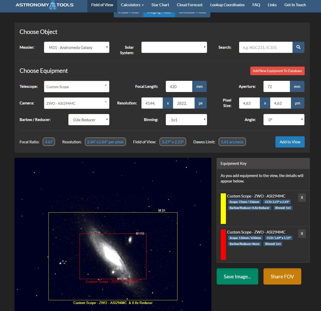

Pour vous donnez une idée la diff de champ avec le 130pds sur M31 c'est la solution du pauvre pour pas changer de camera :-)
Et encore même avec ce champ ça sera pas suffisant pour NGC7000 faut passer sur du full-frame

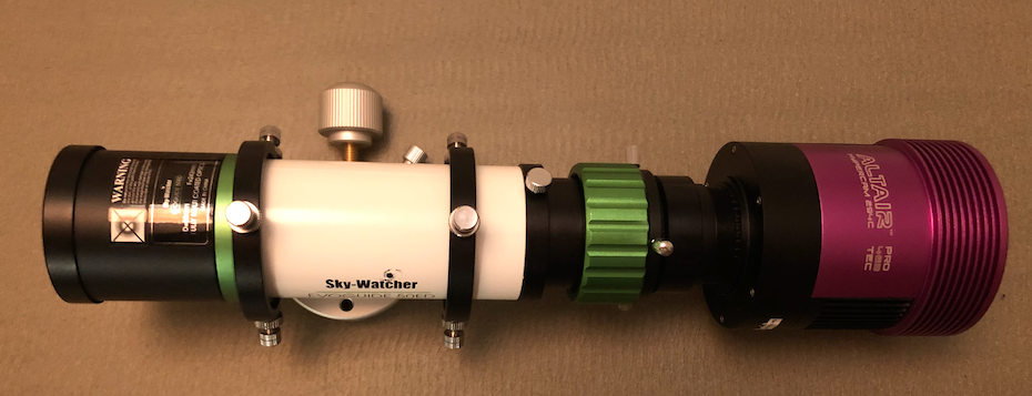

Sinon il y a bien ce que j'ai, la minuscule EvoGuide50ED que m'a "vendu" @Steph, aussi surnommé le "sabre laser" par certains ici :mrgreen:
Avec le correcteur EvoFF, ça fait 386 euros TTC. Sûrement pas la qualité de vos lulus à 800 euros, et un focuser non motorisable, mais avec 245mm de focale je peux vous dire qu'il y a un champ redoutable (4.5° x 3.1° avec la 294)
Par contre, une fois la caméra mise dessus, on a l'impression d'avoir accouplé une mouche avec une baleine (et je ne parle même pas de l'éventuelle flexion) :lol:
Je n'ose même pas imaginer la gueule que ça aurait avec une 2600.

Message par clouzot » 06 mai 2020, 09:02
Christ a écrit : ↑
06 mai 2020, 08:44
Le seul hic c'est que j'ai tous mes filtres anti pl en 2 pouces. Le po est en 1.25 je crois ?
Il y a du filetage M42 (=T2) en sortie du réducteur, tu peux tranquillement rajouter un porte filtre 2 pouces (celui-ci, que j'ai acheté, donne à quelques dixièmes de mm près le bon backfocus pour le réducteur EvoFF ce qui évite les assortiments de bagues allonge)

Message par Steph » 07 mai 2020, 23:57
05 mai 2020, 23:50
Conseil lunette grand champ
Message par clouzot » 08 mai 2020, 09:23
Steph a écrit : ↑
07 mai 2020, 23:57
05 mai 2020, 23:50
C’est bien ce que je craignais, quelque part entre la grenade à main et le cocktail Molotov
