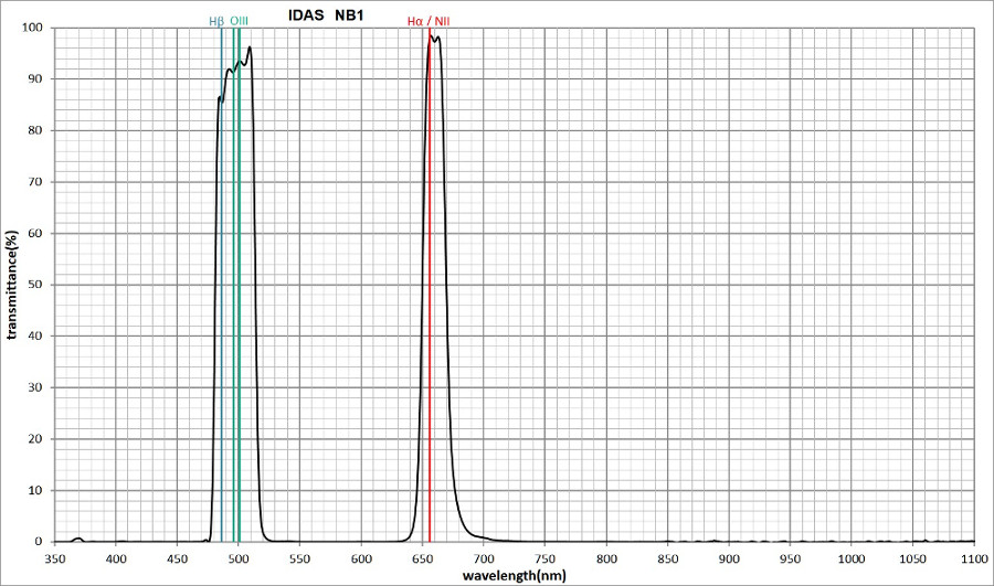

IDAS NB1 (Hβ+OIII, Hα), extension du temps d’intégration X3

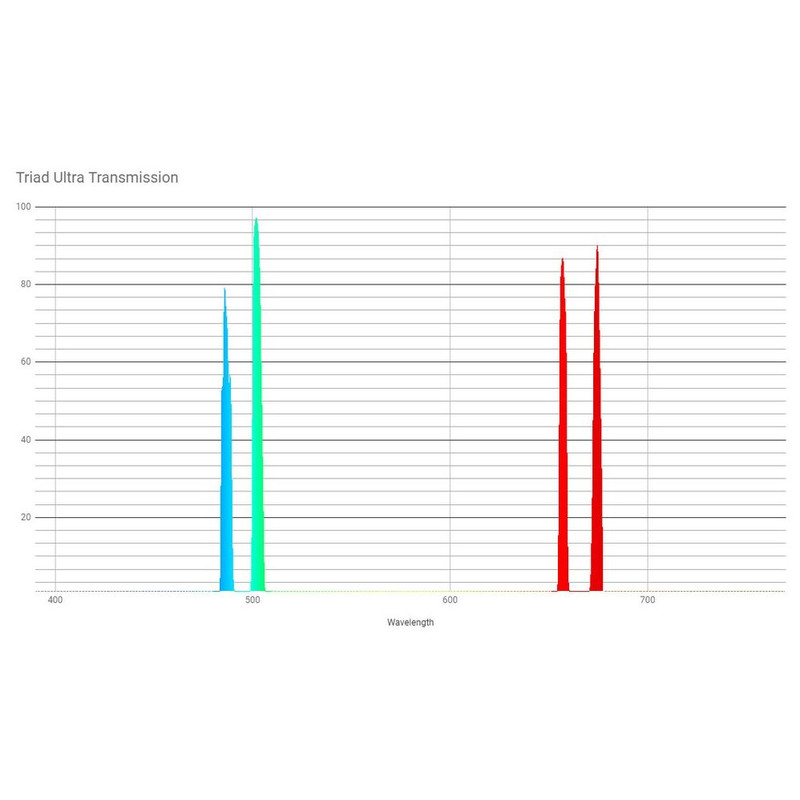

Parce que si je veux me prendre un TRIAD ULTRA QUAD-BAND NARROWBAND FILTER, il faudra bien tout ça.
Le killer de PL et de rayonnement lunaire , en H-beta, OIII, H-alpha, et SII.

Message par sebastien85 » 28 mai 2020, 14:40
Qualitativement entre un IDAS NB1 et un Optolong L-enhance, y-t'il a une différence ? Je souhaite prendre un des deux pour les neb cet été mais comme il y a quand même une différence de prix assez conséquente je me pose la question...

Message par Steph » 28 mai 2020, 17:13
sebastien85 a écrit :
28 mai 2020, 14:40
Le NB1 est un peu plus large, donc un peu plus de chose à traiter derrière, mais les deux sont vraiment très proche. Le NB1 marche vraiment bien avec le NB3 (enfin sur le peu d'essai que j'ai pu faire pour le moment) si tu veux faire du SHO avec ta caméra couleur.
