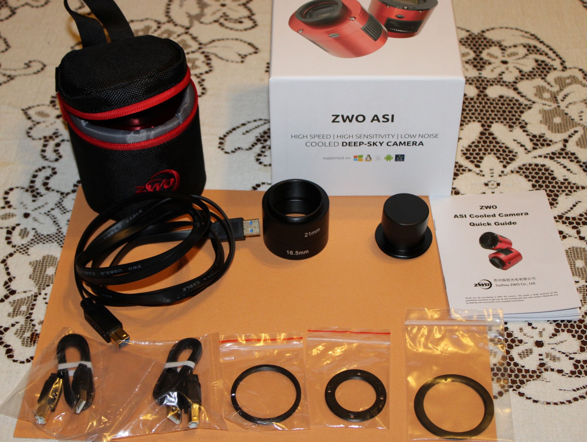

Message par pejive » 09 mai 2020, 07:12
Dans la boîte savez vous quoi qu' y n' y a? :mrgreen:
beaucoup de choses plus ou moins utiles
Un étui capitonné pour la caméra :handgestures-thumbup:
Un câble USB 3 de 2m
Une bague allonge T2-T2 de 21mm; une bague allonge T2-M48 de 16,5mm
Un nez T2-1.25"
deux petits câbles USB :confusion-scratchheadyellow:
Un adaptateur M42-M48
1 adaptateur T2-1,25"
3 spacers :confusion-scratchheadblue: (pour ceux qui règlent leur backfocus au 1/10 de mm ;) )

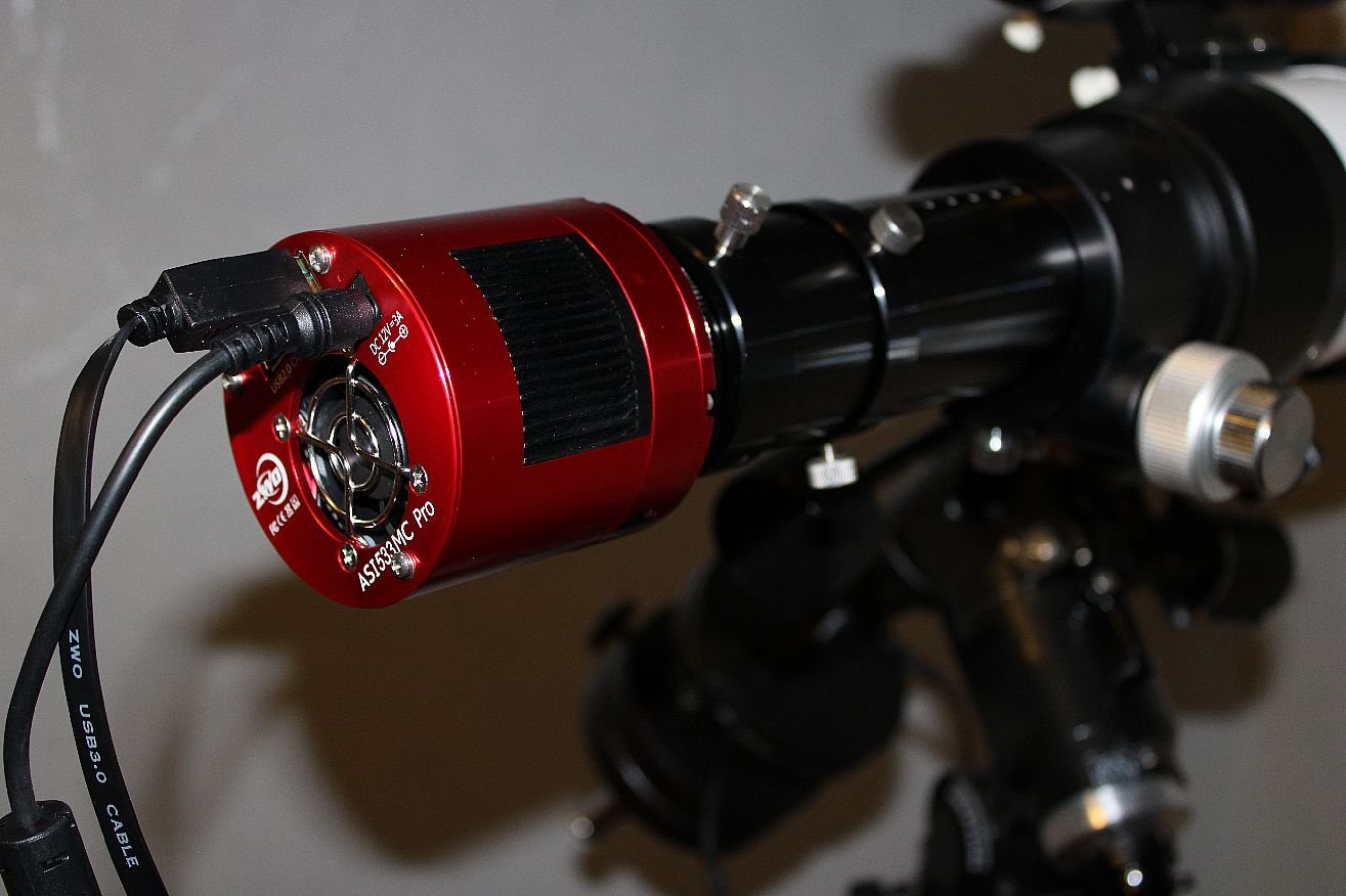

La caméra en impose par ses dimensions et son poids; la 224 semble minuscule à côté
Sur la balance la différence est sensible
Pour le réquilibrage j'ai dû déplacer la lunette de 10cm sur la monture!
Le capteur est de taille respectable :19,3mm de diagonale pour 3003x3003 pixels de 3,76 microns
Première configuration
Normalement j'ai prévu d'utiliser un porte-filtre T2-1.25" pour mettre le filtre IR-UV cut le plus près possible du capteur, mais pour commencer je me contente d'un raccord T2-2 pouces avec un filtre SvBony IR-UV cut; je dispose également d'un filtre UHC à tester..
Pour le 1er test la caméra est placée directement au foyer 660mm de la lunette AR102
çà commence à devenir encombrant! il va falloir faire attention lors des pointages au Nord-Est, coincé entre le battant de la fenêtre et la lunette :mrgreen:
(oui , car je suis souvent à genoux avec ma tête justement dans cet espace :lol: )

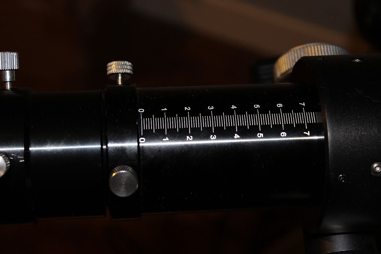

Repérage de la mise au point, ici avec une bague 2" de 50mm.
L'alimentation du système de refroidissement est assuré par une alim ZWO 12V-5A

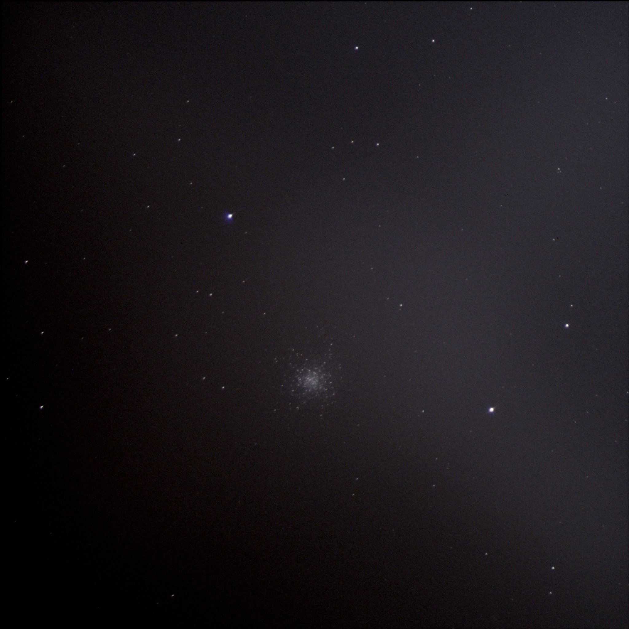

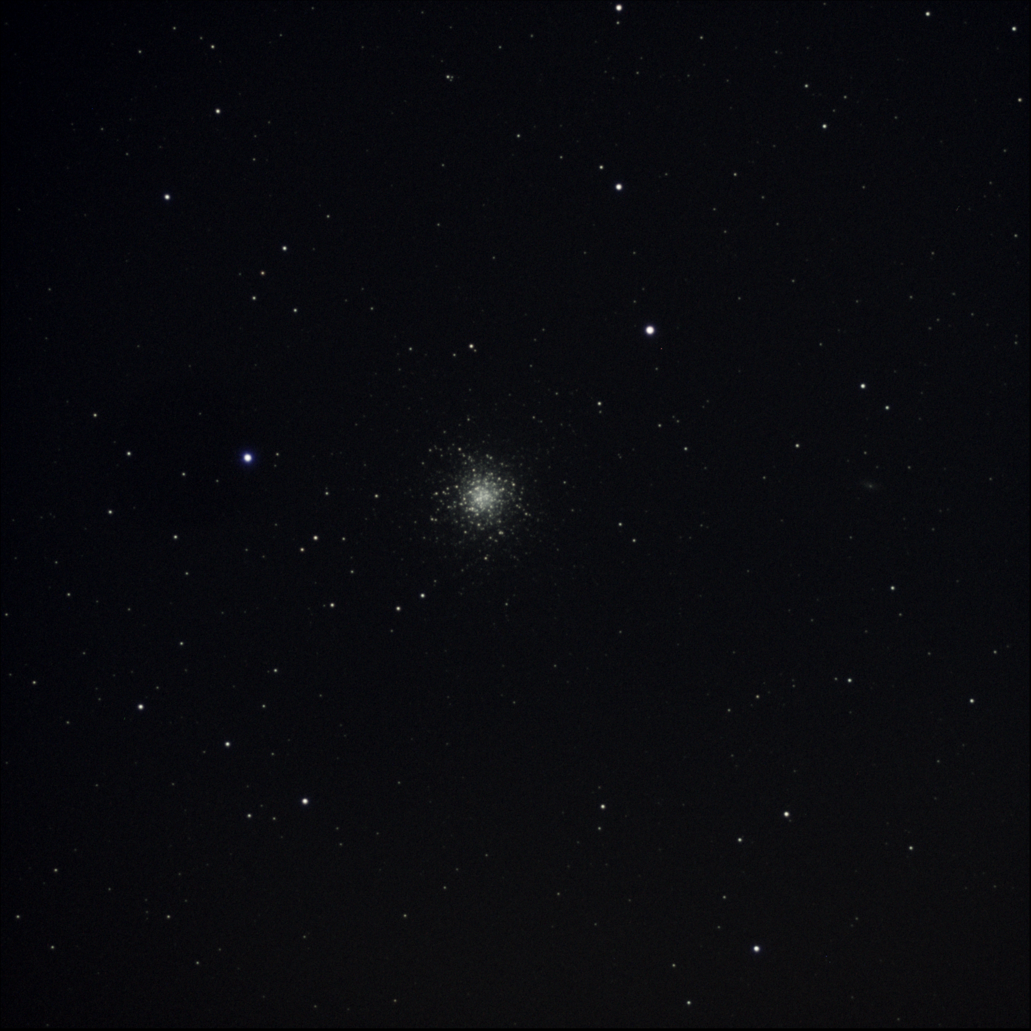

Premières images :text-coolphotos:
Hier soir le ciel était plutôt dégagé ; j'ai donc fait une sieste préliminaire de 2h en attendant la nuit. :mrgreen:
Vers 23h Vega était visible mais beaucoup de nuages aussi; je tente l'alignement...
Même en faisant un autostrech l'étoile ne semble pas aussi brillante qu'avec la 224; je note également une tendance bleutée de l'image qui change du vert-jaune habituel
J'ai du mal à trouver les bons paramètres pour le stack; le gain unitaire autour de 100 paraît trop faible. Finalement je dois monter à 290 avec des poses de 3s.
Mes premiers essais de darks ne marchent pas; Sharcap refuse de stacker.

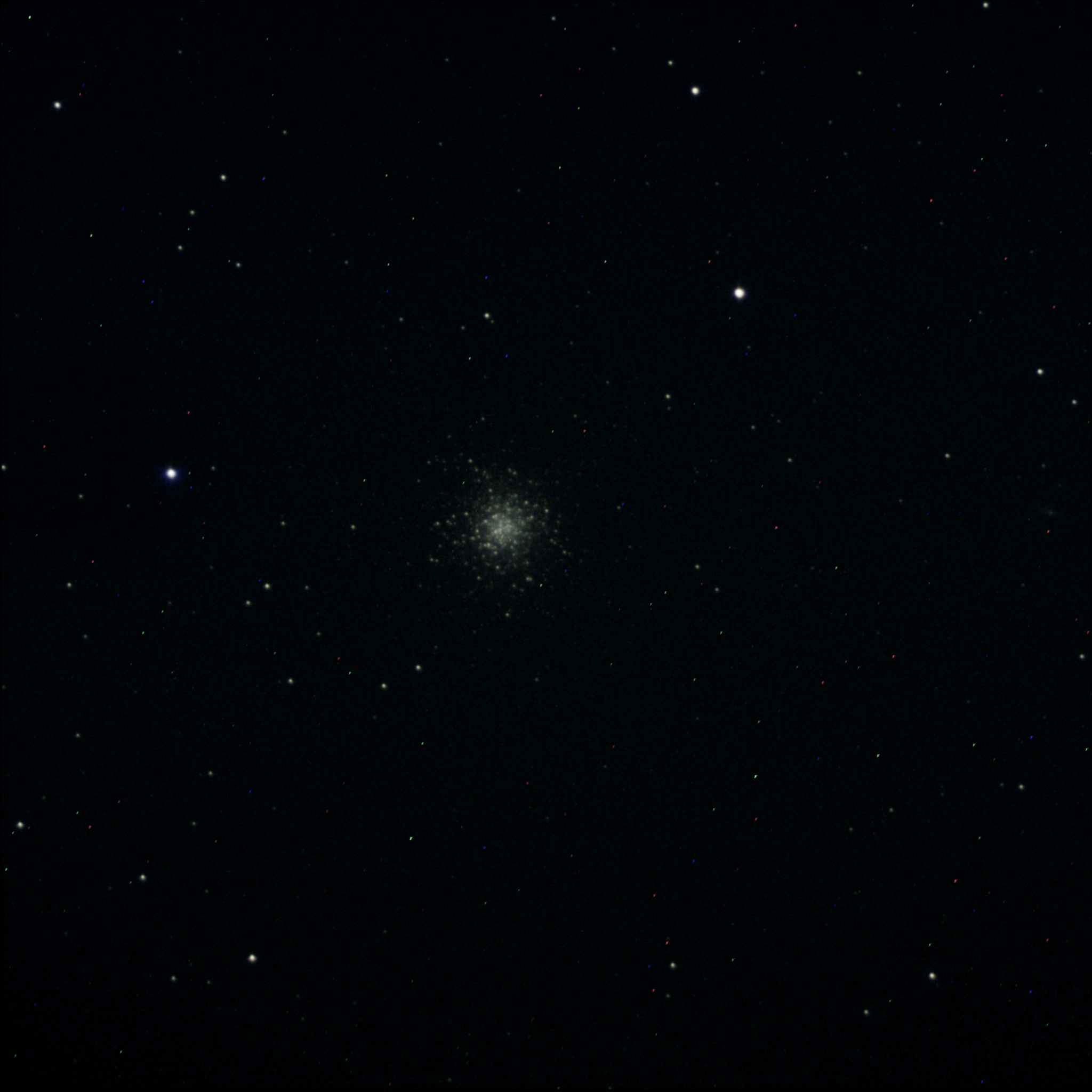

je cherche M92 en vain et je finis par trouver M13
Pour commencer refroidissement modéré (10°C), pas de dark et résolution réduite à 1500x1500

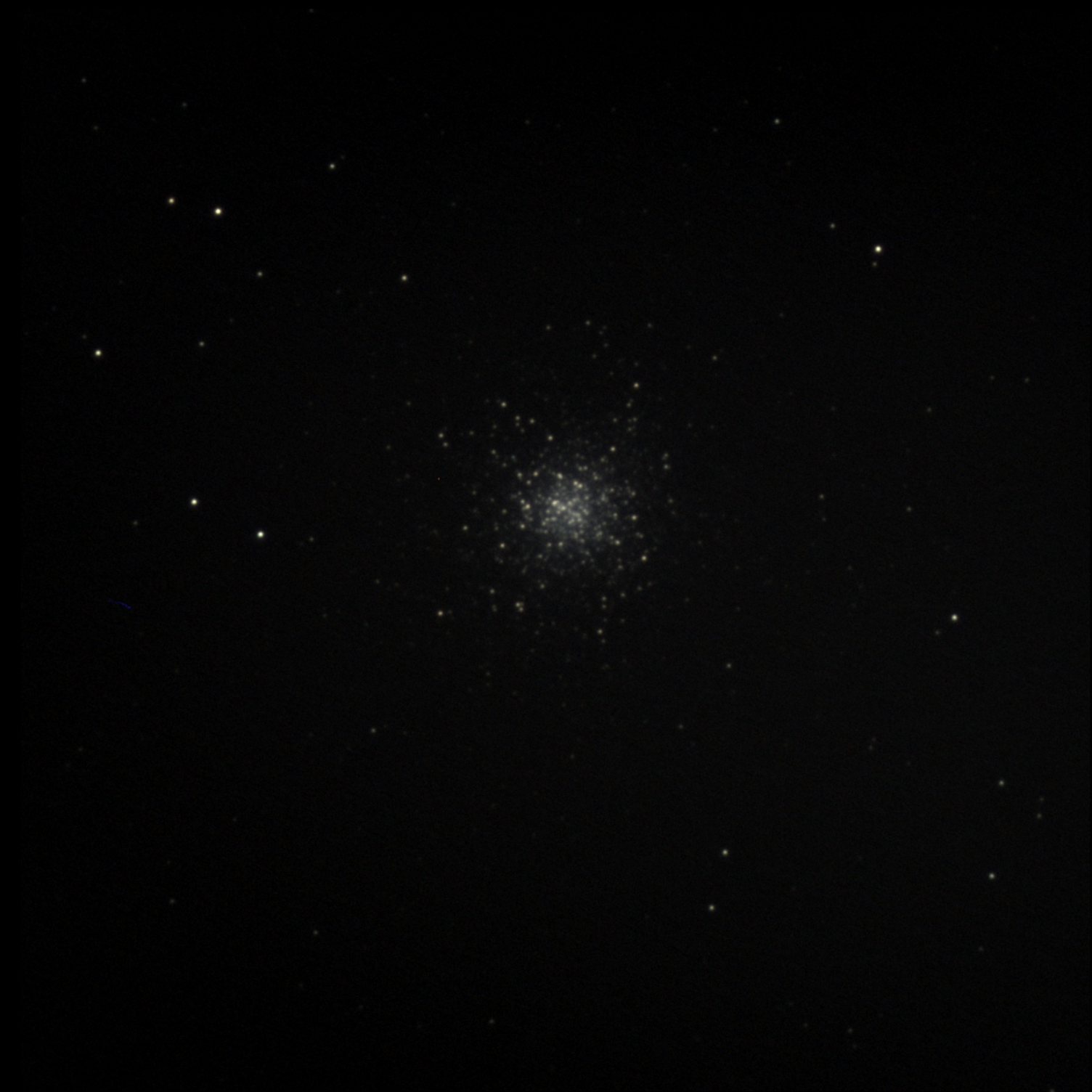

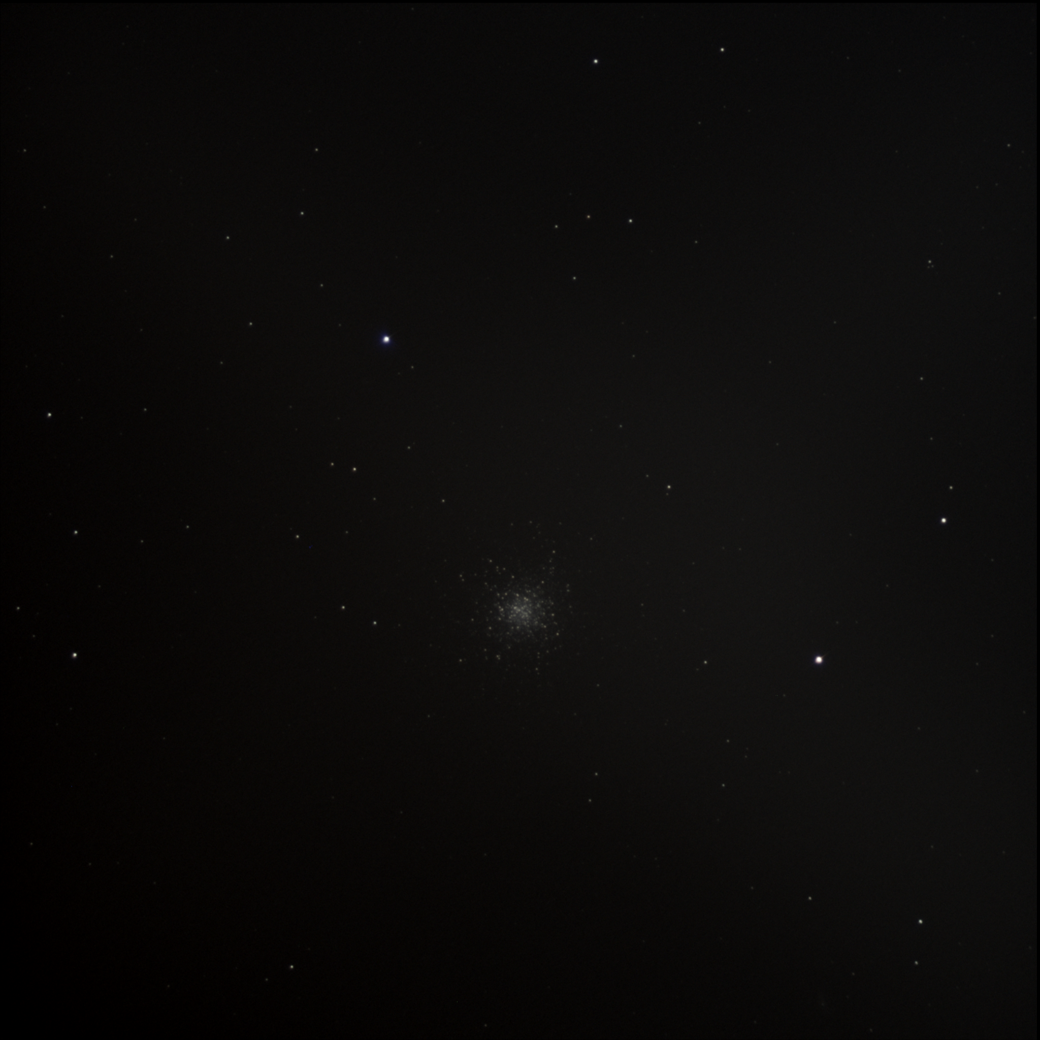

37x 3,1s= 115s gain=290 brightness=7 au pifomètre
Une autre toujours sans dark 23x4,02s=92s gain =264 température 4,7° mais en 3003x3003 pixels
Je réussis à faire accepter un dark, mais le ciel se couvre et les orages montent. :(
version jpg sinon c'est 12Mo en png :o
Niveaux ajustés dans AvisFv pour les 2 captures sans dark
Bon, pas transcendant, mais le ciel était vraiment brouillé et la mise au point mauvaise; travailler aux alentours de 3 ou 4 Mpix me semble prometteur.

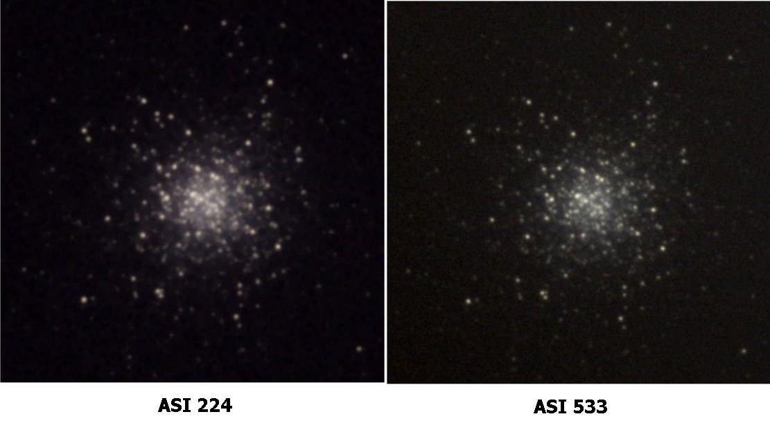

Petite comparaison:
asi224 focale 524mm image avec dark, agrandie 117%
asi533 focale 660mm sans dark

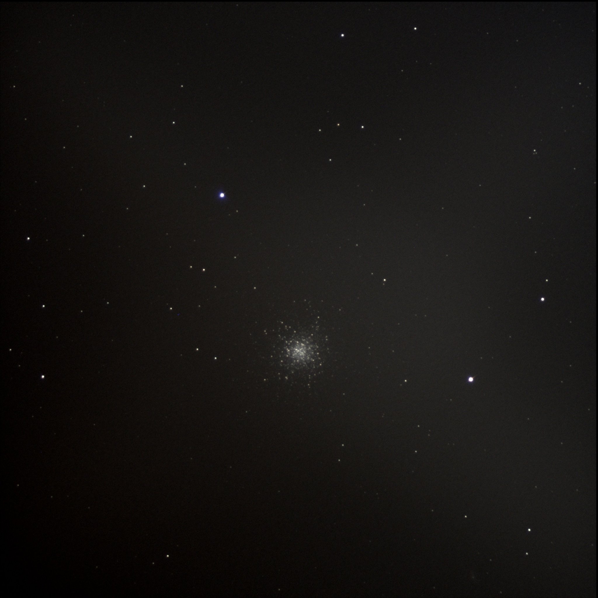

16/05/2020 Reprise des tests avec un ciel plus favorable
D'abord galère pour réussir à stacker avec un montage en 2" et un filtre IR-UV trop éloigné du capteur.
D'où démontage du bazar dans l'obscurité :mrgreen: et transformation: correcteur-réducteur x0.8, filtre IR-UV cut 1.25" placé dans un porte-filtre contre le capteur.
Refroidissement à 10°C
C'est donc au bout d' "un certain temps" que je réussis ma première image sur M13
16x4,29s= 69s gain=201 brightness=17(au pif) pas de dark
J'ai fait un dark mais pas moyen de stacker avec
Je passe en 4MPix, la réduction de poids est sensible; mais beaucoup de pixels chauds

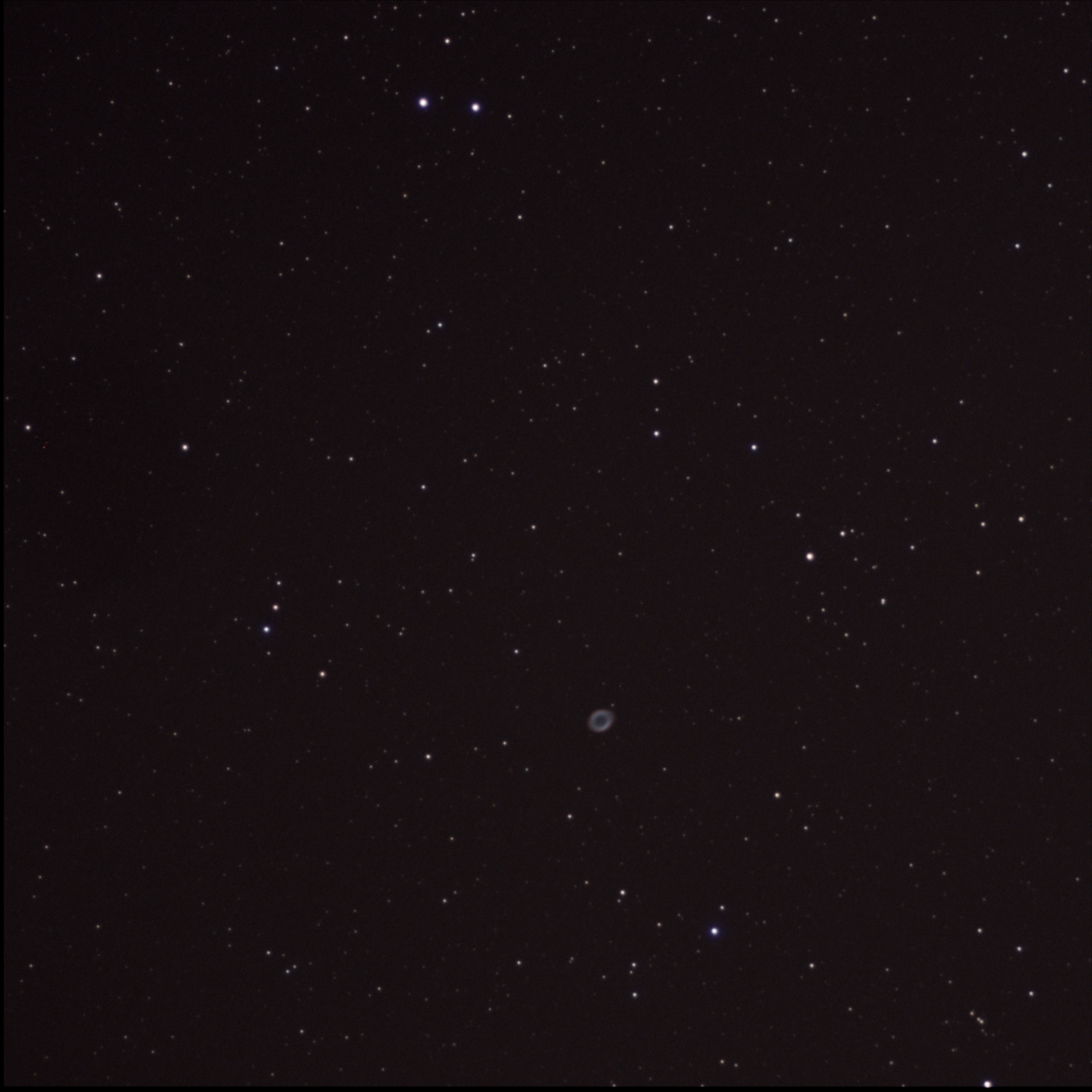

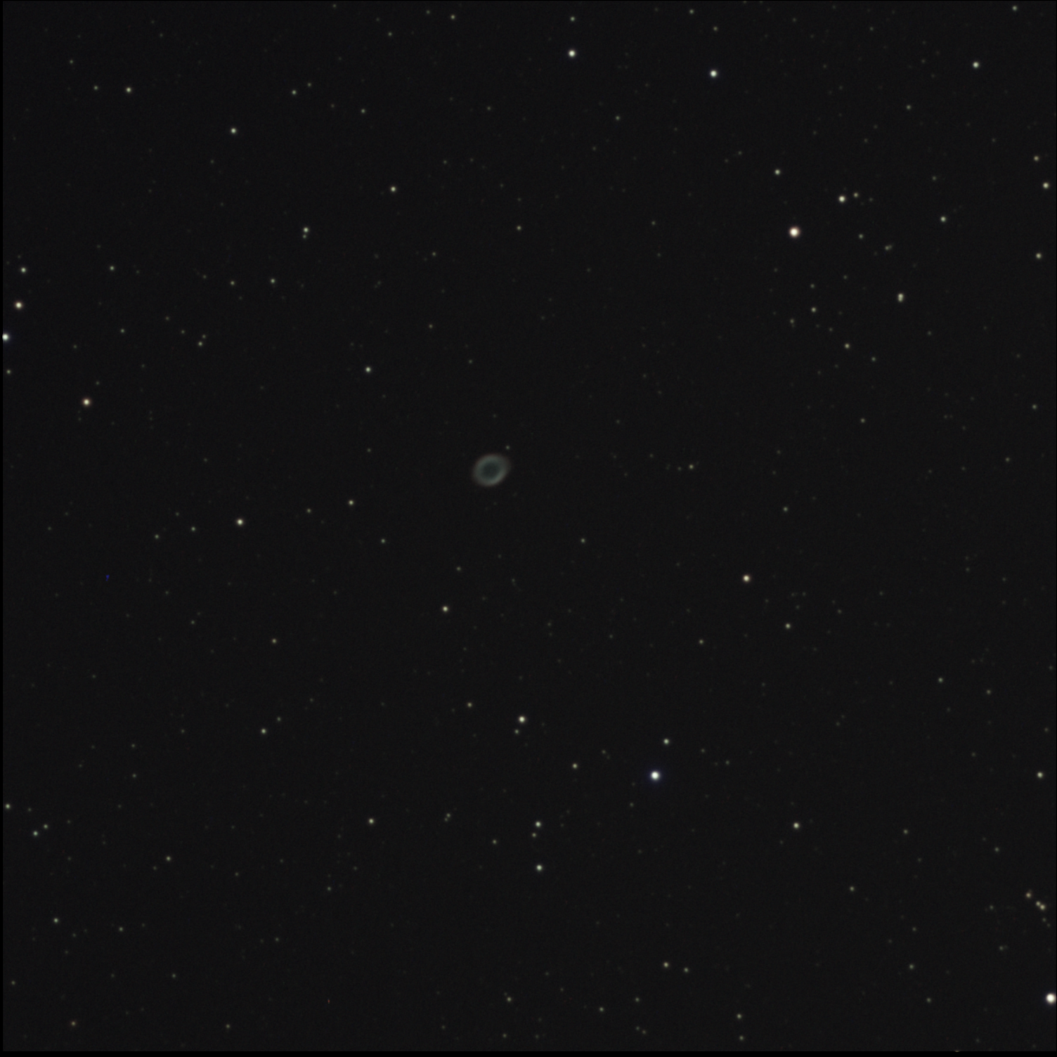

Et je tombe pile sur....M57

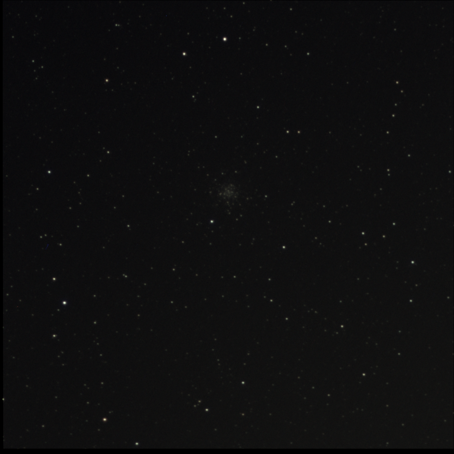

28x4,18s =117s gain=201 brightness=30, soustraction de dark acceptée
Essai en 1504x1504 pixels 28x4,5s=126s gain=201, pas de dark

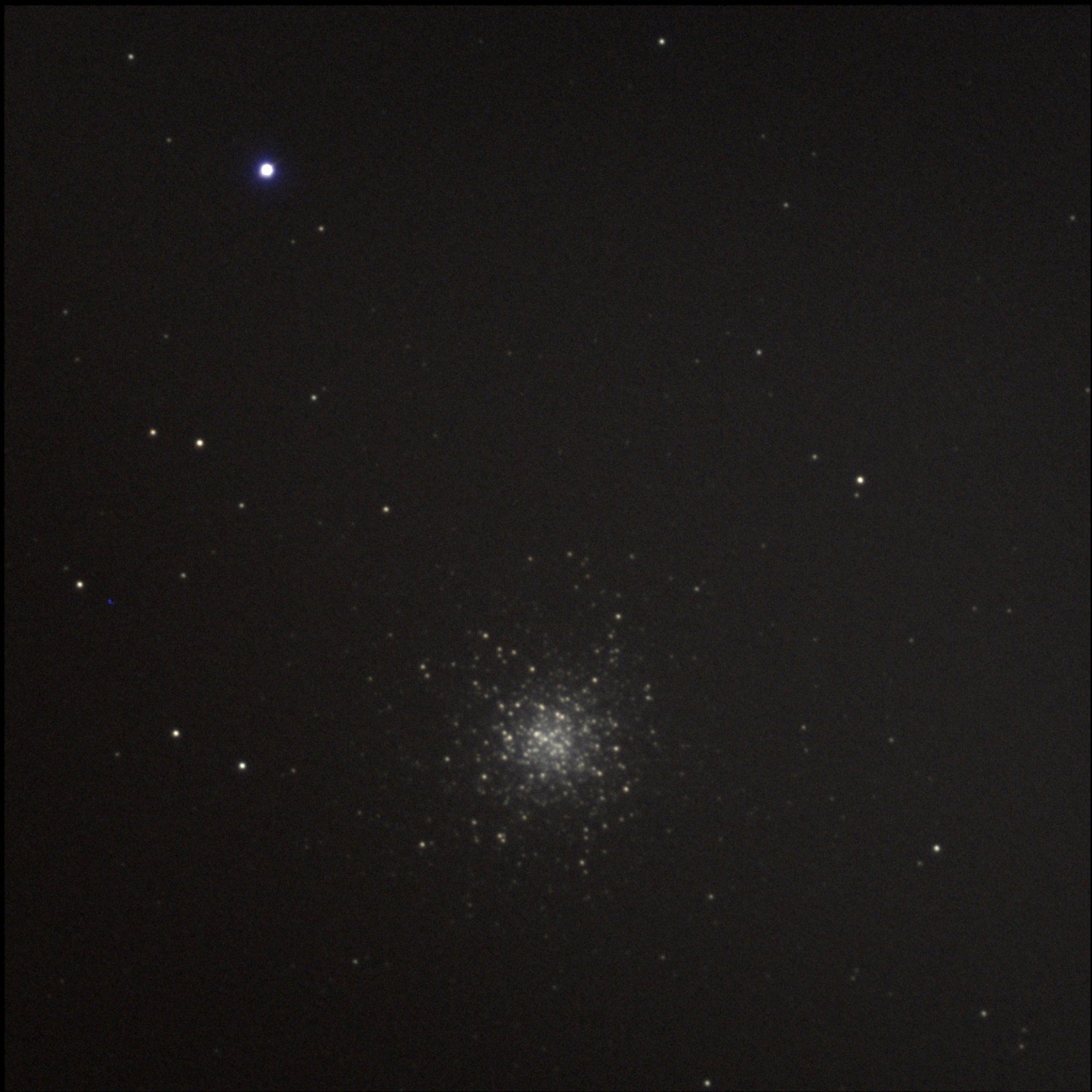

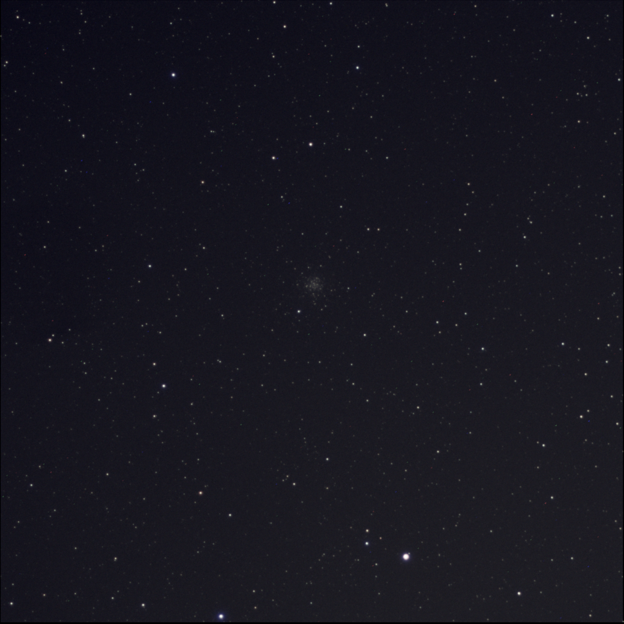

Il n'y a qu'un pas pour aller sur M56
28x3,9s=110s gain=201 b=30 pas de dark
one more time en 4MPix
24x3,9s=94s gain=201 b=30 soustraction du dark
Arrêt des activités à minuit :sleeping-blue:
Je pense que je vais conserver cette formule optique avec des images en 4Mpix ; le champ obtenu est de 0,93°x 0,93°
