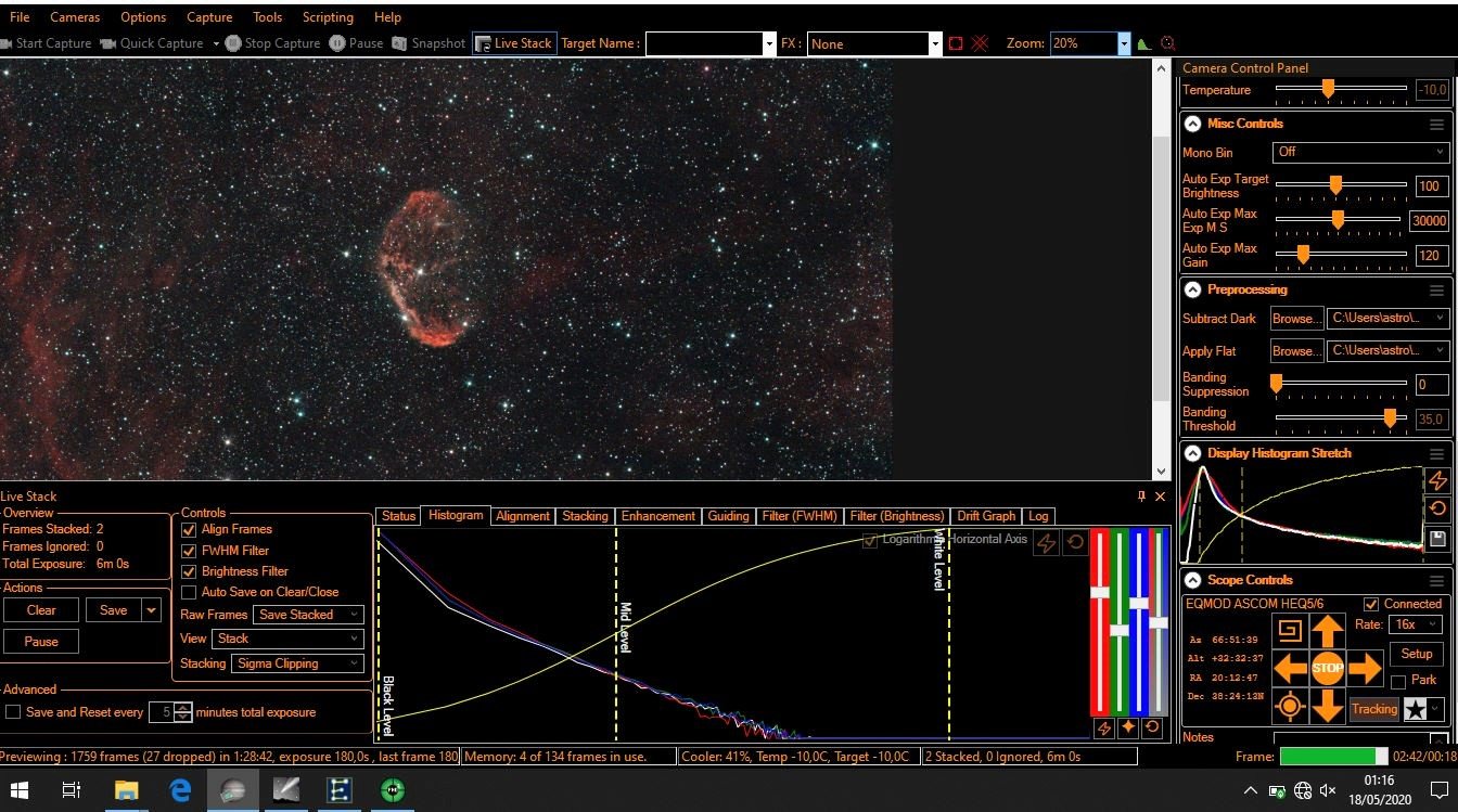

Comme tout le monde j'ai profité du beau temps pour sortir mon fidèle compagnon le 130pds et ma petite heq5.
Pour changer un peu j'ai presque fait du VA 6 minutes c'est pas trop long ;) et toutes les photos zéro retouche que du save as seeen sharcap :D !
C'est sur a ce rythme la on a vite le temps d'enquiller les cibles sur une soirée.
Pour les nouveaux arrivants sur le forum ou ceux qui cherche un filtre pour les nébuleuses de cet été @kikich j'ai utilisé l'optolong L-enhance similaire au idas NB1 ou le STC.
Par contre ça bouffe de la lumière faut poser un minimum.
ic 1396 2x180s

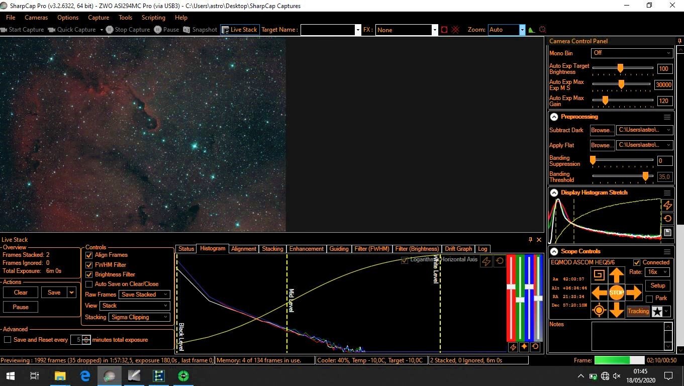

NGC 6888 2x180s

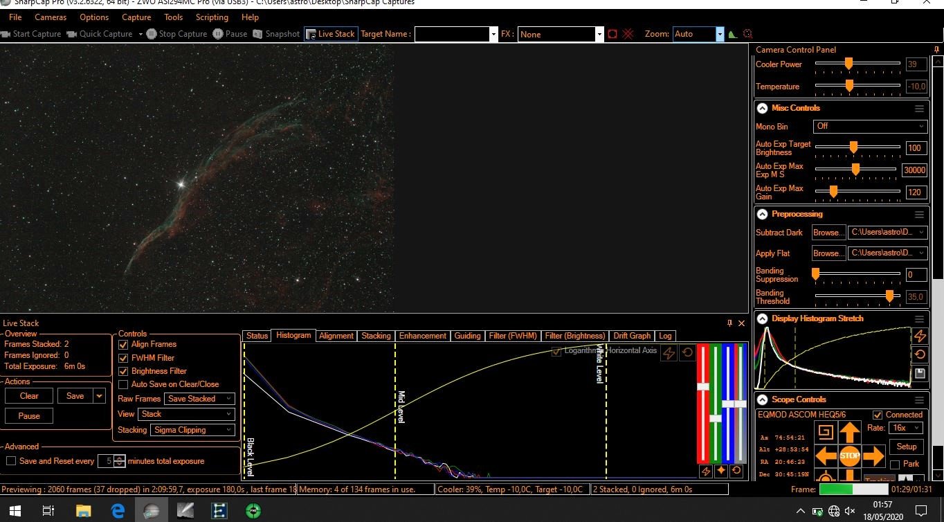

NGC6960 2x180s
J'ai dis du beau temps mais la y avait des cirrus
Dernière modification par Christ le 18 mai 2020, 22:22, modifié 3 fois.

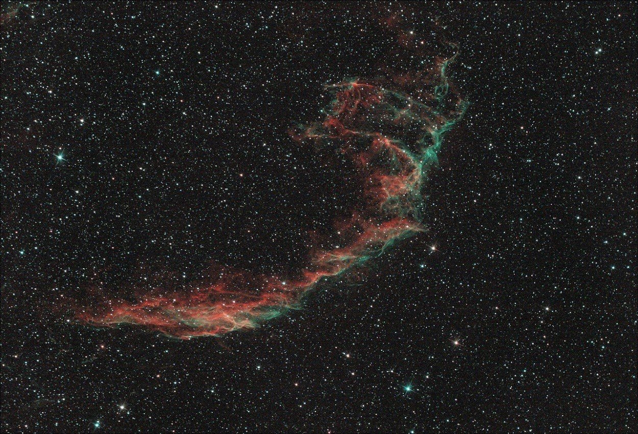

NGC 6992 2x180s
Dernière modification par Christ le 18 mai 2020, 22:23, modifié 1 fois.

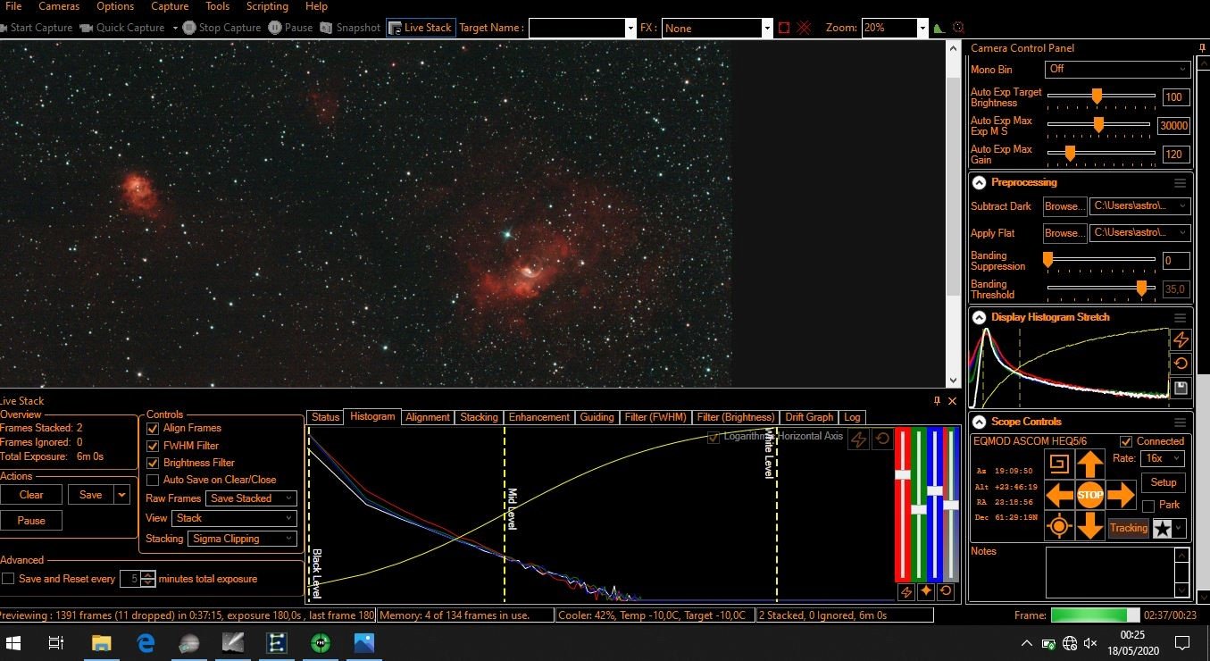

Message par Christ » 18 mai 2020, 22:02
M97 3x120s
Dernière modification par Christ le 18 mai 2020, 22:24, modifié 3 fois.

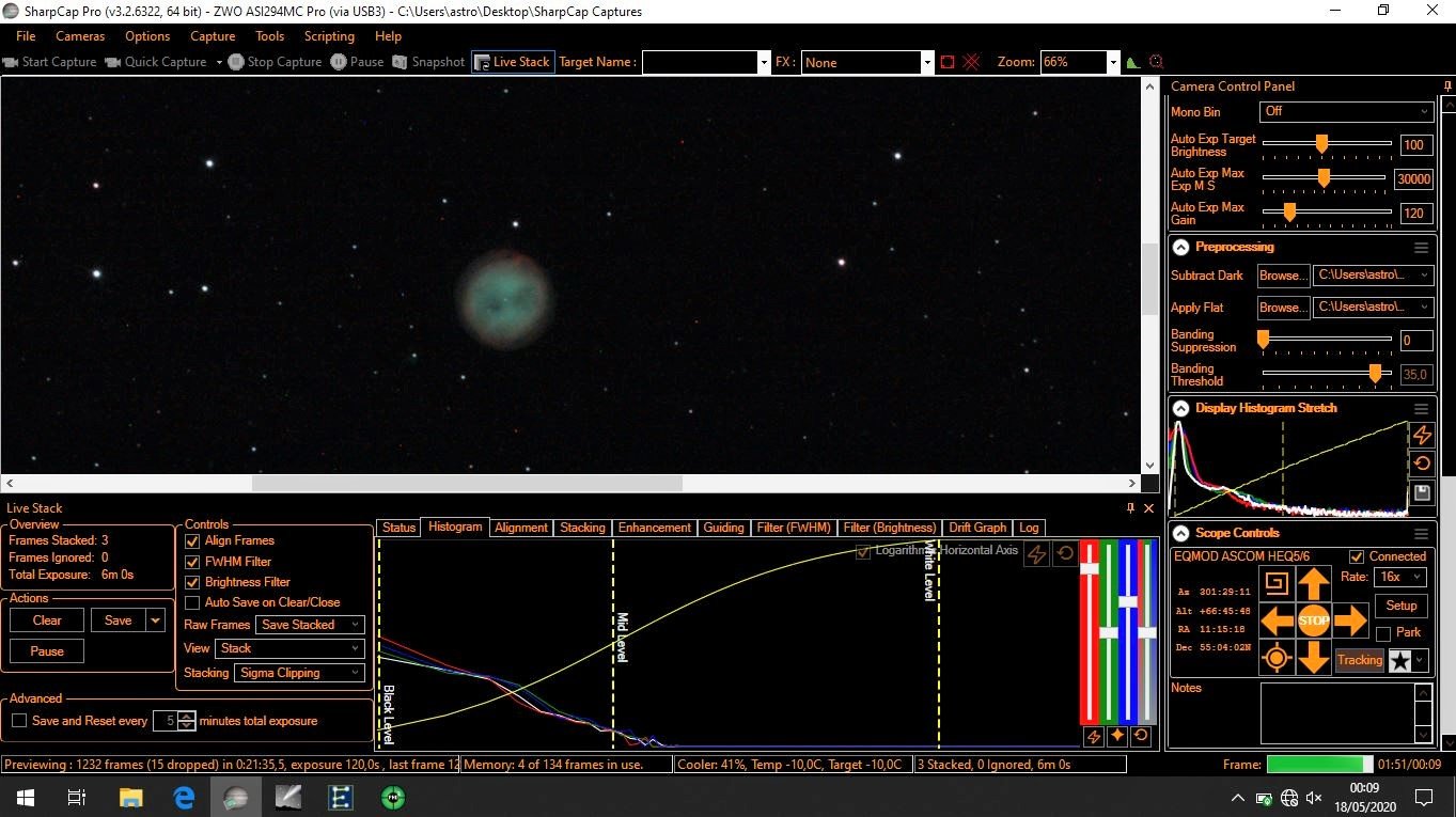

Message par Christ » 18 mai 2020, 22:05
M57 avec le 130pds ca rend que dalle faut vraiment plus de focale la c'est critique :D !Perdue dans l'espace la pauvre je la ferai avec le dob
12x30s
