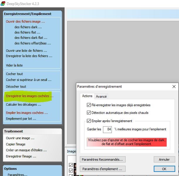

Le seul paramétrage avec lequel il m'arrive de jouer, c'est le pourcentage d'images à retenir pour le stack (90% , 80% etc..)
252/300 = 84%, ça ne tombe pas juste, ça ne peut pas être ça.

Message par turbojf » 21 mai 2020, 14:04
après avoir cliqué sur enregistrer les images cochées

Message par Mizuno57 » 21 mai 2020, 14:13
Merci, ok, cette fenêtre ne s'ouvre que si on a sélectionné des images....je vais voir ce que ça donne...

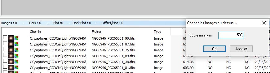

Je viens de sélectionner 600 images png et voilà ce que ça donne quand je clique sur "cocher tout"....196!

Et maintenant ce n'est plus 252 mais c'est 196 à chauqe fois, même sur mes sessions antérieures...je n'y comprends plus grand chose...
Est ce que DSS sélectionne que les images "bonnes" à empiler?

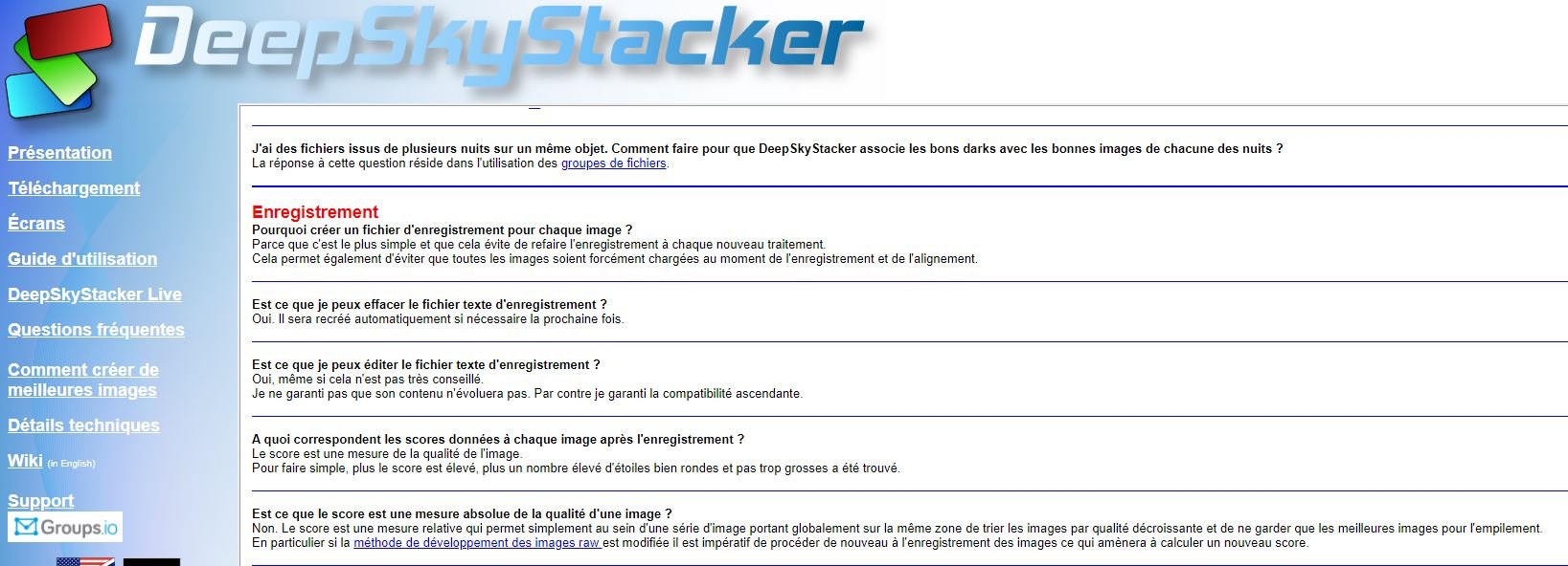

Tu as une colonne score. Est-ce que DSS n’a pas un réglage qui limite à un score donné (ou un pourcentage ?)

Je viens de trouver cette colonne "score" que je n'avais pas vu, à quoi correspond elle?
Messages : 4252
Utilisation de DSS
Message par turbojf » 21 mai 2020, 20:59
Tout est là:
As-tu réussi à empiler tes 600 images?
Tu peux donc choisir un seuil afin d'éviter que les plus mauvaises images dégradent l'ensemble.
