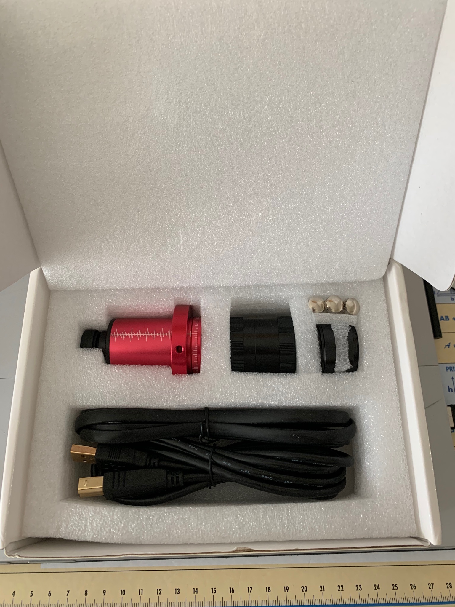

Salut,
Une nouvelle page pour un nouveau défi ! Je viens de recevoir ma T7M après deux longs mois d’attente et d’astro -covid balconné (où j’ai quand même bien bossé l’eqmode et le plate solving )
Scénarios 1 : à moi les 60s, 120s .... 180s !!!
Scénario 2 : arrachage de tête et fracassage en rase campagne...
A suivre !

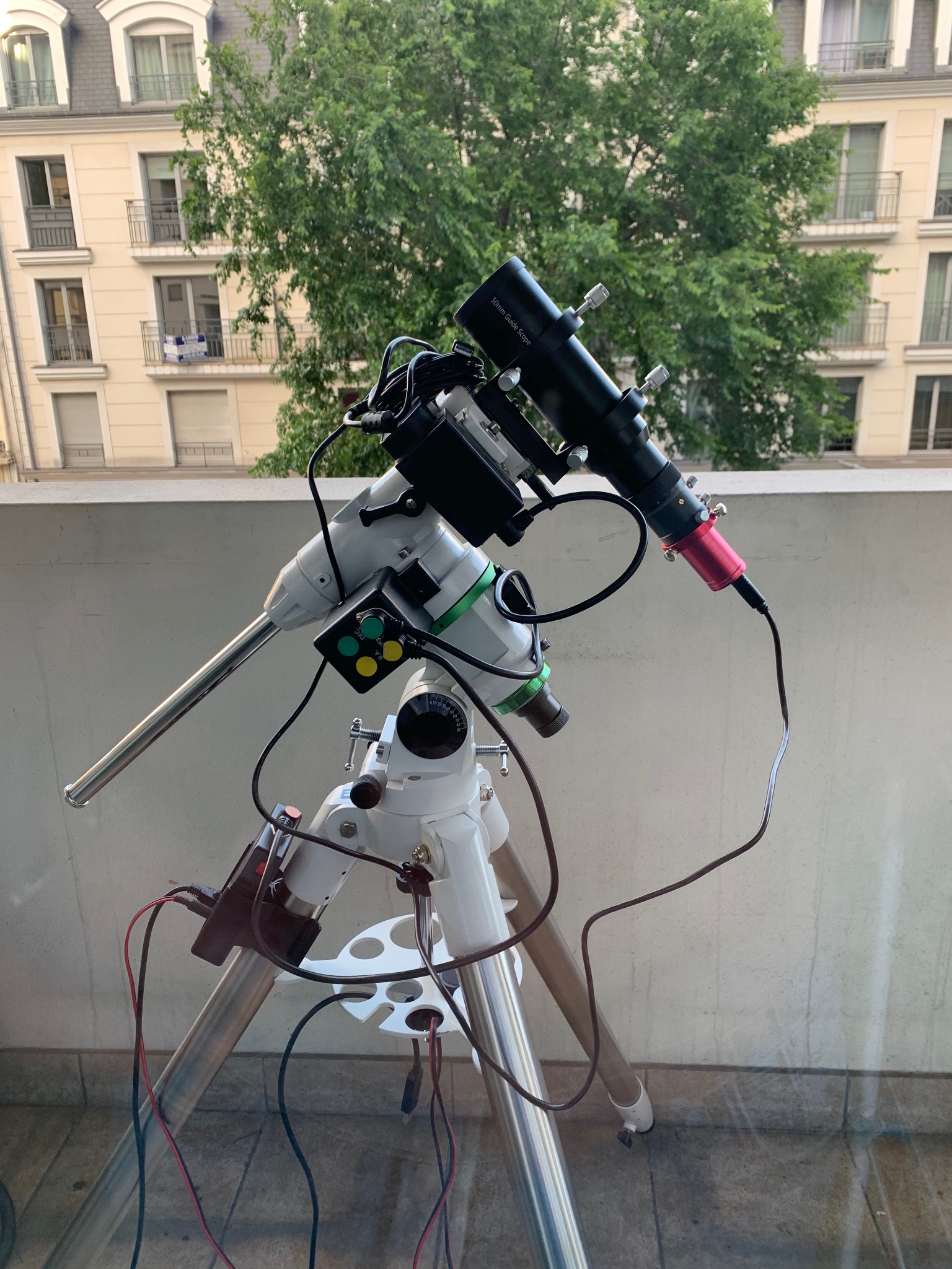

Petit montage bricolé pour un premier test d’auto-guidage... Manque plus qu’un coin de ciel !
Après ... elle est quand même ouverte à F/4 cette lunette de guidage. + le svobony 0.5... cette histoire risque de mal tourner

J'ai fait pareil (la mienne est plus proche de f/4.6) et ça a très mal tourné, avec carrément un filtre Optolong dessus et des intégrations complètement pas raisonnables
Mais tu dois avoir une méchante coma sans correcteur par contre

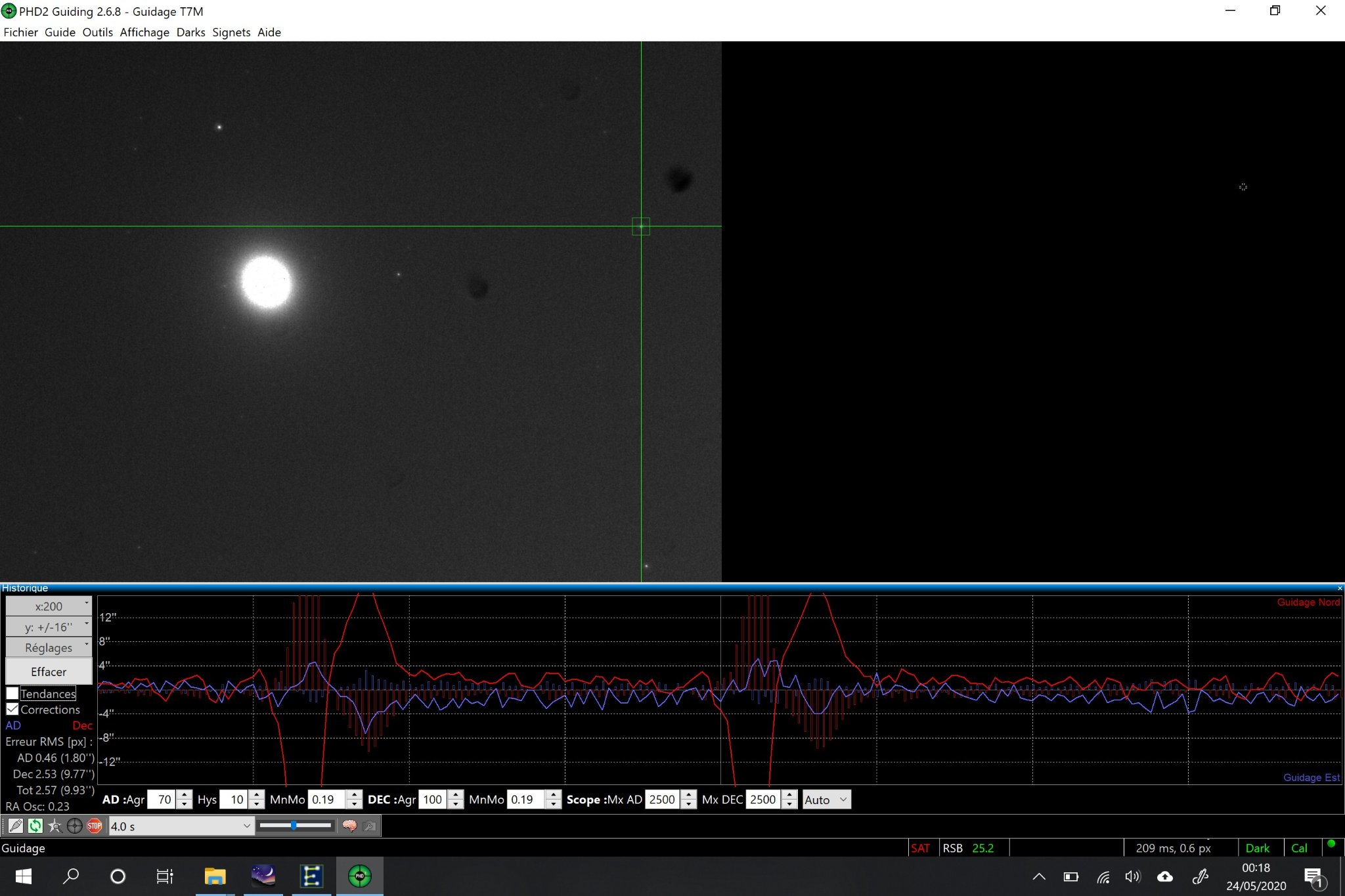

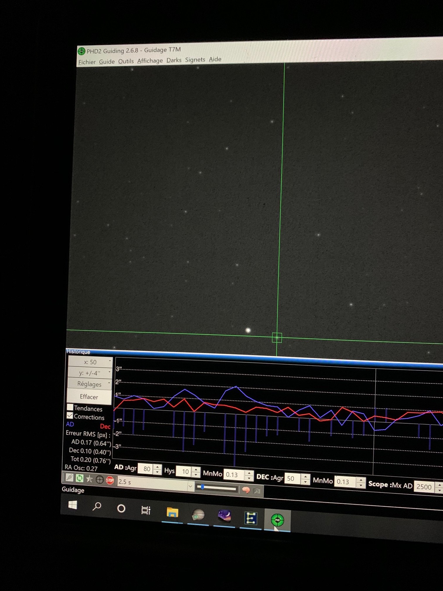

Voici le résultat du premier test !
La bonne nouvelle, c'est que ça semble guider
La mauvaise c'est qu'il y a comme des sautes d'humeur sur l'axe DEC (le vent ?)
Et globalement suis pas vraiment.... même pas du tout.... capable d'interpréter les courbes.
Si un sachant passe par là, je veux bien un avis éclairé

J’ai exactement les mêmes soucis. Si c’est régulier, un point dur sur l’axe DEC ?
Quand tu as fait ta calibration qu’a-t-il raconté (backlash etc) ?

Je n’ai pas eu d’alerte lors de la calibration. A la différence de tous premiers essais que j’avais fait avec la 102 / 714 et la 533 utilisés comme guide et avec une bien plus mauvaise mise en station il y a qqs semaines pour voir le logiciel.
En revanche en lisant ce matin j’ai compris des choses sur le parametrage. Et entre autres mon réglage Déc Agr à 100 a pu suramplifier des petits mouvement du vent. En tout cas ces sautes d’humeur étaient aléatoires dans le temps.
A regarder de ton côté @clouzot ?

J'avoue que quand ça marchouille sans trop sauter, je laisse comme ça. Effectivement ça peut donner des oscillations incontrôlées (ce n'est jamais qu'un asservissement du genre PID, ce qui va rappeler des mauvais souvenirs à certains
). Ici je suis plutôt à 90 je crois, mais je vais vérifier car ce n'est pas le soft que je regarde le plus souvent lors des sessions.
Autre chose: il semble que PHD2 préfère que la compensation de backlash de la monture soit complètement désactivée. Il fait son propre truc (lors de la calibration). A voir sur ton EQM35.
Un test à faire également : tu lances PHD2, tu sélectionnes l'étoile que tu veux, tu as le suivi de ta monture enclenchée MAIS tu désactives toutes les corrections du guidage. Bref, tu laisses dériver. Comment se comporte la dérive en DEC (linéaire...ou avec sautes) ?

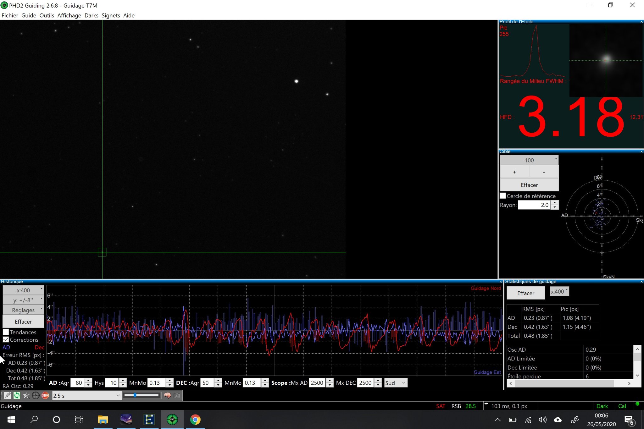

Poursuite de mes investigations en matière d'auto-guidage.
Après quelques lectures et réglages, plus de pic inopiné sur l'axe DEC mais encore beaucoup d'oscillations... A voir à quel point c'est lié à la mise en station approximative, ou aux limites de la monture ? A ce stade seul un test sur le terrain peut le dire je crains. en tout cas c'est drôle (un moment seulement) de passer sa soirée sur une courbe

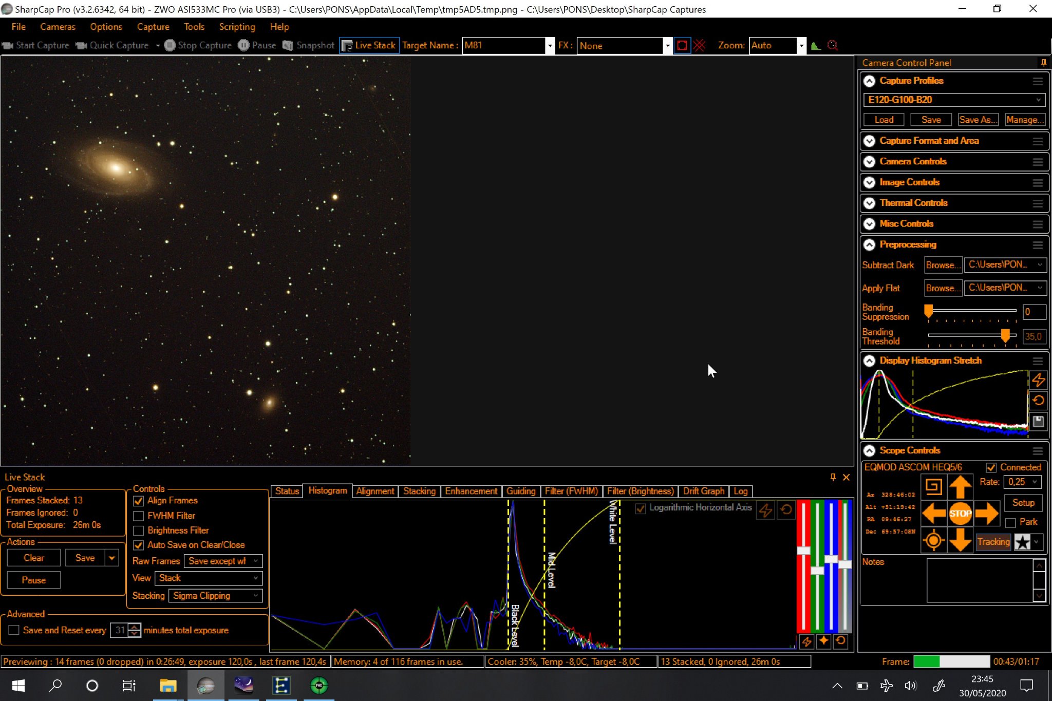

Je pense que c'était lié à la mise en station super approximative sans polaire sur mon balcon. Mais hier l'axe DEC n'a pas eu de sursaut.
Lors de mon avant dernière sortie où j'avais une très bonne mise en station, j'ai été jusqu'à 60 seconde et le FWHM du live stack de Sharpcap m'indiquait des mesures autour de 5" ce qui à l'affichage me suffit perso. Après j'espère que j'utilise comme il faut cette mesure, je laisserai les pro me corriger.
Et enfin, voici ma pêche d'hier avec M81 reempilée et retraitée à posteriori
En fait je préfère la vision à l'écran dans le live sharpcap...
M81 - 10 x 120 secondes

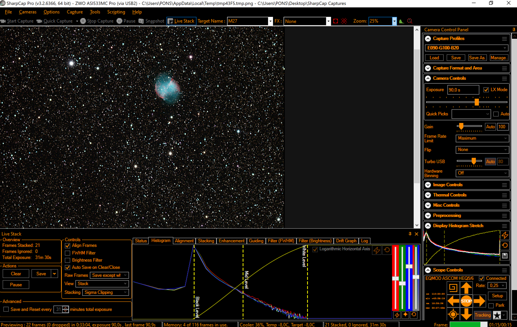

M27 - 21 x 90 secondes @G100
J'ai été ravi par cette cible d'autant plus qu'elle a donné une jolie couleur dès le premier stack. Là je me suis senti pousser des ailes, un peu en mode "ça va être du grand Mendez" pour ceux qui connaissent Camping. M8 commençait à décoller plein sud. J'ai pointé de ce coté-ci, aussi longtemps que la batterie de mon PC me le permettait, et puis fallait penser un peu au retour.
