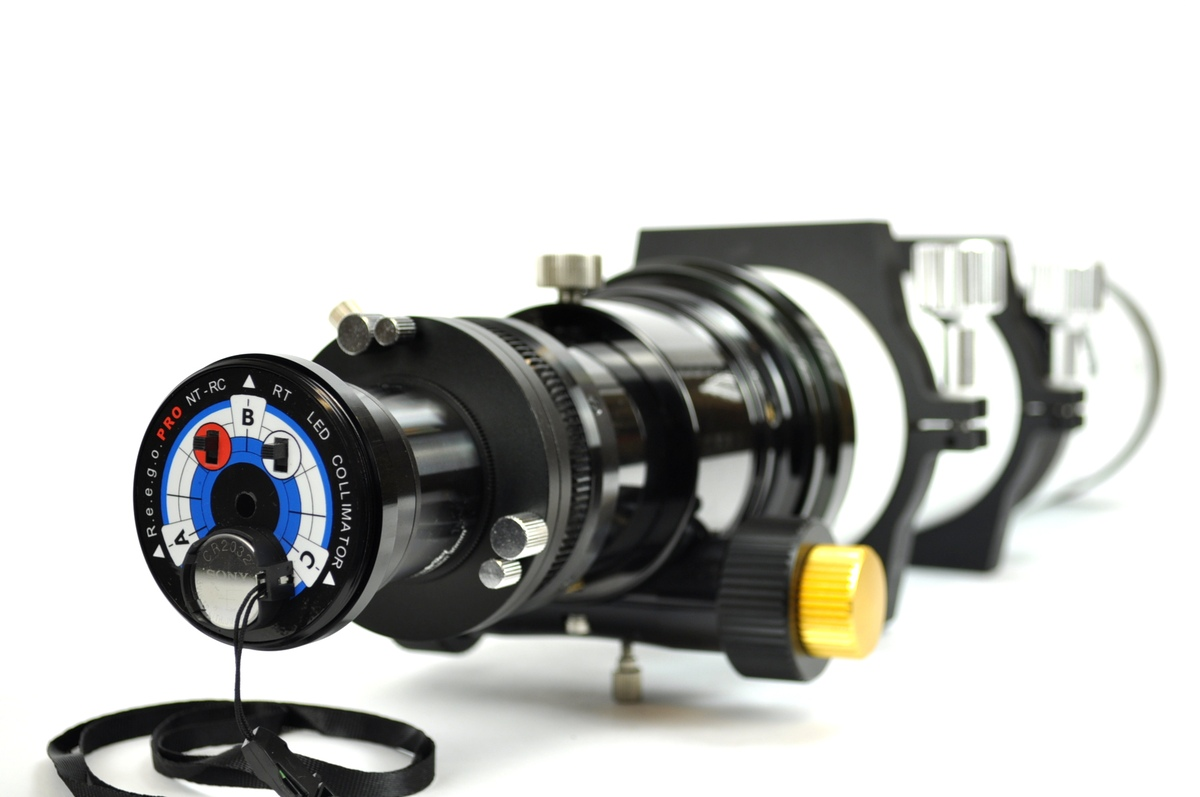

En discutant avec un gentil astram Italien, il me conseille le R.E.E.E.G.O collimator, un accessoire permettant de faire sa collimation et ses corrections de tilt...ça tombe bien je suis en plein dedans
J'ai contacté son inventeur et je lui ai passé directement commande...à suivre

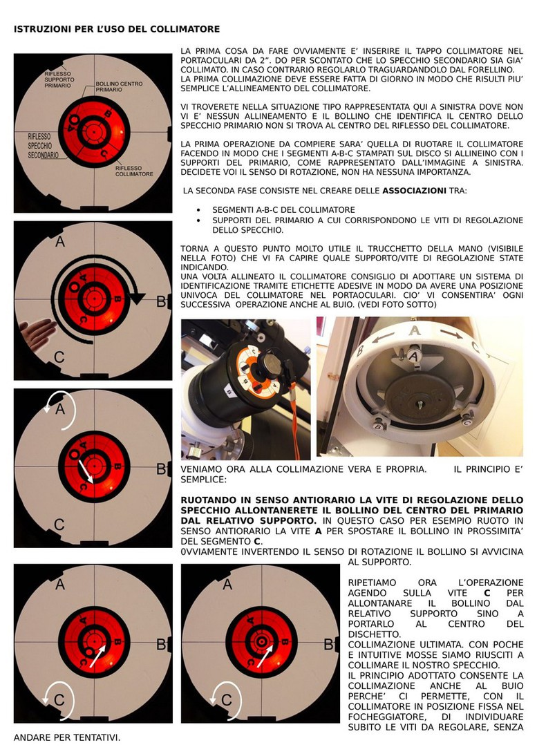

C'est un œilleton de collimation à led qui fonctionne aussi bien pour un réfracteur que pour un newton. Tu peux également contrôler l'offset et le tilt
Dans le cas d'un réfracteur, les led forme un motif par jeu de réflexion qu'il faut aligner
Dans le cas d'un newton, se sont les explications du dessus.

Le collimateur fonctionne avec les Newton, RC et réfracteur mais pas les SC

Oui sans problème, même si on peu aussi le faire sans. Attention, prendre en compte l'offset en dessous de f/5.

Je l'avais acheté pour aligner la cellule de ma 100ED qui n'était pas dans l'axe du PO, ça a fonctionné. Par contre je ne l'ai jamais utilisé pour mon newton.
