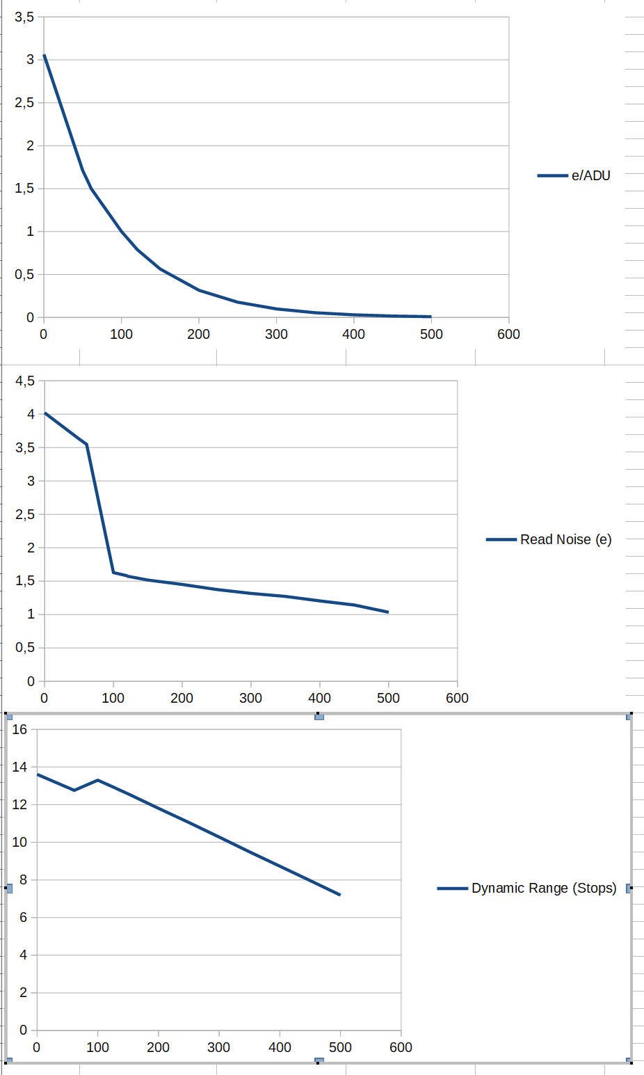

ça y est, je me suis enfin décidé à faire une Analyse de Capteur à l'aide de SharCap.
je crois que cette analyse est obligatoire pour pouvoir utiliser le Wizard de l'histogramme en Livewiew.
Donc on s'y met.
Ce n'est pas si trivial que ça car il faut d'abord amener le capteur dans des conditions d'éclairement ou le temps d'exposition est compris entre 0.26 et 1 seconde.
SharCap régle automatiquement le temps d'exposition et tant qu'il n'est pas compris dans cette fourchette le processus ne peut pas se lancer.
Donc on jongle avec le papier calque et les sacs plastiques pour obtenir cette valeur.
Ensuite c'est tout simple, SharCap enchaine les mesures puis demande à ce que le capteur soit dans le noir.
Reprise des mesures puis une nouvelle fois éclairage du capteur "façon flat".
A la fin on obtient un tableau de valeur dont j'ai tiré les graphes ci-dessous.
Que peut on en conclure ?
Que la valeur de Gain 100 à l'air bien particulière.
Le gain e/ADU y est unitaire, le bruit de lecture y chute drastiquement, que la dynamique y reprend un peu de poil de la bête.
Donc je pense qu'il n'y a aucun intérêt à travailler en dessous et que le bruit de lecture diminue quand le gain augmente.
Mais il y a sans doute d'autres choses plus pertinentes à dire, je laisse la place à ceux qui on plus d'expérience dans ce domaine.

Message par bemo47 » 27 mai 2020, 11:44
Non ça n'est pas obligatoire, SC a une bibliothèque de tous les capteurs donc il connaît tes caractéristiques de cam.
Sinon oui cette valeur de 100 est le unity gain de la 533, c'est la valeur optimale de travail mais on peut pousser, je vois qu'avec des filtres je monte à 300 et ça aide bien.

En fait le grand intérêt pratico-thérorique est de coupler cette mesure des paramètres de la caméra avec une mesure de la luminosté du fond du ciel ("Sky Brightness"), tu as alors accès de manière quantitative à ce que tu peux obtenir avec le couple gain / temps de pose, sachant que :
- SharpCap vise le gain unitaire ou la dynamique maximum (toujours proche du gain unitaire)
- ensuite, il te donne le temps de pose le plus petit possible pour ça (inutile d'aller au delà à cause des caratéristiques de ton capteur et de la luminosité du fond du ciel)
- s'il n'arrive pas à atteindre ce gain unitaire (car tu as indiqué une temps de pose max trop court, alors il va jouer en augmentant le gain)
Tu y accèdes en cliquant sur le "cerveau" du mini histogramme, tu as alors accès à cet écran :
A partir du moment où tu as fait tourner le "sensor analysis", tu as accès aux simulations:
- soit en faisant une mesure du sky brightness (1,5 e- / pixels dans ma proche banlieu angevine ce week-end)
- soit en entrant des valeurs fixes à la main "pour voir ce que ça donne" (plus pratique qu'en pleine nuit :arrow: )
Chaque onglet éclaire le sujet sous un angle différent, le site de SharpCap explique très bien ça, je le mets ici au lieu de re-écrire bêtement ce qui y est dit intelligement :
https://www.sharpcap.co.uk/sharpcap/fea ... -histogram
Voilà, je ne suis pas un expert loin de là, je débute, mais la théorie est assez "simple" à compendre: en fonction des différents "bruits" (thermique, ciel etc ... ) mesurés, tu vois comment aller chercher les plus faibles signaux avec un temps de pose le plus faible possible et une dynamique maximum.
La lecture de la page d'explications sur le smart histogramme permet de bien se plonger dans les détails des paramètres qui sont manipulés.
