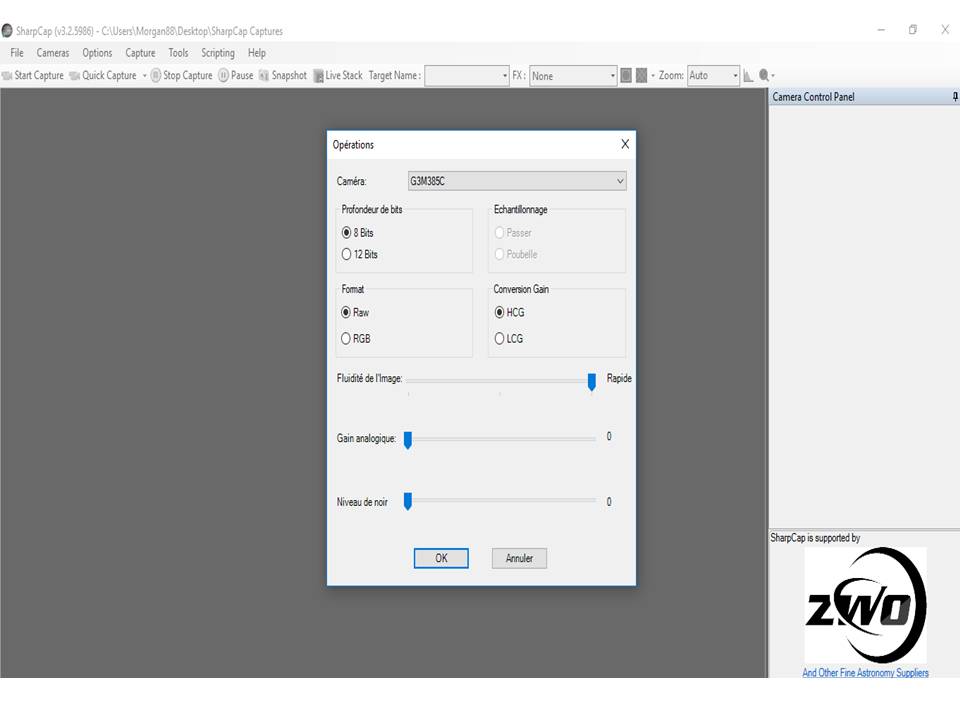

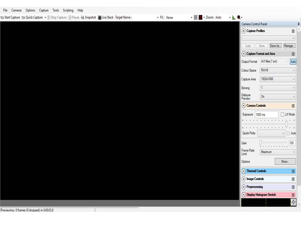

Bonjour à tous et un grand merci encore pour vos réponses
merci à tous pour vos messages
à priori la cam était bien reconnu dès le début. J'ai cependant télécharger quand même vos différents drivers.
le problème est que j'ai un écran noir sur sharpcap avec la cam est ce normal? (cf images jointes) là elle est juste branchée sur mon PC et pas en observation
merci de vos réponses
Morgan

Le cache de la cam est enlevé ? (je sais question bête mais des fois ça arrive d'oublier)
Ton output est en .avi... je sais pas si ça joue...
Essaye de de-sélectionner la cam puis la re-sélectionner...

Re: Problème reconnaissance caméra sur sharpcap 3.2
oui j'ai enlevé le cache mdrr
l'écran reste noir quand je met en autre que .avi
je comprends pas. Normalement @Ubuntu quand tu mets en route sharpcap tu as une image direct sans toucher au paramètre?

Salut!
+1 avec lolo pour le cache…

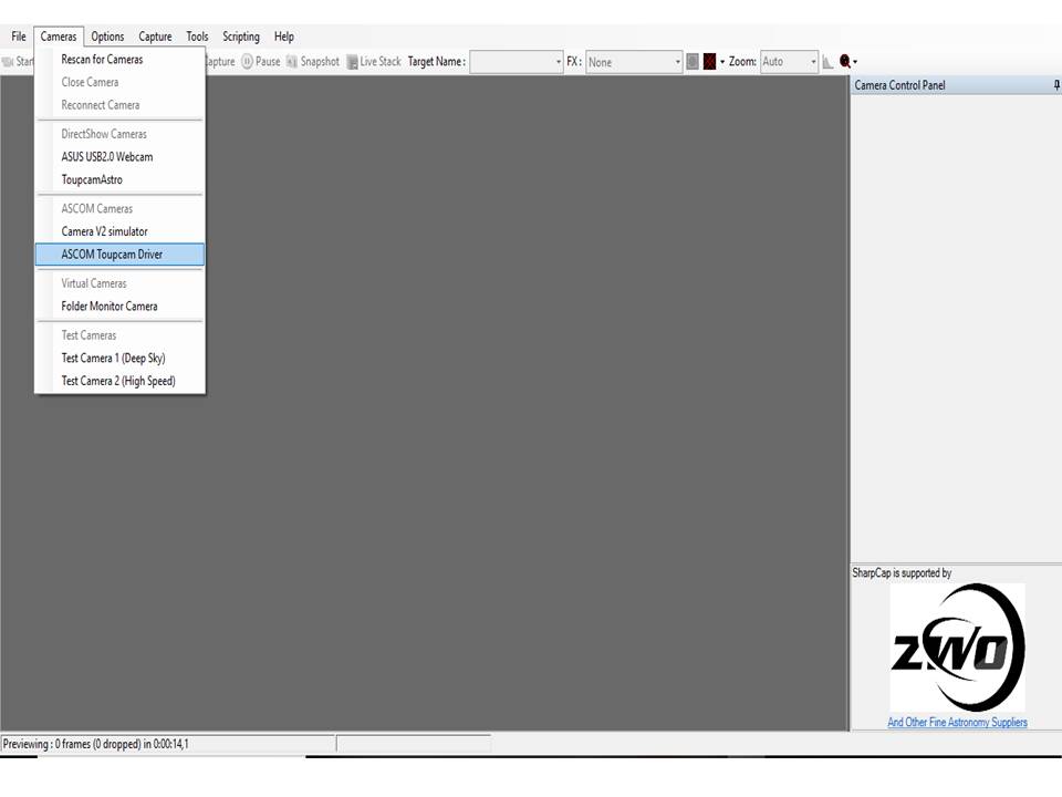

Sinon, à 1 sec de pose tu devrais avoir un écran blanc et pas noir.
Retourne dans l'onglet caméra et sélectionne "Toupcam astro"

@Steph je n'ai pas d'autre cable à.ce.format
@mickyman23 avec toupcam astro j'ai un histo et un ecran blanc.
ça marchait pas tout à l'heure mais en y retournant la c'est bon
il faut maintenant que j'attende ce soir pour tester. on peut pas tester de jour sur certains objets du paysage? trop sensible?

@Morgan45astro
Tu selectionne toupcam astro.
Ok c'est normal que tu es un écran blanc tu es à 1 sec.
Baisse ta pose unitaire disons à.... 50ms
gain à 100.
Si tu bouge ta caméra avec tes doigts l'image devrait bouger.
Regarde
gain à 100.
Regarde

Si tu as du signal c'est bon signe ta camera fonctionne.Morgan45astro a écrit : ↑22 avr. 2019, 19:08@Steph je n'ai pas d'autre cable à.ce.format
Sur tes captures d'écran tu sélectionnes les drivers ASCOM, à priori se sont eux qui posent problème, puisque que lorsque tu selectionnes Toupcam Astro tu utilises les drivers Touptek et la ça fonctionne.
Avant d'installer les drivers Ascom, il faut installer Ascom Plateform, est ce que tu l'a fait? et si oui tu vas dans Profil explorer et tu devrais avoir les différentes infos concernant ta cam.

bonsoir à tous
@Ubuntu j'ai pas pu tester ça rebug comme si elle etait pas toujours reconnue.
si l'un d'entre vous à 5 min à un moment pourrait t'il me faire une capture ecran de sharpcap ouvert avec les parametres pour que j'analyse les differences eventuelles?
sinon comme suggeré par @Steph je verrai pour le cable
ou je testerai sur un autre pc ou avec une autre version de sharpcap
dslé de vous embeter avec ça encore
bonne soirée à tous
bonne soirée à tous

Salut morgan!Morgan45astro a écrit : ↑24 avr. 2019, 21:09bonsoir à tous
bonne soirée à tous
Demain avant 11h je te fais ça si tu veux.
Tu sélectionne bien toupcam astro et pas le ASCOM toupcam driver hein?
