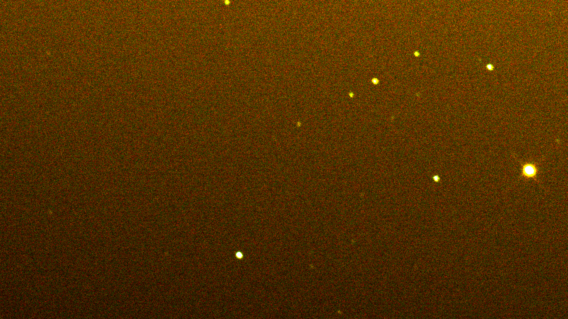

Message par Fred87 » 30 mai 2020, 10:00
je vous vois déjà rigoler de l'autre coté de l'ecran :D
[ToupcamAstro]
Resolution=1920x1080
FPS=126,00
Colour Space=RGB24
Output Format=PNG files (*.png)
Frame Rate Limit=Maximum
Exposure=1,0s
Timestamp Frames=Off
Brightness=0
Contrast=0
Hue=0
Saturation=128
Gamma=100
Colour Enable=1
White Balance=5912
Gain=1117
Banding Threshold=35
Banding Suppression=0
Apply Flat=None
Subtract Dark=None
#Black Point
Display Black Point=0
#MidTone Point
Display MidTone Point=0,5
#White Point
Display White Point=1
Notes=
TimeStamp=2020-05-29T21:16:50.6131986Z
SharpCapVersion=3.2.6317.0
[ToupcamAstro]
FPS=126,00
Colour Space=RGB24
Exposure=500,0ms
Brightness=0
Contrast=0
Hue=0
Saturation=128
Gamma=111
Colour Enable=1
White Balance=10734
Gain=3209
Apply Flat=None
Subtract Dark=None
#Black Point
#MidTone Point
#White Point
Notes=
TimeStamp=2020-05-29T21:45:06.2259375Z

Message par Ubuntu » 30 mai 2020, 11:42
Voici la première image retravaillée avec les black et white level et en jouant sur les courbes :)
C'est ce type de travail que tu peux faire avec l'histogramme et tu peux appuyer sur le bouton autostrech, ça aide bien :D

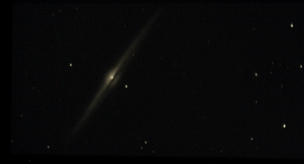

Message par Forest » 30 mai 2020, 16:47
Voui... mais encore :mrgreen:
je te mets ci dessous 3 exemples parmi d'autres réalisées avec mon imx385 en mode livestack avec mon dobson SW 250mm (pas de suivi, pas de goto, pas de pushto).
pose de 0.5 secondes empilés sur 2-3 minutes généralement en plusieurs passage
une fois la cible trouvée, tu te mets en 0.5 secondes, mode live stack, tu règle les couleurs tout ca, une fois la cible perdue, tu reviens en mode normal, tu reprends la cible, tu repasse en live stack et tu enlève du mode pause, tu améliore ton image.
Enfin, même en un passage (une 30aine de seconde), tu verra largement plus qu'a l’œil nu
Voici un exemple en video de la manip, des reglages : https://www.youtube.com/watch?v=aOEKjA2M840
