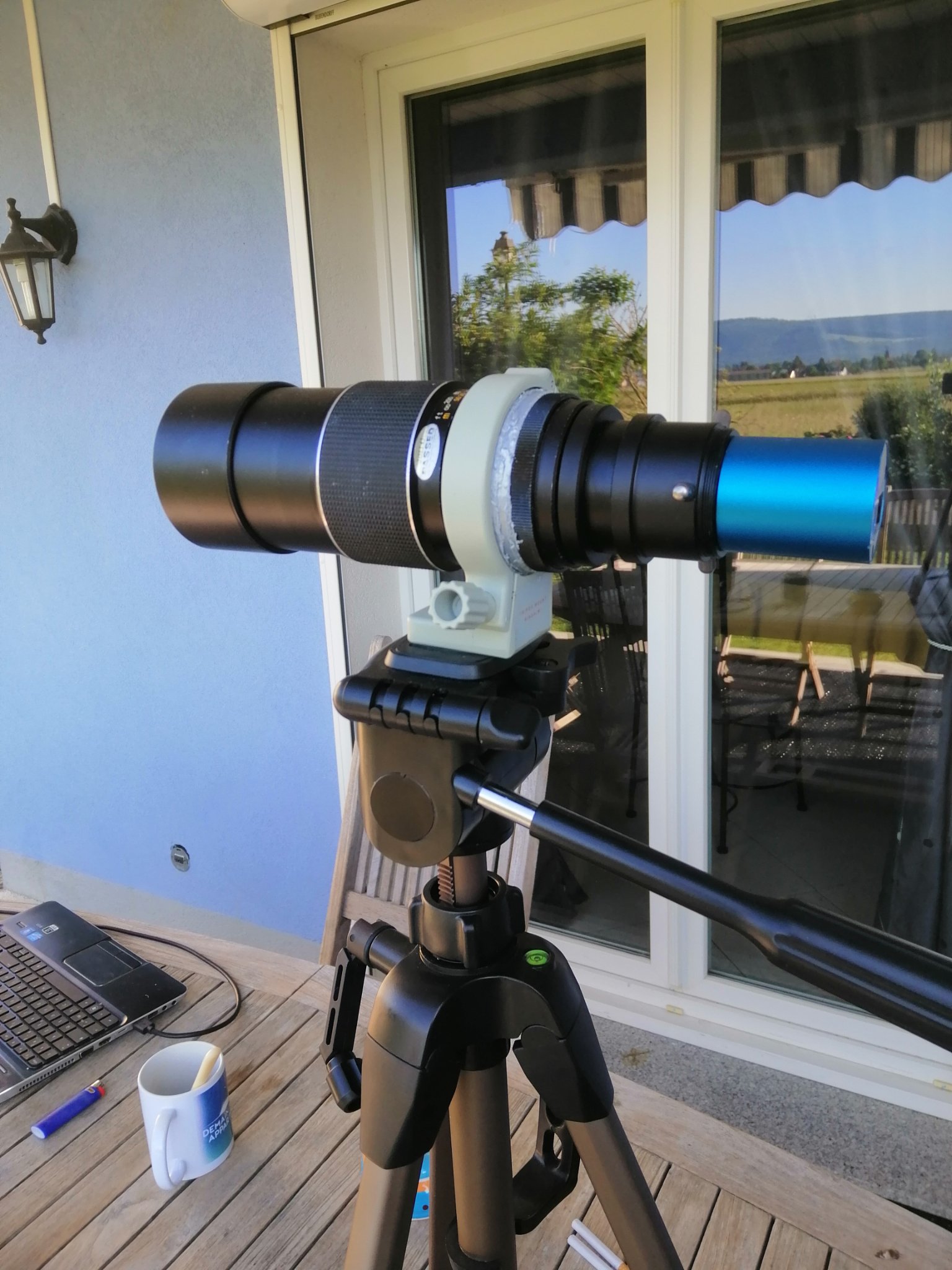

Voilà ma tentative de setup spécial vacances. Un objectif Elicar 200/3.5 en m42 couplé a ma 385. Trouver pour 20€ sur eBay
Le résultat était décevant en Astro, un peu comme @pejive bonjour les étoiles baveuses.
Effectivement a retenter avec un filtre.
En tout cas de jour sa fonctionne bien
