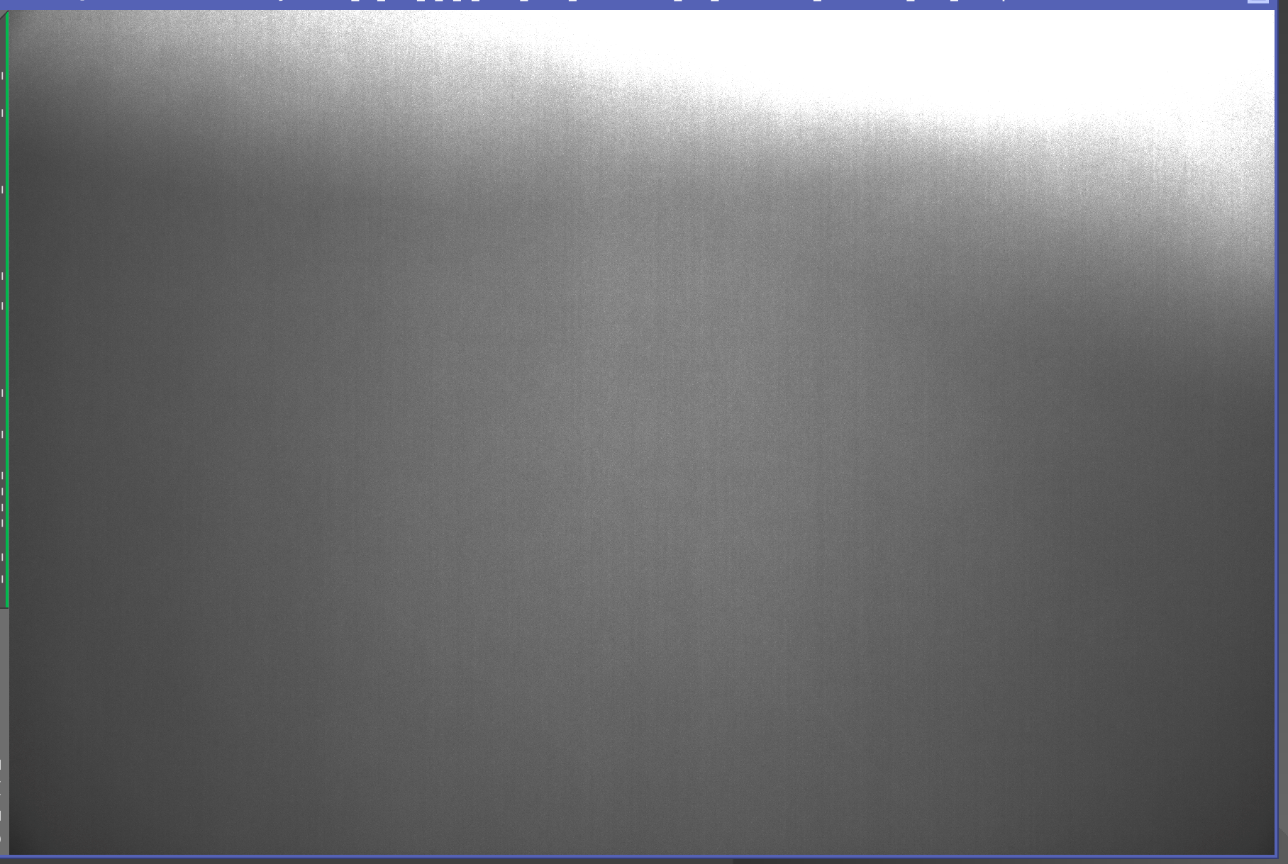

Et il me reste encore du boulot car les premières soirées ”test” m’ont permises de mettre le doigts sur quelques soucis, le plus ennuyeux : entrée de lumière parasite en haut du tube.
Sur les Quattro (le 300 en tout cas), l’araignée est en bordure de tube et du coup l’ouverture du PO chope l’extérieur du tube en plus du secondaire… plutôt ennuyeux :( , voici la vue depuis le PO :
Je vous dis pas le carnage quand je pose ma boite à flat en haut du tube :mrgreen: … voici un master flat (”stretché” à fond les ballons pour mettre en évidence l’entrée de lumière) pour donner une idée :
J’ai presque terminé la fabrication d’un pare-buée qui corrigera le problème.

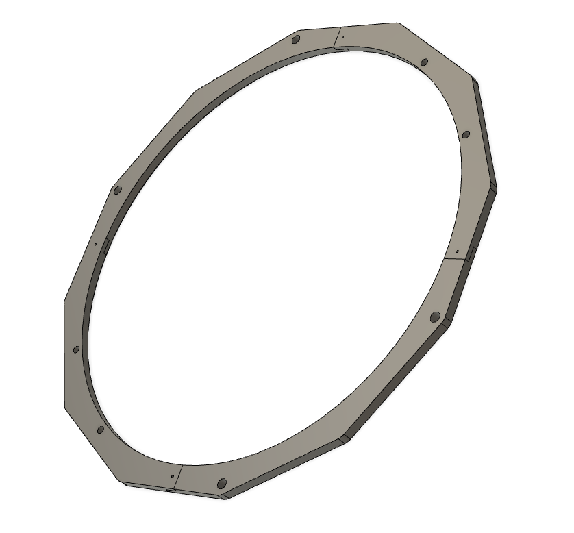

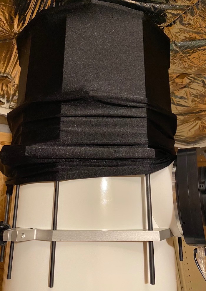

@Steph, Oui je me suis fabriqué un parbuée retractable sur mesure, rétractable pour pouvoir faire mes flats au chaud dans l'obs avec le toit fermé :mrgreen:
Je me suis servi des trous existants dans les deux anneaux de renfort du PO pour y placer des tiges carbone et alu (ce que j'avais sous la main au bon diamètre pour que ça coulisse parfaitement dedans) et d'une chute de lycra qui me restait après avoir fabriqué une jupe pour le RC12. Les deux anneaux qui maintiennent les tiges sont des pièces que j'ai dessiné et imprimé en 3D
En position basse :
Capture d’écran 2020-06-03 à 20.54.32.png (75.2 Kio) Consulté 2279 fois
Il me reste juste à faire des butées pour la position haute. J'ai adapté par la même occasion mon bathinov pour qu'il se fixe sur le haut du parebuée. Déplié il dépasse d'environ 30cm au dessus de la sortie du tube.
J'ai fait des flats avec pour tester, impeccable, plus d'entrée parasite. Je vais quand même essayer d'investiguer voir si je n'ai pas d'autres reflets ou entrée de lumière ailleurs.
